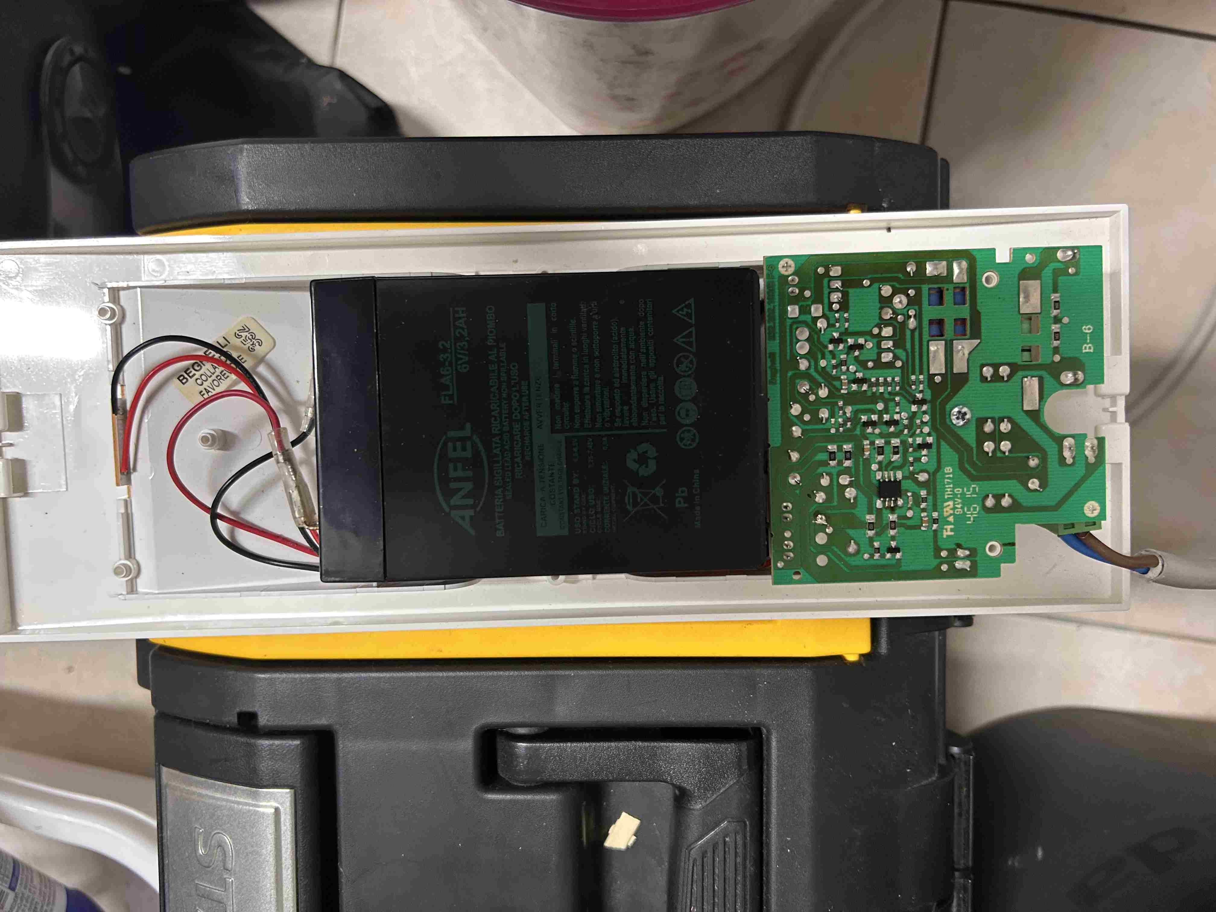

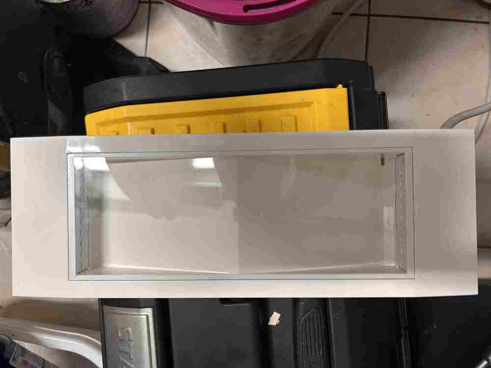

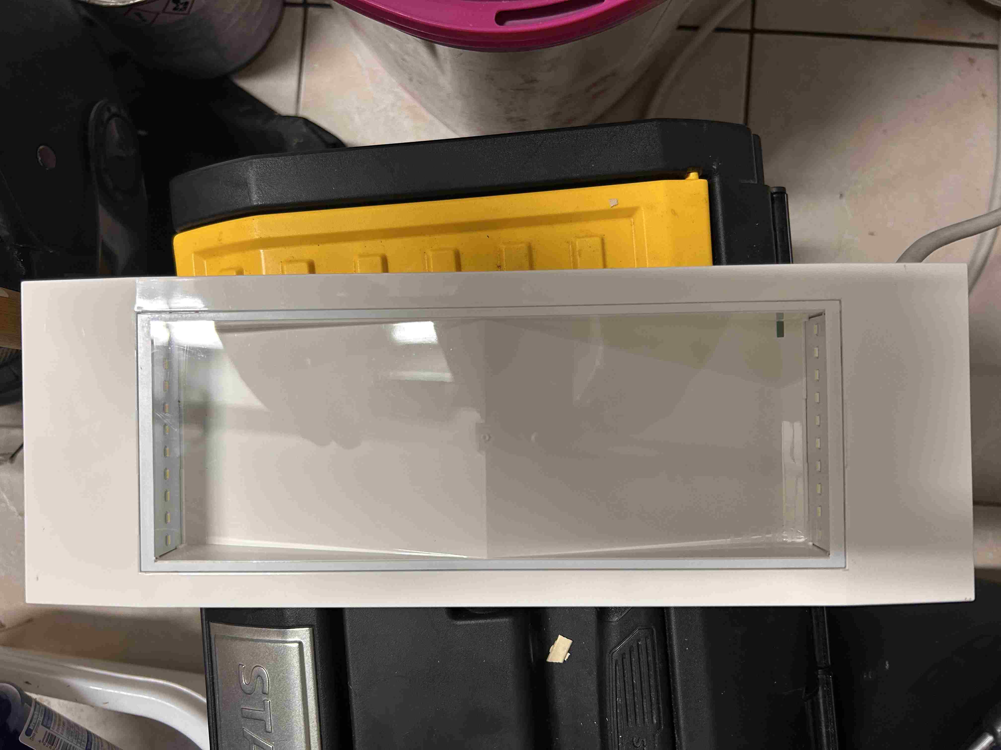

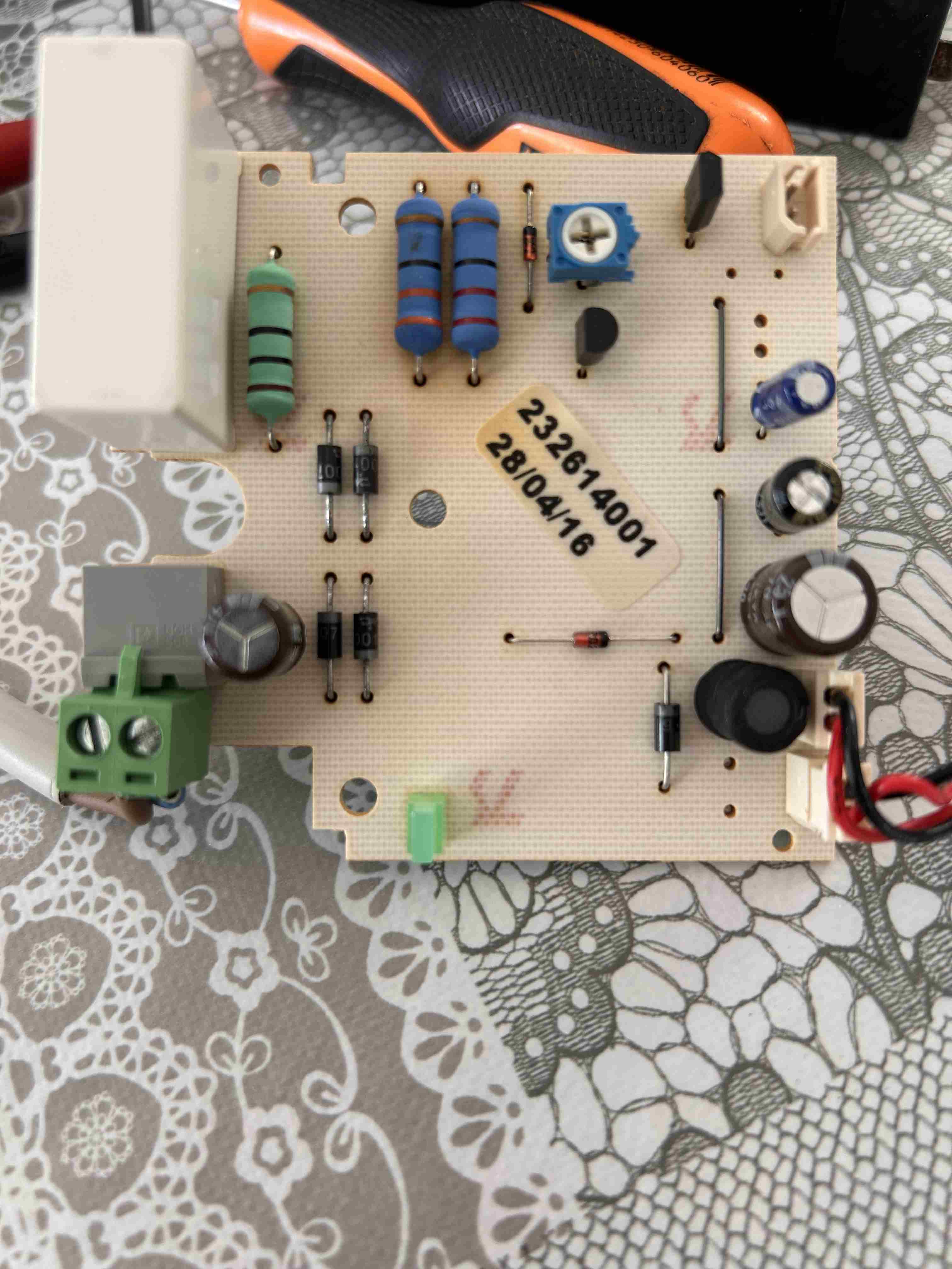

Markus80 Inserito: 9 dicembre 2025 Segnala Inserito: 9 dicembre 2025 Buongiorno a tutti, ho un problema con una lampada d'emergenza Beghelli che non si accende più. Premesso che per quello che costa posso comprarla nuova, mi chiedevo se magari fosse una stupidaggine e si potesse sistemare. La batteria è nuova, controllata con tester, ho misurato la tensione alle strisce led è misura 7,7 volt sia se alimentata dalla 220V che non. Cos'altro posso controllare?
Ctec Inserita: 9 dicembre 2025 Segnala Inserita: 9 dicembre 2025 Prima cosa, vedere che la resistenza verde accanto al condensatore bianco non sia aperta. Poi che ci sia tensione ai capi dell'elettrolitico vicino all'ingresso 230V (occhio, mi raccomando). Se tutto questo è ok, passare alle due resistenze blu, e successivi controlli di conseguenza. Il led verde dovrebbe accendersi quando c'è la 230V attaccata (e quindi batteria in ricarica). Il casino è se, come mi pare di capire, a batteria carica non si accende, allora il problema dovrebbe essere nella parte di circuito che rileva la presenza della rete e che in assenza fa partire la lampada. Ma senza schema è un casino
Dumah Brazorf Inserita: 9 dicembre 2025 Segnala Inserita: 9 dicembre 2025 22 minutes ago, Markus80 said: La batteria è nuova, controllata con tester, nel senso che è nuova E l'hai controllata col tester o che è nuova PERCHE' l'hai controllata col tester e ha una tensione che ti piace?
Markus80 Inserita: 9 dicembre 2025 Autore Segnala Inserita: 9 dicembre 2025 (modificato) La resistenza verde misura 10 ohm Le 2 resistenze blu misurano una 22 e l'altra 33 ohm, misurazione fatta senza 220v. La 220V arriva in quanto il led verde si accende Modificato: 9 dicembre 2025 da Markus80
Ctec Inserita: 9 dicembre 2025 Segnala Inserita: 9 dicembre 2025 Ok, allora il problema è nel circuito che dovrebbe riconoscere la mancanza della rete. Complicatino senza schema...
Markus80 Inserita: 9 dicembre 2025 Autore Segnala Inserita: 9 dicembre 2025 Ok quindi dici di buttarla? Non c'è nulla che posso fare?
Ctec Inserita: 9 dicembre 2025 Segnala Inserita: 9 dicembre 2025 Probabilmente uno dei transistor (o più di uno) fanno da rilevatore di soglia che cambia stato se non c'è la rete. Ma dalle foto è impossibile ricavare qualcosa. Si vede male il sotto e non si legge manco una sigla degli smd. Essendo un singola faccia, non sarebbe poi difficilissimo ricavare lo schema, e poi da quello si potrebbe capire dove potrebbe essere l'inghippo. Schemi in rete non ce ne sono. O provi a tappeto tutti i semiconduttori, oppure provi a postare la foto del lato inferiore bella e leggibile, e magari potremmo (potrei...) ricavare qualcosa...
Markus80 Inserita: 9 dicembre 2025 Autore Segnala Inserita: 9 dicembre 2025 Ecco la foto. Adesso sta accesa sia con 220v che senza
Ctec Inserita: 9 dicembre 2025 Segnala Inserita: 9 dicembre 2025 Mi spiace, non si leggono le sigle dei semiconduttori, forse son cancellate. Il fatto che ora vada sempre mi fa pensare più a un falso contatto, ma non saprei. Boh, se qualcuno ne ha una uguale, può aiutarti meglio. Sorry
