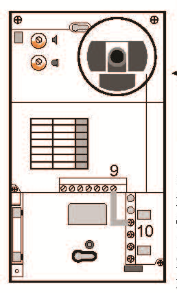

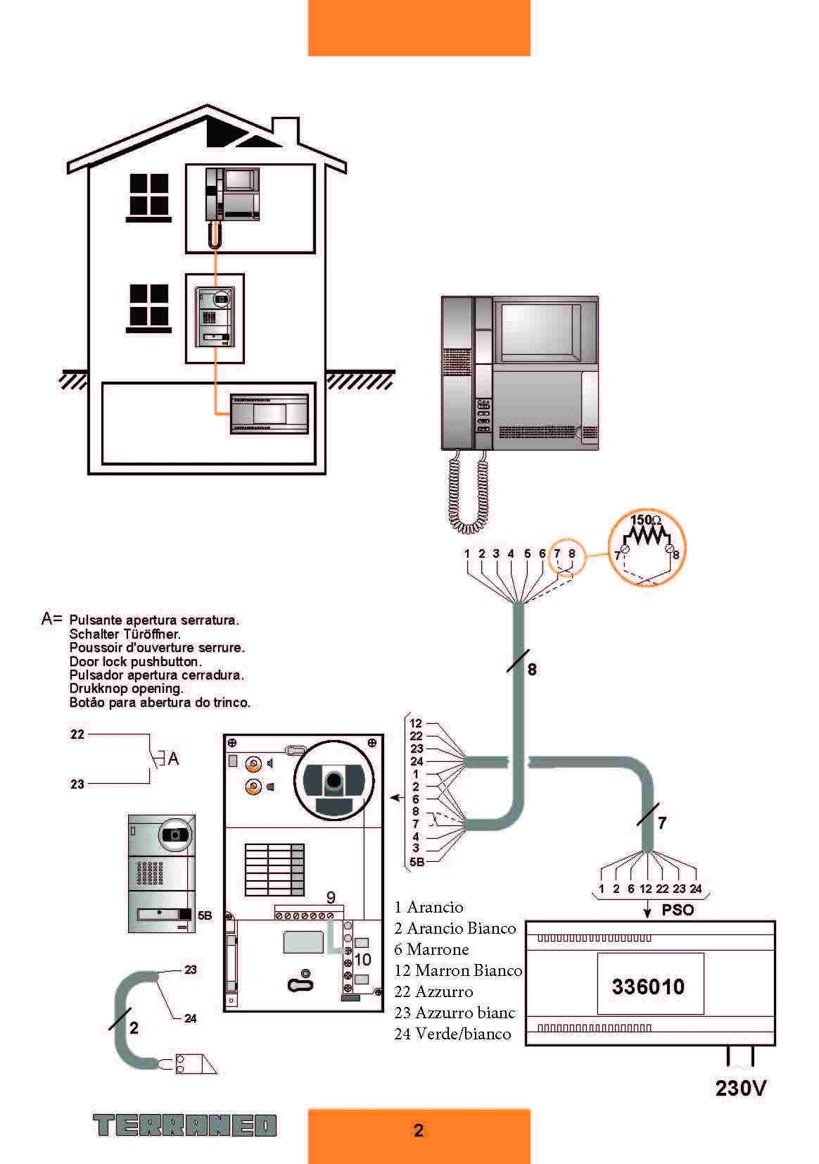

Lo schema fornito dalla ticino non è completo non capisco come collegare questo posto esterno con il Pivot in b/n
2 minuti fa, ichnos ha scritto:
Lo schema fornito dalla ticino non è completo non capisco come collegare questo posto esterno con il Pivot in b/n
Posto Esterno.png
Questo invece è lo schema fornito
Ciao ichnos,
2 ore fa, ichnos ha scritto:
..........Questo invece è lo schema fornito
Ma e cosa ne dici prima di tutto di dirci anche gli articoli precisi degli apparecchi?
Così, tanto per capire di cosa stiamo parlando, casomai posta delle foto fronte e retro reali degli apparecchi e non dei disegni presi dalla rete.
E poi, magari, così, tanto per iniziare al meglio....... un buongiorno, buonasera, ciao, grazie, ecc..., non farebbero poi così schifo alla prima apparizione sul forum, cosa ne dici? 😊
Buongiorno
Primo non è la prima volta che appaio sul forum essendo iscritto dal 2006 per la precisione, quello che ho postato non è preso dalla rete ma mi è stato mandato dalla BTicino. Il posto esterno non ha un codice , fa parte di un kit ART 362711 (Pivot video kit/Linea 1000 monofamiliare)
appena posso posto la foto dei collegamenti del Posto esterno.
14 ore fa, ichnos ha scritto:
Lo schema fornito dalla ticino non è completo non capisco come collegare questo posto esterno con il Pivot in b/n
Modificato: da ichnos
20 minuti fa, ichnos ha scritto:
Buongiorno
Primo non è la prima volta che appaio sul forum essendo iscritto dal 2006 per la precisione, quello che ho postato non è preso dalla rete ma mi è stato mandato dalla BTicino. Il posto esterno non ha un codice , fa parte di un kit ART 362711 (Pivot video kit/Linea 1000 monofamiliare)
appena posso posto la foto dei collegamenti del Posto esterno.
Questo è lo schema fornito dalla BTicino
22 minuti fa, ichnos ha scritto:
Buongiorno
Primo non è la prima volta che appaio sul forum essendo iscritto dal 2006 per la precisione, quello che ho postato non è preso dalla rete ma mi è stato mandato dalla BTicino. Il posto esterno non ha un codice , fa parte di un kit ART 362711 (Pivot video kit/Linea 1000 monofamiliare)
appena posso posto la foto dei collegamenti del Posto esterno.
Questo è lo schema fornito dalla BTicino
4 ore fa, ichnos ha scritto:
Buongiorno
Primo non è la prima volta che appaio sul forum essendo iscritto dal 2006 per la precisione, quello che ho postato non è preso dalla rete ma mi è stato mandato dalla BTicino. Il posto esterno non ha un codice , fa parte di un kit ART 362711 (Pivot video kit/Linea 1000 monofamiliare)
appena posso posto la foto dei collegamenti del Posto esterno.
Questo è lo schema fornito dalla BTicino
Grazie ho risolto, nel sconfezionare il kit in questione, il proprietario ha inavertitamente staccato l'etichetta con i numeri che fortunatamente è stata ritrovata all'interno della scatola dove stava il porter.
