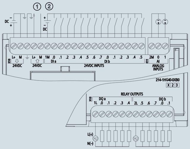

ttthhh Inserito: 18 dicembre 2025 Segnala Inserito: 18 dicembre 2025 Ciao a tutti, in un sistema S/ 1214C con 3 moduli di espansione uscite - ognuno a 16 relè - leggo che ogni componente, CPU inclusa, ha un terminale di messa a terra funzionale. Negli schemi proposti vedo sempre il - dell'alimentatore 24VDC messo a terra ed i moduli collegati alla stessa EBB di terra funzionale. Da come so in un alimentatore in classe II non andrebbe mai messo a terra il negativo, mentre in un alimentatore in classe I è possibile. Se usassi l'alimentatore Siemens PM 1207 che ha già un connettore di terra di protezione, essendo appunto in classe I, dovrei mettere a terra anche il negativo in uscita o basterebbe la terra di protezione? In molti video tutorial sul cablaggio di questo PLC non vedo nessuno che collega le terre funzionali ed il negativo dell'alimentatore, come devo comportarmi e perchè? Grazie a tutti!
Roberto Gioachin Inserita: 19 dicembre 2025 Segnala Inserita: 19 dicembre 2025 Distinguiamo: Il morsetto di terra del PLC è una cosa, il negativo messo a terra è un altra. Tutti i PLC hanno sempre un morsetto di terra, oppure hanno un collegamento metallico sulla barra omega dove vanno agganciati. Questo morsetto viene messo anche se l'apparecchiatura è in classe II, serve per schermare l'elettronica e ridurre gli effetti dei disturbi. Quindi va sempre collegato. Il collegamento a terra del negativo 24Vdc ha uno scopo ben diverso ed è ben spiegato nella norma EN60204, il collegamento va fatto direttamente sul negativo dell'alimentatore e non sul PLC. Lo scopo è la sicurezza in caso di guasto a terra di un conduttore o un morsetto dei vari componenti collegati sulla 24Vdc. Lo stesso concetto vale anche per i circuiti di comando alimentati in corrente alternata
ttthhh Inserita: 19 dicembre 2025 Autore Segnala Inserita: 19 dicembre 2025 (modificato) 1 ora fa, Roberto Gioachin ha scritto: Distinguiamo: Il morsetto di terra del PLC è una cosa, il negativo messo a terra è un altra. Tutti i PLC hanno sempre un morsetto di terra, oppure hanno un collegamento metallico sulla barra omega dove vanno agganciati. Questo morsetto viene messo anche se l'apparecchiatura è in classe II, serve per schermare l'elettronica e ridurre gli effetti dei disturbi. Quindi va sempre collegato. Il collegamento a terra del negativo 24Vdc ha uno scopo ben diverso ed è ben spiegato nella norma EN60204, il collegamento va fatto direttamente sul negativo dell'alimentatore e non sul PLC. Lo scopo è la sicurezza in caso di guasto a terra di un conduttore o un morsetto dei vari componenti collegati sulla 24Vdc. Lo stesso concetto vale anche per i circuiti di comando alimentati in corrente alternata Grazie per il feedback, consideriamo però il caso reale. Allego un'immagine della documentazione tecnica di Siemens sul cablaggio del S7 1214C, come vedi sui terminali di alimentazione (L+ e M) il negativo dell'alimentatore è messo a terra. Quello che mi sto chiedendo è se, attraverso il PE dell'alimentatore Siemens PM 1207 avvenga già internamente quel tipo di collegamento oppure serva solo per mettere a terra il solo telaio essendo in classe I. Quindi, riassumendo: collegheresti il negativo a terra? A livello di protezioni elettriche, oltre la protezione di linea ed alimentatore sul primario con relative protezioni correttamente dimensionate (magnetotermica differenziale) al suo secondario trovano posto 3 protezioni elettroniche: 1) protezione alimentazione moduli (CPU ed espansioni); 2) protezione ingressi (verso il campo); 3) protezione uscite (verso relè esterni e contattori. Grazie per l'aiuto. Modificato: 19 dicembre 2025 da ttthhh
Roberto Gioachin Inserita: 19 dicembre 2025 Segnala Inserita: 19 dicembre 2025 5 ore fa, ttthhh ha scritto: oppure serva solo per mettere a terra il solo telaio essendo in classe I. Si per questo 5 ore fa, ttthhh ha scritto: Quindi, riassumendo: collegheresti il negativo a terra? Si sempre, salvo per configurazioni particolari anche queste descritte nella norma. 5 ore fa, ttthhh ha scritto: 1) protezione alimentazione moduli (CPU ed espansioni); 2) protezione ingressi (verso il campo); 3) protezione uscite (verso relè esterni e contattori. Le protezioni sono una cosa diversa dal collegamento di terra. In genere oramai quasi tutti utilizzano i cosidetti fusibili elettronici per le protezioni (ma vanno benissimo i fusibili classici), però a monte direttamente sul morsetto negativo dell'alimentatore va portato un filo giallo/verde della terra.
