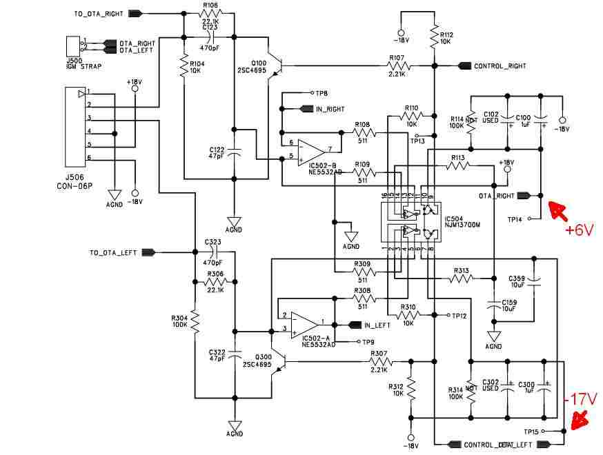

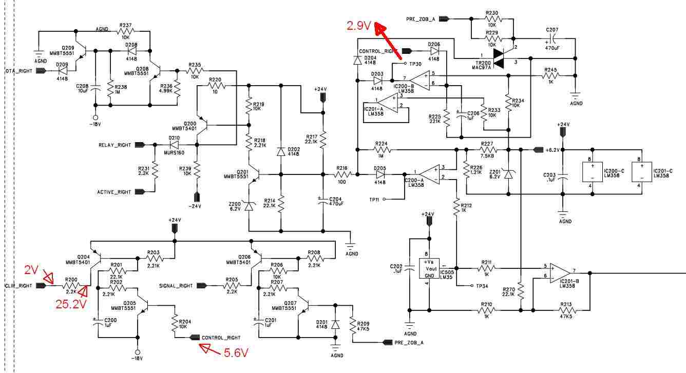

ez9 Inserito: 18 dicembre 2025 Segnala Inserito: 18 dicembre 2025 (modificato) Salve, sono in difficolta' con questo amplificatore Peavey 3000 lo schema elettrico e' disponibile qui: https://elektrotanya.com/peavey_cs3000_4000_4080.pdf/download.html il problema e' che il canale destro e' sempre in blocco e il led DDT sempre acceso, anche con ingresso scollegato, a volte, se non usato per un po' di tempo funziona per qualche secondo ma poi va in blocco. ho misurat un po' di tensioni ma non riesco a capire dove nasce il problema, diciamo che mi son perso nello schema elettrico 😁 queste le tensioni misurate sul canale destro e ull'OTA. non capisco cosa controllare sul circuito e soprattutto da quale parce viene generato il CONTROL_RIGHT l'ampi per completezza di info e' stato utilizzato parecchio tempo in ambienti slamastri l'interno era tutto pieno di sabbia e corrosione da salsedine, ho fatto una profonda ripulita del circuito ma non e' cambiat nulla. i finali sembrano comunque tutti ok e anche i diodi e componenti del cirtuito di controllo mi sembrano ok. Modificato: 18 dicembre 2025 da ez9 na
Ctec Inserita: 18 dicembre 2025 Segnala Inserita: 18 dicembre 2025 Mi pare che CONTROL_RIGHT sia generato dalla parte darlington dell'IC504, e ad occhio sei in protezione, dato che lui è a +5V6 e quindi attiva Q100 che manda a massa il segnale in IN_RIGHT. La causa dovrebbe essere in OTA_RIGHT, che essendo a +6V manda in conduzione il darlington e quindi rende positivo il CONTROL_RIGHT. Infatti nell'altro canale hai OTA_LEFT a -17V... OTA_RIGHT è mandato alto dal circuito intorno a IC101 (CLIP DETECTOR). Tramite questo integrato (e accessori) viene controllato lo stato delle resistenze di emettitore R187 e R186. Se i finali sono buoni, la caduta su queste resistenze deve essere molto piccola. Oppure sono guasti Q109 e Q110 che fanno da soglia, o anche IC101 e componenti limitrofi. Dai un'occhiata in queste zone. A me gli amplificatori con uscita di collettore (anziché di emettitore) non sono mai piaciuti molto. Non ne vedevo da un pezzo.
ez9 Inserita: 19 dicembre 2025 Autore Segnala Inserita: 19 dicembre 2025 Ok, grazie della dritta, effettivamente quella zona non l'ho controllata. Vedo di verificare la parte del clip detector, il fatto poi che il circuito sia simmetrico mi facilita il confronto dei valori. Appena avro' tempo controllo e aggiorno il post.
ez9 Inserita: 30 dicembre 2025 Autore Segnala Inserita: 30 dicembre 2025 oggi ho fatto alcune prove ma mentre gli altri giorni DDT stava sempre attivo e quindi l'uscita bloccata, oggi mentre cercavo di capire le differenze sul clip detector dei 2 canali il canale passava dal blocco all'apertura in modo casuale (sempre con ingresso scollegato) e mi sono accorto che stava cominciando a fumare ho spento tutto e ho visto che la pista che collega i collettori superiori con i collettori inferiori stava cominciando a fare da fusibile. controllo i finali ed ora Q115 e' in corto. ma sono sicuro che non lo era, magari era danneggiato e questo ha scatenato il problema ed ora e' saltato completamente? Vedo di recuperarne uno simile e lo sostituisco. Non ho trovato altro di strano li attorno, Q110 e Q109 non li ho smontati ma non sono in corto e hanno gli stessi valori degli omologhi Q310 e Q309 sull'altro canale.
ez9 Inserita: 12 febbraio Autore Segnala Inserita: 12 febbraio aggiorno dopo mesi ma sono parecchi giorni che non ci ho piu' messo mani. Ho cambiato Q115 con un Toshiba 5200N identico ma dopo pochi secondi di accensione, si e' bruciato di nuovo e mi e' scattato il magnetotermico. cosa posso controllare?
ez9 Inserita: 6 marzo Autore Segnala Inserita: 6 marzo (modificato) ho smontato tutti i finali del canale destro (alcuni erano bruciati) poi ho rimosso anche gli IGBT anche quelli erano andati ora mi pare che sul ramo destro non ci sia piu' nulla di anomalo. Accendo con lampada da 60W in serie e ho controllato le tensioni , sono un po' piu' basse di quello che dovrebbero essere pero' mi tutto ok. DDT resta sempre in protezione anche cosi, non capisco dove sia il difetto. la tensione sull'uscita destra e' a -1,4V ma forse questa misura non ha molto senso non essendoci nessun collettore dei transistor collegato. OTA_RIGHT continua a restare a -14V accendendo DDT e mandando in protezione il canale destro. Ho controllato IC101, gli ingressi 2 (+1,2V) e 3 (-1,2V) dovrebbero confermare che Q109 e Q110 lavorano bene, la parte anomala e' sui pin 5 (+2,8V) e 6 (+2.4V) che portano l'uscita 7 a +0,35V, questo credo sia causato da IC102 che ha l'uscita pin 6 a 13V. Non riesco a capire perche' questa tensione salga invece di restare a 0V come sul canale sinistro che lavora correttamente. allego lo schema e vi indico tutte le tensioni rilevate sul canale destro (in protezione) e sul sinistro (canale OK) Canale Destro IC102 Pin1 12V Pin2 -0,6V Pin3 0V Pin4 -14,2V Pin5 13,5V Pin6 13V Pin7 14V Pin8 10V Canale Sinistro IC302 Pin1 12V Pin2 0V Pin3 0V Pin4 -14,2V Pin5 -0,6V Pin6 0V Pin7 14V Pin8 12V Non riesco a capire se il problema e' qui o altrove Modificato: 6 marzo da ez9
ez9 Inserita: 13 aprile Autore Segnala Inserita: 13 aprile UP Sempre io non ne esco fuori, non capisco dove sia il problema... ho cambiato IC102 con un nuovo NE5534ADR e sostituiti i 2 condensatori da 39 pF C196 - C197 ma non cambia nulla l'uscita su TP 100 e' sempre a 14V. senza il Chip la tensione scende a 0V su TP 100 e anche le TP 24 e TP restano nei valori corretti come sul ramo sinistro. Ho smontato anche IC100 pensando che questo potesse in qualche modo influire ma non cambia nulla. Ora ho i 2 IGBT tutti e 16 i transistor del canale destro e IC 100 smontati ma TP 100 resta a 14V ho anche forzato l'uscita del canale destro a massa ma non cambia nulla. su IC 102 ho questi valori Pin1 12V Pin2 0V Pin3 0V Pin4 -14,2V Pin5 13,5V Pin6 14V Pin7 14V Pin8 10V cosa mi sto perdendo?
Ctec Inserita: 13 aprile Segnala Inserita: 13 aprile Ciao. Una prima cosa che mi salta all'occhio sono le alimentazioni (pin 4 e 7) che invece di +-18V hai +-14V. Già lì c'è qualcosa che non quadra. Poi, se la differenza di potenziale tra i pin 2 e 3 (ingressi) è 0V (come sembra, ma occhio anche ai mV, quell'operazionale non ha retroazione locale...), anche l'uscita sarà a 0V. Averne 13.5 in continua manda sicuramente in blocco di sicurezza lo IC101-B. Lo schema è disegnato da cani, considera che, se togli lo IC102 (o ne stacchi il pin 6 dallo stampato) e stacchi momentaneamente magari anche la R161, sul TP100 dovresti avere pochi mV, se tutto è bilanciato bene. Se non è così, la colpa è nella zona Q102-IC100-Q104-Q105 e componenti passivi
ez9 Inserita: 15 aprile Autore Segnala Inserita: 15 aprile Ciao Ctec grazie come sempre per il tuo supporto! Credo di aver risolto anche se non mi e' ben chiaro, e come dici tu il circuito e' disegnato in modo pessimo. comunque riassumento, faccio una premessa le tensioni erano 14V e non 18V solamente perche' accendevo il circuito con in serie una lampadina da 60W per sicurezza e anche perche' inizialmente erano saltati i 2 NTC in ingresso e non avevo il ricambio disponibile e quindi limitavo la corrente cosi. come dici tu l'operazionale non aveva retroazione e quindi ho pensato che J14 fosse un jumper di servizio proprio per testare la retroazione dell'operazionale. Ho provato a chiuderlo ed effettivamente la tensione scende a 0V. Ho deciso quindi di rimontare tutti e 8 i transistor del finale destro e accendere sempre con J14 chiuso. tutto ok rimosso J14 la tensione su TP 100 resta a 0V. Evidentemente la retroazione su IC102 funziona correttamente solo con i finali montati. Ho rimontato anche gli IGBT sembra sia tutto ok. si accende correttamente anche senza la lampada in serie e tutti i TP hanno le tensioni corrette e il canale destro non va piu' in protezione (DDT resta Off) finalmente... Nei prossimi giorni faro' un test con carico in uscita e segnale in ingresso. Qualcuno riesce a spiegarmi perche' la retroazione su IC102 funziona solo con gli 8 transistor del finale collegati?
Ctec Inserita: 15 aprile Segnala Inserita: 15 aprile E' normale, la retroazione viene prelevata dall'uscita (quindi dal "comune" dei finali) e riportata a un ingresso. In questo caso, la rete di retroazione è fatta da R152, R151 e C198, che se guardi bene preleva dall'uscita e rimanda all'ingresso invertente del IC102. C'è poi una retroazione locale (R125/C125) nello stadio pilota, fatto con i quattro transistor di IC100. Devi pensare allo stadio finale intero come un operazionale di potenza, coi due ingressi in questo caso al IC102, e l'uscita quella di potenza. Personalmente non mi piace troppo l'uscita sui collettori dei finali, anche se credo sia dovuta all'IGBT che fa lo scambio della tensione dei finali tra basso e alto segnale. PS: quando ci sono parecchi finali in parallelo, per provare gli altri stadi senza rimontarli tutti, basta che ne monti solo una coppia, e magari poi ne monti via via un'altra. Per esempio in questo, si partirebbe dalla coppia Q116/Q115, poiché sui loro emettitori viene prelevato il segnale di controllo per la protezione in corrente.
