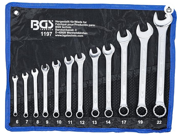

VerbaL Inserito: 20 dicembre 2025 Segnala Inserito: 20 dicembre 2025 (modificato) Ciao. Come da foto, anni fa, è stato installato questo "rubinetto" come "valvola" centrale per l'entrata acqua nel circuito principale di casa. Sinceramente ho sempre avuto grandi problemi nel suo utilizzo, non vi è nessuna manopola, bisogna per forza utilizzare attrezzi (pinze) e ho sempre il timore di rompere qualcosa, vista anche l'usura e la vecchiaia. A mio modesto parere non mi sembra una idea geniale un tipo di "rubinetto" del genere senza manopole. Fortunatamente all'esterno abbiamo i rubinetti principali con valvole a farfalla o manopole. Ma per fare veloce, e non uscire, sarebbe utile l'utilizzo di questo rubinetto... secondo voi è possibile montarci una manopola per renderlo "umano" all'utilizzo, magari passando prima dello Svitol o chi per lui per aiutare l'eventuale frizione creata dagli anni? Grazie. Modificato: 20 dicembre 2025 da VerbaL
Stefano Dalmo Inserita: 20 dicembre 2025 Segnala Inserita: 20 dicembre 2025 se il millerighe non è stato distrutto Basta inserire un banale pomo di qualsiasi rubinetteria e la vite in testa
reka Inserita: 20 dicembre 2025 Segnala Inserita: 20 dicembre 2025 quello è identico a tutti gli altri di cui parli, se col tempo non avete rovinato le righe una manopola o una farfalla che ci va vene la trovi. non è che è stato tolta perchè interferiva con lo scarico?
VerbaL Inserita: 20 dicembre 2025 Autore Segnala Inserita: 20 dicembre 2025 (modificato) Ahhhhh, quindi basta solo "infilarci" una manopola... previa ovviamente svitol & c. Non ne ho idea... l'ho trovato così, e il primo tecnico che mi fece i lavori sm4d0nnò come un pazzo per capire dove era la valvola dell'acqua... però ricordo che alla fine tutto contento la trovò e uso un pappagallo/pinza per girare... io ho il terrore, per paura si spezzi e mi resti in mano 🥲 Comunque grazie mille... tanto entro breve dovrebbe venirmi un idraulico professionista per un problema ad una valvola di un termosifone da cambiare, gli faccio dare un occhio anche al rubinetto e gli chiedo il pezzo occorrente 🤚 Grazie mille!!! PS. già che ci sono... mi confermate che una valvola usurata e vecchia di un termisifone che perde, parecchio (un secchiello medio a notte), è anche la causa dell'azzeramento della pressione della caldaia ogni 48 ore circa? Basta ricaricare la caldaia e regge altre 48 ore. Modificato: 20 dicembre 2025 da VerbaL
reka Inserita: 20 dicembre 2025 Segnala Inserita: 20 dicembre 2025 puoi benissimo provare a smontare la farfalla da una delle valvole esterne e provare se ci va e comprarne una nel caso. sì, se la perdita del termodifone è così consistente ci sta che devi ricaricare ogni due giorni la caldaia.
Stefano Dalmo Inserita: 20 dicembre 2025 Segnala Inserita: 20 dicembre 2025 Certo ! posta una foto della valvola
VerbaL Inserita: 20 dicembre 2025 Autore Segnala Inserita: 20 dicembre 2025 (modificato) 54 minuti fa, Stefano Dalmo ha scritto: Certo ! posta una foto della valvola Quote sì, se la perdita del termodifone è così consistente ci sta che devi ricaricare ogni due giorni la caldaia. Sì, ma è ovvio, ormai mi perde un secchiello a notte (è quasi mezzo litro, forse pure poco più)... figurati la pressione quanto cala... come se sfiatassi ogni giorno un bicchiere da tutti i termosifoni 😟ho provato di tutto, asciugando la valvola e riempiendola di silicone... nulla, in qualche modo la goccia maledetta passa comunque, bestiale 🤧 Comunque preferisco, questa, non toccarla, e attendere il tecnico... lo so è semplice, basta togliere acqua dal circolo, compreso termisifone, svitare due bulloni, togliere il rottame a agganciare l'hub con valvola nuova... ma sinceramente non mi fido, per queste cose preferisco un professionista con esperienza 👍 Modificato: 20 dicembre 2025 da VerbaL
reka Inserita: 20 dicembre 2025 Segnala Inserita: 20 dicembre 2025 dovresti valutare se metterne una termostatizzabile magari
VerbaL Inserita: 20 dicembre 2025 Autore Segnala Inserita: 20 dicembre 2025 1 ora fa, reka ha scritto: dovresti valutare se metterne una termostatizzabile magari E' un piccolo termosifone della seconda cameretta, per gli ospiti, di casa. Non vale la pena investirci più di tanto. Rimane accesa sì e no 1 mese all'anno, il resto è sempre spenta perchè la camera è viva solo quando ho ospiti, intorno a Natale e Gennaio, poi è vuota e la tengo chiusa. Basta una semplice valvola manuale... basta che non perda acqua 😂 Grazie.
VerbaL Inserita: 20 dicembre 2025 Autore Segnala Inserita: 20 dicembre 2025 (modificato) 3 ore fa, reka ha scritto: dovresti valutare se metterne una termostatizzabile magari PS. mi è venuto un dubbio... visto che io di idraulica non ci capisco un tubo (😂😂😂😂😂😂😂😂😂😂😂😂😂), la mia richiesta all'idraulico che verrà per la sostituzione è per un pezzo semplice, tipo https://www.amazon.it/SOMATHERM-YOU-manuale-radiatore-valvola/dp/B07MVWHSZJ/257-0561060-8177333 https://www.amazon.it/SOMATHERM-YOU-termostatica-Corpo-quadrato/dp/B08D7WD575/257-0561060-8177333 https://www.amazon.it/Valvola-termostatizzabile-attacchi-squadra-CALEFFI/dp/B079YBSSZH ... insomma, robetta da 10/15€... pezzi semplici ruota.apri/ruota.chiudi... non so sinceramente se parliamo della stessa cosa 😁... a me basta e avanza, ho chiesto un pezzo manuale semplice, niente tipo wifi e gingilli vari 👍👍👍 Modificato: 20 dicembre 2025 da VerbaL
reka Inserita: 21 dicembre 2025 Segnala Inserita: 21 dicembre 2025 magari la foto inganna ma a me sembra perdere tra la parte che ruota e il corpo in ottone, se è così in teoria si possono anche riparare ma non credo valga la pena, però può cambiare solo il corpo in ottone e non tutto.
robertice Inserita: 21 dicembre 2025 Segnala Inserita: 21 dicembre 2025 18 ore fa, VerbaL ha scritto: ... insomma, robetta da 10/15€... pezzi semplici Meglio la terza Caleffi perchè ha una serie di adattatori per tubo di rame fatti a posta per la tenuta su tubo già deformato e l'idraulico troverà tutto in quasi tutte le rivendite
VerbaL Inserita: 21 dicembre 2025 Autore Segnala Inserita: 21 dicembre 2025 1 ora fa, reka ha scritto: magari la foto inganna ma a me sembra perdere tra la parte che ruota e il corpo in ottone, se è così in teoria si possono anche riparare ma non credo valga la pena, però può cambiare solo il corpo in ottone e non tutto. Guarda, visto che l'installazione è proprio vecchia ed usurata, tanto vale cambiare tutto, hub e valvola. Per quanto mi riguarda non è un problema una spesa per un pezzo che poi durerà sicuro almeno 10 anni. Non ho problemi di budget, e dubito che tra uscita, manodopera e ricambio si vada oltre i 150€... e comunque sono dispostissimo a cacciarli, se mi fa un lavoro ben fatto e mi risolve i problemi. Sono uno che "preferisco pagare di più e avere certezza!" 👍 38 minuti fa, robertice ha scritto: Meglio la terza Caleffi perchè ha una serie di adattatori per tubo di rame fatti a posta per la tenuta su tubo già deformato e l'idraulico troverà tutto in quasi tutte le rivendite Bene, grazie. Lo farò presente appena si presenta l'idraulico. Appena si presenta, perchè mi ha già dato buca due volte 🥴 Al momento ho fatto la porcata... lo so, me ne direte di tutti i colori 😅 ho preso una bomboletta di BITUMI' della Saratoga e ho dato una multipla passata alla valvola intera, 360°😇vediamo appena si secca, con una seconda e terza passata, se almeno riesco nel frattempo a far perdere di meno 😎
VerbaL Inserita: 21 dicembre 2025 Autore Segnala Inserita: 21 dicembre 2025 5 ore fa, VerbaL ha scritto: Al momento ho fatto la porcata... lo so, me ne direte di tutti i colori 😅 ho preso una bomboletta di BITUMI' della Saratoga e ho dato una multipla passata alla valvola intera, 360°😇vediamo appena si secca, con una seconda e terza passata, se almeno riesco nel frattempo a far perdere di meno 😎 E' incredibile. Ho dato un po' di mani di BITUMI' da stamane, diciamo una a distanza di un paio di ore una dall'altra... e ancora perde, pur essendo la valvola completamente coperta di BITUMI' 🤦♂️🤦♂️🤦♂️ credo che neanche se le fondessi attorno rame si arresterebbe 🙄🙄🙄
piergius Inserita: 21 dicembre 2025 Segnala Inserita: 21 dicembre 2025 Il 20/12/2025 alle 12:56 , VerbaL ha scritto: ho provato di tutto, asciugando la valvola e riempiendola di silicone... nulla, in qualche modo la goccia maledetta passa comunque 1 ora fa, VerbaL ha scritto: Ho dato un po' di mani di BITUMI' da stamane, diciamo una a distanza di un paio di ore una dall'altra... e ancora perde, pur essendo la valvola completamente coperta Finché c ' è pressione nel Circuito dei Termosifoni, qualsiasi cosa gli dai, resta sistematicamente scollato dal metallo.. - Potrebbe essere lento l' esagono (da cui fuoriesce il perno della manopola ) Di solito si risolve ruotandolo in senso orario, preferibilmente con una chiave a tubo , per recuperare l' usura del Premistoppa . - Buona Domenica !
VerbaL Inserita: 21 dicembre 2025 Autore Segnala Inserita: 21 dicembre 2025 38 minuti fa, piergius ha scritto: Potrebbe essere lento l' esagono (da cui fuoriesce il perno della manopola ) Di solito si risolve ruotandolo in senso orario, preferibilmente con una chiave a tubo , Ah, sì, certo capito... posso provare, certamente 👍👍👍... fin qui ci arrivo 😁 Quote per recuperare l' usura del Premistoppa . Qua invece si inizia ad andare su terminologia tecnica che non mi compete (lavoro nell'IT 😂). Grazie comunque, l'idea è buona 👍👍👍comunque appena (se 🙁🙁🙁) passa l'idraulico io gli chiedo di cambiare tutto il pezzo... preferisco, non voglio accrocchi!!! 👍
VerbaL Inserita: 22 dicembre 2025 Autore Segnala Inserita: 22 dicembre 2025 (modificato) Su quella valvola non gira nulla, solo il quadratino aperto-chiuso classico. Basta, non voglio più perderci tempo, anche perchè potrei fare peggio e aprire una crepa peggiore e sarebbe drammatico 🙁🙄☹️ ....... appena passa me lo cambia tutto 👍 Eh, PS, comunque la "bitumata" col BITUMI' è servita 😆ora perde una goccia ogni 5 minuti circa, diciamo, prima era una ogni 4/5 secondi 😁quantomeno adesso non devo svuotare il secchiello ogni 8 ore 🤦♂️🤦♂️🤦♂️ Modificato: 22 dicembre 2025 da VerbaL
VerbaL Inserita: 22 dicembre 2025 Autore Segnala Inserita: 22 dicembre 2025 (modificato) Fatto. Intervento dell'idraulico riuscito in un'oretta. Cambiato tutto il pezzo. Gli avevo indicato la Caleffi come esempio, e mi pare identica, poi non so sinceramente. Considerato che ho lasciato un 50€ di "mancia" per intervento pre natalazio e per questo periodo dove davvero è molto difficile trovare un professionista libero (suppongo siano tutti fuori ad aggiustare caldaie!!!), è stato davvero gentile e veloce (è passato la mattina prima a vedere il pezzo fisicamente di persona, per capire le dimensioni), al momento fa quello che deve fare 🤠 ... e non perde 😂😂😂 🫰 Modificato: 22 dicembre 2025 da VerbaL
VerbaL Inserita: 23 dicembre 2025 Autore Segnala Inserita: 23 dicembre 2025 (modificato) Il 20/12/2025 alle 10:37 , Stefano Dalmo ha scritto: se il millerighe non è stato distrutto Basta inserire un banale pomo di qualsiasi rubinetteria e la vite in testa Risolto il problema (reale) della perdita valvola... volevo tornare al tema principale... non è che, da vostra esperienza, riuscite a mettermi il link a qualche prodotto, che sia rubinetto, valvola a farfalla, levetta o che che possa essere compatibile con quel perno rigato? Ho provato ultimamente anche con una chiave ad anello classica, queste Ma la 6 è troppo piccola, la 7 entra perfetta ma non gira, non aggancia le millerighe e gira a vuoto😪... sembra che tecnicamente serva una 6,5 😂 Modificato: 23 dicembre 2025 da VerbaL
Stefano Dalmo Inserita: 23 dicembre 2025 Segnala Inserita: 23 dicembre 2025 (modificato) No inserire la chiave che si mangia il millerighe! in casa non hai nessun rubinetto con pomo ? il tuo idraulico non ha nessun pomo a millerighe nella riba vecchia ? non hai negozi di idraulica nella tua zona ? Modificato: 23 dicembre 2025 da Stefano Dalmo
VerbaL Inserita: 24 dicembre 2025 Autore Segnala Inserita: 24 dicembre 2025 14 ore fa, Stefano Dalmo ha scritto: No inserire la chiave che si mangia il millerighe! No, infatti ho solo fatto una prova... non ho in nessun modo "spinto", so che se no appiattisco il millerighe e campacavallo 😁 che già bene non sta... figurati se "lo liscio" 😄 14 ore fa, Stefano Dalmo ha scritto: il tuo idraulico non ha nessun pomo a millerighe nella riba vecchia ? Vuoi ridere? Mi sono poi dimenticato di chiedergli... andava di fretta, tra controlli al lavoro, saldo pagamento, saluti e auguri mi è scappato via... e mi sono completamente scordato 😐... inoltre ero sicuro mi avrebbe chiesto di chiudere acqua in casa per il lavoro, invece serviva solo spegnere caldaia ed eventuale mandata calda... per cui non ho più associato 😇 14 ore fa, Stefano Dalmo ha scritto: non hai negozi di idraulica nella tua zona ? Ma sì, certo, a 500 metri ho un Termoidraulica anche piuttosto competente e fornito... infatti andrò da loro 👍👍👍 oltretutto sono gentilissimi, mi fanno provare il pezzo eventualmente e lo riprendono se non va, l'hanno già fatto anni fa 👍 Grazie 👍👍👍
