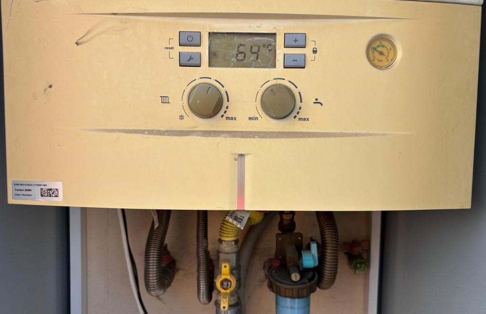

robben.newsletter Inserito: 21 dicembre 2025 Segnala Inserito: 21 dicembre 2025 Buongiorno, un consiglio: 2 settimane fa ho trovato pressione ad 1 e avendo luce rossa allarmante, ho provato ad alzare un pò la pressione sopra 1.5. Ma col tempo scende e la luce rossa resta fissa. E' normale (è luce di accensione - non ricordo)? Grazie e un saluto
reka Inserita: 21 dicembre 2025 Segnala Inserita: 21 dicembre 2025 ma non è in blocco la caldaia? magari dovevi resettare dopo aver aumentato la pressione.
Stefano Dalmo Inserita: 21 dicembre 2025 Segnala Inserita: 21 dicembre 2025 Non vedo errori a display . ma funziona la caldaia ?
Stefano Dalmo Inserita: 21 dicembre 2025 Segnala Inserita: 21 dicembre 2025 (modificato) E allora quale è il problema ? lasciala lavorare . Modificato: 21 dicembre 2025 da Stefano Dalmo
robben.newsletter Inserita: 21 dicembre 2025 Autore Segnala Inserita: 21 dicembre 2025 solo il timore che qualcosa possa bloccarla da un momento all'altro grz comunque
