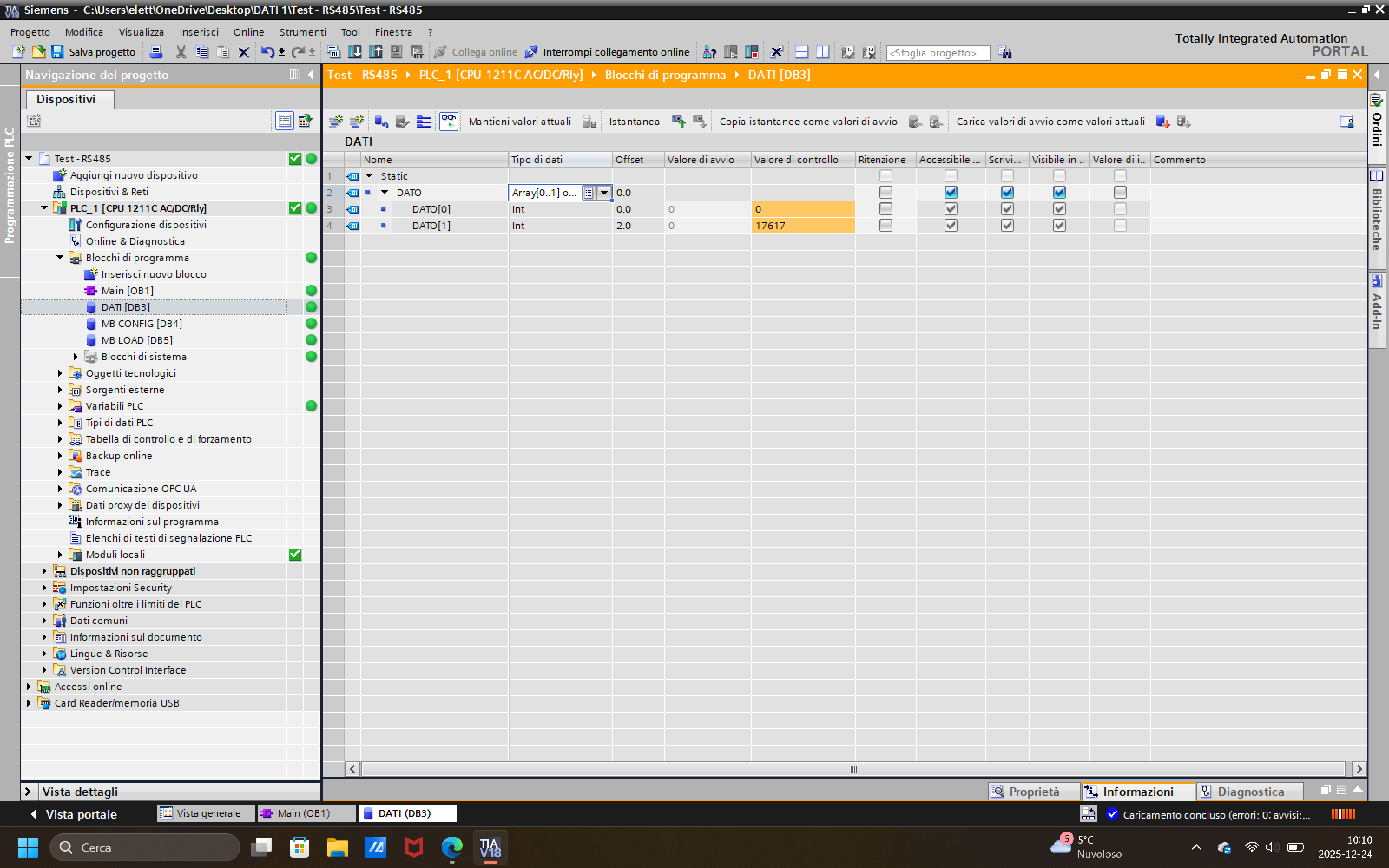

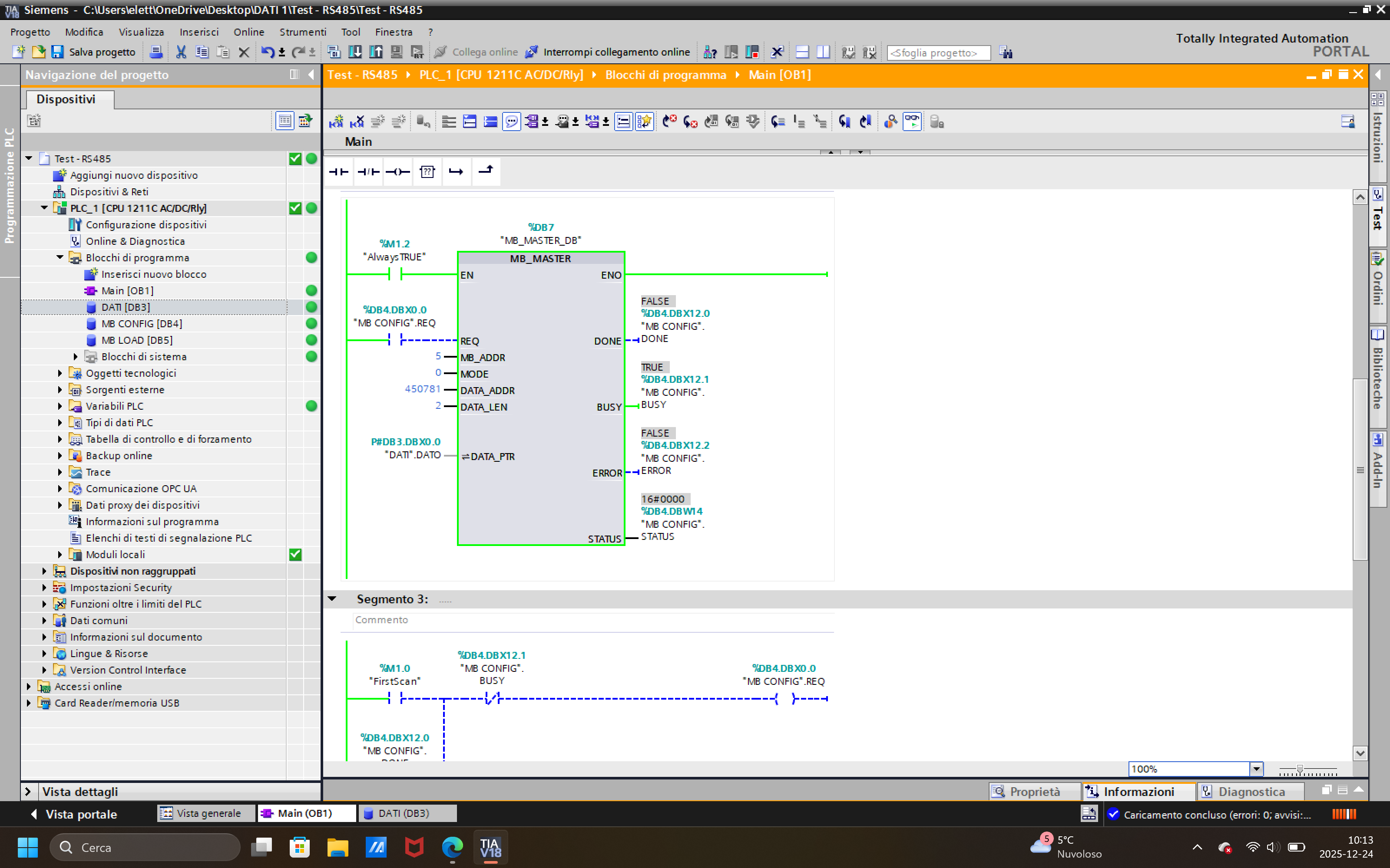

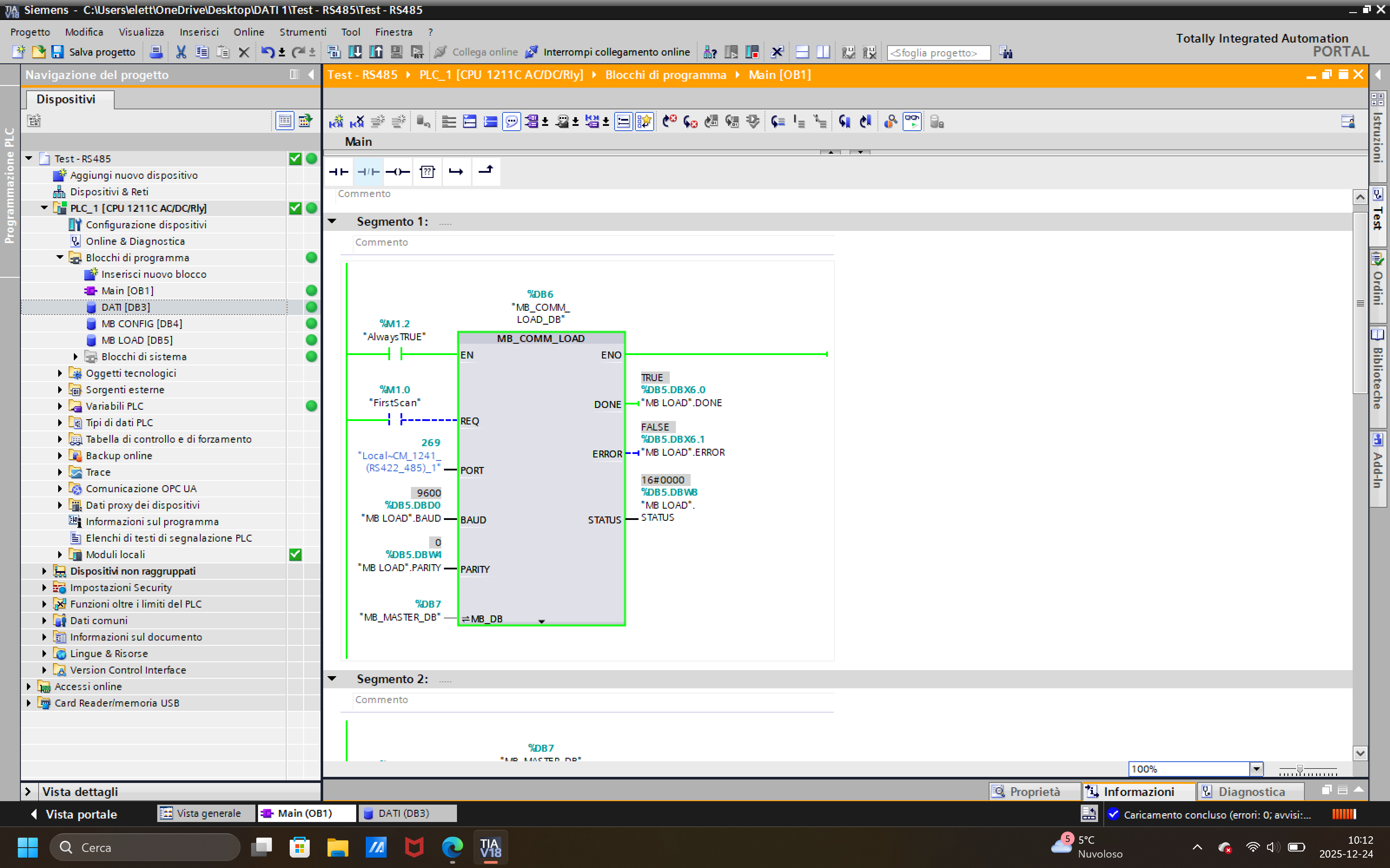

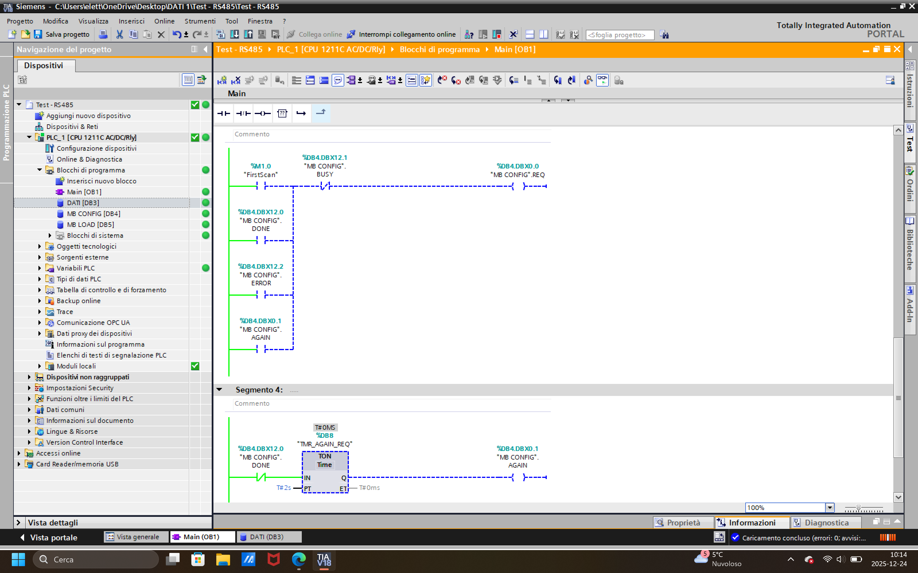

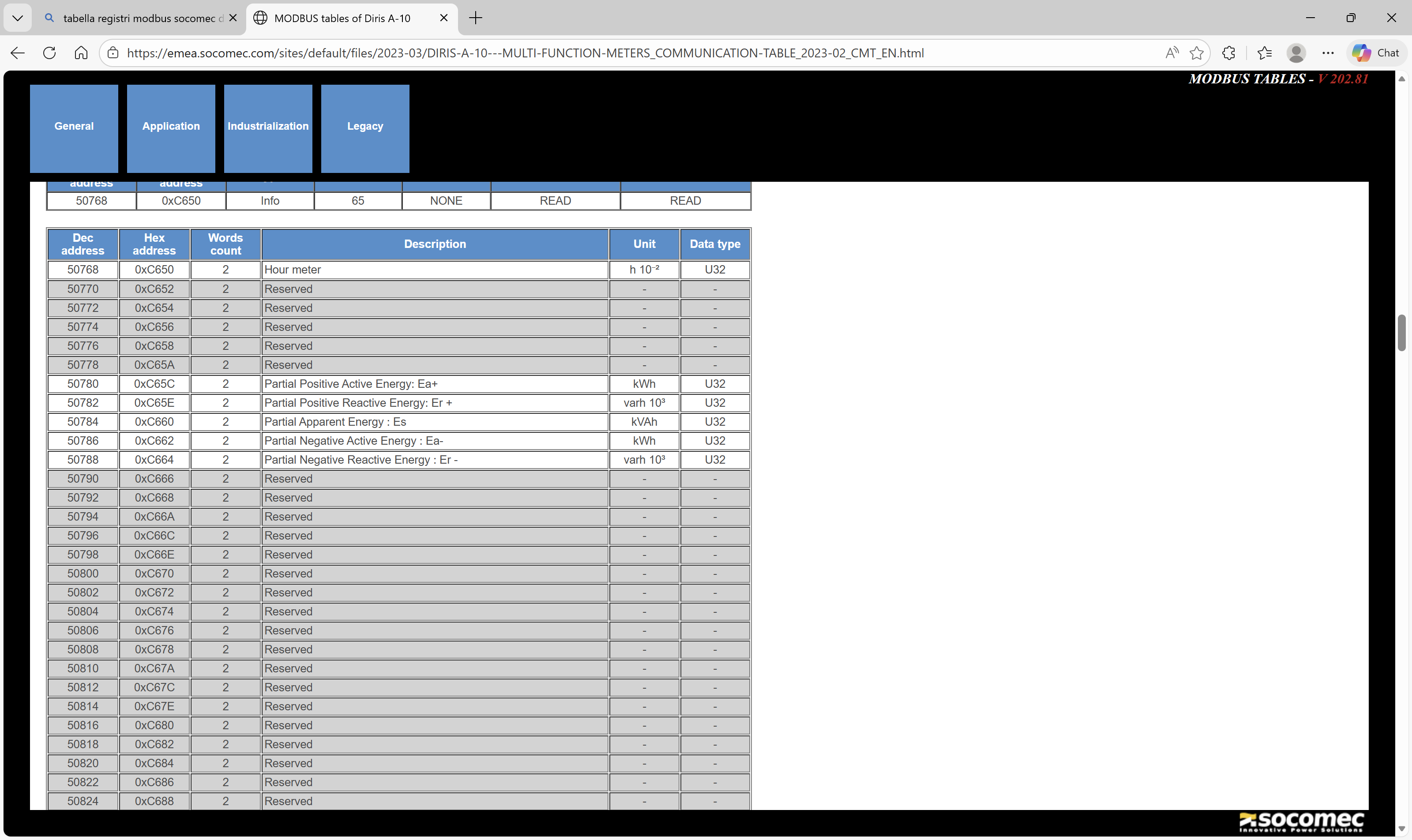

Mirco000 Inserito: 22 dicembre 2025 Segnala Inserito: 22 dicembre 2025 Buongiorno a tutti. Chiedo gentilmente una dritta per una configurazione in un S7-1200 dove mi è stato richiesto di leggere dei valori da un analizzatore di rete Socomec Diris A10. Per la parte di Hardware premetto che ho usato un modulo 6ES7241-1CH32-0XB0 (quello montato al fianco sx del PLC con porta DB9 femmina), per la parte di programmazione ho usato i blocchi MB_COMM_LOAD e MB_MASTER, seguendo svariati forum e esempi. Il mio problema nasce quando devo leggere un registro Socomec, se andiamo a vedere esempio il registro 50780 della tabella Modbus del Socomec Diris A10, sarebbero i Kwh. Io ho provato a mettere 50780 sulla voce DATA_ADDR nel blocco MB_MASTER, ma nulla, ovvero mi da errore nell'indirizzo di lettura del registro. Ho guardato la tabella della Siemens che spiega gli indirizzamenti, ma non ne sono venuto a capo. Quindi chiedo consiglio a voi per capire meglio la cosa, cioè, come devo impostare MODE, DATA_ADDR, DATA_LEN. Sicuramente sbaglio io. Grazie fin da subito.
84paolo Inserita: 22 dicembre 2025 Segnala Inserita: 22 dicembre 2025 Mode 0 per lettura, data address di solito indirizzo modbus oppure indirizzo +1. Data len dipende da quanti dati vuoi leggere. Posta un estratto dei registri che ti interessano e uno screenshot del programma sul tia che hai testato. Magari banalmente hai a e b invertiti sulla rete oppure le velocità settate sbagliate. L'istruzione ti restituisce error e status e da lì capisci prima il tipo di errore
Mirco000 Inserita: 24 dicembre 2025 Autore Segnala Inserita: 24 dicembre 2025 Grazie 84paolo, ne sono venuto a capo con il tuo aiuto, avevo sbagliato l'indirizzamento del registro. Per il 50780 dovevo mettere 450781 (era l'1 da aggiungere alla fine e il 4 davanti al numero del registro). Comunque allego dei file con delle configurazioni che riguardano il mio caso, nel caso possa servire a qualcuno come aiuto. Grazie ancora.
