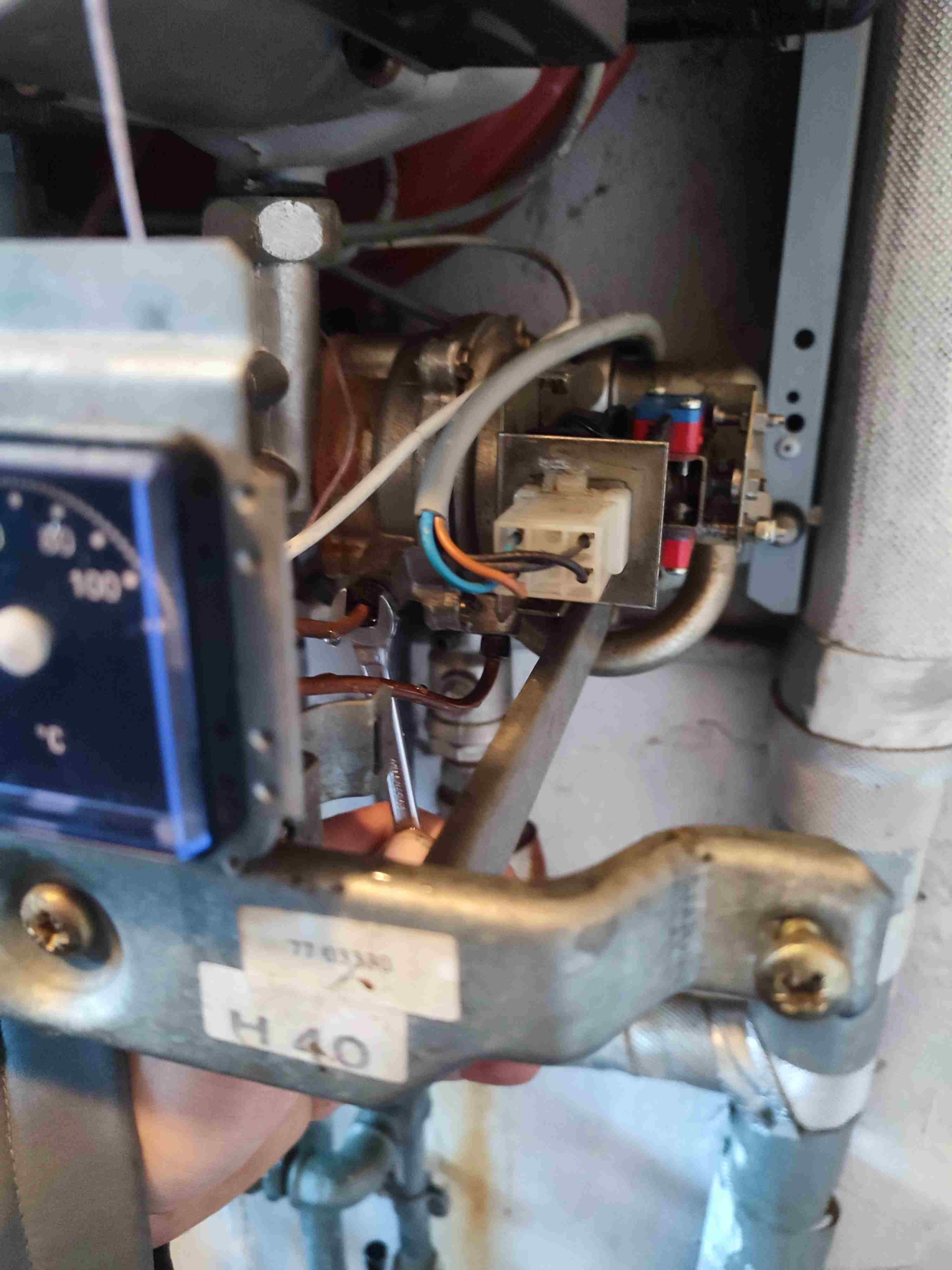

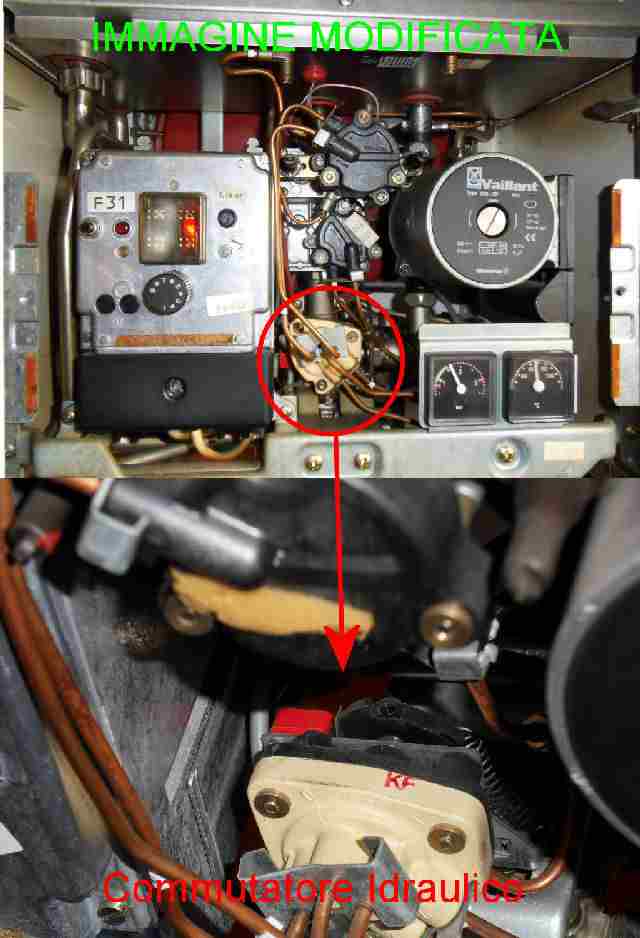

comi1988 Inserito: 27 dicembre 2025 Segnala Inserito: 27 dicembre 2025 Ciao ieri ho fatto partire la caldaia della casa che ho acquistato. Una Vaillant vcw 280 xe. L'ho fatta partire e andava solo riscaldamento, poi per fare andare l'acqua calda ho smontato e pulito la valvola sotto centrale quella che fa funzionare l'acqua calda sanitari. Ora va quella dei sanitari ma non il riscaldamento. Premendo il perno della valvola tre vie e quindi schiacciando a modo che apra l'acqua parte la scintilla e il riscaldamento va. A questo punto il problema è sulla membrana che ho smontato ma non sembra per niente rotta, oppure può essere un problema di depressione? Magari oltre a sfiatare i termosifoni c'è altro che non so. Nel momento che accendo il riscaldamento prova a muoversi, si muove fer un millimetro e poi si ferma, schiacciando il perno che schiaccerebbe i micron mi sembra duro da schiacciare ma mano. Grazie e buon Natale
adrobe Inserita: 28 dicembre 2025 Segnala Inserita: 28 dicembre 2025 Basta una piccola fessurazione sulla relativa membrana, anche non visibile a occhio nudo, che la slitta della valvola a tre vie non si sposta tutta a sinistra (come dovrebbe se chiedi il riscaldamento). Quindi, per quel che costa, cambia comunque la membrana. Se il problema perssite devi controllare che tutti i piccoli tubicini in rame (alla tre vie ne arrivano tre, ma ce ne sono anche altri) siano puliti internamente. Quote la valvola sotto centrale quella che fa funzionare l'acqua calda sanitari intendi il commutatore idraulico? hai verificato che il relativo micro sia attivato SOLO quando apri l'acqua calda?
comi1988 Inserita: 28 dicembre 2025 Autore Segnala Inserita: 28 dicembre 2025 45 minuti fa, adrobe ha scritto: Basta una piccola fessurazione sulla relativa membrana, anche non visibile a occhio nudo, che la slitta della valvola a tre vie non si sposta tutta a sinistra (come dovrebbe se chiedi il riscaldamento). Quindi, per quel che costa, cambia comunque la membrana. Se il problema perssite devi controllare che tutti i piccoli tubicini in rame (alla tre vie ne arrivano tre, ma ce ne sono anche altri) siano puliti internamente. intendi il commutatore idraulico? hai verificato che il relativo micro sia attivato SOLO quando apri l'acqua calda? Si , l'ho dovuto registrare micron, in più nel momento che accendo il riscaldamento la pompa parte, però la non chiude la valvola della tre vie, a schiacciare manualmente è molto dura, i due tubetto sulla sx della valvola tre vie li ho smollati e l'acqua esce con molta pressione, se sono 3 non ne ho smollato uno. Sicuramente quando ho smontato il commutatore dell'acqua calda uscivano dei pezzetti neri di sporco. La membrana la trovo? Mi sembra strano si sia fessurata dopo la pulizia di un altro componente
adrobe Inserita: 28 dicembre 2025 Segnala Inserita: 28 dicembre 2025 La membrana della tre vie si trova facilmente. I tubetti si devono pulire e controllare tutti. Se hai smontato il comutatore idraulico, sei sicuro di averlo rimontato bene?
comi1988 Inserita: 28 dicembre 2025 Autore Segnala Inserita: 28 dicembre 2025 Il commutatore idraulico cosa sarebbe? C'è un piattello con una molla e una membrana, trafila un poco di acqua forse ma pochissima
comi1988 Inserita: 28 dicembre 2025 Autore Segnala Inserita: 28 dicembre 2025 Il commutatore non lo tolto dalla sede, ho visto come veniva comandato e l'ho rimontato, ho regolato il micro interruttore, rimontato e andava, ho smontato la parte sotto dove arrivano i tubi dell'acqua quella valvola sotto al commutatore. E ha iniziato a fare i capricci. Oggi ho fatto un po' di prove se evito il raccordo dove si vede la chiave dell' 8 la membrana lavora e parte il riscaldamento
adrobe Inserita: 28 dicembre 2025 Segnala Inserita: 28 dicembre 2025 Quote se evito il raccordo che significa?
comi1988 Inserita: 29 dicembre 2025 Autore Segnala Inserita: 29 dicembre 2025 Se svito il raccordo, se allentò il tubetto
adrobe Inserita: 29 dicembre 2025 Segnala Inserita: 29 dicembre 2025 Quote Se svito il raccordo, se allentò il tubetto Se sviti il raccordo e lo lasci aperto da lì dovrebe uscire acqua in pressione. Se non è così ci sta qualche ostruzione o collegameto sbagliato
comi1988 Inserita: 29 dicembre 2025 Autore Segnala Inserita: 29 dicembre 2025 Se evito L'acqua esce, e la membrana va funziona e fa attaccare il micron, ora non so come debba funzionare. A questo punto se svito quel tubo ed uscendo l'acqua la membrana attacca. Il problema è la membrana o altro?
adrobe Inserita: 29 dicembre 2025 Segnala Inserita: 29 dicembre 2025 Cambia la membrana, codice Vaillant 0020107779 (ex 10337)
comi1988 Inserita: 29 dicembre 2025 Autore Segnala Inserita: 29 dicembre 2025 Quale delle due membrane? Quella sotto è quella della tre vie?
adrobe Inserita: 29 dicembre 2025 Segnala Inserita: 29 dicembre 2025 La tre vie ha una sola membrana, codice Vaillant 0020107779 (ex 10337)
comi1988 Inserita: 29 dicembre 2025 Autore Segnala Inserita: 29 dicembre 2025 Membrana presa, 5€. Spero di cambiarla o 1 o il 2 gennaio. Il tempo è sempre poco, poi ti aggiornerò
comi1988 Inserita: 3 gennaio Autore Segnala Inserita: 3 gennaio Membrana cambiata, però il problema c'è ancora, ma ho notato che se spingo giù io il meccanismo dell'acqua calda, lui parte, quindi penso il problema sia su quel componente, che è dove c'è l'altra membrana con ingresso acqua fredda
adrobe Inserita: 6 gennaio Segnala Inserita: 6 gennaio Quote penso il problema sia su quel componente, che è dove c'è l'altra membrana con ingresso acqua fredda Sinceramente faccio fatica a capire le tue spiegazioni, e quindi ad aiutarti... per quanto evidenziato sopra intendi forse il gruppo acqua? Poi non ho capito ora la situazione. Cosa non fuunziona, acs o riscaldamento? Quando non funziona quali micro della tre vie o del commutator sono attivati?
comi1988 Inserita: 27 gennaio Autore Segnala Inserita: 27 gennaio Allora succede che quando apro l'acqua calda sanitari non riparte il riscaldamento. Sulla foto che ho postato c'è il micron che viene attivato da un movimento che fa salire il perno, fa girare quella parte in plastica dietro che va far chiudere il micron. Una volta chiusa l'acqua calda il quel perno non scende del tutto, devo spingerlo giù con un cacciavite e così chiudendo la membrana sotto il riscaldamento parte
adrobe Inserita: 27 gennaio Segnala Inserita: 27 gennaio (modificato) Perchè parta il riscaldamento il micro del commutatore idraulico deve essere disattivato. Se non viene disattivato (cioè non ruota completamente a destra l'adiacente nottolino nero) probabilmente la colpa è del premistoppa del sottostante gruppo acqua. Se è incrostato non fa scorrere adeguatamente nel suo foro lo stelo del piattello del gruppo acqua. Soluzione: completa manutenzione del gruppo acqua, con sostituzione di membrana e premistoppa Modificato: 27 gennaio da adrobe
adrobe Inserita: 27 gennaio Segnala Inserita: 27 gennaio Quote hai verificato che il relativo micro sia attivato SOLO quando apri l'acqua calda? Se tu non avessi risposto SI alla mia domanda iniziale (riportata sopra) non ti avrei fatto sostituire inutilmente la membrana della tre vie e fatto controllare i tubicini. Più precisi siete, meglio è per voi....
comi1988 Inserita: 27 gennaio Autore Segnala Inserita: 27 gennaio Il fatto è che il micron non fa contatto, è il perno che fatica a acendere
