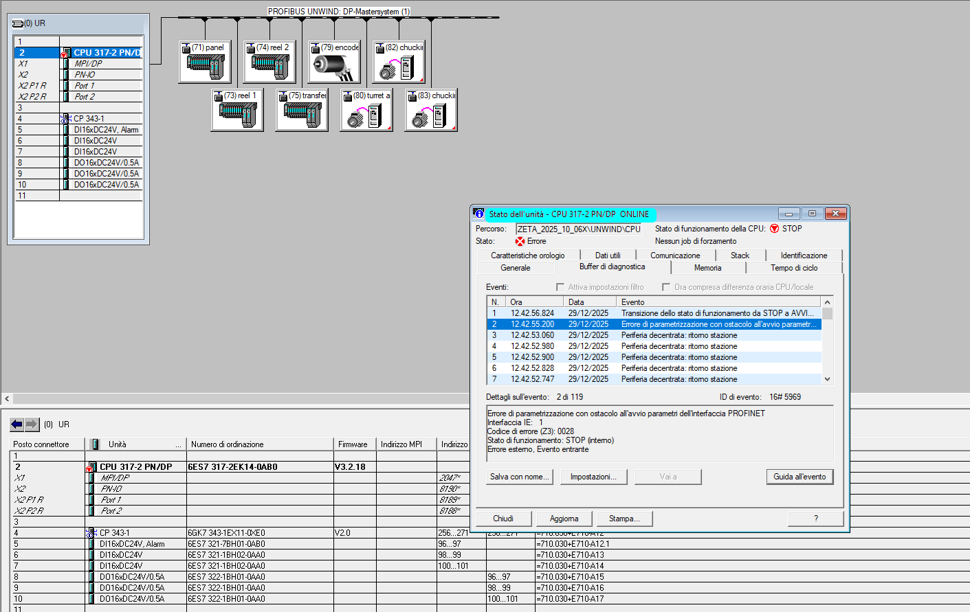

southofsanity Inserito: 29 dicembre 2025 Segnala Inserito: 29 dicembre 2025 Salve a tutti , ho sostituito una cpu 315 2dp con una 317 2pn dp Mi da un errore di parametrizzazione profinet. la Cpu in questione comunica con un 400 tramite la cp 343 che pero non vedo in allarme. di seguito il descrittivo, non mi era mai capitato. il profinet a bordo CPU attualmente non lo uso e solo una predisposizine futura. Grazie Causa: Durante la valutazione dei dati di progettazione PROFINET CBA o dei parametri delle unità si è verificato un errore e perciò l'avviamento è stato inibito oppure è stato richiesto lo stato operativo STOP. Le informazioni dettagliate contengono informazioni sul tipo di dati di progettazione o di parametri delle unità, il luogo e il tipo di errore. Rimedio: Correggere l'eventuale progettazione errata e caricare nuovamente i dati di progettazione nella CPU. L'indicazione del tipo di SDB 3302 come punto di localizzazione dell'errore, sottolinea in particolare che nel progetto attuale si trovano SDB CBA incoerenti rispetto al resto della progettazione (p. es. confronto della registrazione di data e ora tra SDB CBA, coerenza SDB CBA e progettazione di DP nel tipo di SDB 2000). Ciò si verifica quando, in Configurazione HW, sono state modificate, compilate salvate e caricate nella CPU soltanto alcune parti della progettazione preesistente. In questo caso l'eliminazione dell'errore avviene come indicato nel seguito: Caso 1: si intende mantenere PROFINET CBA. · In Configurazione HW: salvare e compilare le modifiche nel progetto componenti. · In SIMATIC Manager: generare nuovamente il componente CBA. Con i componenti Singelton: · In SIMATIC Manager: caricare il componente nella CPU. · In iMap: importare il nuovo componente · In iMap: sostituire i componenti preesistenti con quello nuovo. Con i componenti standard: 3. In iMap: importare il nuovo componente · In iMap: sostituire i componenti preesistenti con quello nuovo.. 4. In iMap: eseguire la generazione. 5. In iMap: caricare il componente nella CPU.. Fall 2: non si intende mantenerePROFINET CBA. Per rimuovere la progettazione CBA incoerente, procedere come indicato nel seguito: 1. Cancellare i dati di sistema (offline) nel progetto STEP 7 alla voce "Blocchi". 2. Salvare e compilare queste modifiche in Configurazione HW. 3. Caricamento: 1. Caricare il progetto in SIMATIC Manager con il comando di menu Sistema di destinazione > Carica programma utente nella memory card; 2. oppure cancelllare i dati di sistema sulla CPU (online) e caricare il progetto in SIMATIC Manager.
drn5 Inserita: 29 dicembre 2025 Segnala Inserita: 29 dicembre 2025 (modificato) Visto che non usi il profinet io seguirei il suggerimento : Per rimuovere la progettazione CBA incoerente, procedere come indicato nel seguito: 1. Cancellare i dati di sistema (offline) nel progetto STEP 7 alla voce "Blocchi". 2. Salvare e compilare queste modifiche in Configurazione HW. 3. Caricamento: 1. Caricare il progetto in SIMATIC Manager con il comando di menu Sistema di destinazione > Carica programma utente nella memory card; 2. oppure cancelllare i dati di sistema sulla CPU (online) e caricare il progetto in SIMATIC Manager. magari in un progetto copiato giusto per potr tornare indietro nel caso di casini.. Modificato: 29 dicembre 2025 da drn5
southofsanity Inserita: 29 dicembre 2025 Autore Segnala Inserita: 29 dicembre 2025 Ciao drn5, gia ci ho provato ma non cambia nulla.. comunque grazie.
84paolo Inserita: 29 dicembre 2025 Segnala Inserita: 29 dicembre 2025 Ma dalla configurazione offline a fianco alla scheda profinet ti da la riga della rete profinet? Se si la cancelli e riprovi. Verifica anche che sulla scheda profinet non sia abilitata nessuna proprietà es. Master profinet o altro
drn5 Inserita: 29 dicembre 2025 Segnala Inserita: 29 dicembre 2025 Dal tuo screenshot non vedo la rete profinet (che non usi). La claasica lineetta come per il Profibus... Hai provato semplicemente a configurarla dentro la cpu con un IP e SubnetMask e quant'altro necessario?
southofsanity Inserita: 29 dicembre 2025 Autore Segnala Inserita: 29 dicembre 2025 La porta PN ha il suo IP e Subnet, la rete Profinet non c'è perche l'ho configurata come non collegata in rete, in quanto no mi serve, essendoci il send_rec della CP della precedente CPU.
acquaman Inserita: 29 dicembre 2025 Segnala Inserita: 29 dicembre 2025 Io partirei da un progetto nuovo, inserisci cpu e schede, gli slave DP e poi copierei di blocchi e simbolico. Se c'è qualche problema di parametrizzazione errata dovuta al cambio CPU non dovresti portartela dietro.
southofsanity Inserita: 5 gennaio Autore Segnala Inserita: 5 gennaio Alla fine dopo svariati tentativi ho dovuto fare come avevi consigliato tu acquaman, peccato non sono riuscito a capire il perche' ma ok così Ciao grazie a tutti
Marco Fornaciari Inserita: 5 gennaio Segnala Inserita: 5 gennaio Il problema è vecchio e vale per tutte le CPU Siemens ante TIA, ma ho notizie anche che vale per il TIA. Nelle camionate dei manuali Siemens S7 l'ho trovato scritto, negli S5 no e dovevi caderci per impararlo: e magari insegnarlo ai tecnici dell'assistenza Siemens (successo con un 115). Riassuntivamente, il probema è che ogni CPU ha un suo produttore con un suo firmware e blocchi di sistema, e a parità di versione, Siemens stessa dichiara che bisogna sempre usare quelli della CPU che si sta usando, caricando poi tutti blocchi una volta creata la configurazione Hardware. Quindi nel 99% dei casi il copia incolla intero di configurazione e SW crea il problema vissuto. In alcuni casi bisogna anche sostituire alcuni blocchi SW delle librerie S7 con quelli giusti. Su impianti complessi è ovviamente un problema ri/creare sul campo la configurazione sull'impianto solo dopo che è stato messo in tensione tutto lo HW di PLC e periferiche in rete, poi il tutto corrisponde a quanto fatto prima a tavolino, ma se non si fa così non funziona, e non è detto che si presentino le sagnalazioni di allarme giuste. Bisogna stare attenti anche alla versione di Step 7 in uso. Anche queste ragioni fanno si che il Siemens non mi è mai stato simpatico, pur avendolo usato.
roebelkim Inserita: 25 marzo Segnala Inserita: 25 marzo Il punto sollevato da drn5 è importante: anche se non la usi, configurare correttamente l’interfaccia nella CPU può evitare errori o comportamenti strani. A livello più generale, questo è un ottimo esempio di come la configurazione di sistema non dipenda solo da ciò che usi, ma da quanto è pulita e coerente l’intera struttura. Questo tipo di approccio è molto valorizzato anche in contesti formativi come College of Contract Management, dove si punta molto sulla chiarezza di configurazione e sulla capacità di troubleshooting. Sei comunque sulla strada giusta: sembra più una finezza di configurazione che un errore di base
southofsanity Inserita: 26 marzo Autore Segnala Inserita: 26 marzo Roebelkim, La porta è configurata correttamente IP e tutto, non e stata assegnata la rete esterna perchè non necessaria e non c'è. Non e un errore di configurazione è un opzione, se ti serve o meno. comunque il problema era quello evidenziato da acquaman e fornaciari, grazie comunque
