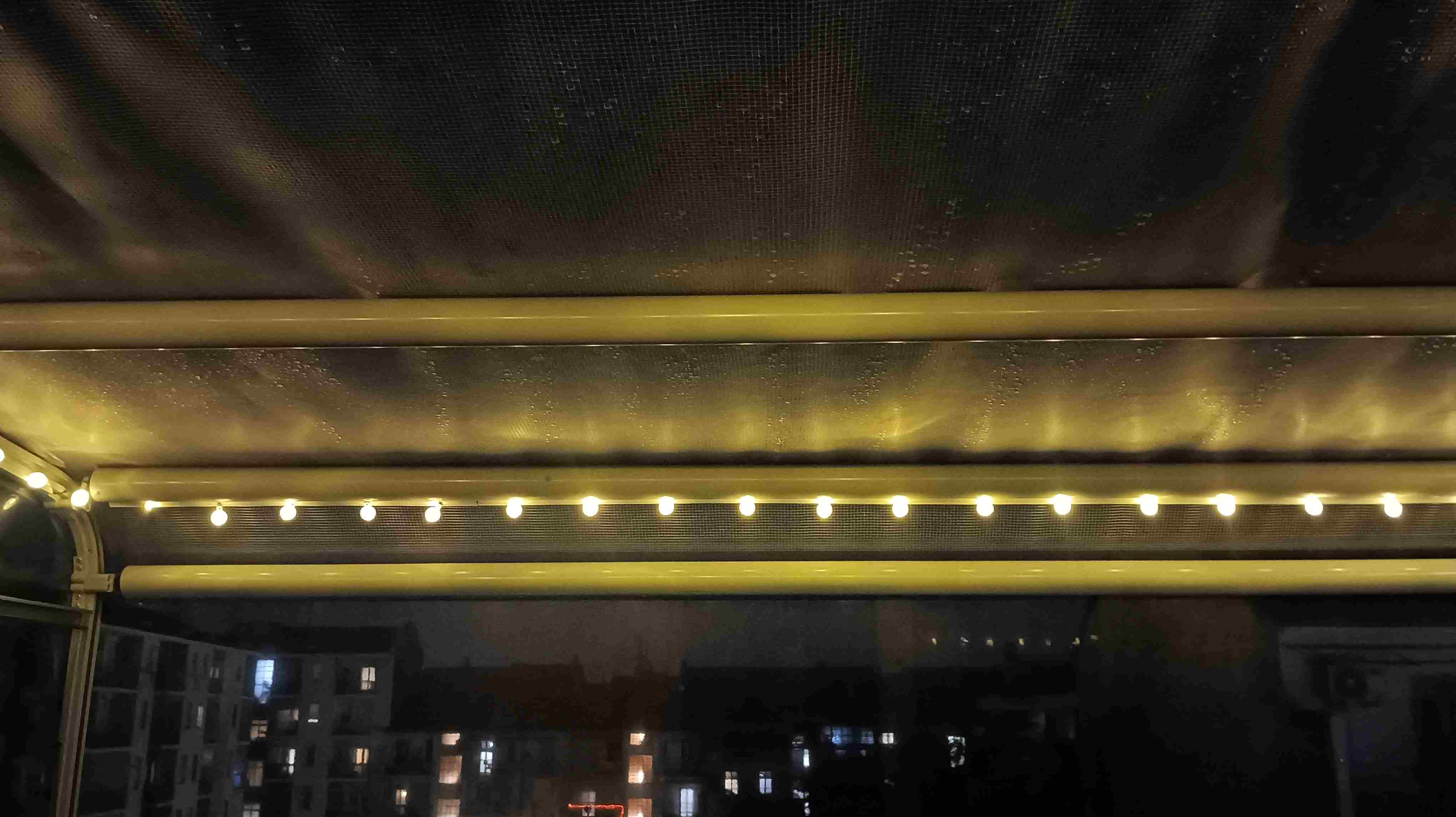

carlone2011 Inserito: 31 dicembre 2025 Segnala Inserito: 31 dicembre 2025 Vorrei riparare una catena luminosa di 100 led bianchi. E' alimentata da un mini pannello solare che ricarica una batteria da 4,5 volt. Visto che ultimamente fa una luce fioca che dura solo pochi minuti ho pensato di alimentarla a 220, per cui ho escluso il controller e alimentato i led direttamente con un alimentatore in continua a 4,5 volt ma il problema è che si accendono fisse a led alternati, cioè si accende uno si e uno no. Premetto che dal controller partono sono 2 fili e tutte le lampade sono collegate in serie. Ho provato anche a collegare l'alimentatore al posto della batteria, ma le lampade si accendono in modo strano, solo per pochi secondi. Sono un principiante, qualcuno può aiutarmi? Grazie
ALLUMY Inserita: 31 dicembre 2025 Segnala Inserita: 31 dicembre 2025 Prova a invertire i poli dell' alimentatore, dovresti vedere accendersi quelli che prima erano spenti e spegnersi quelli che prima erano accesi. Se è così vuol dire che sono collegati in antiparallelo, e l'unico modo per accenderli tutti, ma senza effetti, è un trasformatore+resistenza (valori da calcolare).
piergius Inserita: 1 gennaio Segnala Inserita: 1 gennaio 17 ore fa, carlone2011 ha scritto: un mini pannello solare che ricarica una batteria da 4,5 volt. ultimamente fa una luce fioca che dura solo pochi minuti Dovresti descrivere più in dettaglio la batteria . . Forse è una 4V al Piombo a forma do Parallelepipedo , a fine carica circa 4,6V ? ( tipo usato anche nelle racchette per insetti ) .. O è al Litio, tipo quelle dei cellulari, (sarebbe da 3,7V nominali) ? ... Oppure, se è al Ni Mh composta da quanti elementi, da 1,2V ciascuno ? Magari i Dati relativi e / o una foto possono aiutare . - I giochi di luci vengono ottenuti dal Circuito Elettronico fornendo un' Alimentazione Alternata ad Onda quadra, che così attiva a turno ora il primo gruppo di 50 Led, ora il secondo . Tolte le Cadute di Tensione sul ponte di Transistor finali, verso i LED arriveranno 3÷3,3V . - Alimentando direttamente i fili, in genere si portano 3Volt . Come hai constatato, in Continua lavorano in ciascun verso la metà dei Led.. In Alternata si accenderanno tutti contemporaneamente . - Buon Anno 🥂🍾
Dumah Brazorf Inserita: 1 gennaio Segnala Inserita: 1 gennaio (modificato) Il trucco di avere i led alternati in antiparallelo è usato da tempo per risparmiare cavo elettrico. Su alicoso dovresti trovare un alimentatore 220V adatto a due spicci (cerca "fairy trasformatore"), bada alla tensione di output che dovrebbe essere 4.5V nel tuo caso. Modificato: 1 gennaio da Dumah Brazorf
carlone2011 Inserita: 2 gennaio Autore Segnala Inserita: 2 gennaio Il 1/1/2026 alle 14:16 , Dumah Brazorf ha scritto: Il trucco di avere i led alternati in antiparallelo è usato da tempo per risparmiare cavo elettrico. Su alicoso dovresti trovare un alimentatore 220V adatto a due spicci (cerca "fairy trasformatore"), bada alla tensione di output che dovrebbe essere 4.5V nel tuo caso. Grazie del consiglio. L'alimentare di cui parli è tipo quello in foto? Hanno un uscita con 4 poli, come devo fare il collegamento (io ho 2 fili)? Grazie
carlone2011 Inserita: 2 gennaio Autore Segnala Inserita: 2 gennaio Il 01/01/2026 alle 12:11 , piergius ha scritto: Dovresti descrivere più in dettaglio la batteria . . Forse è una 4V al Piombo a forma do Parallelepipedo , a fine carica circa 4,6V ? ( tipo usato anche nelle racchette per insetti ) .. O è al Litio, tipo quelle dei cellulari, (sarebbe da 3,7V nominali) ? ... Oppure, se è al Ni Mh composta da quanti elementi, da 1,2V ciascuno ? Magari i Dati relativi e / o una foto possono aiutare . - I giochi di luci vengono ottenuti dal Circuito Elettronico fornendo un' Alimentazione Alternata ad Onda quadra, che così attiva a turno ora il primo gruppo di 50 Led, ora il secondo . Tolte le Cadute di Tensione sul ponte di Transistor finali, verso i LED arriveranno 3÷3,3V . - Alimentando direttamente i fili, in genere si portano 3Volt . Come hai constatato, in Continua lavorano in ciascun verso la metà dei Led.. In Alternata si accenderanno tutti contemporaneamente . - Buon Anno 🥂🍾 Ti mando la foto della batteria perché non c'è scritto il valore e non ne ho viste di simile. Le misure sono 64x14 mm. Misurando col tester dà una tensione di circa 4,5 volt.
Dumah Brazorf Inserita: 2 gennaio Segnala Inserita: 2 gennaio Mmm, quelli che vedo io hanno solo 2 contatti in uscita ma a rivedere sembrano DC per cui non vanno bene per l'alimentazione diretta dei led ma vanno bene per sostituire la cella al litio. Fa strano che una cella al litio misuri 4.5V, non dovrebbe superare 4.2V. Ah, chiaramente dovrai scollegare il pannello fotovoltaico altrimenti fa spegnere le luci come produce un minimo.
NovellinoXX Inserita: 2 gennaio Segnala Inserita: 2 gennaio (modificato) Risalda il filo che hai dissaldato dal polo negativo del porta-batteria, Con un alimentatore 5/6 Vdc alimenta il circuito connettendolo il + e il - sui punti +S e -S del circuito. Sicuro che le dimensioni della batteria non siano 18 x 65 ????? Modificato: 2 gennaio da NovellinoXX
carlone2011 Inserita: 2 gennaio Autore Segnala Inserita: 2 gennaio 1 ora fa, Dumah Brazorf ha scritto: Mmm, quelli che vedo io hanno solo 2 contatti in uscita ma a rivedere sembrano DC per cui non vanno bene per l'alimentazione diretta dei led ma vanno bene per sostituire la cella al litio. Fa strano che una cella al litio misuri 4.5V, non dovrebbe superare 4.2V. Ah, chiaramente dovrai scollegare il pannello fotovoltaico altrimenti fa spegnere le luci come produce un minimo. In effetti quando ho misurato la batteria dava 4,1 volt. Ho provato a collegare l'alimentare (che avevo già) da 4,5 V in continua al posto della batteria, ma faceva solo dei lampi strani. Ho provato su amazon a cercare FAIRY TRASFORMATORE ma non ho trovato niente di specifico. Puoi darmi qualche indicazione in più? Grazie
Dumah Brazorf Inserita: 2 gennaio Segnala Inserita: 2 gennaio Hai coperto bene o scollegato il pannello fotovoltaico? Dando intorno ai 4V con l'alimentatore da banco al posto della cella al litio dovrebbe andare.
piergius Inserita: 3 gennaio Segnala Inserita: 3 gennaio (modificato) Il 01/01/2026 alle 12:11 , piergius ha scritto: O è al Litio, tipo quelle dei cellulari, (sarebbe da 3,7V nominali) - 15 ore fa, carlone2011 ha scritto: quando ho misurato la batteria dava 4,1 volt. Ho provato a collegare l'alimentare (che avevo già) da 4,5 V in continua al posto della batteria, ma faceva solo dei lampi strani Presumibilmente il Circuito Elettronico da 4,2V in su interpreta che il Pannello sta caricando la Batteria, quindi è giorno e disattiva le luci.. Per cui esse vengono riattivate ad una di queste Condizioni : . Semplicemente quando si inserisce la Batteria e la Tensione è compresa tra un minimo ed un massimo ( o simulando con un Alimentatore nell' intervallo : 3,7÷4,1 ) ? .. Oppure è necessario che la Tensione scenda dal valore di Carica, es. : da 4,2 a 4,1V ÷3,7V , quindi inserendo la Batteria a Pannello staccato non si ha alcuna accensione ? ( per cui sarebbe necessario fornire inizialmente 4,2V, che poi scendono alla Tensione nominale ) - Quale dei 2 comportamenti ricorra lo puoi riscontrare tu sul campo . - Buona giornata ! Modificato: 3 gennaio da piergius Impaginazione
carlone2011 Inserita: 3 gennaio Autore Segnala Inserita: 3 gennaio Grazie, mi avete aiutato molto; ho capito che sono collegati in antiparallelo e che la batteria è 65x18 mm da 3,7 volt (anche se ho misurato 4,1 volt). comunque per avere un controllo migliore, vorrei alimentarla a 220 (e avere luce fissa). Ho dissaldato i fili del pannellino e ho saldato l'uscita dell'alimentatore (con 3 volt) al posto della batteria e funziona. Volendo avere una luce più forte posso selezionare 4,5 volt (o addirittura 6 volt)? Inoltre se volessi escludere in controller, che alimentatore (reperibile su Amazon) dovrei usare? Grazie
piergius Inserita: 4 gennaio Segnala Inserita: 4 gennaio 18 ore fa, carlone2011 ha scritto: la batteria è 65x18 mm da 3,7 volt (anche se ho misurato 4,1 Volt Quindi la Tensione di lavoro è compresa fra questi 2 valori 18 ore fa, carlone2011 ha scritto: ho saldato l'uscita dell'alimentatore (con 3 volt) al posto della batteria e funziona. Volendo avere una luce più forte posso selezionare 4,5 volt (o addirittura 6 volt(#) )? . Utilizzando i 4,5V , consiglierei di interporre un Diodo tra il + dell' Alimentatore e quello del Circuito, affinché introduca una caduta di circa 0,6V , ed il Circuito lavori in condizioni ottimali . .. I 6 V non li prenderei in considerazione ; aumenterebbe il Consumo rischiando surriscaldamento del Circuito o dei Led . - Buona serata !
carlone2011 Inserita: 4 gennaio Autore Segnala Inserita: 4 gennaio Il 01/01/2026 alle 12:11 , piergius ha scritto: Ho provato a mettere l'alimentatore a 6 volt per avere un po' più di luce, funziona, ma rischio veramente di danneggiare il circuito (non ho esperienze in questo senso)? E se escludessi il circuito e lo alimentassi direttamente con un alimentatore specifico a 6 volt, che tipo dovrebbe essere (ammesso che non patiscano i led). Grazie, Allego foto
NovellinoXX Inserita: 4 gennaio Segnala Inserita: 4 gennaio (modificato) Il 02/01/2026 alle 20:03 , NovellinoXX ha scritto: Risalda il filo che hai dissaldato dal polo negativo del porta-batteria, Con un alimentatore 5/6 Vdc alimenta il circuito connettendo il + e il - sui punti +S e -S del circuito. Non hai letto il mio post precedente: La batteria è una Litio 18650 3,7V capacità 2200/3000 mAh Se l'alimentatore da 6Vdc lo colleghi su +S e -S ( dove dovrebbe essere collegato anche il pannello fotovoltaico) hai il regolatore di carica che fornisce alla batteria, e quindi anche ai led, la giusta tensione. Modificato: 4 gennaio da NovellinoXX
carlone2011 Inserita: 7 gennaio Autore Segnala Inserita: 7 gennaio Il 4/1/2026 alle 21:21 , NovellinoXX ha scritto: Non hai letto il mio post precedente: La batteria è una Litio 18650 3,7V capacità 2200/3000 mAh Se l'alimentatore da 6Vdc lo colleghi su +S e -S ( dove dovrebbe essere collegato anche il pannello fotovoltaico) hai il regolatore di carica che fornisce alla batteria, e quindi anche ai led, la giusta tensione. Il fatto che ho collegato l'uscita dell'alimentatore a S+ e S- ma non si accendono (tra l'altro il pannellino è collegato a S+ e B-). Adesso che l'ho collegato su B+ e S- (l'uscita della batteria che ho tolto) subito si accendevano (anche più forte del normale), poi a iniziato a fare cose strane, tipo si accendono a led alternati (anche se c'è il controller collegato).
piergius Inserita: 8 gennaio Segnala Inserita: 8 gennaio 17 ore fa, carlone2011 ha scritto: Adesso che l'ho collegato su B+ e S- (l'uscita della batteria che ho tolto) subito si accendevano (anche più forte del normale), poi a iniziato a fare cose strane Come già detto, tra i 2 punti ai capi della Batteria , non superare 4,2V . Una Tensione eccessiva può causare Malfunzionamenti o Guasti ! - Buona giornata !
Dumah Brazorf Inserita: 8 gennaio Segnala Inserita: 8 gennaio Per forza non andava se alimentati dai contatti del pannello (S+ S-), quando c'è luce/sole le luci rimangono spente e si carica la batteria. B- e S- sono lo stesso. Se adesso vanno male si è rovinato qualcosa per tensione eccessiva.
carlone2011 Inserita: 10 gennaio Autore Segnala Inserita: 10 gennaio Si, penso anch'io che si è rovinato qualcosa. A questo punto vorrei esculdere il circuito e alimentarle direttamente. Considerando che sono collegati in antiparallelo, mi consigliate un trasformatore/alimentatore per questo caso specifico da acquistare su Amazon? Grazie
piergius Inserita: 11 gennaio Segnala Inserita: 11 gennaio Il 10/01/2026 alle 15:44 , carlone2011 ha scritto: Il 31/12/2025 alle 16:37 , carlone2011 ha scritto: alimentato i led direttamente con un alimentatore in continua a 4,5 volt, ma il problema è che si accendono fisse a led alternati, sono collegati in antiparallelo, mi consigliate un trasformatore Hai provato se ora così funzionano ancora i 2 gruppi di Led ? In caso consiglierei un trasformatore da 3 Volt Alternata , considerando che la Tensione di picco arriva a quasi 4,5V , meglio interporre su un filo un Resistore per limitare la Corrente circolante . - Buona Domenica !
carlone2011 Inserita: 13 gennaio Autore Segnala Inserita: 13 gennaio Il 11/1/2026 alle 16:06 , piergius ha scritto: Hai provato se ora così funzionano ancora i 2 gruppi di Led ? In caso consiglierei un trasformatore da 3 Volt Alternata , considerando che la Tensione di picco arriva a quasi 4,5V , meglio interporre su un filo un Resistore per limitare la Corrente circolante . - Buona Domenica ! Purtroppo non ho trovato (neanche alla GBC) un trasformatore che in uscita dà 3 volt in alternata, offtono solo alimentatori in continua. Adesso ho ordinato un generatore PWM e proverò quando mi arriva.
ALLUMY Inserita: 13 gennaio Segnala Inserita: 13 gennaio 1 ora fa, carlone2011 ha scritto: Purtroppo non ho trovato (neanche alla xxx) un trasformatore che in uscita dà 3 volt in alternata Infatti si possono trovare trasformatori con tensioni più "standard", da 6V in su. (12, 24, 48...). Su alcuni siti però si possono trovare trasformatori da 3,5Vac per presepi, ma in nessuno ho trovato specificato la corrente massima. 1 ora fa, carlone2011 ha scritto: Adesso ho ordinato un generatore PWM Puoi dirci il modello?
carlone2011 Inserita: 13 gennaio Autore Segnala Inserita: 13 gennaio 5 minuti fa, ALLUMY ha scritto: Infatti si possono trovare trasformatori con tensioni più "standard", da 6V in su. (12, 24, 48...). Su alcuni siti però si possono trovare trasformatori da 3,5Vac per presepi, ma in nessuno ho trovato specificato la corrente massima. Puoi dirci il modello? Veramente non ho trovato trasformatori neanche con uscita 6 volt alternata (ma ho cercato solo su amazon e alla GBC). Ho ordinato questo su amazon, ma è una prova non so se va bene e se sono capace a collegarlo (non sono un elettronico), tu che ne dici? -> https://www.amazon.it/dp/B081F71FF7?ref=ppx_yo2ov_dt_b_fed_asin_title
ALLUMY Inserita: 13 gennaio Segnala Inserita: 13 gennaio 2 ore fa, carlone2011 ha scritto: Ho ordinato questo su amazon, ma è una prova non so se va bene e se sono capace a collegarlo (non sono un elettronico), tu che ne dici? -> https://www.amazon.it/dp/B081F71FF7?ref=ppx_yo2ov_dt_b_fed_asin_title Quello è un generatore di impulsi a frequenza e duty-cycle regolabili. Purtroppo non va bene perché l'integrato NE555, su cui è basato, ha al massimo 100mA di corrente in uscita, quindi potrebbe accendere 5 o 6 LED al massimo. Puoi postare una foto del particolare di come sono collegati i tuoi LED? Sto pensando se è fattibile girarli per metterli tutti sempre in parallelo ma con lo stesso verso (so che sarebbe un lavoraccio) in modo che tu possa alimentarli con un semplice alimentatore USB da 2A e una resistenza.
Dumah Brazorf Inserita: 13 gennaio Segnala Inserita: 13 gennaio poi l'onda quadra al massimo farà 0/3V, non +3/-3V, quindi sempre una fila si accende.
