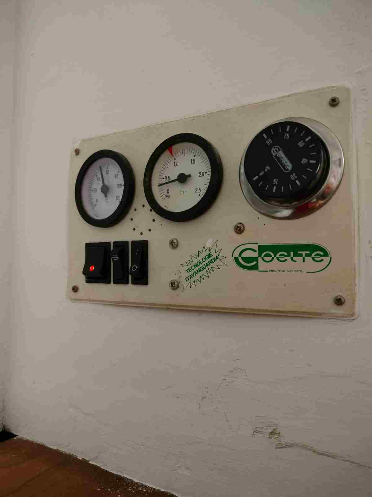

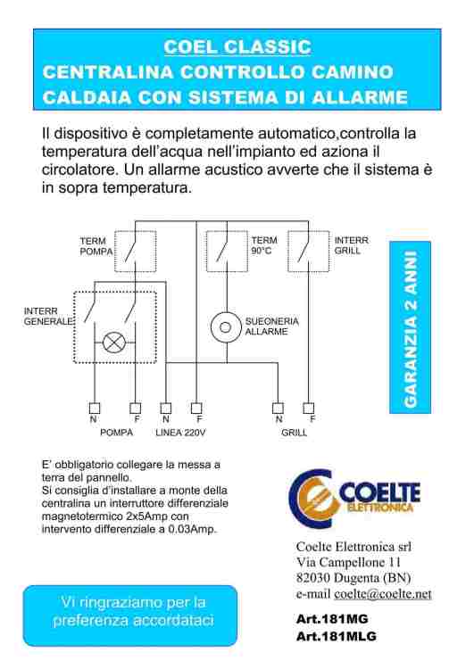

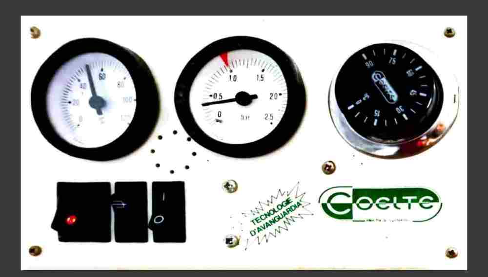

Ciao a tutti,
Non sapendo quale sezione usare provo qui.
Questo pannello comanda la pompa del termocamino tutto chiaro tranne che l'interruttore in basso a destra.
Il primo aziona la pompa a sua volta comandata da termostato regolabile
Il secondo aziona il grill ed il terzo?
Io ho una vaga idea ma volevo chiedere se qualcuno per caso lo sa con certezza. Purtroppo è 15 anni che non azionavo questo termocamino.
Nel frattempo ho scritto alla casa madre ma credo siano chiusi per ferie ovviamente.
Ciao e grazie a tutti
Modificato: da soldato
Allegate foto
ciao, non ne sono sicuro ma penso sia lo spegnimento dell'allarme acustico.
Era quello che immaginavo io, ma non mi ricordavo.
Infatti oggi avrei voluto spegnere la pompa e mandarlo in allarme.
Grazie mille anche per lo schema che sembra essere quello.
Tra l'altro ho fatto anche la ricerca per immagini ma essendo un quadro di almeno 25 anni fa non si trova nulla in rete. Erano gli arbitri di internet ....
Ciao
Benvenuti questi schemi semplici!
Forse è stato installato nel '97
Ciao
Modificato: da soldato
