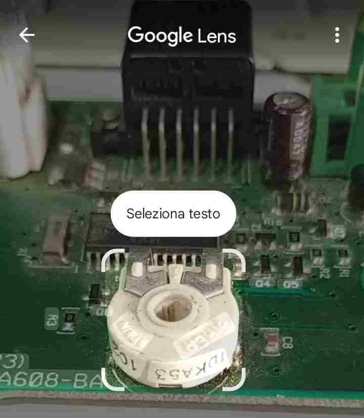

agoman Inserito: 5 gennaio Segnala Inserito: 5 gennaio (modificato) buonasera ho un problema con la scheda del pannello di controllo riscaldamento della mia ford puma , in pratica non riesco a regolare la temperatura smontando ho notato che questo trimmer e danneggiato ma non trovo un similare con il pin centrale montato nei laterali qualcuno riesce a individuarmelo? ho provato a cercare ce solo da 22k da 10k non lo trovo. aspetto notizie grazie. TROVATO QUESTI MA 22K SU AMAZON https://www.amazon.it/BIRGI-piher-Spagna-potenziometro-Regolabile/dp/B0CDBR3N2J Modificato: 5 gennaio da agoman
drn5 Inserita: 5 gennaio Segnala Inserita: 5 gennaio Vedi questa discussione forse ti può essere di aiuto il link proposto.
agoman Inserita: 5 gennaio Autore Segnala Inserita: 5 gennaio (modificato) si l'elettrovalvola e stata cambiata l'anno scorso e nuova, perche la vecchia si era rotto il tubo ed e fuoriuscito tutto il liquido refrigerante un casino, comunque il mio problema e il trimmer perche' lo testato a metta' giro e oltre non segna piu' nessuna resistenza', quindi provero' a sentire il mio rivenditore di componentistica dato che ordinano sulla farnel penso di risolvere il problema se lo trovo originale. grazie comunque per la dritta provo con la farnel. Modificato: 5 gennaio da agoman
drn5 Inserita: 5 gennaio Segnala Inserita: 5 gennaio Infatti verso il fondo del mio link indicava proprio quello..
ALLUMY Inserita: 5 gennaio Segnala Inserita: 5 gennaio Sicuro che sia da 10K ? Se riesci a dissaldarlo senza distruggerlo del tutto, misura il valore resistivo sui due estremi. Alla peggio, puoi sempre tentare di saldarne uno normale, mettendo del filo rigido opportunamente piegato per collegare il cursore ai due fori laterali.
agoman Inserita: 5 gennaio Autore Segnala Inserita: 5 gennaio allumy se vedi la foto ce scritto 10k comunque lo trovato ma cavolo 18€ di spedizione , per 0,79 centesimi. 😀 provato col tester se giro la manopola da un lato segna 9,70K e quando arriva a metta' strada con la pressione del commutatore che si blocca guardand mentre giro si solleva la parte sotto del trimmer per quasto sono sicurto che e lui il problema. e questo. https://www.digikey.it/it/products/detail/amphenol-piher-sensing-systems/PT15RV18-103A1010-E-S/13244525?srsltid=AfmBOoqMx4k_GNjMvnGQH8o-83SHcqIoVKq6KTHvRimzchUYRJkPq795 20 minuti fa, drn5 ha scritto: Infatti verso il fondo del mio link indicava proprio quello.. codice trovato ma la spedizione cavolo e tosta.
ALLUMY Inserita: 5 gennaio Segnala Inserita: 5 gennaio (modificato) 8 minuti fa, agoman ha scritto: Se vedi la foto ce scritto 10k Vedevo anche un 102, questo era il mio dubbio. Per me ti conviene prenderne uno normale e tentare quello che ti dicevo. Guarda Qui. Poi vedi tu. Modificato: 5 gennaio da ALLUMY
