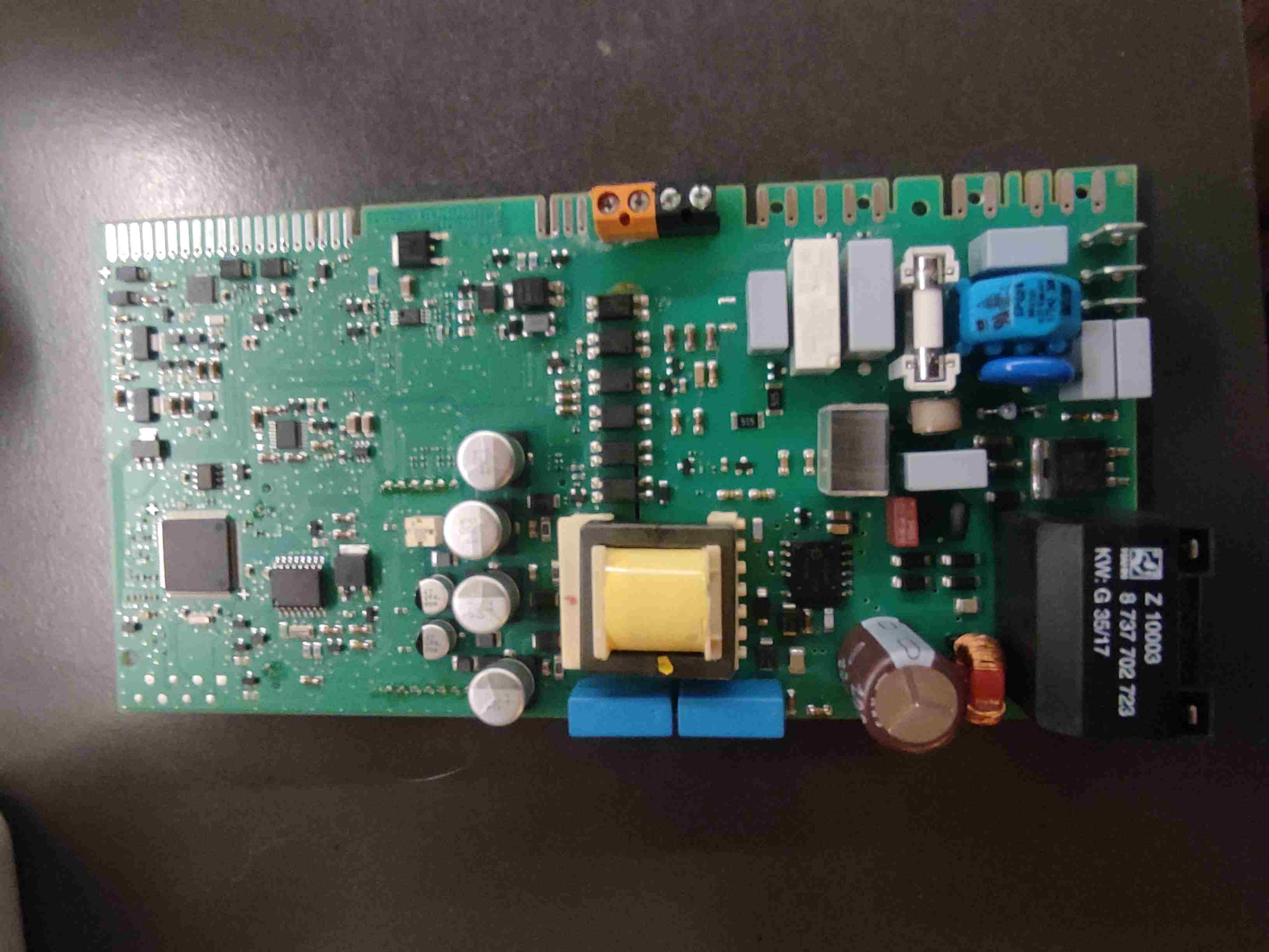

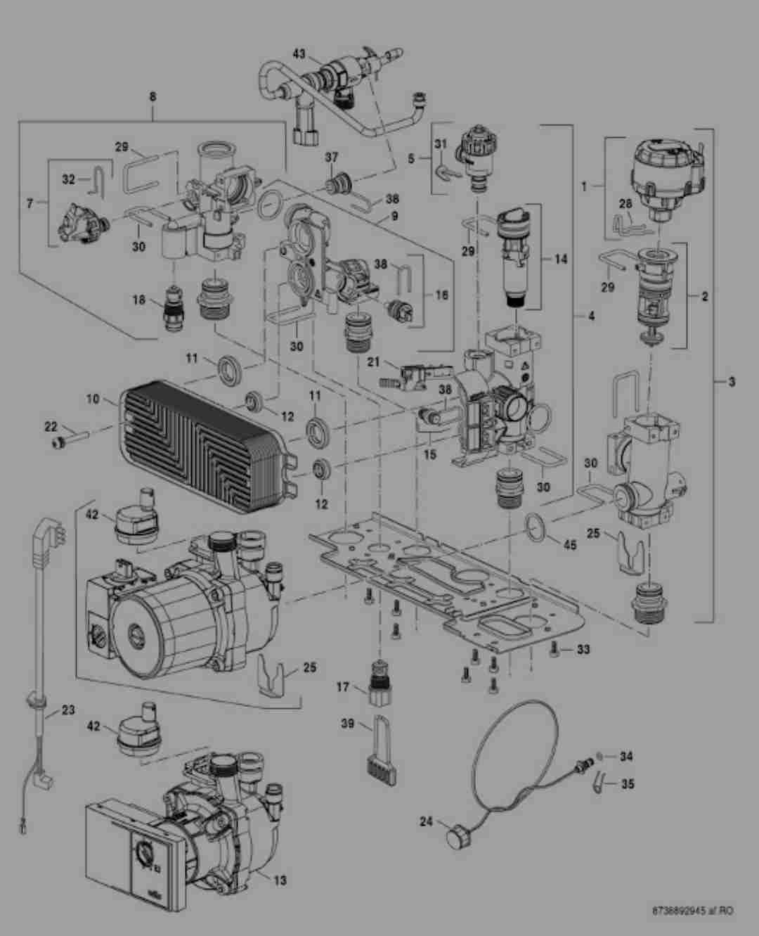

mario7708 Inserito: lunedì alle 20:18 Segnala Inserito: lunedì alle 20:18 Salve da qualche giorno ho un problema con una caldaia junkers cerapure che non scalda acqua sanitaria aprendo il rubinetto l'acqua esce fredda e la caldaia non parte lato termosifoni funziona bene ho cambiato il sensore hall e la turbina ma il risultato non cambia. Cos'altro potrei controllare? Valvola a tre vie potrebbe essere il problema?
Stefano Dalmo Inserita: lunedì alle 20:57 Segnala Inserita: lunedì alle 20:57 Se non parte non é la tre vie
Stefano Dalmo Inserita: lunedì alle 21:02 Segnala Inserita: lunedì alle 21:02 devi vedere se quando apri la calda fa qualcosa in caldaia o no , nel senso che si avvia la pompa , o pompa e ventilatore , o cosa ?
mario7708 Inserita: martedì alle 08:41 Autore Segnala Inserita: martedì alle 08:41 Buongiorno no la caldaia non dà segni di vita all'apertura del rubinetto non succede nulla è come non sapesse che è stata aperta l'acqua per questo ho cambiato il sensore hall e la turbina. Che il problema sia sulla scheda elettronica
mario7708 Inserita: martedì alle 13:28 Autore Segnala Inserita: martedì alle 13:28 La caldaia è questa. Ho sostituito il 14 che è la turbina e il 21 il sensore hall
anguspap Inserita: martedì alle 19:21 Segnala Inserita: martedì alle 19:21 (modificato) Individua i connettori del sensore di hall e della turbina e prova un po a muoverli e vedi se parte qualcosa. Sempre con l acqua calda aperta provare a flettere leggermente la scheda con un pezzetto di legno. Se parte qualcosa hai qualche saldatura difettosa. Ovviamente fai attenzione. Già che ci sei verifica che non si sia scollegato il cavo della sonda ntc sanitario e che la sonda stessa dia un valore intorno ai 10kohm ma soprattutto che non sia morta Modificato: martedì alle 19:26 da anguspap
mario7708 Inserita: ieri dalle 06:47 Autore Segnala Inserita: ieri dalle 06:47 Ok grazie ora sono a lavoro appena rientro faccio tutte queste prove
mario7708 Inserita: 20 ore fa Autore Segnala Inserita: 20 ore fa (modificato) Eccomi allora fatte tutte le prove suggerire ma niente da fare sonda temperatura buona la scheda elettronica a qualche magagna allego foto Che dite sarà da sostituire la scheda ? Modificato: 20 ore fa da mario7708
anguspap Inserita: 20 ore fa Segnala Inserita: 20 ore fa (modificato) Premesso che da qui è difficile,in effetti le saldature dei fotoaccoppiatori(v615a) sembrano brutte e una ripassata male non gli farebbe. Smonterei la scheda(occhio ai condensatori che restano carichi,andrebbero scaricati con una resistenza)e con una lente guarderei tutte le saldature della parte posteriore della scheda. Dopodichè passerei a testare i relè però devi avere l attrezzatura giusta Per dissaldarli e provarli a banco Modificato: 20 ore fa da anguspap
mario7708 Inserita: 19 ore fa Autore Segnala Inserita: 19 ore fa Scheda smontata di relè sembra che ne sia solo uno Ora provo grazie
