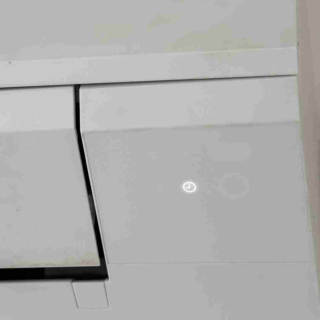

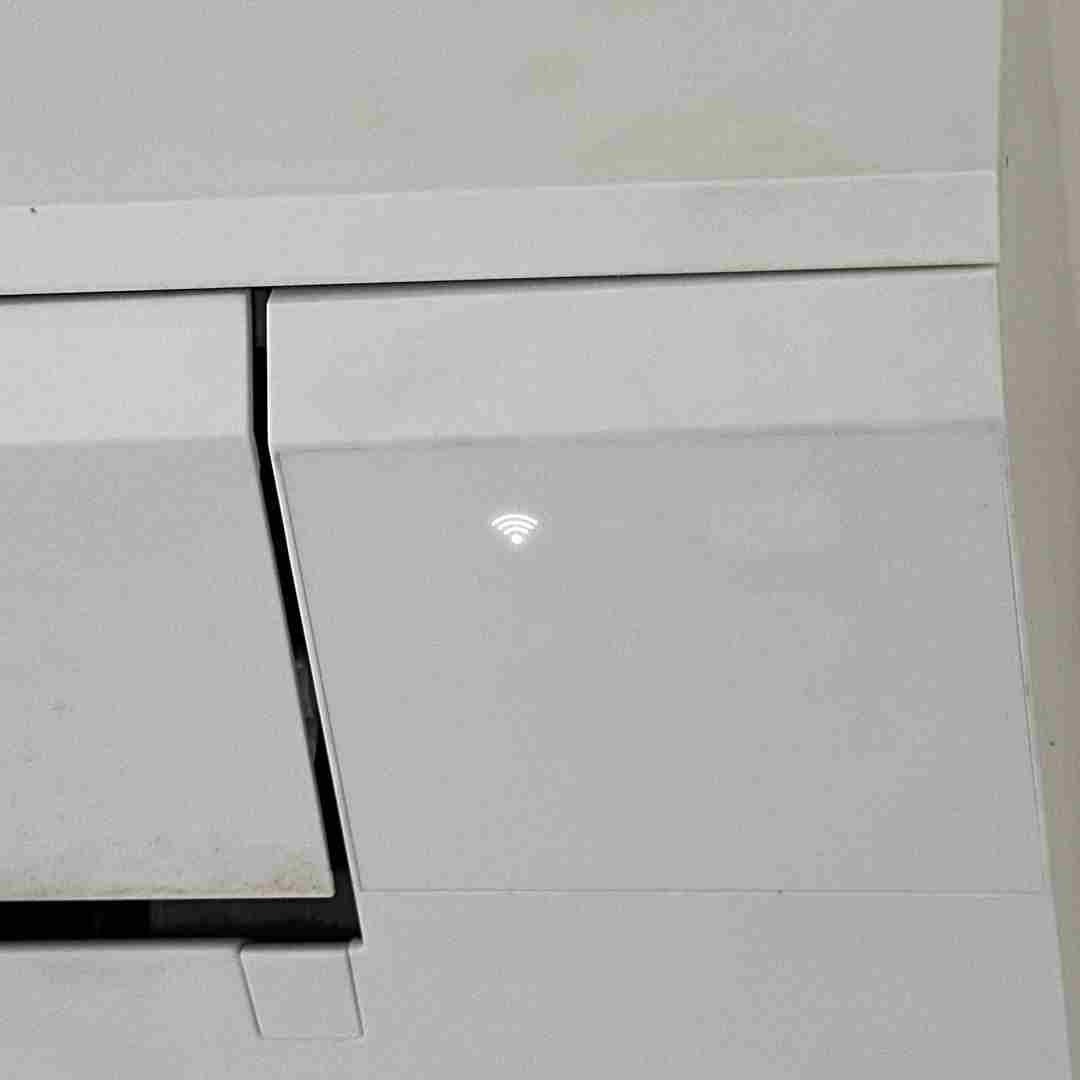

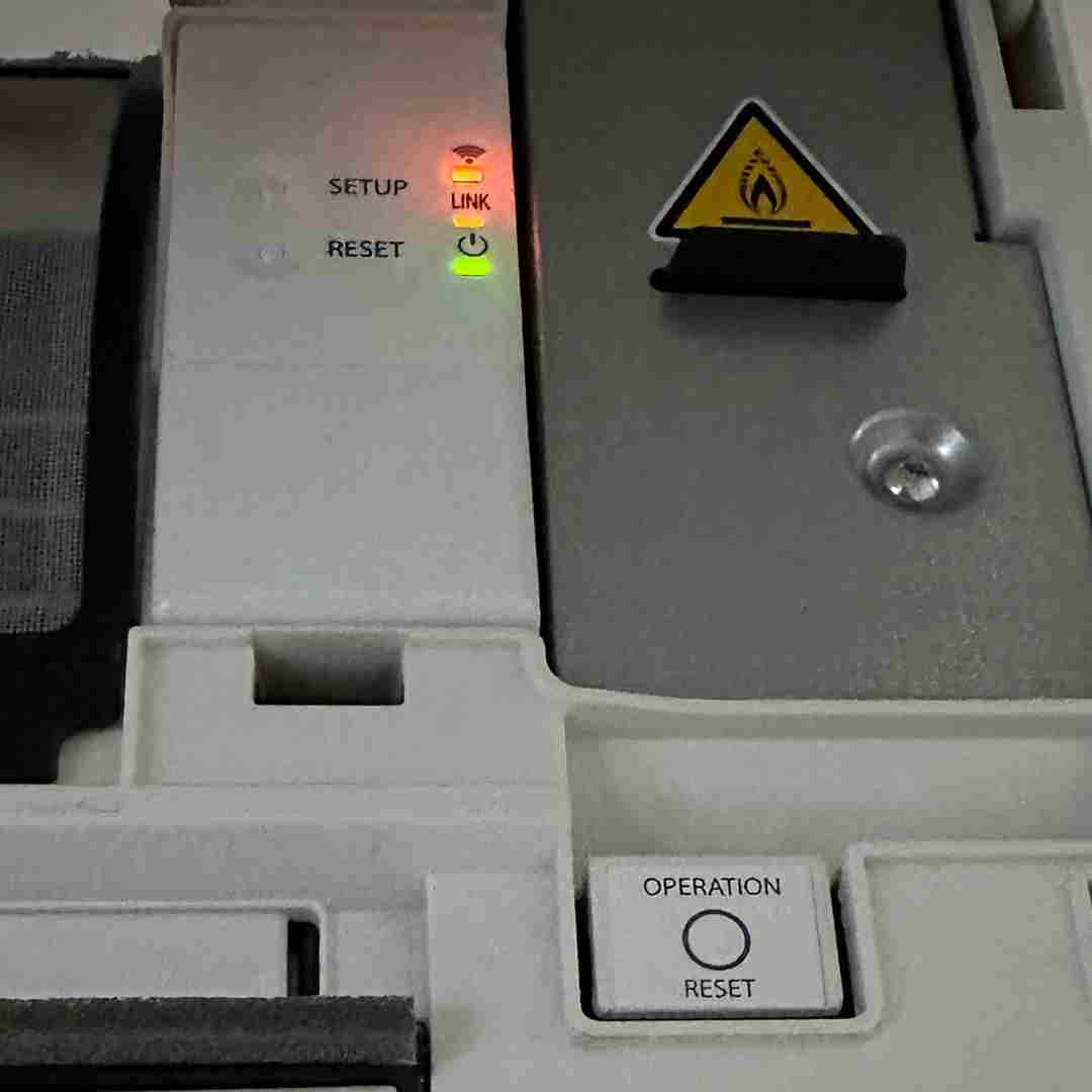

umberto1978 Inserito: 8 gennaio Segnala Inserito: 8 gennaio Buongiorno a tutti, ho un problema con le SPIE di solo uno dei due splitter del condizionatore / inverter Toshiba RAS-B07. ESTERNO MACCHINA Da quando è stato montato, quando è spento, lampeggiano velocissime due spie bianche, quella WIFI e quella TIMER. La macchina funziona bene, sia per il freddo che per il caldo, ma non capisco questo lampeggiare a flash. L'altro splitter in camera non ha alcuna anomalia di spie. INTERNO MACCHINA - dentro lo sportello filtri Restano sempre accese due spie su tre, anche a macchina spenta: • Spia WIFI - rossa arancione • Spia Link - spenta • Spia OnOff - verde Ho provato a tenere spinto il tasto RESET, per un minuto scompare il lampeggio flasch delle due spie bianche esterne (WIFI e TIMER), ma poco dopo ricomincia come sempre. Ho provato a fare RESET con l'altro tasto più in basso OPERATION / RESET ma anche con questa prova non cambia nulla. L'altro splitter non ha nulla di acceso o di anomalo. Allego foto, volendo ho anche un video ma non riesco a caricarlo (forse non si può). Chiunque avesse suggerimenti, consigli o soluzioni è il benvenuto! GRAZIE! Umberto
umberto1978 Inserita: 9 gennaio Autore Segnala Inserita: 9 gennaio Buonasera Stefano, no non è connesso al WIFI e non credo nemmeno si possa fare nonostante ci sia la spia... ma non mi è chiaro.
danilo3211 Inserita: 9 ore fa Segnala Inserita: 9 ore fa salve sono nuovo del forum.....mi chiamo danilo e da qualche giorno mi hanno montato questo tipo di unità interna toshiba. Anche io ho un problema di spie che rimangono accese 24 ore su 24,sono riuscito a spegnere tutte quelle riguardante il wi-fi e tutto il resto. Mi rimanngono accese 2 spie di colore rosso e verde . Qualcuno può aiutarmi a spegnerle?Vi ringrazio dell'attenzione
Alessio Menditto Inserita: 9 ore fa Segnala Inserita: 9 ore fa Danilo ti aiutiamo volentieri ma devi aprire una nuova discussione, grazie.
