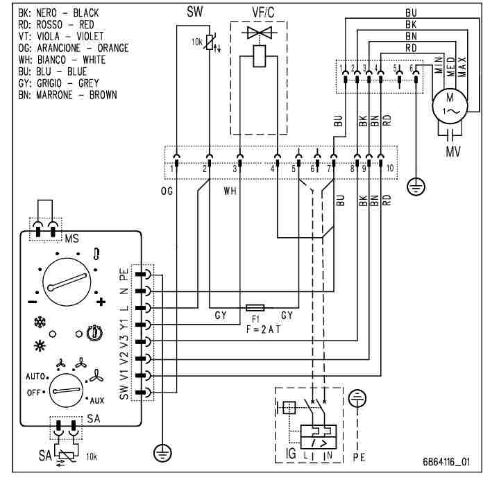

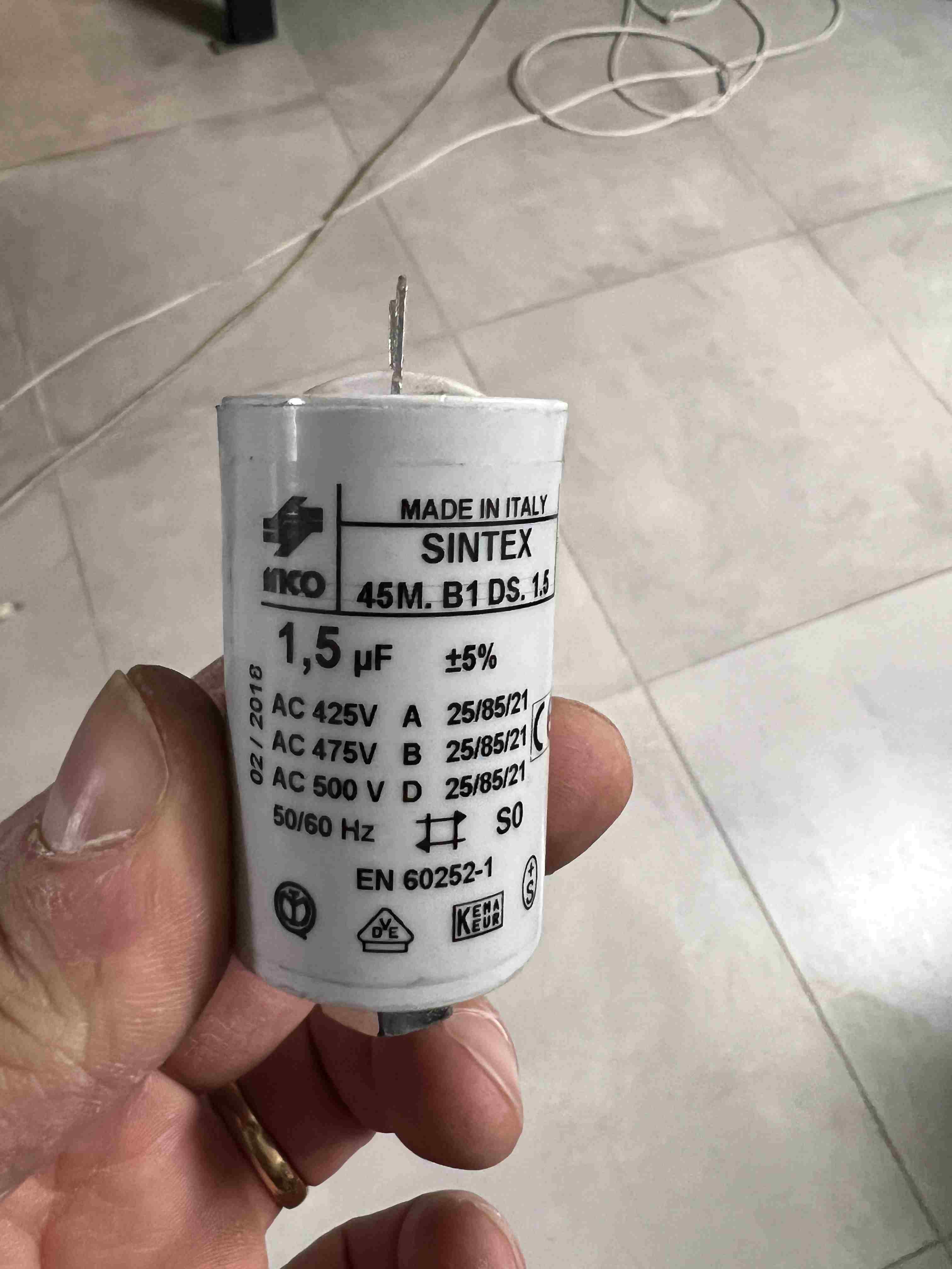

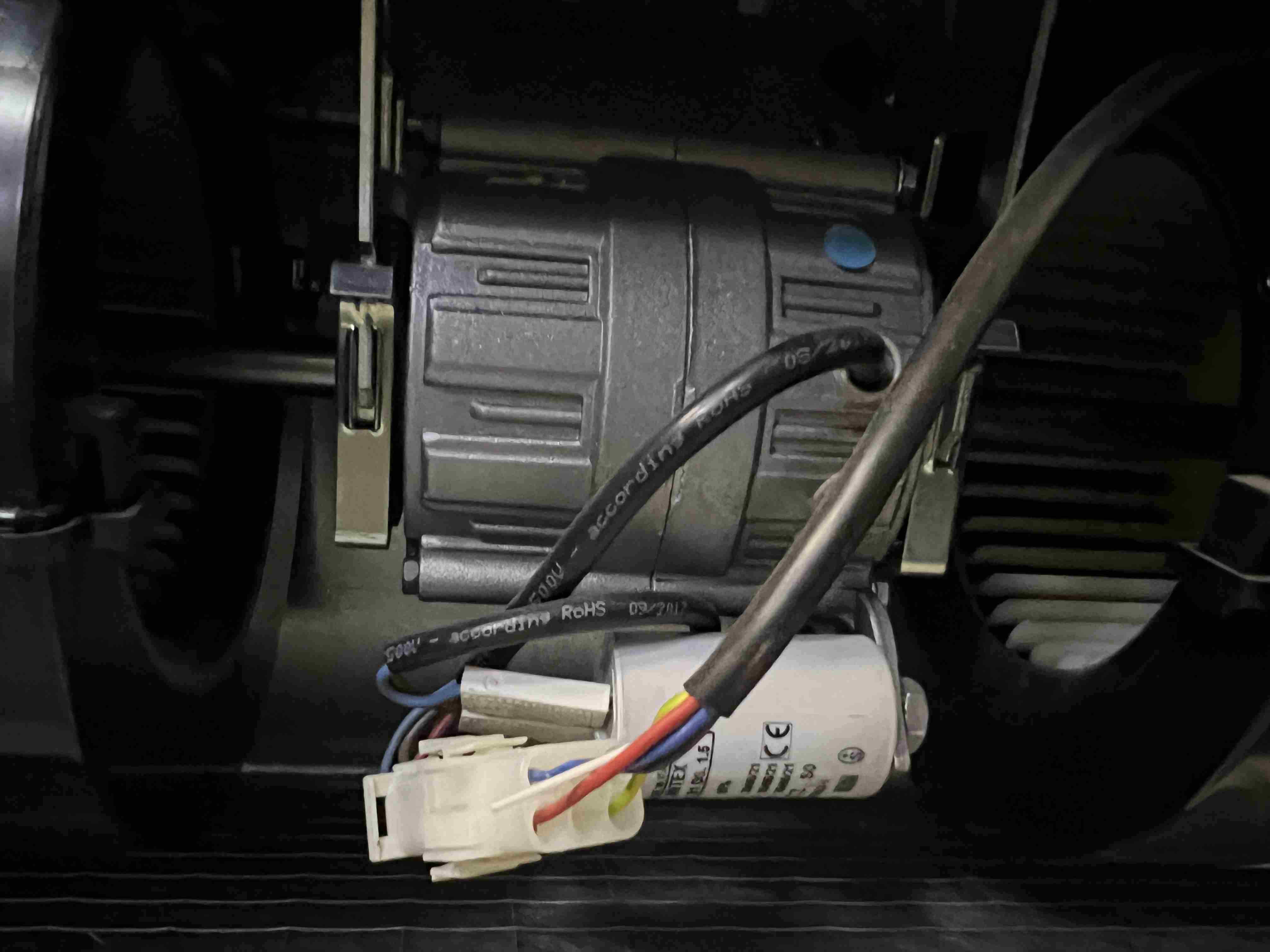

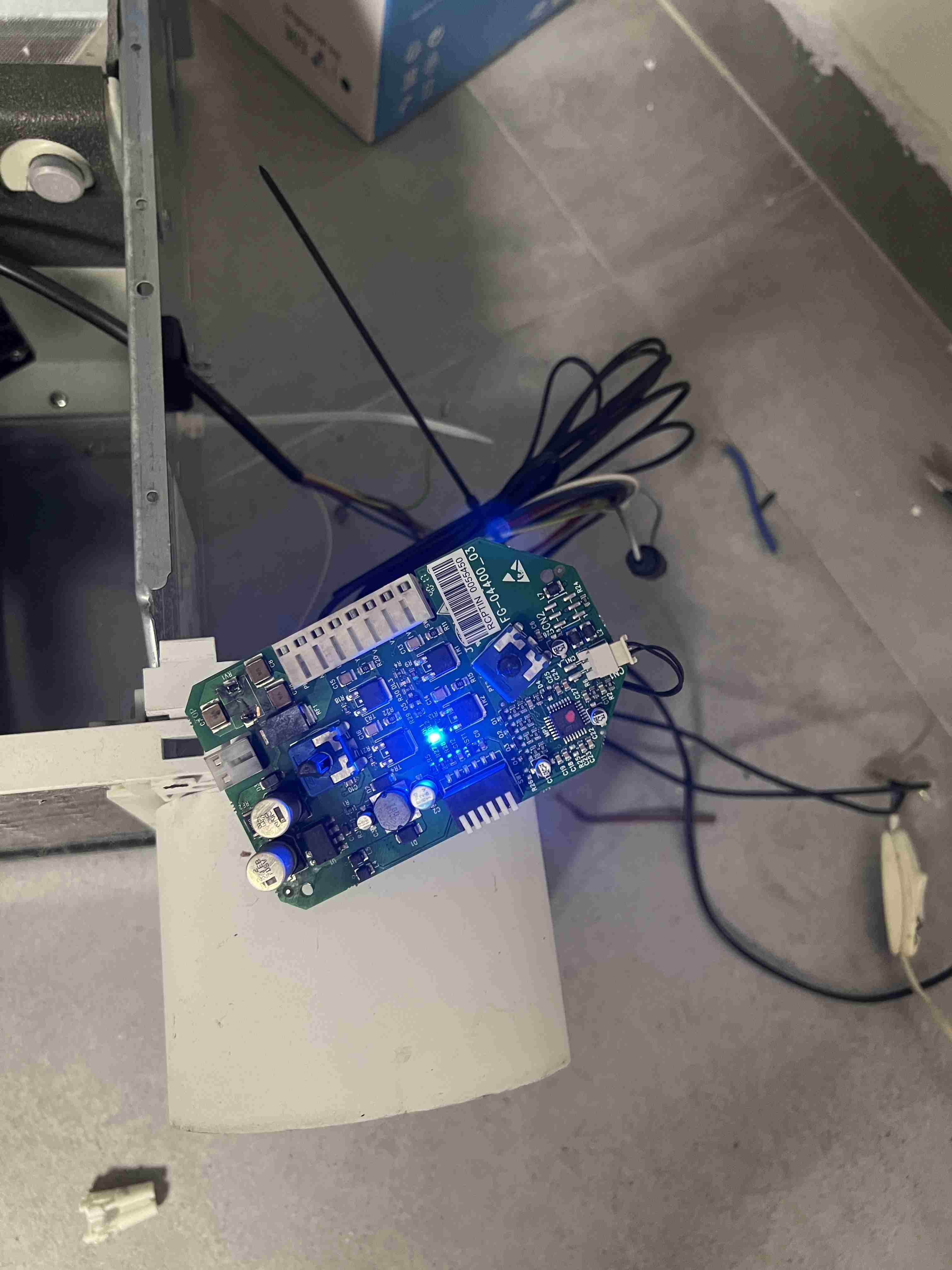

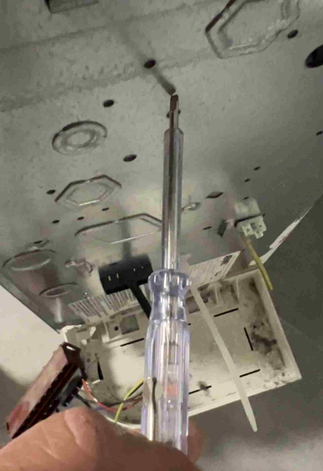

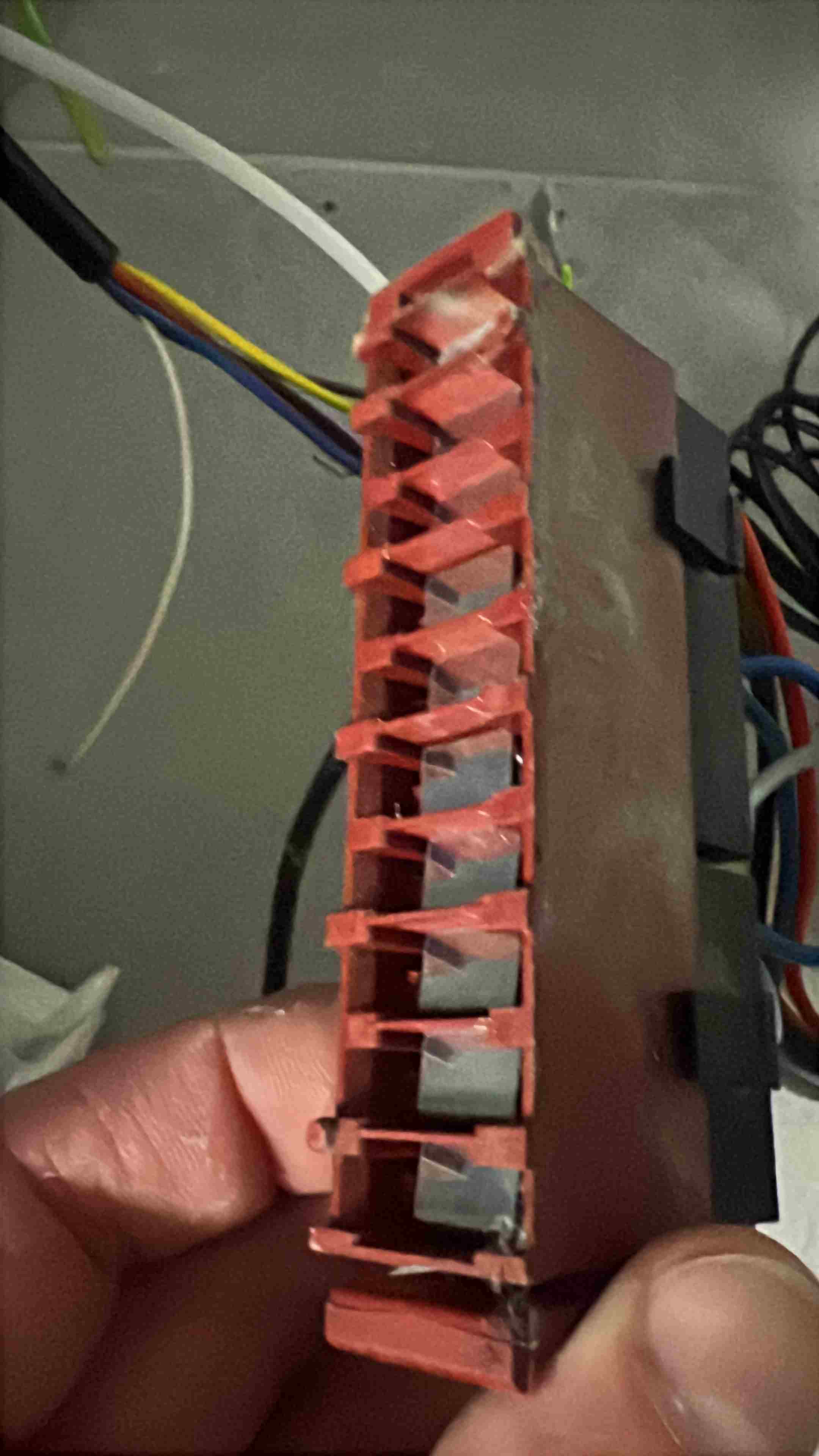

Mavo76 Inserito: 10 gennaio Segnala Inserito: 10 gennaio Salve a tutti, ho un problema con due fancoil aermec FCZ300 ACT che non si accendono. Dopo averli collegati alla presa elettrica non si accendono, ho controllato il fusibile e non c’era continuità, l’ho sostituito e appena ho rimesso la spina si è bruciata la scheda. sapete dirmi se ho sbagliato a collegare qualcosa, anche se l’unico collegamento che ho fatto sono i fili dell'elettricità. allego foto dove si vede il fancoil, il collegamento, il fusibile colorato è quello bruciato e quello in vetro è quello che ho inserito, la scheda che si è bruciata grazie chi riesce ad aiutarmi
Leone2285 Inserita: 10 gennaio Segnala Inserita: 10 gennaio Ciao Mavo, purtroppo sostituire il fusibile nella maggior parte dei casi non risolve anzi può danneggiare ulteriormente la scheda specialmente se non ha le caratteristiche dell'originale. Evidentemente sulla scheda c'era già un corto che ha fatto saltare il vecchio fusibile. Se il danno non e esteso magari si può riparare. Sicuramente i ragazzi del forum sapranno darti indicazioni meglio di me.
Dumah Brazorf Inserita: 10 gennaio Segnala Inserita: 10 gennaio RV1 è un varistore. Che sia saltato su entrambe le schede è sospetto e fa pensare che sia stato sbagliato il collegamento.
Mavo76 Inserita: 11 gennaio Autore Segnala Inserita: 11 gennaio 1 ora fa, Dumah Brazorf ha scritto: RV1 è un varistore. Che sia saltato su entrambe le schede è sospetto e fa pensare che sia stato sbagliato il collegamento. Ho solo collegato fase, neutro e terra come da schema, non ho toccato altro perché tutto cablato
Dumah Brazorf Inserita: 11 gennaio Segnala Inserita: 11 gennaio Da dove arrivano questi fancoil? Non è che qualcuno ha pasticciato con la morsettiera? Quel connettore nero da 2 a sinistra non mi sembra coerente con lo schema. Pulendo la fuliggine possiamo vedere le piste e vedere a quale ingresso della scheda il varistore è collegato. Fai foto entrambe le facce della scheda. Il varistore è un elemento di protezione da forti sbalzi di tensione e si installa in parallelo con l'ingresso. Se non si è danneggiato altro la scheda dovrebbe funzionare senza di esso ma appunto senza protezione. E' dato per 275V... hai forse collegato 2 fasi invece di fase e neutro?
Mavo76 Inserita: 11 gennaio Autore Segnala Inserita: 11 gennaio (modificato) 1 ora fa, Dumah Brazorf ha scritto: Da dove arrivano questi fancoil? Non è che qualcuno ha pasticciato con la morsettiera? Quel connettore nero da 2 a sinistra non mi sembra coerente con lo schema. Pulendo la fuliggine possiamo vedere le piste e vedere a quale ingresso della scheda il varistore è collegato. Fai foto entrambe le facce della scheda. Il varistore è un elemento di protezione da forti sbalzi di tensione e si installa in parallelo con l'ingresso. Se non si è danneggiato altro la scheda dovrebbe funzionare senza di esso ma appunto senza protezione. E' dato per 275V... hai forse collegato 2 fasi invece di fase e neutro? L’ho collegato ad una normalissima presa elettrica Se intendi il connettore a sinistra che ho cerchiato in giallo è la sonda della temperatura ambiente che potrei pure eliminare ma è in entrambi i fancoil Il fusibile originale è da 2A ritardato, quello che ho usato è un fusibile normale da 4A, potrebbe essere un problema? come mai non si è bruciato il fusibile invece del varistore? Posto le foto della scheda Modificato: 11 gennaio da Mavo76
click0 Inserita: 11 gennaio Segnala Inserita: 11 gennaio 1 dove hai tolto il fusibile? 2 serve foto dello schema bordo apparecchio quello che hai postato e palesemente errato (o quello sulla cassa dell'apparecchio o una foto del cartaceo con l'apparecchio) 3 foto targa macchina (sul ventilatore)
Dumah Brazorf Inserita: 11 gennaio Segnala Inserita: 11 gennaio Mah, controlla col multimetro se i condensatori li intorno sono in corto.
Mavo76 Inserita: 11 gennaio Autore Segnala Inserita: 11 gennaio (modificato) 1 ora fa, click0 ha scritto: 1 dove hai tolto il fusibile? 2 serve foto dello schema bordo apparecchio quello che hai postato e palesemente errato (o quello sulla cassa dell'apparecchio o una foto del cartaceo con l'apparecchio) 3 foto targa macchina (sul ventilatore) il fusibile è sui collegamenti della scheda, vedi foto https://planetaklimata.com.ua/instr/Aermec/Aermec_FCS-ACT_Installation_manual_Eng.pdf ho trovato questa scheda anche se su uno spinotto i colori sono diversi, arancio al posto del bianco ed i due bianchi sono indicati arancio Modificato: 11 gennaio da Mavo76
Mavo76 Inserita: 11 gennaio Autore Segnala Inserita: 11 gennaio 1 ora fa, click0 ha scritto: come schema dovrebbe essere questo Confermo, lo schema corretto è questo, sul grigio c’è il fusibile
Mavo76 Inserita: 12 gennaio Autore Segnala Inserita: 12 gennaio Il 11/01/2026 alle 18:24 , Mavo76 ha scritto: Confermo, lo schema corretto è questo, sul grigio c’è il fusibile Nessuno riesce ad aiutarmi 🙏
Alessio Menditto Inserita: 13 gennaio Segnala Inserita: 13 gennaio Il 11/01/2026 alle 15:19 , Dumah Brazorf ha scritto: Mah, controlla col multimetro se i condensatori li intorno sono in corto. Mavo hai controllato questo? Perchè se tu chiedi aiuto, ti si dice di fare una cosa e tu non dai la conferma se l’hai fatta, è inutile chiedere aiuto…quella è una scheda elettronica e va controllata da scheda elettronica, io non lo so fare quindi non mi porrei nemmeno il problema, la sostituirei e basta, tu non so cosa sai fare, bisogna che lo dici tu però, se la sai controllare comincia con quello che ti è stato consigliato, altrimenti si passa alla lettura delle interiora di piccioni.
Mavo76 Inserita: 13 gennaio Autore Segnala Inserita: 13 gennaio Aggiornamento della situazione, oggi ho collegato la presa elettrica senza aver collegato la scheda e toccando con il cercafase la carcassa di lamiera mi accorgo che si accende, quindi cerco se ci sono cavi in corto ma non trovo nulla, tutti i cavi sono integri; scollego la corrente elettrica, scollego il condensatore del motore, ricollego la corrente elettrica e non c’è più fase sulla carcassa. Collego la scheda e si accende il led blu. Non ho voluto provare a collegare il condensatore del motore perché voglio comprarne uno nuovo e provare a collegare tutto. Ho Fatto la stessa cosa nel secondo fancoil staccando il condensatore e la scheda si accende Cosa può essere successo? Come fa ad esserci un corto con la scocca del fancoil e poi sparisce in entrambi
Mavo76 Inserita: 15 gennaio Autore Segnala Inserita: 15 gennaio (modificato) Problema risolto ma rimare un mistero. Ieri con la scheda ed i cavi della messa a terra scollegati avevo fase sulla carcassa del fancoil (foto 1 e 2) Poi ho scollegato il condensatore e la fase sulla carcassa è sparita Oggi collego scheda e condensatore, lascio scollegata la messa a terra della scheda e mi accorgo che c’è fase sul cavo della messa a terra della scheda (foto 3) Lascio scollegata la messa a terra della scheda isolandola con il nastro ed il fancoil funziona perfettamente. Faccio la stessa cosa sul secondo fancoil e funziona anche questo. Sinceramente non riesco a capire la situazione, posso capire un problema o un difetto su un fancoil ma su entrambi lo stesso identico problema non so più cosa pensare. Modificato: 15 gennaio da Mavo76
mrgianfranco Inserita: 16 gennaio Segnala Inserita: 16 gennaio Il 13/01/2026 alle 21:34 , Mavo76 ha scritto: con il cercafase Il cercafase non è attendibile, ti può portare in inganno, serve usare un tester che ti dà indicazioni più chiare. PS i collegamenti a terra non vanno MAI staccati e isolati!
Mavo76 Inserita: 17 gennaio Autore Segnala Inserita: 17 gennaio Il 16/01/2026 alle 09:27 , mrgianfranco ha scritto: Il cercafase non è attendibile, ti può portare in inganno, serve usare un tester che ti dà indicazioni più chiare. PS i collegamenti a terra non vanno MAI staccati e isolati! Il cercafase non sarà attendibile ma tenendo scollegata la messa a terra della scheda il fancoil funziona. La cosa assurda che la stessa situazione si è presentata in due fancoil
giorgio17 Inserita: 17 gennaio Segnala Inserita: 17 gennaio Ho visto 2 schemi elettrici differenti.Nel primo se hai collegato la sonda ambiente (che non andrebbe) hai causato un bel corto.
giorgio17 Inserita: 17 gennaio Segnala Inserita: 17 gennaio Questo è lo schema per quel ventilconvettore
