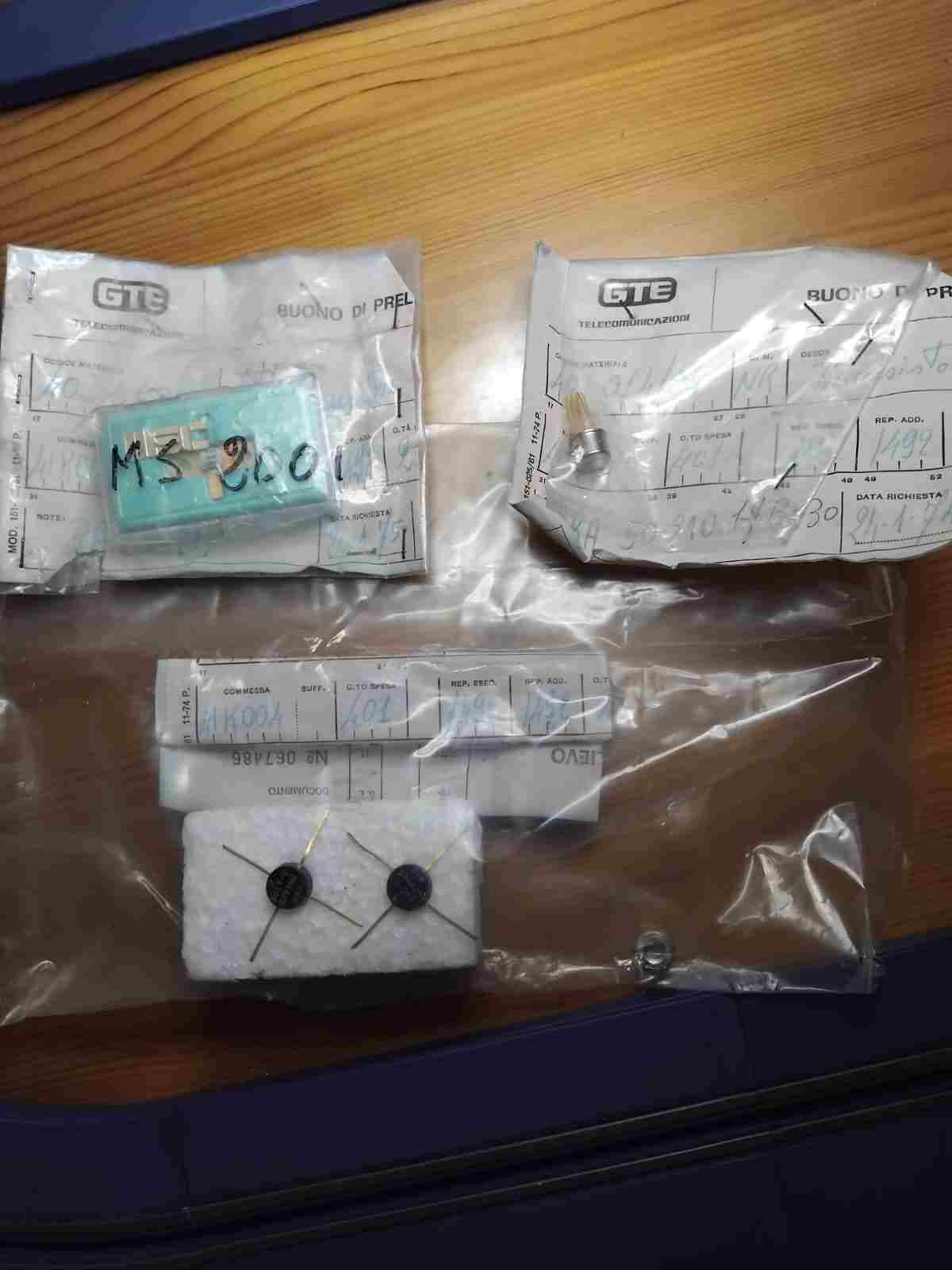

agoman Inserito: 23 gennaio Segnala Inserito: 23 gennaio buonasera roba vintage anzi 50 age 😁 ho deciso di fare un po' di pulizia in laboratorio, non saprei se buttare via questi vecchi transistor smontati anni indietro da vecchie tv ho metterli in vendita a set completo sono 177 pezzi usati ma funzionanti ho guardato un po' le specifiche sono alta tensione 300volt e intorno hai 0,50mA 0,100mA circa correnti bassissime, poi ne sono npn e pnp mischiati secondo me inutilizzabili , secondo voi si potrebbero utilizzzare? vorrei liberare i cassettini e mettere componentistica piu' nuova sotto i vari modelli e le quantita'. TRANSISTOR BF MISTI VEDI DESCRIZIONE.. PZ 2 - SC2923 PZ 2 - BF 585 PZ 2 - BF 759 PZ 3 - BF 716 PZ 4 - BF 885S PZ 6 - BF 883S PZ 4 - BF 460 PZ 9 - BF 859 PZ 5 - BFG 71 PZ 14 - BF 869 PZ 24 - BF 881 PZ 18 - BF 758 PZ 84 - BF 871 TOTALE TRANSISTOR NPN PNP PZ 177.
Riccardo Ottaviucci Inserita: 23 gennaio Segnala Inserita: 23 gennaio io pure dovrei farla ma non trovo mai la voglia ,il tempo e soprattutto il coraggio,e ho tutta roba nuova. Temo che le possibilità di riutilizzo siano sempre più ridotte al lumicino,è la fine di un'epoca purtroppo
agoman Inserita: 23 gennaio Autore Segnala Inserita: 23 gennaio mizzica riccardo da quando tempo che non ci sentiamo 😀 bello rivederti, intanto bun anno , immagino che tristezza, :--( io non ho mai voluto iniziare a fare sta cosa , ma che fanno li e gia' tanti anni che stanno in cassetto a fare la muffa, pero' nel frattempo mi viene il magone a buttarli via peccato anche a metterli in vendita non li prendera' nessuno, sicuramente andranno nel cestino sara' questa la fine lo so' 😢, una cosa buona pero' lo fatta ho messo in vendita tutti i tubi valvole tv e radio che avevo da parte bei ricordi, quelle non volevo assolutamente cacciarle via dopo ci stavo troppo male , sono piu' felice se li do' via, magari qualcuno li fa rinascere 😁. se non vanno via me li tengo cari per ricordo almeno quello. comunque grazie per la risposta.
Ctec Inserita: 23 gennaio Segnala Inserita: 23 gennaio Io non ce la faccio. Ho vecchissima roba (AF, AD,... Integrati FLJ Siemens inizio anni '70) che non butterò mai anche se non li riuserò. Le valvole me le hanno buttate via, cosa che mi fece incavolare non poco...
Domenico Maschio Inserita: 23 gennaio Segnala Inserita: 23 gennaio Idem , ho uno scatolo pieno di transistor ad alta frequenza nuovi ancora imbustati ,ricambi dei ponti radio GTE ,Telettra ,Marconi ecc. e non ho il coraggio di buttarli
agoman Inserita: 23 gennaio Autore Segnala Inserita: 23 gennaio (modificato) 2 ore fa, Ctec ha scritto: Le valvole me le hanno buttate via, cosa che mi fece incavolare non poco... ciao c tec si ci rivede buon anno , sta cosa che ho letto mi fa star male 😞 nooo peccato. 58 minuti fa, Domenico Maschio ha scritto: Idem , ho uno scatolo pieno di transistor ad alta frequenza nuovi ancora imbustati ,ricambi dei ponti radio GTE ,Telettra ,Marconi ecc. e non ho il coraggio di buttarli ciao domenico buon anno , e cosi' anche io non vorrei buttarli ma volevo un po' allargarmi coi contenitori, ho molte scatole piene mai utilizzate piu' da molti anni , mi addirittura hai della roba nuova no non buttarle e un sacrilegio 😞 i miei transistor magari sono usati e vabbe ci starebbe anche, siiii fa male, ma era solo per rinnovarmi un po'. ctec ma anni fa per caso ti ho inviato una scatola di integrati? che non utilizzavo piu'? ricordo che ho regalato una scatola piena di integrati e processori che non li utilizzavo piu' ricordo che li ho dati a qualcuno di questo forum ma non ricordo chi.😁 ho anche tre loghi omron 10C1DR-D-V1 non saprei come programmarli anche quelli mi sa che fanno una brutta fine li cannibbalizzero' e tiro via tutti i rele' e i morsetti 😂 qualcuno li conosce? questi faranno anche una brutta fine messi in vendita 5 anni fa' ma nessuno li calcola si vede che non si possono piu' sfruttare. Modificato: 23 gennaio da agoman
Livio Orsini Inserita: 24 gennaio Segnala Inserita: 24 gennaio Per me sta diventando un cruccio, specialmente ad ogni nuovo compleanno. Che fine farà tutto il mio materiale?, tutta la strumentazione? Tutti i libri e manuali? Ho ancora parecchi transistor al germanio: gli AFxxx per l'alta frequenza, gli ACxxx di bassa frequenza. Ho dei JAN 2Nxxxx che sono transistori con specifiche militari. Ho dei quarzi in contenitore di vetro di elevata precisione ed altissima stabilità. Senza contare libri e manuali. Nello scaffale, sezione elettrotecnica, ho ancora i 6 libri che costituivano la biblioteca tecnica di mio padre: 4 libri del Cesari che erano i testi della sua scuola professionale della Regia Aereonautica (specilisti radio elettricisti), più due manuali pratici tra cui uno sul riscaldamento elettrico che è ancora validissimo. Le figlie hanno altri interessi, il nipote anche. Temo che gli eredi pagheranno qualcuno perchè li porti in discarica materiale, strumentazione e libri.
thinking Inserita: 24 gennaio Segnala Inserita: 24 gennaio 13 ore fa, agoman ha scritto: qualcuno li conosce? Ciao, non lo conosco ma ho trovato il manuale che trovi qui: qui
Ctec Inserita: 24 gennaio Segnala Inserita: 24 gennaio Livio, sono esattamente nella tua situazione. Ho accumulato negli anni un bel po' di roba. Ho tanti integrati TTL, connettori, componenti, tutti NOS di quando avevo la ditta, non riesco a separarmene e a figli e moglie non frega un tubo. Per non parlare dei miei vecchi arcade e PC. Temo anch'io che andranno in discarica, ma non riesco a buttare né vendere nulla- Quello è uno ZEN Omron, ho ancora cavetto, software e manuali, nonché una o due CPU, da qualche parte. Non li uso da almeno 15-20 anni
Livio Orsini Inserita: 24 gennaio Segnala Inserita: 24 gennaio 42 minuti fa, Ctec ha scritto: emo anch'io che andranno in discarica, ma non riesco a buttare né vendere nulla- Andrea ma tu, rispetto a me, sei giovanissimo, hai 19 anni di meno! Hai davanti piùtempo per trovare una soluzione.😉
agoman Inserita: 29 gennaio Autore Segnala Inserita: 29 gennaio Il 24/01/2026 alle 05:24 , Livio Orsini ha scritto: Per me sta diventando un cruccio, specialmente ad ogni nuovo compleanno. Che fine farà tutto il mio materiale?, tutta la strumentazione? Tutti i libri e manuali? peccato non buttare via nulla sono sempre dei bei ricordi, pensa io ho ancora tutti i volumi di nuova elettronica, tutto kit avevo i libri pratici di scuola di elettronica ho preso anche l'attestato bei ricordi. Il 24/01/2026 alle 08:46 , thinking ha scritto: Ciao, non lo conosco ma ho trovato il manuale che trovi qui: si ho visto anche io ma bisogna saper programmare troppo caos li smonto faccio prima. Il 24/01/2026 alle 14:52 , Ctec ha scritto: Quello è uno ZEN Omron, ho ancora cavetto, software e manuali, nonché una o due CPU, da qualche parte. Non li uso da almeno 15-20 anni smantello faccio prima dopo l'incidente avuto sono un po a zero faccio prima con qualche timer programmabile se mi viene bisogno niente transitor andati a miglior vita' stessa cosa faro' coi loghi grazie coomunque per le risposte alla prossima. buona serata.
