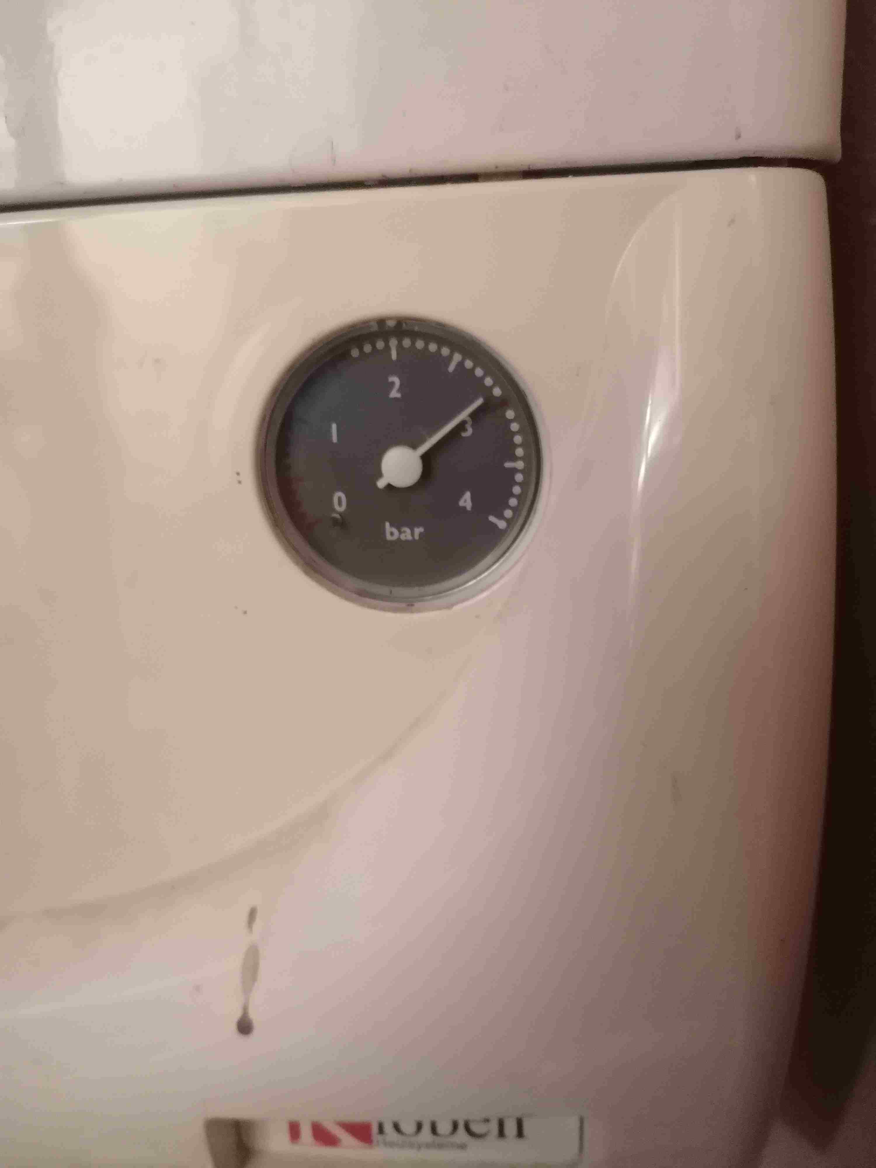

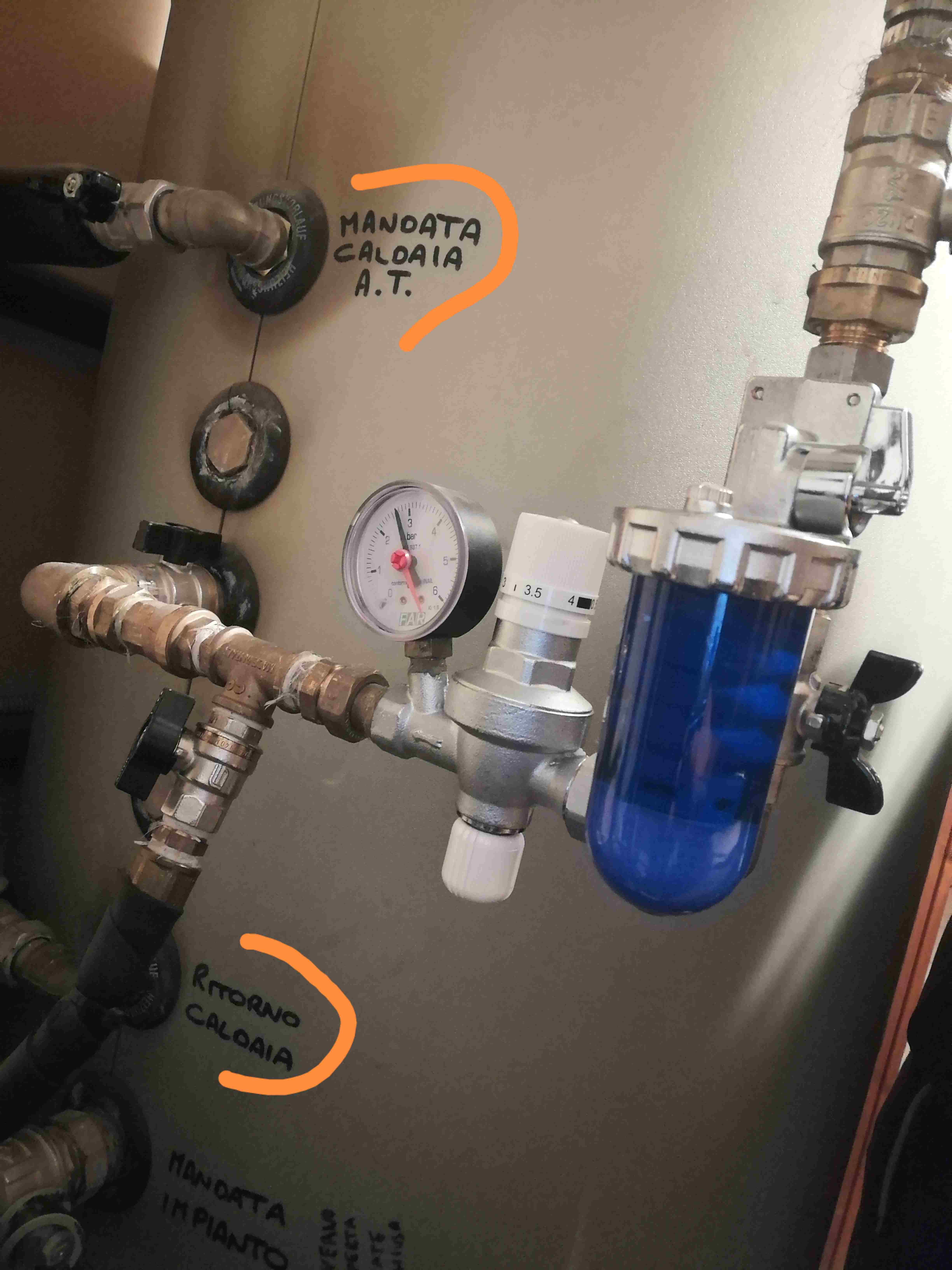

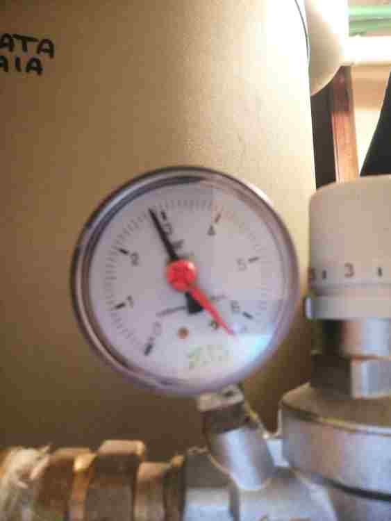

Giovanni 80 Inserita: 7 febbraio Autore Segnala Inserita: 7 febbraio 5 ore fa, BADPI59 ha scritto: 2 ore fa, Stefano Dalmo ha scritto: Quindi tu usi la caldaia solo per riscaldamento , o per riscaldare il serbatoio di accumulo , e usi il rubinetto di carico , quello nero , per scaricare , invece di caricare , visto che la linea di rete che dovrebbe permettere il carico è scollegata .(da dove esce l’acqua, quando apri il rubinetto ) Ma non avevi detto di avere tutto quello che si vede in foto , cioè il carico automatico . Per cui se la pressione aumenta da sola , molto probabilmente è la valvola di carico automatico a dare il problema , nulla di quello che avevo ipotizzato . 21 ore fa, giorgio17 ha scritto: Si Stefano, da quando ho capito, la caldaia viene usata solo per il riacaldamento e per compensare dove non arriva il solare, quando scarico per far scendere la pressione, l'acqua asce dal tubo affianco al rubinetto nero sotto la caldaia.
Stefano Dalmo Inserita: 7 febbraio Segnala Inserita: 7 febbraio 3 ore fa, Stefano Dalmo ha scritto: quello che si vede in foto , cioè il carico automatico . Per cui se la pressione aumenta da sola , molto probabilmente è la valvola di carico automatico a dare il problema
Stefano Dalmo Inserita: 7 febbraio Segnala Inserita: 7 febbraio Prova a chiudere l’arresto antistante e vedi se aumenta o no per la mattina
Giovanni 80 Inserita: 7 febbraio Autore Segnala Inserita: 7 febbraio 29 minuti fa, Stefano Dalmo ha scritto: Prova a chiudere l’arresto antistante e vedi se aumenta o no per la mattina Stefano tu intendi chiudere quello che ho cerchiato in arancione?Oppure quello blu? E poi vedere se domattina è salita ulteriormente la pressione? P. S. Se chiudo quello arancione in teoria la caldaia non dovrebbe più partire giusto? Andrei ad utilizzare l'acqua presente nell' accumulo? Giusto per capire anche io il funzionamento. Grazie ancora per la disponibilità Comunque da quel poco che sono riuscito ad intuire, monitorandola in questi giorni, la pressione tende a salire solo quanda entra in funzione la caldaia. Quando è spenta non sale. Quando parte tende a salire, poi quando stacca non scende, rimane sul valore raggiunto, poi ad un altra ripartenza continua a salire e così via...
Stefano Dalmo Inserita: 7 febbraio Segnala Inserita: 7 febbraio fermati un po , questa valvola di pressione automatica con manometro non può essere che carica la caldaia . stiamo andando un po alla cieca . il manometro segna una pressione di 2,5 bar . questa è la pressione di rete . Visto pure che ha l’addolcitore vicino . questo è un impianto un po complesso e ti devono dire come agire . non possiamo fare indovina indovinello . altrimenti devi fare una serie di foto per individuare come è stato concepito
Giovanni 80 Inserita: 7 febbraio Autore Segnala Inserita: 7 febbraio 2 ore fa, Stefano Dalmo ha scritto: Qualche anno fà quando dovevo rimettere in pressione la caldaia , il tecnico mi fecce agire su questo rubinetto qui (cerchiato in arancione) quando lo svito in caldaia sale la pressione, una volta raggiunti I bar desiderati si richiude. Questa è l'operazione che mi fecce fare il tecnico per rimettere la caldaia in pressione.
Stefano Dalmo Inserita: 7 febbraio Segnala Inserita: 7 febbraio Io non credo . e ti hanno detto dove chiudere l’acqua di rete nel locale ?
Giovanni 80 Inserita: 7 febbraio Autore Segnala Inserita: 7 febbraio 7 minuti fa, Stefano Dalmo ha scritto: Io non credo . e ti hanno detto dove chiudere l’acqua di rete nel locale ? Questo manometro segue la pressione della caldaia, ora infatti sta sui 3, così come è arrivata quasi a 3 anche la caldaia.
Giovanni 80 Inserita: 7 febbraio Autore Segnala Inserita: 7 febbraio 50 minuti fa, Stefano Dalmo ha scritto: Io non credo . e ti hanno detto dove chiudere l’acqua di rete nel locale ? So come togliere l'acqua alla caldaia per cercare di far scendere prima la pressione, chiudo mandata e ritorno, poi faccio scaricare la caldaia fino a zero,fino a quando non esce più acqua, però quando poi riapro mandata e ritorno la caldaia sale subito a 2bar,nonostante sia stata portata a zero in fase di scarico.
Stefano Dalmo Inserita: 7 febbraio Segnala Inserita: 7 febbraio Il quadro non è chiaro , e da lontano è difficile decifrare le tubazioni che strade percorrono , visto che c’è il solare il serbatoio di accumulo e caldaia che fa da riscaldamento e con lo stesso sopperisce alla mancanza del solare . potrebbe essere perfino bucato lo scambiatore nel serbatoio . fai venire qualcuno sul posto , che chiudendo le varie valvole possa capire da dove entra acqua del sanitario nel circuito del riscaldamento .
Giovanni 80 Inserita: 8 febbraio Autore Segnala Inserita: 8 febbraio Grazie ancora per la chiacchierata, ora tramite il vecchio proprietario della casa sto cercando di recuperare il numero del tecnico che ha fatto l'impianto, credo sia la soluzione migliore, farlo vedere a chi ha realizzato il lavoro. Vediamo un po' come evolve la situazione.
Stefano Dalmo Inserita: 10 febbraio Segnala Inserita: 10 febbraio Porta la regolazione della pressione in manometro a 1,5 , poi oltre a chiudere il gruppo dalla manopola di sotto , chiudi pure l’arresto con la leva a farfalla nera , posta a destra dell’ultima foto . Così escludi totalmente un guasto al gruppo di riempimento . Poi vedi se rifà il problema
Giovanni 80 Inserita: 10 febbraio Autore Segnala Inserita: 10 febbraio Mi hai capito al volo😂😂stavo proprio ragionando su un eventuale guasto al gruppo di carico. Allora ora porto la pressione in caldaia a 1,5 poi escludo il gruppo di carico, così domattina vedo cosa succede durante la notte. Posso escluderlo chiudendo anche questa leva farfalla
Stefano Dalmo Inserita: 10 febbraio Segnala Inserita: 10 febbraio Ma perché non segui quello che ho detto ? l’arresto si chiude a monte non a valle .
Giovanni 80 Inserita: 10 febbraio Autore Segnala Inserita: 10 febbraio Fatto, vediamo cosa succede durante la notte. Ti aggiorno domani👍buonanotte.
Giovanni 80 Inserita: 11 febbraio Autore Segnala Inserita: 11 febbraio (modificato) Stamattina ho mandato una foto del gruppo di carico al tecnico che ha realizzato l'impianto, mi ha confermato che quel gruppo funge da rubinetto di carico. Ieri notte, come suggerito da Stefano ho portato la caldaia a 1,5 bar e chiuso a monte il suddetto gruppo. La caldaia rimane stabile a 1,5bar. Quindi il problema è quel gruppo di carico. Mercoledì verrà sostituito dal tecnico e ne approfitto per fargli fare un check a tutto l'impianto e alla caldaia. Grazie ancora a tutti per i preziosi consigli. Modificato: 11 febbraio da Giovanni 80
Giovanni 80 Inserita: 19 febbraio Autore Segnala Inserita: 19 febbraio Buongiorno nuovamente a tutti, ultime novità, praticamente il tecnico mi ha lasciato appeso 😂 😂 doveva venire ieri per dare un occhiata generale (avevo avvisato che il guasto stava nel gruppo di carico) e ricaricare I vasi di espansione. Non è venuto e non sa neanche quando può venire😕. Adesso vorrei ripristinare i vasi di espansione, vorrei portarli almeno a 1,5 come erano in partenza. Che procedura devo fare per ricaricarlo? Se gonfio i vasi avevo notato che saliva la pressione in caldaia, se li sgonfiavo scendeva. Ora prima di far qualche danno volevo capire come procedere. Apro scarico della caldaia e gonfio i vasi, poi rimetto in pressione la caldaia? Oppure devo svuotare tutto l'impianto? Quindi svuotare impianto riscaldamento, boiler accumulo, caldaia.
