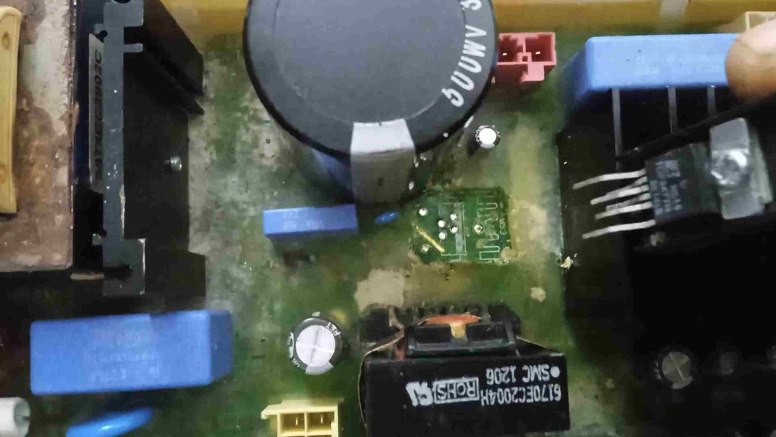

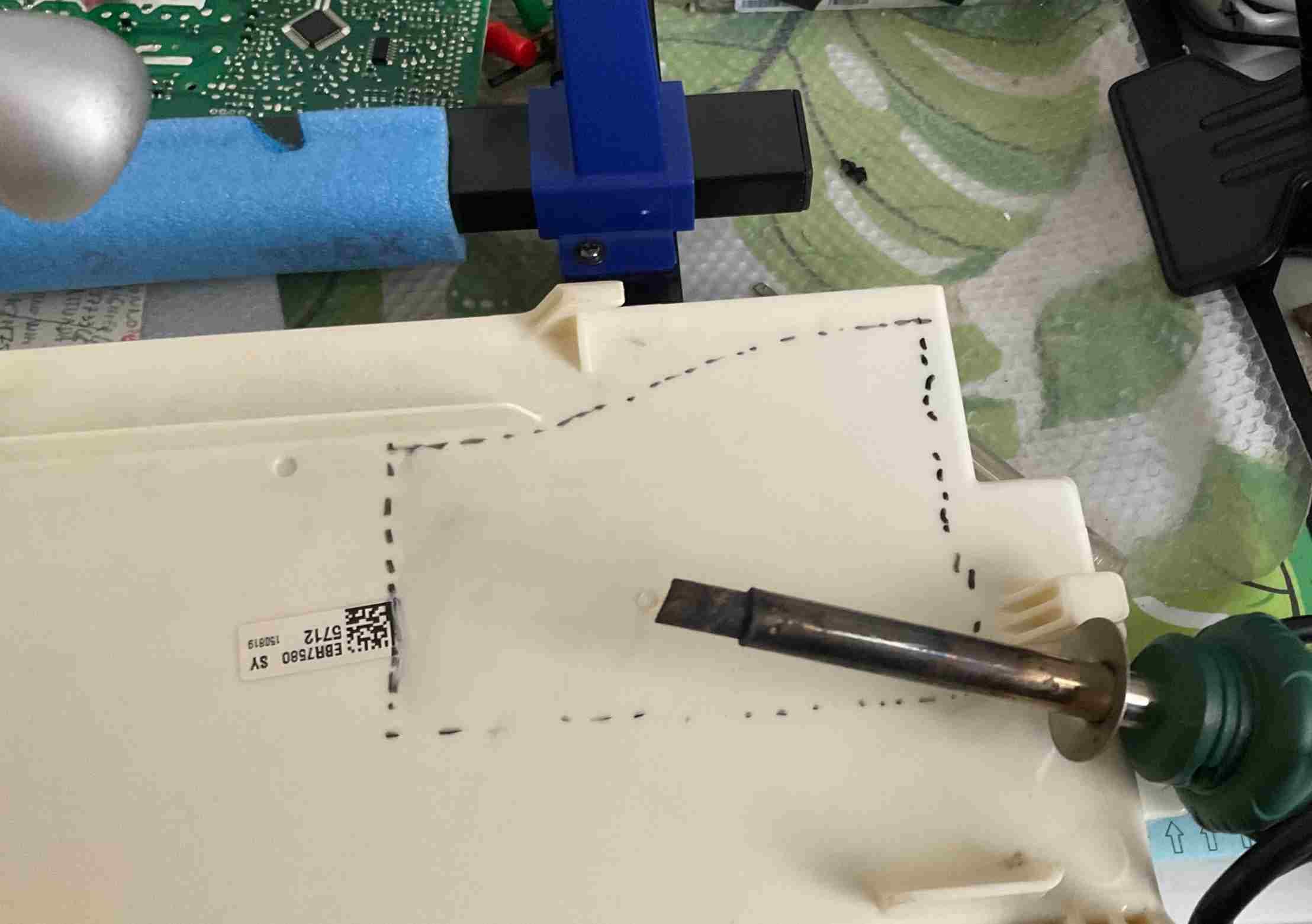

Scusami, da sotto non riesci ad accedere alle saldature per provare a rinfrescarle.
Comunque se premendo dall'alto il chip funziona e quando lo rilasci smette di funzionare probabilmente è una saldatura fredda.
2 ore fa, Paolo Carboni ha scritto:
la scheda è completamente siliconata e non riesco a staccarla.
Se provi a toglierla completamente la distruggi.
Capito quale componente difetta (solitamente sono i relè),
bisogna aprire una finestra dal lato posteriore del componente e riprendi le saldature!
Questo è un esempio di riparazione, su una scheda di quel marchio …
Modificato: da michpao
Paolo Carboni
Buonasera a tutti. L'asciugatrice va. Avevo fatto proprio come consigliato da Michpao. Con un dremmel ho tagliato la plastica del carter che mi ha permesso di accedere alla scheda e al chip. Con un taglierino ho tagliato il silicone e l'ho scalzato con un plettro di chitarra. Stessa cosa il lato superiore. Dissaldare il chip non è stato facile perché non ho una stazione saldante ma un saldatore base. Avevo il timore di bruciare le piste, ma alla fine è andata bene. Grazie veramente a tutti, soprattutto a Michpao per la grande pazienza e il supporto.
Quindi non era una saldatura fredda ma era il chip.
11 ore fa, Paolo Carboni ha scritto:
fatto proprio come consigliato da Michpao. Con un dremmel ho tagliato la plastica del carter che mi ha permesso di accedere alla scheda e al chip
(per non rischiare di tagliare le piste sarebbe stato meglio incidere la plastica con un saldatore)
Bravo 👏 e grazie della conferma.
Molto bene, macchina riparata, ed eurini rimasti in saccoccia.
Visto che il tuo problema potrebbe capitare ad altri, al fine di agevolare la riparazione a chi dovese trovarsi nella tua situazione, apri un discussione in questa sezione:
https://www.plcforum.it/f/forum/539-guasti-risolti-elettrodomestici-generici/
Dove spieghi come hai fatto la riparazione, indicando chiaramente nel titolo, dispositivo/marca/modello/difetto manifestato.
Modificato: da Nik-nak
Stefano Dalmo
Il 05/03/2026 alle 15:08 , Stefano Dalmo ha scritto:
In genere  se non ci sono saldature fasulle , questo problema è causato dal cip oscillatore .
Cvd.
Grazie per la condivisione.
Paolo Carboni
Si, grazie mille anche a te Stefano Dalmo
