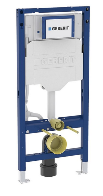

messimo Inserito: 17 febbraio Segnala Inserito: 17 febbraio Ciao a tutti, spero possiate darmi un consiglio veloce. Ho sempre utilizzato pucci, adesso mi hanno consigliato di montare geberit, e in particolare mi occorre per sanitari sospesi. Quale modello geberit mi consigliate? mi occorre per sanitari sospesi, quindi che sia robusto e sicuro. Ho visto in giro i modelli con i piedi e senza piedi, per quale dovrei optare? grazie
Stefano Dalmo Inserita: 17 febbraio Segnala Inserita: 17 febbraio (modificato) Modificato: 17 febbraio da Stefano Dalmo
messimo Inserita: 17 febbraio Autore Segnala Inserita: 17 febbraio Ciao e grazie della risposta. cosa cambia tra il modello da te indicato e questo in foto?
Stefano Dalmo Inserita: 17 febbraio Segnala Inserita: 17 febbraio (modificato) Questa va bene per pareti in cartongesso o simili , dove non si può fissare a muro . come puoi vedere , quella di sopra , può essere appoggiata alla muratura , e ancorata alla muratura laterale , senza rompere fino a terra e ha la rete per l’intonaco Modificato: 17 febbraio da Stefano Dalmo
robertice Inserita: 17 febbraio Segnala Inserita: 17 febbraio 22 minuti fa, Stefano Dalmo ha scritto: e ancorata alla muratura laterale Cosa molto importante è chiudere con cemento lo spazio in basso tra cassetta e intelaiatura metallica A volte mettono polistirolo o carta e succedere che il fissaggio può cedere
messimo Inserita: 19 febbraio Autore Segnala Inserita: 19 febbraio ok grazie mille ascoltero e starò attento ai vostri consigli. A quale prezzo si trova nel mercato? su internet leggo prezzi dai 200 ai 300 euro.
