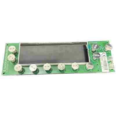

pm74 Inserito: 1 marzo Segnala Inserito: 1 marzo Salve, ho una Candy GSF1510 LWHC3 con pulsantiera touch. All'accensione i tasti si premono da soli a random, anche cambiando programma con il selettore il problema persiste, dopo qualche minuto di operazioni a random si ferma e posso usare la lavatrice normalmente. Se porto il selettore ad OFF il problema si ripresenta. Quindi una volta che si è ripristinata non devo più passare per off e posso far partire qualsiasi programma con qualsiasi impostazione del touch. Quando si presenta il problema, ho provato a mettere il blocco tasti ma dopo qualche secondo me lo toglie. Ho aperto il pannello e pulito ogni contatto, sia del selettore che del touch (a dire il vero era tutto come nuovo). Ho controllato la continuità dei collegamenti tra scheda madre e pannello e c'è ovunque. Ho controllato visivamente i condensatori sulla scheda madre e non sono gonfi. Da poco ho cambiato la vasca e la lavatrice funziona molto bene, la sola eccezione è quella di non spegnerla mai. È capitato a qualcuno?
michpao Inserita: 1 marzo Segnala Inserita: 1 marzo Prova a scollegare il flat dalla scheda, quello che collega il pannello dei tasti touch e l’accendi, se non fa niente dovrai smontare il cruscotto e ripulirlo con attenzione. Mentre se lo fa ancora il problema é nella scheda …
piergius Inserita: 1 marzo Segnala Inserita: 1 marzo 6 ore fa, pm74 ha scritto: Ho controllato visivamente i condensatori sulla scheda madre e non sono gonfi. Qualche volta il Condensatore Elettrolitico si surriscalda e finisce per gonfiarsi . Più spesso inizia a perdere gradualmente la propria Capacità, rendendo instabile il funzionamento . - Mi capitarono 7 Schede Guaste, le prime 6 senza indizi visibili ; solo sulla settima si notava un Elettrolitico a cui "era già partito il tappo in gomma a Capodanno" 🍾 ! ( Le altre si erano guastate più recentemente e attendevano il prossimo "31 dell' anno" 😉 ! ) Avevo un solo Condensatore di quel valore, quindi , per una prova rapida, lo ho applicato lato saldature, a turno su ciascuna Scheda senza smontare quelli vecchi . Tutte rifunzionavano, perciò ho procurato i nuovi per sostituirli definitivamente.. - Alcune versioni di Scheda prendono Alimentazione attraverso un Condensatore a Poliestere ( es. : 1,5Microfarad/ 275V~ ) . In caso anche quest' ultimo potrebbe essere tra le Cause del fenomeno.. - Buona Domenica !
Stefano Dalmo Inserita: 1 marzo Segnala Inserita: 1 marzo Prova a riscaldare la zona , dentro e fuori , vedi se cambia qualcosa
pm74 Inserita: 3 marzo Autore Segnala Inserita: 3 marzo Grazie mille, purtroppo ho dovuto chiudere la lavatrice, per ora ma appena avrò qualche ora libera proverò tutti i vostri consigli e sicuramente vi aggiornerò.
pm74 Inserita: 6 marzo Autore Segnala Inserita: 6 marzo Aggiornamento, ho provato con i vostri consigli ma purtroppo il risultato era sempre lo stesso. Ho misurato la tensione sul modulo wifi RN171-I/RM e ho scoperto che quando si presenta il problema, il modulo viene alimentato normalmente sui pin 10 (VDD), 34 (VDD) e 49 (VBATT), quando invece il problema non si presenta, il modulo non viene alimentato e la lavatrice funziona bene. Ho provato a sostituire il condensatore C19 , più vicino alle 3 alimentazioni e leggermente gonfio sulla testa ma senza successo, togliendolo invece, il problema è quasi risolto. In pratica dopo aver tenuto la lavatrice spenta per 10 minuti, all'accensione il simbolo wifi lampeggia sul display, se spengo e riaccendo il simbolo wifi scompare e la lavatrice non presenta alcun problema funzionando perfettamente. Conclusione, credo che il modulo wifi crei questa interferenza. Visto che non si utilizza la funzione smart di questa lavatrice, lascio tutto così e vai.
michpao Inserita: 6 marzo Segnala Inserita: 6 marzo 4 ore fa, pm74 ha scritto: Ho provato a sostituire il condensatore C19 , più vicino alle 3 alimentazioni e leggermente gonfio sulla testa ma senza successo I condensatori vanno misurati, per capire se non vanno bene! (valore uF + ESR) poi se vuoi credere alle leggende … vedi tu Comunque ti ho consigliato di fare un’altra prova, ma se non rispondi puntualmente 🤷♂️ Saluti
pm74 Inserita: 6 marzo Autore Segnala Inserita: 6 marzo Non ci sono flat su questa scheda, le uniche connessioni sono in 2 fili che vanno al commutatore, e i 4 (2 alimentazione scheda e 2 bus)... 6 ore fa, michpao ha scritto: I condensatori vanno misurati, per capire se non vanno bene! (valore uF + ESR) poi se vuoi credere alle leggende … vedi tu Comunque ti ho consigliato di fare un’altra prova, ma se non rispondi puntualmente 🤷♂️ Saluti
