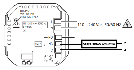

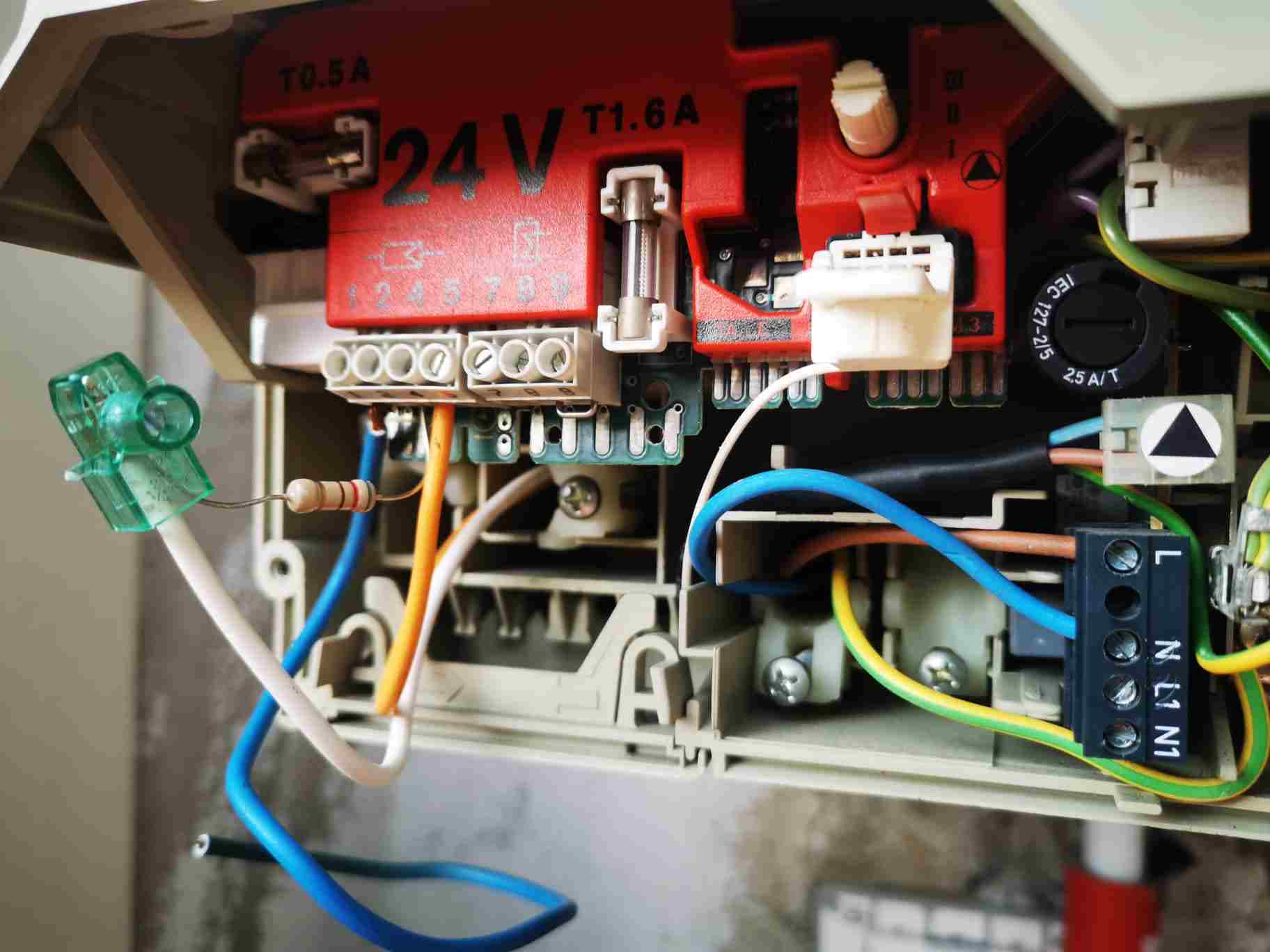

Caldaia Junkers ZWR24 3KE23 S0492 - Nuovo Cronotermostato
Fabrizio Torre
Salve a tutti, nel nuovo appartamento ho trovato una caldaia Junkers ZWR24.
L'appartemento non essendo dotato di un cronotermostato ho dovuto acquistarne uno nuovo: il cronotermostato bTicino Smarther 2 Netatmo.
Purtroppo non riesco a capire come collegare la caldaia al nuovo termostato.
La caldaia, da manuale, necessita di tre collegamenti metre il nuovo termostato porta solo 2 ingressi/uscite.
Allego un'immagine per maggiore chiarezza.
In giro ho letto di soluzioni con relè e resistenze ma senza fornire uno schema per il montaggio.
Grazie in anticipo per l'aiuto che saprete fornirmi.
WhatsApp Image 2026-03-01 at 13.08.08.jpeg
DavideDaSerra
Non vorrei dire, ma 8 e 9 hanno un ponticello, rimuovi quel ponticello:
Spegni la caldaia,
togli il ponticello,
riaccendi e vedi se funziona l'acqua sanitaria, se l'acqua calda funziona senza il ponticello allora quel ponticello è il collegamento per il termostato tradizionale on/off (8->  (COM) termostato  (NA) -> 9)
Se così non dovesse funzionare devi realizare il circuitino col relè e la resistenza per sfruttare il modulatore junkers
Modificato: da DavideDaSerra
Stefano Dalmo
Il morsetto 8/ e 9 servono per un eventuale bollitore .
i contatti per il termoregolatore  sono 1-2-4
 ed eventualmente pure 5
 Ma solo Junkers originale
magari ci sono alternative ma non le conosco
Stefano Dalmo
ho trovato questo in rete  , ma non so se può andar bene
Maxell70
attualmente l'unico cronotermostato compatibile e l' FR 120, ma lo puoi acquistare solo attraverso i centri di assistenza autorizzati come ricambio.
in alternativa puoi collegare il contatto inverso del tuo  termostato on/off al  2 e 4 della caldaia inserendo in serie una resistenza da 820ohm 1/2 watt.
nel senso che a contatto aperto  parte il riscaldamento , mentre inserendo la resistenza in serie tra questi due si spenga
Ciao, ho trovato la discussione a cui ti riferisci
1 ora fa, Fabrizio Torre ha scritto:
In giro ho letto di soluzioni con relè e resistenze ma senza fornire uno schema per il montaggio.
Ho trovato numerose discussioni dove @Maxell70 ne parla, ma purtroppo non entra nel forum dal 2020.
Riunendo le varie discussioni credo che il circuito sia questo:
Il termostato deve essere connesso in NC, quando è chiuso la caldaia è spenta, si avvia a contatto aperto.
In una discussione Maxell ha scritto che è meglio tenere in percorsi diversi l'alimentazione 230v del termostato dal segnale (e sarebbe sempre meglio).
Fabrizio Torre
Grazie mille per le risposte!
Domani provvedo a comprare la resistenza che monterò nel vano caldaia in quanto c'è più spazio. La scatoletta dove tengo il termostato è un po' ingolfata di fili.
Ancora grazie mille!
Vi terrò aggiornati delle modifiche fatte!
  • 2 weeks later...
Fabrizio Torre
Buongiorno a Tutti!
Ora il termostato comada la caldaia regolarmente.
Grazie ancora per l'aiuto.
Allego una foto delle modifiche fatte: la resistenza entra in 2 e il filo arancione entra in 4 (purtroppo la prospettiva non aiuta).
WhatsApp Image 2026-03-09 at 09.31.05.jpeg
Modificato: da Fabrizio Torre
1 ora fa, Fabrizio Torre ha scritto:
Ora il termostato comada la caldaia regolarmente.
Perfetto, buona giornata, alla prossima.
