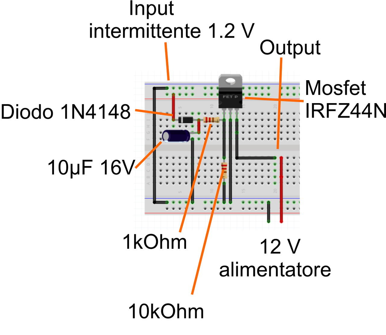

schiumogeno Inserito: 2 marzo Segnala Inserito: 2 marzo (modificato) Devo poter attivare un relè da 12 Volt quando da una scheda viene emesso un segnale intermittente di durata singolo impulso e frequenza che va dai 10 ai 50 hz in base agli hz che scelgo e che ha un voltaggio massimo intorno al 1.2 Volt. Mi potete dire come posso attivare il relè e disattivare con la minor latenza possibile.Devo poter attivare un relè da 12V quando da una scheda viene emesso un segnale intermittente di durata per ogni singolo impulso e frequenza che va dai 10 ai 50Hz. In base agli Hz che scelgo e che ha un voltaggio massimo intorno al 1.2V. Mi potete dire come posso attivare il relè e disattivare con la minor latenza possibile? Grazie. P.s Ho provato a creare un circuito con diodi, resistenze, un condensatore e un transistor. Ma non attiva nulla. Modificato: 2 marzo da schiumogeno
Livio Orsini Inserita: 3 marzo Segnala Inserita: 3 marzo Rivela il fronte di salita dell'impuslo e con questo comandi il relè. Per quanto tempo il releè deve rimanere attivo?
schiumogeno Inserita: 3 marzo Autore Segnala Inserita: 3 marzo (modificato) Il relè deve rimanere acceso per tutto il tempo che l'impulso intermittente è attivo e chiudersi appena smette. Non ha un tempo definito. Quindi non credo si possa fare quello che mi hai detto. Modificato: 3 marzo da schiumogeno
Livio Orsini Inserita: 3 marzo Segnala Inserita: 3 marzo 1 ora fa, schiumogeno ha scritto: Quindi non credo si possa fare quello che mi hai detto. Si può fare benissimo. Devi solo usare un dispositvo come il vecchio, ma sempre valido, LM311 per tradurre un comando di circa 1,2V a 12V. Il problema semmai è il relè elettromecca nico che non sarà in grado seguire l'impulso di comando. Ogni relè ha un suo tempo tipico di attivazione ed un altro di rilascio. La somma dei 2 è dell'ordine di circa 20ms. Che relè pensi diu usare?
NovellinoXX Inserita: 3 marzo Segnala Inserita: 3 marzo (modificato) 10 ore fa, schiumogeno ha scritto: Mi potete dire come posso attivare il relè e disattivare con la minor latenza possibile? I relè più veloci sono i RED, se la memoria non mi tradisce, intorno ai 2ms, e riescono a commutare corrente solitamente intorno ai 0.5A max. Se il requisito principale è la separazione galvanica si può pensare ad un foto-accoppiatore. Dovresti spiegare più esaurientemente cosa vuoi fare. Modificato: 3 marzo da NovellinoXX
schiumogeno Inserita: 3 marzo Autore Segnala Inserita: 3 marzo 18 minuti fa, Livio Orsini ha scritto: Si può fare benissimo. Devi solo usare un dispositvo come il vecchio, ma sempre valido, LM311 per tradurre un comando di circa 1,2V a 12V. Il problema semmai è il relè elettromecca nico che non sarà in grado seguire l'impulso di comando. Ogni relè ha un suo tempo tipico di attivazione ed un altro di rilascio. La somma dei 2 è dell'ordine di circa 20ms. Che relè pensi diu usare? Uso un HF115F come relè. I' LM311 mi trasforma il segnale intermittente in continuo? E servono dei diodi per proteggere la scheda da dei ritorni di corrente?
schiumogeno Inserita: 3 marzo Autore Segnala Inserita: 3 marzo Non mi serve una rapidità così elevata per il relè, un normale relè credo che possa andare bene come velocità. Devo poter attivare dei solenoidi che vanno a 12volt quando da una scheda esce il segnale intermittente. E quando il segnale intermittente smette devono disattivarsi.
Livio Orsini Inserita: 3 marzo Segnala Inserita: 3 marzo 35 minuti fa, schiumogeno ha scritto: I' LM311 mi trasforma il segnale intermittente in continuo? E servono dei diodi per proteggere la scheda da dei ritorni di corrente? Forse non ho capito bene quello che vuoi fare. Vediamo se ora ho compreso. Tu hau un segnale impulsivo di frequenza compresa tra 10Hz e 50Hz, con ampiezza massima di 1,2V. Vorrresti che un relè, alimentato a 12V, si attivi sul frontr del primo impulso e si disattivi dopo il fronte di discesa dell'ultimo impulso, con il minimo di ritardo possibile. La mia interpretazione è corretta? Non credo esista una scheda pronta da usare per realizzare il tuo dispositivo, ma devi assiemare tu un modulo che effettui questa operazione. Si devono prima integrare gli impulsi e successivamente elevare il livello da circa 1,2V a 12V. In prima approssimazione è necessario un amplificatore integratore. Gli impulsi sono pressapoco onde quadre, ovvero 50% circa alto e 50% basso, oppure sono impulsi di durata non conosciuta?
Adelino Rossi Inserita: 3 marzo Segnala Inserita: 3 marzo Dovresti vedere una qualche configurazione con l' NE555 il primo fronte di salita chiude e poi rimane chiuso finche non terminano gli impulsi oppure non si diradano oltre un certo tempo. E' una tecnica utilizzata per rilevare la rotazione continua di ruote dentate tramite un sensore di prossimità. Quote da una scheda viene emesso un segnale intermittente di durata singolo impulso e frequenza che va dai 10 ai 50 hz non hai un singolo impulso ma un treno di impulsi di ampiezza costante ma di frequenza variabile.
schiumogeno Inserita: 5 marzo Autore Segnala Inserita: 5 marzo Sono riuscito a risolvere. E funziona, ma devo solo risolvere il leggero ritardo nell'attivazione e soprattutto nella disattivazione. Per ridurre la larenza oltre a prendere un condensatore con meno Farad posso anche cambiare la resistenza dopo il condensatore? Ora ne ho una da 1k ohm
patatino59 Inserita: 5 marzo Segnala Inserita: 5 marzo 2 ore fa, schiumogeno ha scritto: Per ridurre la larenza oltre a prendere un condensatore con meno Farad posso anche cambiare la resistenza dopo il condensatore? Ora ne ho una da 1k ohm Magari se posti uno schizzo con la soluzione possiamo capire qualcosa in più ed indirizzarti meglio sulla modifica necessaria. Hai usato il 555, LM 311, o nessuno dei due ?
schiumogeno Inserita: 5 marzo Autore Segnala Inserita: 5 marzo Lo schema si vede qui. Nello schema non fate caso al diodo ruotato di 90 gradi e i poli che vanno all'output invertiti. Il positivo lo farei passare dal mosfet. Ditemi come posso velocizzare il segnale di attivazione e disattivazione. Quel mosfet fino a che voltaggio posso abbassarmi per farlo attivare?
Livio Orsini Inserita: 5 marzo Segnala Inserita: 5 marzo Hai fatto un'integratore seguito da un amplificatore. In nquesto modo avrai sempre ritardo, spece nella disattivazione perchè il condensatore si scarica più lentamente, visto che l'impedenza di scarico è molto più alta. Se vuoi evitare la latenza devi fare come ti ho suggerito da subito: agire sui fronti. Metti un LM311 per amplificare gli impulsi a 12V, poi usi un NE555 in configurazione monostabile retriggerato. Un po' di latenza alla diseccitazione l'avrai sempre, perchè ilmcircuito deve stabilire che non arriveranno più impulsi, il che con la frequenza minima dichiarata corrisponde a 100ms. Mentre l'attivazione sarà praticamente istantanea.
schiumogeno Inserita: 5 marzo Autore Segnala Inserita: 5 marzo 1 ora fa, Livio Orsini ha scritto: Hai fatto un'integratore seguito da un amplificatore. In nquesto modo avrai sempre ritardo, spece nella disattivazione perchè il condensatore si scarica più lentamente, visto che l'impedenza di scarico è molto più alta. Se vuoi evitare la latenza devi fare come ti ho suggerito da subito: agire sui fronti. Metti un LM311 per amplificare gli impulsi a 12V, poi usi un NE555 in configurazione monostabile retriggerato. Un po' di latenza alla diseccitazione l'avrai sempre, perchè ilmcircuito deve stabilire che non arriveranno più impulsi, il che con la frequenza minima dichiarata corrisponde a 100ms. Mentre l'attivazione sarà praticamente istantanea. Grazie. Puoi farmi uno schema così vado sul sicuro
