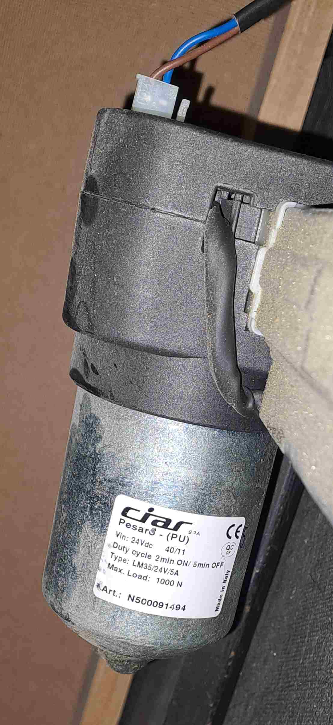

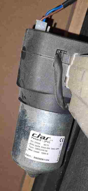

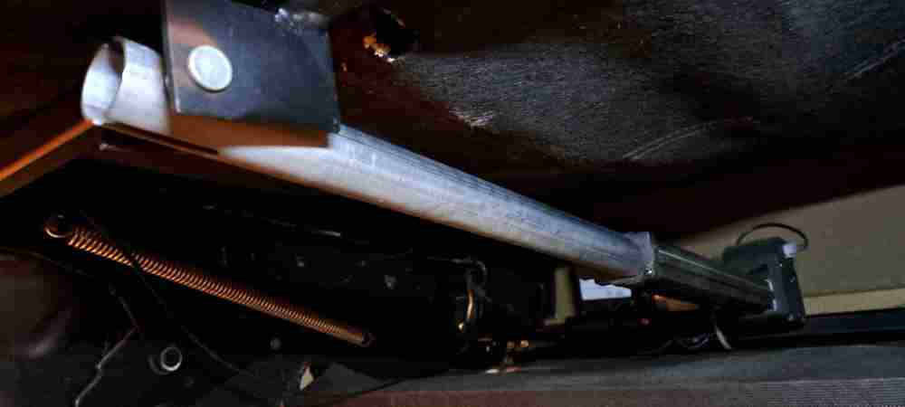

Giamar Inserito: 6 marzo Segnala Inserito: 6 marzo Salve a tutti ho un divano reclinabile elettrico a due posti. Il problema è che uno dei due attuatori si è bloccato. Per reclinare funziona e la seduta si stende correttamente ma se voglio chiuderla non va non parte proprio. Quando clicco il tastino si sente solo un " tentativo di partenza " dell'attuatore ma come se non riuscisse. Ho notato però che continuando a premere ripetutamente il tastino l'attuatore si ritrae per 1 millimetro alla volta. L'ho staccato dal divano e non è cambiato niente facendolo funzionare da solo senza "peso" si stende solo senza tornare indietro. L'altro funziona regolarmente ed ho anche scambiato il tastierino e non è cambiato niente. Cosa posso fare ??
Dumah Brazorf Inserita: 6 marzo Segnala Inserita: 6 marzo (modificato) Tanto è rotto quindi puoi smontare l'archibugio e fare altre foto. Il motore in se pare funzionare altrimenti non funzionerebbe neanche in un senso. Se usa dei relè per switchare l'alimentazione forse se ne è incollato uno. Prova a dare dei colpetti con il manico del cacciavite. Modificato: 6 marzo da Dumah Brazorf
Giamar Inserita: 7 marzo Autore Segnala Inserita: 7 marzo 16 ore fa, Dumah Brazorf ha scritto: Tanto è rotto quindi puoi smontare l'archibugio e fare altre foto. Il motore in se pare funzionare altrimenti non funzionerebbe neanche in un senso. Se usa dei relè per switchare l'alimentazione forse se ne è incollato uno. Prova a dare dei colpetti con il manico del cacciavite. Ho provato a dare parecchi colpetti ma niente. Mentre colpivo premevo di continuo il tastino e comunque si muoveva solo di 1 millimetro . Ho pensato magari di smobtarlo e provare ad aprirlo. Potrebbe essere complicato da fare?
Giamar Inserita: 9 marzo Autore Segnala Inserita: 9 marzo Il 07/03/2026 alle 08:15 , Giamar ha scritto: Ho provato a dare parecchi colpetti ma niente. Mentre colpivo premevo di continuo il tastino e comunque si muoveva solo di 1 millimetro . Ho pensato magari di smobtarlo e provare ad aprirlo. Potrebbe essere complicato da fare? Risolto!!!!! Continuando a dare parecchi colpetti con "calma" si è sbloccato e funziona!!! Grazie mille Dumah Brazorf Adesso ho un altro problema è apro una nuova discussione in " Altro su impianti elettrici civili"
