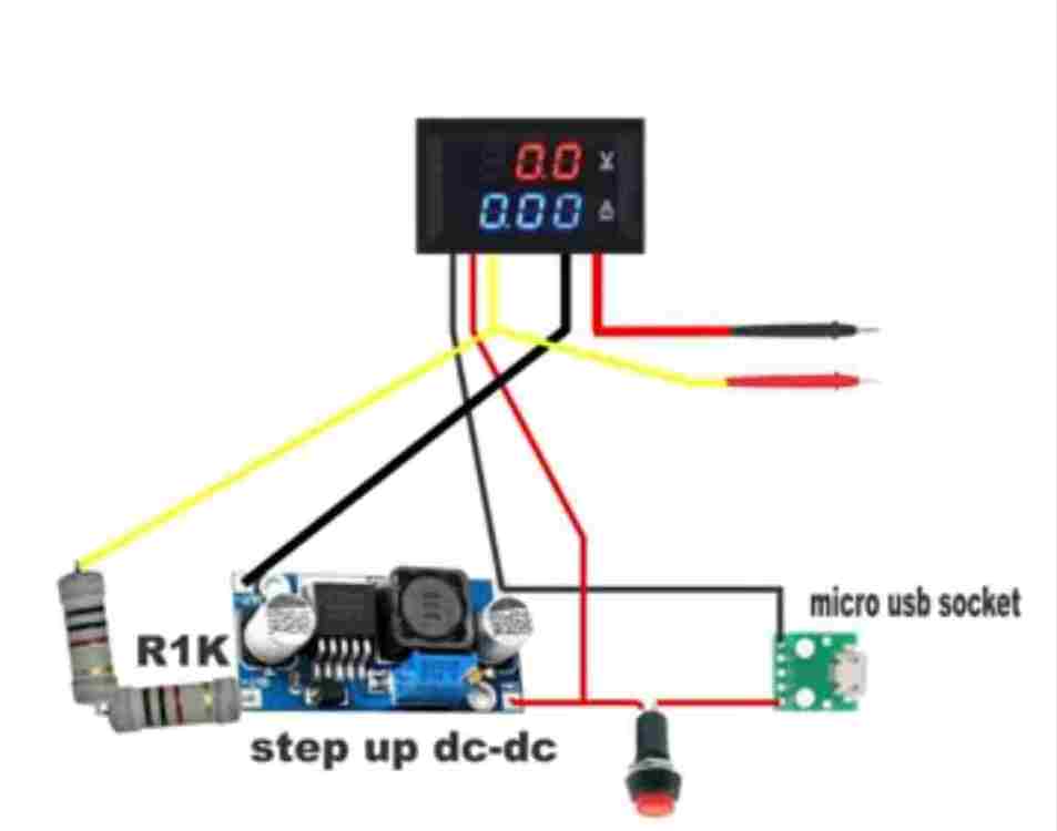

sebastiano58 Inserito: 6 marzo Segnala Inserito: 6 marzo Ciao raga, ogni tanto mi ripresento con la richiesta di un vostro prezioso consiglio/suggerimento. Oggi mi presento con un piccolo dilemma che non riesco a risolvere. Come da titolo mi sono costruito, (faccio presente che non sono né un tecnico elettronico né un’elettricità, ma semplicemente uno smanettone), con annesso un voltmetro - Amperometro digitale, di progetti ce ne sono una infinità ne ho scelto uno che mi è sembrato quello più alla mia portata. Nel progetto originale come alimentazione vi è una schedina per alimentatore da cellulare quindi una tensione di circa 5 volt, io ho fatto una variante con alimentazione una cella 18650 quindi al massimo 4,2 v è in uscita un modulo set-up regolandolo alla massima erogazione 38V. Ebbene il tutto sembra funzionare solo che gli ampere non vengono misurati, il display si illumina ma segna sempre 0.00, vi allego lo schema del progetto. E qui la domanda fatidica. Dove o cosa sbaglio? Un grazie in anticipo e una buona serata a tutti.
ALLUMY Inserita: 6 marzo Segnala Inserita: 6 marzo Se non colleghi un carico la corrente è giusto che sia zero.
sebastiano58 Inserita: 6 marzo Autore Segnala Inserita: 6 marzo Per carico cosa intendi la misurazione di un led o di una striscia led? Be normale che lo 000 che ho scritto si riferisce con il carico visto che ho misurato una serie di led di tutti i tipi.
ALLUMY Inserita: 6 marzo Segnala Inserita: 6 marzo (modificato) 1 ora fa, sebastiano58 ha scritto: Per carico cosa intendi la misurazione di un led o di una striscia led? No. Il carico è un qualsiasi oggetto elettrico/elettronico che consumi corrente, non è una misurazione. 1 ora fa, sebastiano58 ha scritto: Be normale che lo 000 che ho scritto si riferisce con il carico visto che ho misurato una serie di led di tutti i tipi. Intanto non avevi specificato che tipo di carico avevi provato a misurare. Quindi, andiamo con calma: tu vuoi misurare l'assorbimento di varie serie di LED di vario tipo, ok? Prendiamone una: quanti LED e di che tipo ci sono in quella serie? A che tensione la alimenti? Che misura di corrente ti aspetti di ottenere? E oltretutto, mentre ti segnava 000, i LED si accendevano lo stesso? Modificato: 6 marzo da ALLUMY
sebastiano58 Inserita: 6 marzo Autore Segnala Inserita: 6 marzo (modificato) Ok, chiedo scusa per la mia ignoranza, ma visto che il progetto monta un voltmetro/Amperometro digitale presumo che quando si testa un led o una striscia led oltre a restituire il valore di tensione l'amperometro mi dovrebbe dare il valore di corrente che assorbe. Detto questo io per prova ho testato sia una serie di led colorati da 5 mm e come tensione mi restituisce un valore che varia dai 2.8 ai 3.6V in base al colore ma di ampere nisba poi ho testato uno spezzone di striscia da 45 cm alimentata a 12v e che monta 240 led metro ora non ricordo il tipo di led e come volt mi restituisce 7,9V, poi ho testato una barretta di una vecchia lampada a led che ho smontato perché si era guastato l'alimentazione, e questa barretta monta 23 led bianchi messi in parallelo e solamente da un lato monta una resistenza di 3,6 ohm e questa mi restituisce un valore di 2,8 ohm ovviamente in tutte le prove i led si accendono. Illuminami cortesemente? Modificato: 6 marzo da sebastiano58
Marco Fornaciari Inserita: 6 marzo Segnala Inserita: 6 marzo Intanto se vuoi che quello stumento segni qualcosa di corretto devi alimentarlo con una tensione diversa da quella che intendi misurare e compresa tra 6 e 30V. quindi lo colleghi correttamente alla fonte e al carico che intendi misurare. Però senza avere il minimo assoluto delle conoscenze su: elettrotecnica, legge di Ohm e led, fai fatica a raggiungere i tuoi obiettivi.
Livio Orsini Inserita: 7 marzo Segnala Inserita: 7 marzo 5 ore fa, sebastiano58 ha scritto: monta una resistenza di 3,6 ohm e questa mi restituisce un valore di 2,8 ohm Misurata con quale strumento? Vediamo ora lo strumento che stai usando. Lo stai alimentando con una tensione molto superiore al massimo consentito che, se ricordo bene, dovrebbe essere <30V; se insisti rischi di danneggiarlo in modo irreversibile. Il fondo scala dell'amperometro, semprese ricordo bene, è 9,99A. Tu stai misurando correnti che, con 2000 ohm in serie, non superano gli 1,8mA. Correnti così ridotte questo strumento non le misura, questo spiega l'indicazione di 0.00A.
thinking Inserita: 7 marzo Segnala Inserita: 7 marzo Mi sembra che il tuo voltmetro/amperometro è questo della foto o molto simile. Noto 2 cose: la risoluzione è de 10 mA, eccessiva per piccole correnti. Nello schema ci sono 2 alimentazioni separate, tu invece colleghi tutto allo stesso alimentatore.
sebastiano58 Inserita: 7 marzo Autore Segnala Inserita: 7 marzo 5 ore fa, Livio Orsini ha scritto: 5 ore fa, Livio Orsini ha scritto: (monta una resistenza di 3,6 ohm e questa mi restituisce un valore di 2,8 ohm ) questo è un mio errore di scrittura volevo dire Volt e non ohm Misurata con quale strumento? Vediamo ora lo strumento che stai usando. Lo stai alimentando con una tensione molto superiore al massimo consentito che, se ricordo bene, dovrebbe essere <30V; se insisti rischi di danneggiarlo in modo irreversibile. Il fondo scala dell'amperometro, semprese ricordo bene, è 9,99A. Tu stai misurando correnti che, con 2000 ohm in serie, non superano gli 1,8mA. Correnti così ridotte questo strumento non le misura, questo spiega l'indicazione di 0.00A. al punto 1. perchè dici che lo sto alimentando con una tensione superiore del massimo consentito, non è cosi in quanto il voltmetro/amperometro è alimentato dalla batteria 18650 come ho specificato nel primo post, e quindi al massimo 4,2V al punto 2. dici che con correnti cosi piccole l'amperometro non le segna, per cui non c'è soluzione?
ALLUMY Inserita: 7 marzo Segnala Inserita: 7 marzo Purtroppo il fondo scala dell' amperometro è troppo alto per l'uso che ne vuoi fare. Anche l'alimentazione è al limite, appena la batteria scende potrebbe sbagliare le misure. Ti conviene usarlo per carichi più pesanti oppure su un alimentatore da banco. Per misurare correnti dell' ordine dei mA ti basta un semplice multimetro, in genere arrivano tranquillamente a 200mA(DC) fondo scala.
Livio Orsini Inserita: 7 marzo Segnala Inserita: 7 marzo 2 ore fa, sebastiano58 ha scritto: come ho specificato nel primo post, e quindi al massimo 4,2V Scusa io ho guardato solo lo schema che hai pubblicato. Con l'alimentazione da batteria la tensione è sotto il limite inferiore, quindi le misure ne risentono in precisione. 2 ore fa, sebastiano58 ha scritto: cosi piccole l'amperometro non le segna, per cui non c'è soluzione? Purtroppo no. Devi cambiare strumento o modificare il resistore di shunt dello strumento.
sebastiano58 Inserita: 7 marzo Autore Segnala Inserita: 7 marzo 35 minuti fa, Livio Orsini ha scritto: Purtroppo no. Devi cambiare strumento o modificare il resistore di shunt dello strumento. Ok capito, cortesemente mi potresti indicare che tipo di strumento potrei istallare sempre di quel genere + o - ma che non costi una cifra. Oppure dimmi che parametri cercare.
Livio Orsini Inserita: 7 marzo Segnala Inserita: 7 marzo 12 minuti fa, sebastiano58 ha scritto: Oppure dimmi che parametri cercare. Non ci sono parametri. Per misurare la corrente misurano la tensione ai capi di un resistore posto in serie al negativo. Quel resistore di piccolo valore è detto "shunt". Per ridurre di 1/10 la portata (999mA), bisogna montare uno shunt di valore 10 volte quello attuale. Purtroppo è realizzato tutto in modo molto compatto ed è difficile individuare il componenete e, soprattutto, sostituirlo. Tieni presente anche che la tensione minima di alimentazione è di 4,5V, quyindi tu lo sottoalimenti con il rischio reale di fare misure molto poco precise, già la precisione dello strumento non è eccezionale. Io ne ho montato uno come visualizzatore su di un caricabatterie e in questo caso svolge egregiamente il servizio.
sebastiano58 Inserita: 7 marzo Autore Segnala Inserita: 7 marzo Ok grazie a tutti per l'interessamento.
sebastiano58 Inserita: 7 marzo Autore Segnala Inserita: 7 marzo Raga vi chiedo ancora una cortesia se per voi questa variante che vi presento possa risolvere il problema dell'alimentazione del modulo Volt./Amp credo di non aver commesso errori e uno schema simile al primo ma con la variante che ho inserito un ulteriore regolatore per portare la tensione sopra i 4,2 della batteria.
ALLUMY Inserita: 8 marzo Segnala Inserita: 8 marzo Teoricamente può funzionare. Ma il volt amperometro è sempre lo stesso?
Livio Orsini Inserita: 8 marzo Segnala Inserita: 8 marzo 11 ore fa, sebastiano58 ha scritto: Raga vi chiedo ancora una cortesia se per voi questa variante che vi presento possa risolvere il problema dell'alimentazione del modulo Volt./Amp credo di non aver commesso errori e uno schema simile al primo ma con la variante che ho inserito un ulteriore regolatore per portare la tensione sopra i 4,2 della batteria. Vedo un resistore da 3,3kohm in serie all'alimentazione del LED, quindi corrente che diminuisce ulteriormente. Se l'amperometro è senpre lo stesso, misurerai sempre una corrente nulla o quasi. Oltre a sostituire l'amperometro o a modificarne lo shunt. ti suggerirei di modificare il resistore da 3.3k con un resistore fisso in serie ad uno variabile, così puoi verificare meglio il LED variandone la corrente assorbita.
sebastiano58 Inserita: 8 marzo Autore Segnala Inserita: 8 marzo 5 ore fa, Livio Orsini ha scritto: Vedo un resistore da 3,3kohm in serie all'alimentazione del LED, quindi corrente che diminuisce ulteriormente. Se l'amperometro è senpre lo stesso, misurerai sempre una corrente nulla o quasi. Oltre a sostituire l'amperometro o a modificarne lo shunt. ti suggerirei di modificare il resistore da 3.3k con un resistore fisso in serie ad uno variabile, così puoi verificare meglio il LED variandone la corrente assorbita. Ti ringrazio per l'info, no non cambierò l'amperometro per l'uso che ne devo fare va benissimo non ci devo lavorare ma solo un passatempo. Invece per quanto riquarda il potenziometro variabile di che grandezza suggerisci e che tipo, io a casa ne ho un po da diverse misure ma sono quelli che fanno i 3/4 di giro. Suggeriscimi qualche modello. Grazie ancora e una buona serata.
Livio Orsini Inserita: 9 marzo Segnala Inserita: 9 marzo 12 ore fa, sebastiano58 ha scritto: io a casa ne ho un po da diverse misure ma sono quelli che fanno i 3/4 di giro. Suggeriscimi qualche modello. Non serve una regolazione di precisione, quindi vanbene anche quelli a 270°; fai metà e metà circa, ad esempio 1500 ohm fissi ed altri 1500 variabili.
sebastiano58 Inserita: 11 marzo Autore Segnala Inserita: 11 marzo (modificato) Il 08/03/2026 alle 11:18 , Livio Orsini ha scritto: Raga riprendo la discussione per capire dove o cosa ho sbagliato. Alla fine vi allego l'ultimo schema che ho creato con alcune varianti rispetto a quello già postato. Il tutto lo avevo creato su una tavolozza per prova e per avere più comodità nelle saldature tutto funzionava anche con la variante suggeritami da Livio quella di mettere un potenziometro variabile invece di una resistenza fissa. Ho messo un potenziometro da 1 Kohm e alle prove funzionava tutto solo che alla massima potenza del potenziometro l'amperometro non mi segnalava nulla ma man mano che scendevo leggevo anche i milliampere fino a zero, però in questa condizione davo solamente un colpetto per paura di bruciare i led. Ebbene mi decido di trasferire il tutto in una scatola rifaccio tutto come da disegno ma aggiungo una piccola resistenza di 10 ohm prima del potenziometro così da non restare totalmente a zero assorbimento. Chiudo il tutto e provo l'accensione tutto ok il display del vol/amp si illumina cosi come anche il voltmetro per il controllo della carica della batteria, inizio a fare delle prove al massimo assorbimento del potenziometro e non mi segnala nulla come amperometro man mano che scendo non segnala nulla alla metà lo stesso nulla mentre prima già mi dava qualche valore amperometrico, scendo a fondo scala e qui come se andasse in corto i display si spengono ritorno indietro e si riaccendono. Non capisco e cerco di vedere se ho sbagliato qualche collegamento ma tutto ok sento però odore di bruciato il classico odore di quando si brucia qualche componente, ma di fatto lo schema e come prima. Quindi cosa ho sbagliato? Attualmente con l'amperometro fino a metà mi legge i volt ma non gli ampere, quindi deduco che i componenti interni non sono bruciati. Ma allora perché mi succede questo? Scusate la lungaggine ma vi volevo spiegare bene tutto. Un grazie per le eventuali risposte o consigli e vi allego lo schema ultimo. Modificato: 11 marzo da sebastiano58
NovellinoXX Inserita: 12 marzo Segnala Inserita: 12 marzo (modificato) Controlla il potenziometro. Probabilmente si è bruciata la pista in grafite verso l'estremo finale quando ruoti la manopola tutta al max corrispondente alla minore resistenza. Da questo tipo di potenziometri puoi prelevare solo qualche mA, certamente non 10/20 mA minimo per far accendere un led. Comunque, secondo me, è errata tutta la modalità di misura. I led vanno pilotati in corrente e quel tipo di circuito porta a bruciare i led se non stai molto attento a quello che fai. Ti consiglio di seguire questo video per capire come impostare un tester (serio) per led. Modificato: 12 marzo da NovellinoXX
sebastiano58 Inserita: 13 marzo Autore Segnala Inserita: 13 marzo Il 08/03/2026 alle 11:18 , Livio Orsini ha scritto: Raga vi voglio aggiornare di ciò che ho fatto. Innanzi tutto ho ancora fatto delle varianti rispetto all'ultimo disegno che vi ho postato, perché Novellino asseriva che in quel modo era sbagliato, mi sono rivisto alcuni video è ho concluso con l'inversione dei due puntali in questo modo: il cavo rosso grande va direttamente al puntale nero, il cavo nero grande va direttamente al negativo del modulo Step-UP con l'uscita di 30/35V al terminale rosso va il cavo giallo piccolo e l'uscita del potenziometro che non è più da 1K ma da 5K e per prova l'ho posizionato tutto a sx (credo zero assorbimento), e in uscita positiva del modulo Step Up ho messo una resistenza di sicurezza da 470 ohm. Queste varianti li ho fatte perché con lo schema di prima ho bruciato due potenziometri e alla fine non mi segnalava più niente. Non ho capito quale potesse essere il problema ma per eliminare ogni inconveniente ho rifatto tutto da capo. Adesso sono con la configurazione che vi ho elencato e con il potenziometro a sx che di fatto resta solo la resistenza di 470 ohm mi restituisce anche qualche dato di AMPERE ma se alzo il potenziometro l'amperometro si azzera, però non va completamente in corto.
sebastiano58 Inserita: 13 marzo Autore Segnala Inserita: 13 marzo 3 ore fa, ALLUMY ha scritto: (togli il quote o usa l'editor trasparente) Scusa ma non ho capito come fare. Mi spieghi meglio? Grazie.
Livio Orsini Inserita: 14 marzo Segnala Inserita: 14 marzo Prima di scrivere una risposta nella finestra dell'editor premi "Ctrl+z", così cancella quello che c'è nella memoria della finestra.
