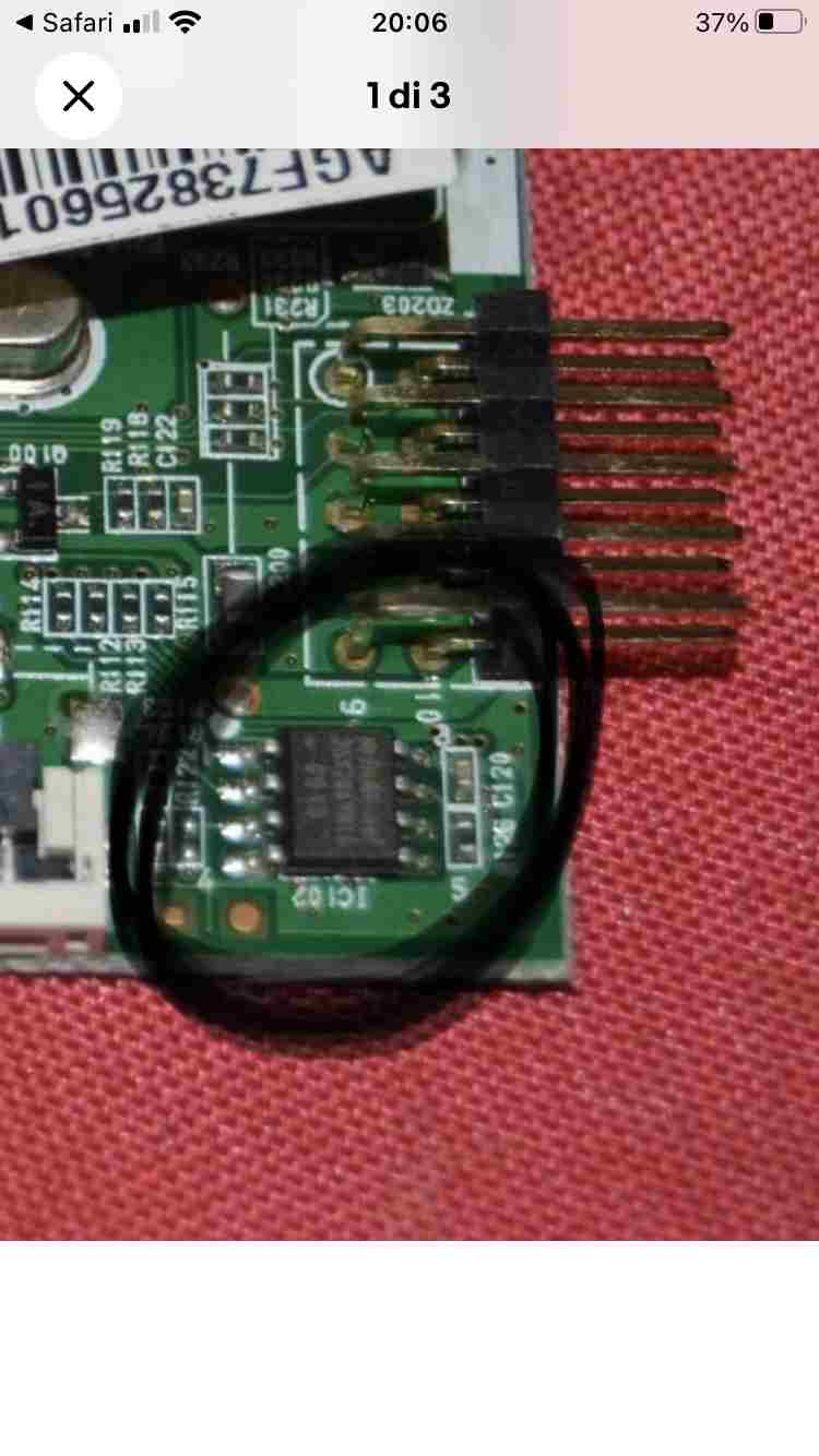

xxkart77 Inserito: 6 marzo Segnala Inserito: 6 marzo se mi potete aiutare cerco la sigla o lo scheda del monitor lg flatron w1930s .....in allegato foto componente
xxkart77 Inserita: 6 marzo Autore Segnala Inserita: 6 marzo sigla integrato oppure lo scheda flatron lg w1930s
Nik-nak Inserita: 6 marzo Segnala Inserita: 6 marzo Fai una foto chiara, e ben a fuoco del componente. Usa la funzione macro del telefono, altrimenti non ti si può aiutare.
Riccardo Ottaviucci Inserita: 7 marzo Segnala Inserita: 7 marzo (modificato) potrebbe essere la memoria 24C08 Modificato: 7 marzo da Riccardo Ottaviucci
xxkart77 Inserita: 7 marzo Autore Segnala Inserita: 7 marzo 23 ore fa, xxkart77 ha scritto: sigla integrato oppure lo schema flatron lg w1930s 22 ore fa, Nik-nak ha scritto: Fai una foto chiara, e ben a fuoco del componente. Usa la funzione macro del telefono, altrimenti non ti si può aiutare. 9 ore fa, Riccardo Ottaviucci ha scritto: potrebbe essere la memoria 24C08 22 ore fa, Nik-nak ha scritto: Fai una foto chiara, e ben a fuoco del componente. Usa la funzione macro del telefono, altrimenti non ti si può aiutare. nel mio e' bruciato non si legge quello l'ho preso da una foto su internet ho provato leggere ma nulla
xxkart77 Inserita: 7 marzo Autore Segnala Inserita: 7 marzo 9 ore fa, Riccardo Ottaviucci ha scritto: potrebbe essere la memoria 24C08 24lc088 lego nello schema? io dalla mia foto allegata leggo un 25 ...
xxkart77 Inserita: 7 marzo Autore Segnala Inserita: 7 marzo 10 ore fa, Riccardo Ottaviucci ha scritto: potrebbe essere la memoria 24C08 questa memoria va programmata o si cambia e basta?
Riccardo Ottaviucci Inserita: 7 marzo Segnala Inserita: 7 marzo se fosse una flash va sempre programmata anche se difficilmente si brucia
xxkart77 Inserita: 7 marzo Autore Segnala Inserita: 7 marzo 20 minuti fa, Riccardo Ottaviucci ha scritto: se fosse una flash va sempre programmata anche se difficilmente si brucia come faccio a trovare lo schema e sigla esatta?? e' 25cl ..poi non so cosa ,,,
Nik-nak Inserita: 7 marzo Segnala Inserita: 7 marzo 1 ora fa, xxkart77 ha scritto: ..nel mio e' bruciato.. Se è una flash, ed è "bruciata" in senso letterale, ho paura che ci siano danni seri anche al microcontrollore. A questo FORUM russo, previa registrazione, è possibile scaricare il firmware della memoria flash, a loro dire. Firmware che deve essere poi programmato sulla memoria.
