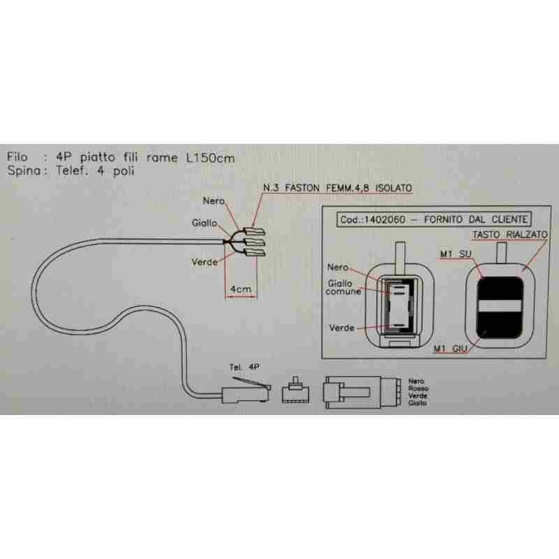

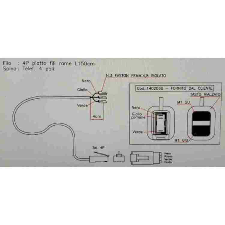

Giamar Inserito: 9 marzo Segnala Inserito: 9 marzo Salve a tutti Si è rotta la pulsantiera per il divano reclinabile elettrico. L'ho già riparata altre volte ma credo che sia arrivato il momento di cambiarla. Online trovo la pulsantiera ma lo spinotto è diverso. Volevo chiedervi se provo a cambiare solo i pulsanti? Tipo con quello per le tapparelle elettriche potrebbe andare bene? In allegato la mia pulsantiera Non ne capisco molto....
simuffa Inserita: 9 marzo Segnala Inserita: 9 marzo (modificato) Ciao, guardando le altre foto del pulsante che vuoi acquistare che ho trovato su questo sito: https://www.subitomotions.com/comandi-pulsantiere-telecomandi-pannelli-di-controllo-touch-sensor-/476-interruttore-basculante-per-divani-natuzzi-con-di-cavo-di-collegamento-all-alimentatore-su15m1.html Si vede che il collegamento è uguale a quello che già hai: Quello vecchio che problema ha? Visto il costo del nuovo conviene tentare di ripararlo ancora 😅 Puoi usare anche quello delle tapparelle o similari, ne trovi tantissimi su internet anche neri, l'importante è che siano pulsanti interbloccati. Modificato: 9 marzo da simuffa
Giamar Inserita: 10 marzo Autore Segnala Inserita: 10 marzo 19 ore fa, simuffa ha scritto: Ciao, guardando le altre foto del pulsante che vuoi acquistare che ho trovato su questo sito: https://www.subitomotions.com/comandi-pulsantiere-telecomandi-pannelli-di-controllo-touch-sensor-/476-interruttore-basculante-per-divani-natuzzi-con-di-cavo-di-collegamento-all-alimentatore-su15m1.html Si vede che il collegamento è uguale a quello che già hai: Quello vecchio che problema ha? Visto il costo del nuovo conviene tentare di ripararlo ancora 😅 Puoi usare anche quello delle tapparelle o similari, ne trovi tantissimi su internet anche neri, l'importante è che siano pulsanti interbloccati. Ciao infatti il prezzo è assurdo veramente. Di sicuro riproverò a ripararlo ma sarà difficile questa volta. Quindi devono essere interbloccati perfetto. Grazie mille!!!!
Giamar Inserita: 10 marzo Autore Segnala Inserita: 10 marzo 2 ore fa, Giamar ha scritto: Ciao infatti il prezzo è assurdo veramente. Di sicuro riproverò a ripararlo ma sarà difficile questa volta. Quindi devono essere interbloccati perfetto. Grazie mille!!!! Siccome l'interruttore per tapparelle è grande e non entra nello spazio del divano potrei usare anche una pulsantiera alzavetri per auto?
Nik-nak Inserita: 10 marzo Segnala Inserita: 10 marzo (modificato) Valuta di adattare un pulsante tipo questo: AMAZON oppure, come dicevi tu, un pulsante da auto: AUTO Modificato: 10 marzo da Nik-nak
Giamar Inserita: 11 marzo Autore Segnala Inserita: 11 marzo 21 ore fa, Nik-nak ha scritto: Valuta di adattare un pulsante tipo questo: AMAZON oppure, come dicevi tu, un pulsante da auto: AUTO Grazie mille!!!!
