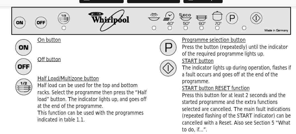

giangigi Inserito: 9 marzo Segnala Inserito: 9 marzo Buonasera, impostato un programma (60 gradi) la lavastoviglie dopo qualche minuto inizia a suonare, aperta la prima volta, lampeggia il led dei programmi e rimane fisso sul programma risciacquo senza poterlo cambiare e senza la possibilità di resettare. controllato le pompe e la resistenza sono ok secondo tentativo il giorno seguente si è messa a suonare ed è rimasta bloccata sul programma in uso ringrazio anticipatamente a chi può darmi una soluzione
Stefano Dalmo Inserita: 9 marzo Segnala Inserita: 9 marzo Se non ci dici o ci fai vedere in quei pochi minuti cosa fa la lavastoviglie , è molto difficile captare cosa succede che non funziona . Quanti bip fa ad ogni intervallo ?
giangigi Inserita: 14 marzo Autore Segnala Inserita: 14 marzo Quando accendo la lavastoviglie, vedo accese fisse la spie del programma 40° e quella del tasto di start, non mi da la possibilità di cambiare programma. Chiudo lo sportello inizia a bippare di continuo e dopo un attimo parte la pompa per 5 sec. riaprendo lo sportello smette di suonare e la spia del tasto programma lampeggia per 6 volte. Ho provato a togliere l'alimentazione per resettare ma non cambia nulla. Spero che sia sufficiente per una prima analisi. grazie
giangigi Inserita: 14 marzo Autore Segnala Inserita: 14 marzo scusa dimenticavo prima che parta una pompa, per pochi secondi, si sente un leggero ronzio.
Stefano Dalmo Inserita: 14 marzo Segnala Inserita: 14 marzo appena accendi ti da la possibilità di impostare un programma a piacere ? Se non lo consente , prova a tenere premuto il tasto avvio per 5 secondi e vedi se inizia a scaricare . Ovviamente chiudendo la porta , e dopo lo scarico lo permette .
giangigi Inserita: 15 marzo Autore Segnala Inserita: 15 marzo Salve Ho provato a tenere premuto e chiedere ma sa comporta sempre allo stesso modo
Stefano Dalmo Inserita: 15 marzo Segnala Inserita: 15 marzo Se la zona comandi è questa , segui come effettuare il reset
giangigi Inserita: 15 marzo Autore Segnala Inserita: 15 marzo Salve Grazie per l' informazione Proverò di nuovo a resettare, vediamo se riparte
