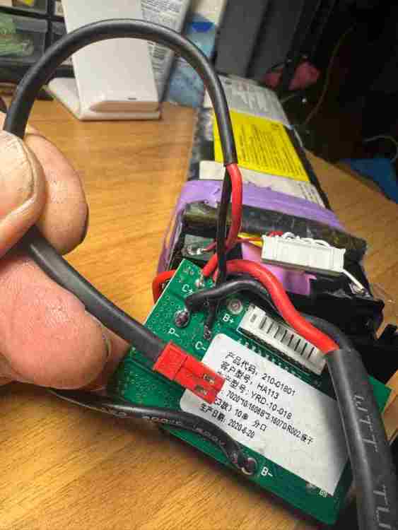

marchinovis Inserito: 12 marzo Segnala Inserito: 12 marzo Buongiorno, come da titolo vorrei sapere quali verifiche basilari e semplici posso effettuare per capire se la batteria è da sostituire oppure no. Attaccando il monopattino al suo caricabatterie all’ingresso della scheda leggo 42v. ma il led del caricabatterie rimane verde e la batteria resta ferma a 37v. Consigli su come procedere? Allego qualche foto della batteria , dove non si vedono elementi gonfi , e della scheda del bms dove neanche questa a prima vista presenta anomalie o bruciature.
Dumah Brazorf Inserita: 12 marzo Segnala Inserita: 12 marzo (modificato) Le celle sono tutte bilanciate, cioè visto che dici di avere 37V ogni gruppo in serie misura 3.7V? Puoi misurarlo dal connettore dove arrivano tutti i filetti dal pacco batteria. Se c'è un certo scarto tra celle il bms non apre. Modificato: 12 marzo da Dumah Brazorf
marchinovis Inserita: 12 marzo Autore Segnala Inserita: 12 marzo (modificato) Grazie Dumah per la risposta ; misurando sul connettore effettivamente i valori sono tutti diversi , sul 2 il valore più basso e poi iniziano a salire progressivamente fino ad arrivare all’ultimo Pin con il valore più alto di circa 37 🤔 Modificato: 12 marzo da marchinovis
Dumah Brazorf Inserita: 12 marzo Segnala Inserita: 12 marzo (modificato) Devi misurare 2 pin adiacenti. B- con B1, poi B1 con B2, B2 con B3... occhio a non toccare altro... Modificato: 12 marzo da Dumah Brazorf
marchinovis Inserita: 12 marzo Autore Segnala Inserita: 12 marzo ora ho capito 👌 ho eseguito la misurazione come da te suggerito , il risultato è il seguente: una cella 3,5 - una 3,7 - una 3,8 - le rimanenti 3,6 cosa ne pensi?
marchinovis Inserita: 13 marzo Autore Segnala Inserita: 13 marzo In alcuni forum ho letto che non devono superare lo 0,2 di differenza , in altri fino a 0,4 e’ accettabile, da che parte sta’ la verità ? …ed ancora , se le celle sono buone cosa altro devo controllare? qualche anima buona mi suggerisce cosa fare? Grazie ragazzi.🙂
Dumah Brazorf Inserita: 13 marzo Segnala Inserita: 13 marzo (modificato) Il monopattino si accende con la batteria collegata? Non ho capito il cavo che arriva dal caricabatterie dove è collegato sulla scheda. Modificato: 13 marzo da Dumah Brazorf
marchinovis Inserita: 13 marzo Autore Segnala Inserita: 13 marzo (modificato) Sì , con la batteria collegata si accende , da errore 03 e la ruota non gira , se invece oltre alla batteria collego il caricabatterie la ruota gira tranquillamente. Abbiano fatto anche una prova mettendo un’altra batteria di un monopattino gemello (ho due gemelli e due monopattini 😜) e con l’altra batteria funziona normalmente; ho così escluso malfunzionamenti di centralina e display. Posto una foto del cavo proveniente dal caricabatterie… Modificato: 13 marzo da marchinovis
marchinovis Inserita: 13 marzo Autore Segnala Inserita: 13 marzo Ho fatto una nuova lettura delle celle sul connettore e il gap ora è di 0,2volts , da 3,5 a 3,7
Dumah Brazorf Inserita: 13 marzo Segnala Inserita: 13 marzo quindi hai anche 2 alimentatori ed entrambi fanno lo stesso. la batteria buona suppongo tu non voglia aprirla per misurare la differenza di tensione massima tra le celle. il caricatore è collegato al polo positivo diretto e viene controllato sul negativo tramite quel mosfet singolo di traverso in parte ai 3 grandi che invece controllano la scarica. il bms tiene aperto quel mosfet e impedisce la carica, forse per troppa differenza di tensione tra le celle. Il bms dovrebbe bilanciare le celle scaricando lentamente quelle più cariche. Da quanto tempo è in questo stato? hai lasciato il bms collegato al cavetto da 10fili in questo tempo?
marchinovis Inserita: 13 marzo Autore Segnala Inserita: 13 marzo in realtà il secondo caricabatterie al momento è introvabile , nascosto in qualche posto nel disordine adolescenziale dei gemelli 😜 Si , la batteria buona eviterei volentieri di aprirla 😉 Da come scrivi il mosfet resta aperto e di conseguenza la ricarica non avviene poiché la differenza tra le celle è troppo alta , pensavo non fosse così rilevante , ma sono ignorante in materia e lo prendo per buono ☺️ Il connettore e’ rimasto collegato per più di un’anno da quando il monopattino è stato fermato fino a questi giorni che per fare i vari tests lo abbiamo scollegato e ricollegato in continuazione , in questo momento il connettore a 10 pin e’ collegato al bms; lavorerà per pareggiare le celle? Boh , non sono in grado di darmi una risposta ma vedo che in questi giorni di prove il gap tra le celle si è dimezzato 🤔
Livio Orsini Inserita: 14 marzo Segnala Inserita: 14 marzo 7 ore fa, marchinovis ha scritto: Boh , non sono in grado di darmi una risposta ma vedo che in questi giorni di prove il gap tra le celle si è dimezzato 🤔 Perchè anche quelle che avevano ancora un poco di carica resisdua, si sono scaricate. Quasi certamente alcune celle sono giunte a fine vita. Credo che dovrai sostituire il pacco batterie.
marchinovis Inserita: 17 marzo Autore Segnala Inserita: 17 marzo Il 14/03/2026 alle 05:36 , Livio Orsini ha scritto: Perchè anche quelle che avevano ancora un poco di carica resisdua, si sono scaricate. Quasi certamente alcune celle sono giunte a fine vita. Credo che dovrai sostituire il pacco batterie. Ho ordinato su Ali una nuova batteria 😔
