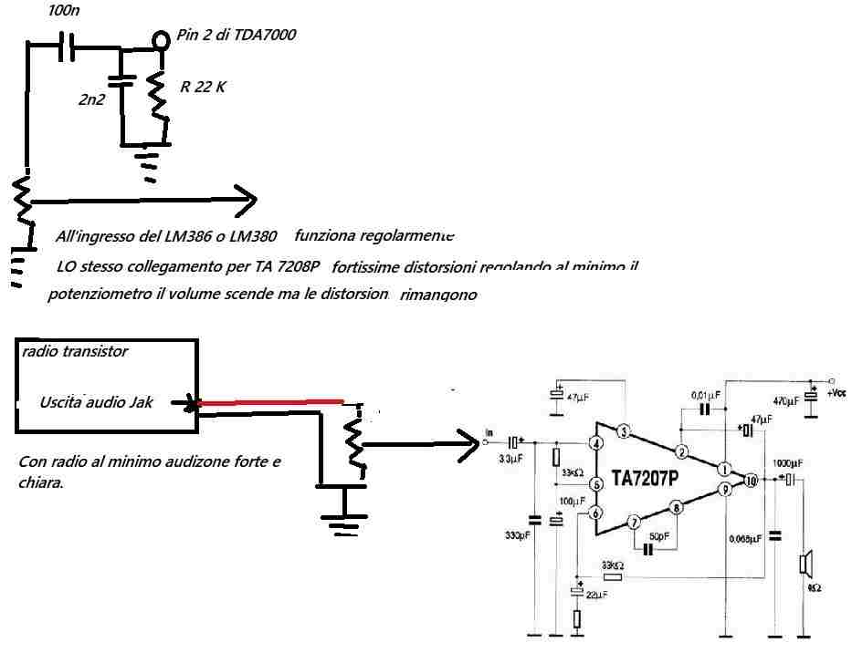

beonardo Inserito: 15 marzo Segnala Inserito: 15 marzo Ho ricuperato dallo scasso 2 integrati TA 7208P . Ho montato il primo con questo schema . Come collaudo ho inserito un segnale prelevato dall'uscita segnale di una radiolina a transistor tenedolo a volume ultrabasso. . Il seganle subisce un forte e chiara amplificazione. Il collegamento all'uscita del TDA 7000 diversamente mi da invece un segnale notevolmente distorto. Chiedo gentilmente uno schemino come adattatore da interporre fra i due apparati. Grazie
Livio Orsini Inserita: 15 marzo Segnala Inserita: 15 marzo 6 ore fa, beonardo ha scritto: Il collegamento all'uscita del TDA 7000 diversamente mi da invece un segnale notevolmente distorto. Da quello che descrivi sembrerebbe che l'uscita del TDA7000 si di livello troppo elevato e vada a saturare lo TA7208. In questa discussione hai messo il circuito del tuo ricevitore con TDA7000, immagino che tu voglia usare il TA7208 per amplificare quel ricvitore. Se è così ti basta prelevare il segnale dal centrale del potenziometro e sostituire lo LM380 con lo TA7208
beonardo Inserita: 15 marzo Autore Segnala Inserita: 15 marzo 2 ore fa, Livio Orsini ha scritto: In questa discussione hai messo il circuito del tuo ricevitore con TDA7000, immagino che tu voglia usare il TA7208 per amplificare quel ricvitore. Si è cosi, prelevo il segnale dal condensatore da .22n che è collegato al pin 2 del TDA7000 e lo collego all'ingresso del pin4 del TA7208 . prove con o senza in ingresso l'elettrolitico da 3,3mf mi ridanno in altoparlante un segnale molto distorto. Mentre se collego all'ingresso del TA 7208 un segnale audio prelevato dall'uscita jak di una radiolina e lo inserisco in ingresso del TA 7208 il segnale ne esce n altioparlante fortemente amplificato senza distorsione. Ho sempre usato LM386 o LM380 e il segnale ne usiva benissimo con questo TA 7208 rilevo questo problema di fortissima distorsione. Appunto come se dal TDA 7000 uscisse un segnale fortissimo , ma ho interposta anche un potenziometro e la distorsione meno forte, ma rimane. Buona giornata e grazie
Livio Orsini Inserita: 15 marzo Segnala Inserita: 15 marzo 2 ore fa, beonardo ha scritto: prelevo il segnale dal condensatore da .22n che è collegato al pin 2 del TDA7000 NO! Devi usare un potenziometro, come schematizzato nel primo schema (quello di NE) e prelevare il segnale dal centrale del potenziometro, altrimenti saturi e distorci.
ALLUMY Inserita: 15 marzo Segnala Inserita: 15 marzo Schema corretto. La resistenza Rf indicata con la freccia di che valore l'hai messa? 🤔
beonardo Inserita: 15 marzo Autore Segnala Inserita: 15 marzo 1 ora fa, ALLUMY ha scritto: La resistenza Rf indicata con la freccia di che valore l'hai messa? 🤔 7 ore fa, Livio Orsini ha scritto: Devi usare un potenziometro, come schematizzato nel primo schema (quello di NE) e prelevare il segnale dal centrale del potenziometro, altrimenti saturi e distorci. Rispondo a tutti e due con questa immagine. La resistenza RF che richiedi l'ho messa a spanne da 100 ohm Il mio cruccio è perchè se ionserisco un segnale audio prelevato dalla radiolina e inserito nel TDA7208P direttamente "come in figura" il suono esce corretto e lo posso alzare e abbassare . Mentre se lo prelevo " come da immagine " fortissime distorsioni e scariche . Grazie per l'interessamento.
ALLUMY Inserita: 15 marzo Segnala Inserita: 15 marzo (modificato) 58 minuti fa, beonardo ha scritto: La resistenza RF che richiedi l'ho messa a spanne da 100 ohm Prova ad aumentarla, fino a 330ohm, così riduci il guadagno ma anche il THD. 58 minuti fa, beonardo ha scritto: se lo prelevo " come da immagine " fortissime distorsioni e scariche Potrebbe essere un problema di loop di massa. Per troncarlo ti basta aggiungere una resistenza in serie e trovare empiricamente un valore che si adatti meglio. Poi ho notato dai datasheet dei due integrati amplificatori che hanno un'impedenza di ingresso diverse (50Kohm per il 386 e 30Kohm per il 7208), perciò mi vien da pensare di inserire una 22K tra il cursore del pot e l'ingresso del 7208, per far "vedere" all'altro integrato più o meno la stessa impedenza del 386. EDIT: il potenziometro di che valore è? E le alimentazioni sono ben filtrate? Sarei anche curioso di vedere i collegamenti 😉 Modificato: 15 marzo da ALLUMY
beonardo Inserita: 15 marzo Autore Segnala Inserita: 15 marzo (modificato) 3 ore fa, ALLUMY ha scritto: 9 ore fa, Livio Orsini ha scritto: R Modificato: 15 marzo da beonardo errato invio dello stesso messaggio
beonardo Inserita: 15 marzo Autore Segnala Inserita: 15 marzo 42 minuti fa, ALLUMY ha scritto: il potenziometro di che valore è? per collegamento a LM386 e LM380 faccio uso di un potenziometro da 22K come ho sempre fatto per altri circuiti analoghi Per collegamento al TA 7208 li ho provati con diversi valori da 10K a 100K. Ma perchè con il segnale prelevato dalla radiolina funziona il tutto bene e regolo l'intensità con regolarità ? Domani proverò ad apportar le modifiche da te consigliate. Grazie 9 ore fa, Livio Orsini ha scritto: prelevo il segnale dal condensatore da .22n che è collegato al pin 2 del TDA7000 Livio o omesso di menzionare il potenziometro, ma l'ho collegato come scritto sopra in risposta ad Allumy Grazie
Livio Orsini Inserita: 16 marzo Segnala Inserita: 16 marzo 8 ore fa, beonardo ha scritto: Livio o omesso di menzionare il potenziometro, ma l'ho collegato come scritto sopra in risposta ad Allumy Grazie Se metti il potenziometro a zero cosa senti? Se senti ancora rumori e scariche, il problema potrebbe essere legato alle alimentazioni e/o ad un giro di zero volt non corretto.
beonardo Inserita: 17 marzo Autore Segnala Inserita: 17 marzo 16 ore fa, Livio Orsini ha scritto: Se metti il potenziometro a zero cosa senti? Se senti ancora rumori e scariche, il problema potrebbe essere legato alle alimentazioni e/o ad un giro di zero volt non corretto. Potenziometro a zero non seno nulla . ad un giro di zero volt non corretto. Per favore mi spieghiil significato Grazie
Livio Orsini Inserita: 17 marzo Segnala Inserita: 17 marzo Gi zero volt dei due circuiti dovrebbero far capo ad un unico punto, a cui si connette anche lo zero volt dell'alimentazione. Se l'alimentazione è monopolare, si considera zero volt in negativo della batteria o dell'alimentatore.
beonardo Inserita: 18 marzo Autore Segnala Inserita: 18 marzo Il 15/03/2026 alle 23:03 , ALLUMY ha scritto: Prova ad aumentarla, fino a 330ohm, così riduci il guadagno ma anche il THD. Fatto cambia pochissimi voci scoppiettanti e scariche continue. Il potenziometro ne ho provati da 10, 20, 50K potenziometro verso zero diminuisce l'intensità del suono a zero non si ode nulla. Inserendo resitori in serie all'ingresso diminuisce l'intensità del suono ,ma le voci scoppiettanti rimangono. PS: mi spieghi per favore il significato di TDH ? Grazie
Livio Orsini Inserita: 19 marzo Segnala Inserita: 19 marzo 5 ore fa, beonardo ha scritto: mi spieghi per favore il significato di TDH ? È l'acronimo delle parole inglesi Total Distorsion Harmonic, ovvero della distorsione armonica totale. Però se senti le voci "scoppiettanti" non si tratta solo di distorsione armonica, ma di veri e propri disturbi quasi certamente dovuti ad autooscillazioni, che sono provocate da giri non corretti di zero volt e di alimentazioni.
NovellinoXX Inserita: 19 marzo Segnala Inserita: 19 marzo Ciao, a che tensione stai alimentando il TDA7000 ????.
beonardo Inserita: 20 marzo Autore Segnala Inserita: 20 marzo 17 ore fa, NovellinoXX ha scritto: Ciao, a che tensione stai alimentando il TDA7000 ????. HO costruito un alimentatore con 9V cc per il TA 7208P e 5V per il TDA 7000 ovviamente le masse fra loro sono collegate. PS : ma se collego all'ingresso del TA 7208 il segnale in uscita "tenedo il volume quasi a zero della Radiolina Transistor non vi sono scariche e l'audizione è pulita e ruotando il potenziometro il suono si amplifica. Se invece prelevo il segnale dall'uscita del TDA 7000 lo collego all'estremità destra del potenziometro da 20K e la sinistra a massa, mentre il centrale va all'ingresso del TA7208 fortissima distorsione suoni e scariche. Con resistenza come da te suggerito diminuisce fortemente l'intensità del suono, ma scariche e distorsini con minor intensità rimangono. Ho smontato tutto il circuito e l'ho rimontato e per esser sicuro della posizione dei collegamenti ho disegnato lo schema saldatura dopo saldatura. Risultato dell'audizione non è cambiato. Siccome ho pensato di essere un poco rimbambito ho montato il suo gemello " del quale ho parlato all'inizio post" che invece ha subito funzionato perfettamente. Che sia difettoso il CIP e per via del suo difetto prevede una premaplificazione ? Ciao grazie per la vostra pazienza.
Livio Orsini Inserita: 20 marzo Segnala Inserita: 20 marzo 4 ore fa, beonardo ha scritto: ma se collego all'ingresso del TA 7208 il segnale in uscita "tenedo il volume quasi a zero della Radiolina Transistor non vi sono scariche e l'audizione è pulita e ruotando il potenziometro il suono si amplifica. Scusa ma tra l'uscita del TDA7000 e l'ingresso del TA7208 c'è un condensatore per il disaccoppiamento?
NovellinoXX Inserita: 20 marzo Segnala Inserita: 20 marzo (modificato) 27 minuti fa, Livio Orsini ha scritto: Scusa ma tra l'uscita del TDA7000 e l'ingresso del TA7208 c'è un condensatore per il disaccoppiamento? Stavo facendo la stessa domanda 😀 Inoltre, quando è lungo il collegamento tra TDA7000 e TA7208 ????? Se più lungo di qualche centimetro devi usare un cavetto schermato. Modificato: 20 marzo da NovellinoXX
ALLUMY Inserita: 20 marzo Segnala Inserita: 20 marzo (modificato) 6 ore fa, beonardo ha scritto: HO costruito un alimentatore con 9V cc per il TA 7208P e 5V per il TDA 700 Possiamo vedere una foto e gli schemi? Modificato: 20 marzo da ALLUMY
beonardo Inserita: 20 marzo Autore Segnala Inserita: 20 marzo 6 ore fa, Livio Orsini ha scritto: Scusa ma tra l'uscita del TDA7000 e l'ingresso del TA7208 c'è un condensatore per il disaccoppiamento? Si 3.3mf come da schema eho provato anche con diversi valori e poi con condensatori ceramici. e interponedo una Resistenza . Con quest'ultima il segnale e i rumori si abbassano. 6 ore fa, NovellinoXX ha scritto: Se più lungo di qualche centimetro devi usare un cavetto schermato. Fatto pure quello non serve. nella foto non è schermato , ma siccome non cambiava nulla per comodità ho lasciato cosi. Ilavetto bianco di cllegamento l'ho saldato sotto dove è collegato Quando ho scattato la foto l'limentazione del amplificatore non era inserita . Essa la prendo dai 9 V in ingresso all'alimentatore collegando sia il positivo che inegativo, quest'ultimo nella foto non è collegato al rosso " centrale"del potenziometro.
Livio Orsini Inserita: 20 marzo Segnala Inserita: 20 marzo Io ho la sensazione che tutto quel groviglio di fili sia la causa dell'inesco di oscillazzioni che sono la causa dei problemi. Razionalizza al meglio montaggio e cablaggi; credo che con un montaggio ed un cablaggio più umani le cose funzionino.
ALLUMY Inserita: 20 marzo Segnala Inserita: 20 marzo Un ricevitore RF montato su una millefori? 🤯 Ultimo tentativo disperato: usare due alimentatori separati e indipendenti, possibilmente lineari, e tra ricevitore e amplificatore non collegare nemmeno le masse direttamente ma metterci lì una resistenza da 1K. Almeno vediamo se è un problema di loop di masse.
beonardo Inserita: 22 marzo Autore Segnala Inserita: 22 marzo Il 20/03/2026 alle 14:31 , Livio Orsini ha scritto: Razionalizza al meglio montaggio e cablaggi; credo che con un montaggio ed un cablaggio più umani le cose funzionino. Forse prima di scattre le foto avrei dovuto disporli uno di seguito all'altro avrebbe dato una miglior visione Diversamente dai montaggi precedenti nei quali ponevo i componeti di alimentatore, ricevitore e amplificatore facendo uso di LM 386 o LM380 su di unica basetta, sono addivenuto a quest'ultimo montaggio con alimentatore e amplificatore e ricevitori separati per utilizzare il TDA 7108P il cui circuito l'ho ritagliato da una vecchia scheda. Siccome come dicevo sopra prelevando il segnale dalla Radiolina non c'erano problemi. Mi sono rivolto perchè " da incompetente" ho supposto che fosse prevista un circuito di preamplificazione. Comunque per non far perder ulterior tempo " verificare l'integrità del cip" ho fatto la prova del nove e ho dissaldato il TA7208P dalla basetta, l'ho trasportato sulla basetta mille fori, ho ricomposto il circuito con nuovi componenti ora funziona regolarmente con i medesimi collegamenti volanti. Grazie per vostri consigli e suggerimenti e per la pazienza. Buion inizio Settimana.
Livio Orsini Inserita: 23 marzo Segnala Inserita: 23 marzo Quindi, da quanto scrivi, era un problema di autooscillazioni dovuti a problemi di cattiva disposizione e giri anomali di comune e alimentazioni. A volte monti i componenti alla "gatto selvaggio" e tutto funziona perfettamente, altre volte invece no. Basta solo, a volte spostare il percorso di un filo per avere l'innesco di oscillazioni. Quando invece la disposizione è razionale, difficilmente si hanno probleemi di inneschi.
beonardo Inserita: 25 marzo Autore Segnala Inserita: 25 marzo Ad onor del vero ero partito con circuito di alimentazione su millefori ed un secondo per il ricevitore. Dopo aver testato il ricevitorere,con l'amplificatore da banco, sulla stessa basetta,in quello spazio di fianco ai 2 elettrolitici "uno per il circuito RF e l'altro per l'amplificatore", ho montato un LM386 che non ha funzionato" nel frattempo giuntomi per mano una vecchia scheda montante il TDA 7108P mi sono appoggiato a quella e da li il seguito lo sapete. Ora nello spazio riservato in precedenza al LM386 ci ho ficcato la sezione alimentarice cosi ho ridotto i collegamenti e occuperà minor spazio nel il contenitore " Scatola di caffè " che deve ospitarlo. Il TDA 7108P montato ho pensato " sempre per accorciare le distanze di posizionarlo sotto la scheda del Ricevitore. Cosi i contatti li riduco al minimo. Nei giorni a venire posterò le foto e vi dirò del risultato. grazie buna giornata.
