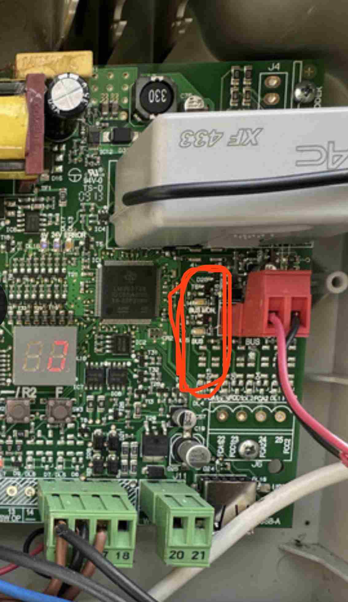

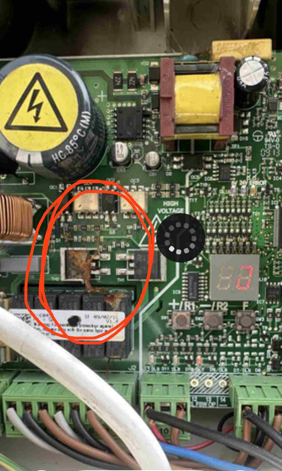

PhantomEVO1 Inserito: 18 marzo Segnala Inserito: 18 marzo (modificato) buongiorno a tutti, ho bisogno di aiuto! cancello con scheda faac e045 il cancello si può aprire con chiave con telecomando e sopratutto via remoto (da tutti noi inquilini) con un sonoff collegato direttamente alla scheda cancello. ieri mattina abbiamo trovato il cancello aperto. ne via telecomando, ne via chiave ne via sonoff riusciamo a chiuderlo. la scheda ha il solo led d7 illuminato. 5v e 12v presente. il led di errore è spento. non avendo la chiavetta con me, ho chiuso "a forza" il cancello. e dopo circa un minuto, automaticamente si è aperto! mi sono avvicinato alla scheda cancello per vedere se richiudesse in automatico, ed effettivamente dopo due minuti ho chiaramente sentito il relè di chiusura...ma il cancello è rimasto aperto...cosa potrebbe essere? ps la cosa strana è che guardandoi le videocamere, si vede chiaramente che di notte il cancello si apre e chiude piu volte senza che nessuno entri od esca, fin quando si apre e rimane aperto.. Modificato: 18 marzo da PhantomEVO1
giugn76 Inserita: 18 marzo Segnala Inserita: 18 marzo Le cose da fare sono Controllare le fotocellule bus ed eventualmente gli “open” che ci sono collegati
PhantomEVO1 Inserita: 18 marzo Autore Segnala Inserita: 18 marzo (modificato) intanto grazie davvero per la risposta! ho scritto sul forum, perchè "non sono del mestiere", quindi qualche altro "indizio" mi farebbe bene...cosa devo controllare in particolare? qui c'è il manuale con lo schema https://www.elettroonline.it/wp-content/uploads/2016/04/FAAC-manuale-tecnico-E045.pdf e questa è una foto che ho fatto poco fa alla scheda https://ibb.co/NdynTTKV ovviamente ha semprte funzionato perfettamente fino all'altro ieri Modificato: 18 marzo da PhantomEVO1
giugn76 Inserita: 18 marzo Segnala Inserita: 18 marzo per prima cosa toglierei corrente e pulirei bene la zona della prima foto e guarderei se anche dietro la scheda c’è qualcosa di anomalo Controlla bene tutta la scheda fronte e retro Poi non capisco dalla foto se i led della 2ª foto sono accesi o spenti
PhantomEVO1 Inserita: 18 marzo Autore Segnala Inserita: 18 marzo i led sono spenti. come ti dicevo, il cancello si è riaperto in automatico una volta che ho forzato la chiusura..che cosa può significare?
giugn76 Inserita: 18 marzo Segnala Inserita: 18 marzo Che motori ha l’automazione? ci sono montati gli encoder sui motori? se sì probabile che la centrale ha letto che era chiuso ed è partito in apertura. Normalmente i led vicino al morsetto rosso il DL15 dovrebbe stare acceso Il display cosa ti indica di preciso che dalla foto non riesco a capire
giugn76 Inserita: 18 marzo Segnala Inserita: 18 marzo Il led error è acceso? se sì premi contemporaneamente + e - e sul display deve apparire un numero
PhantomEVO1 Inserita: 18 marzo Autore Segnala Inserita: 18 marzo grazie per la risposta! come scritto nel primo post, il led rosso d'errore è spento. ho snmontato la scheda e ci ho trovato una lumaca liquefatta dietro..intanto pulisco tutta la scheda...
giugn76 Inserita: 18 marzo Segnala Inserita: 18 marzo Facci sapere e pulisci bene anche la parte frontale
PhantomEVO1 Inserita: 28 aprile Autore Segnala Inserita: 28 aprile buon pomeriggio! ho scordato a scrivervi di avere risolto! ma a distanza di un mese è saltata di nuovo per colpa di una gigantesca lumaca. stavolta sono in difficoltà perchè si sono interrotte troppe piste (che ho ricotruito) ma non sono sicuro di averlo fatto nbella maniera corretta. ho cercato un pò ovunque, ma da nessuna parte trovo foto della parte posteriore della scheda. quando avvio la schdda ho il led "d7" acceso fisso. il led 12v acceso fisso, il 5v che va e viene e ogni tanto si accende il led di errore. vi posto le foto delle ultime ricostruzioni (anche se non so quanto possano servire)
giugn76 Inserita: 2 maggio Segnala Inserita: 2 maggio è un pò concia come scheda sei sicuro di aver ripristinato giuste le piste? purtroppo è una scheda che uso poco, non riesco a mandare foto per confronto
