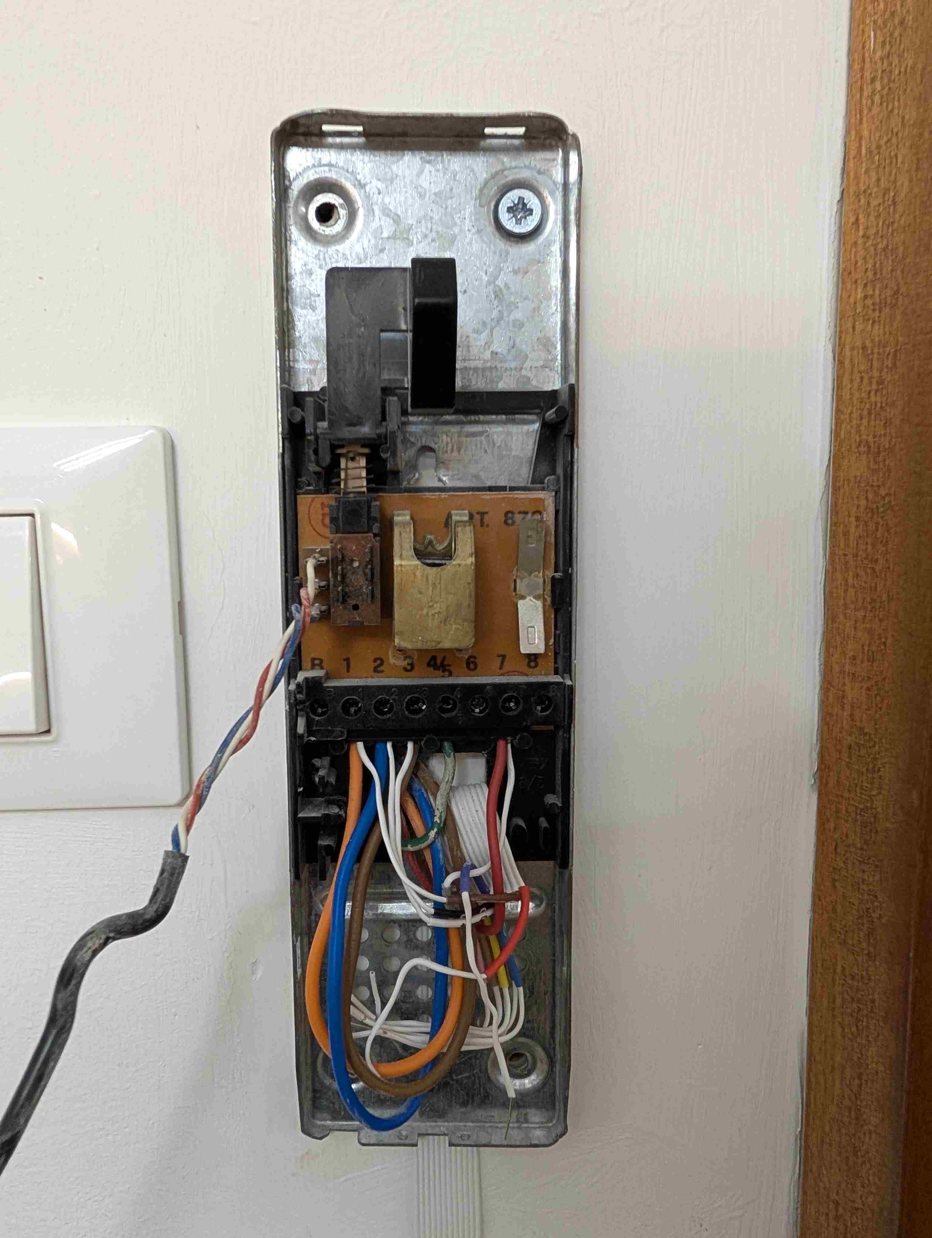

raffaele92 Inserito: 18 marzo Segnala Inserito: 18 marzo (modificato) Ciao a tutti. Ieri ho acquistato un Urmet 1144/15 universale 4+n per sostituire il mio vecchio Elvox 870. Oggi cablando però sono incappato in un paio di anomalie. O meglio. Allego il mio schema vecchio dell' Elvox . Sull Urmet la configurazione attuale è: Rosso sul 9 Blu sul 10 con ponte sul 6 (provato anche l'inverso) Verde sul CA Arancione sull 1 Marrone sul 2 I JP sono tutti lasciati come default tranne il JPA che era su R ma si sentiva un ronzio assurdo sull'altoparlante fuori il portone quando il portone era chiuso e quindi l'ho tolto momentaneamente. Al momento la situazione è: - il portoncino non si apre - se busso si sente la suoneria - la voce si sente dall'intento verso l'esterno ma non viceversa Avete idee di come sistemare la cosa ? Grazie mille Modificato: 18 marzo da raffaele92
ROBY 73 Inserita: 18 marzo Segnala Inserita: 18 marzo Ciao Raffaele92, a dire il vero hai sbagliato i collegamenti, sull'Urmet vanno così: - morsetto 1 = arancione; - morsetto 2 = blu; - morsetto 6 = marrone; - morsetto 10 = verde; - morsetto 9 = rosso. NON devi fare il ponte tra i morsetti 6 e 10 e per quanto riguarda il campanello, in teoria non è nel citofono, a meno che non ci sia qualcosa sui fili blu e marrone che vanno verso il basso, perché la foto è tagliata. Inoltre mi sembra di vedere anche i fili di un Ring, giusto? Prova così e chiarisci meglio la situazione.
raffaele92 Inserita: 18 marzo Autore Segnala Inserita: 18 marzo Ciao Roby. No non ci dovrebbe essere nulla sui fili marrone e blu. Si esatto ho messo anche il ring ma vorrei vedere prima di sistemare l Urmet. Ti allego anche una foto intera del vecchio Elvox. Domani comunque ricablo il tutto da zero e ti aggiorno. Sul jpa mi consigli di mettere il jumper su R o lascio senza ? Grazie mille.
ROBY 73 Inserita: 18 marzo Segnala Inserita: 18 marzo Mi ha ingannato la foto, in realtà i fili blu e marrone sono quelli che scendono e risalgono sui morsetti 2 e 3, quindi non considerare quello che ti ho detto prima e quindi il campanello / ronzatore è quasi sicuramente in un'altra scatola e non nel citofono, , quindi la posizione del JPA è indifferente. Per quanto riguarda il Ring, ottima scelta sul fare funzionare prima il solo citofono, ma con il vecchio 870, il Ring funziona? Mi sembra strano, visto che non c'è il campanello collegato
raffaele92 Inserita: 19 marzo Autore Segnala Inserita: 19 marzo Ma dal sito ufficiale dice che è compatibile con Elvox 870. Visto che però dovevo sostituirlo ho preso questo Urmet 1144/15 che dovrebbe essere compatibile con l'impianto. Oggi che torno da lavoro provo come mi hai consigliato e ti faccio sapere. Grazie mille
raffaele92 Inserita: 19 marzo Autore Segnala Inserita: 19 marzo Ciao Roby, ho provato a cablare come mi hai consigliato tu prima di andare a lavorare e tu confermo che funziona tutto. Grazie mille davvero. Adesso non resta che collegare il ring
raffaele92 Inserita: 19 marzo Autore Segnala Inserita: 19 marzo Alla fine ho messo anche ring ma non funziona. Arrivano chiamate fittizzie e il portoncino non si apre. Morsetto Urmet - Filo Colorato + Cavetto Ring Intercom 1 Arancione C-2 2 Blu C-3 6 Marrone C-4 9 Rosso C-5 10 Verde C
ROBY 73 Inserita: 19 marzo Segnala Inserita: 19 marzo 16 ore fa, raffaele92 ha scritto: ........tu confermo che funziona tutto. Ottimo così allora 4 ore fa, raffaele92 ha scritto: Alla fine ho messo anche ring ma non funziona. Arrivano chiamate fittizzie e il portoncino non si apre. Morsetto Urmet - Filo Colorato + Cavetto Ring Intercom 1 Arancione C-2 2 Blu C-3 6 Marrone C-4 9 Rosso C-5 10 Verde C Ma allora il campanello dov'è fisicamente? In teoria da quello che so, questi sono le corrispondenze dei collegamenti del Ring: C-1 = COMUNE APRI PORTA C-2 = ALTOPARLANTE C-3 = MICROFONO C-4 = COMUNE AUDIO C-5 = APERTURA C-6 = CHIAMATA C-7 = COMUNE CAMPANELLO Quindi, i fili C-6 e C-7 dove li hai collegati? Prima con l'Elvox 870 funzionava tutto correttamente con il Ring?
raffaele92 Inserita: 20 marzo Autore Segnala Inserita: 20 marzo allora sinceramente non so dove sia il campanello. Prima no. Non funzionava neanche con la Elvox il ring. Attualmente il filo c-6 è sul verde e il c-7 da nessuna parte
raffaele92 Inserita: 21 marzo Autore Segnala Inserita: 21 marzo Il 20/03/2026 alle 12:13 , raffaele92 ha scritto: allora sinceramente non so dove sia il campanello. Prima no. Non funzionava neanche con la Elvox il ring. Attualmente il filo c-6 è sul verde e il c-7 da nessuna parte Controllando confermo che la suoneria è esterna. C'è un duton BTicino in alto
ROBY 73 Inserita: 21 marzo Segnala Inserita: 21 marzo 3 minuti fa, raffaele92 ha scritto: .Prima no. Non funzionava neanche con la Elvox il ring......... Controllando confermo che la suoneria è esterna. C'è un duton BTicino in alto Ah ecco, mi sembrava strana la cosa. E allora dovrai passare i due fili del Duton sul citofono e quindi collegargli in parallelo con C-6 e C-7 del Ring. Il 20/03/2026 alle 12:13 , raffaele92 ha scritto: Attualmente il filo c-6 è sul verde Verifica dove va a finire il filo verde, se magari è collegato in qualche modo a uno dei fili del Duton BTicino
raffaele92 Inserita: 24 marzo Autore Segnala Inserita: 24 marzo Il 22/03/2026 alle 00:05 , ROBY 73 ha scritto: Ah ecco, mi sembrava strana la cosa. E allora dovrai passare i due fili del Duton sul citofono e quindi collegargli in parallelo con C-6 e C-7 del Ring. Verifica dove va a finire il filo verde, se magari è collegato in qualche modo a uno dei fili del Duton BTicino Il 22/03/2026 alle 00:05 , ROBY 73 ha scritto: Ah ecco, mi sembrava strana la cosa. E allora dovrai passare i due fili del Duton sul citofono e quindi collegargli in parallelo con C-6 e C-7 del Ring. Verifica dove va a finire il filo verde, se magari è collegato in qualche modo a uno dei fili del Duton BTicino Controllando il verde non so proprio dove vada a finire ma sicuramente non sul duton. Sul duton ci sono due cavetti uno nero e uno bianco molto sottili. Quasi quasi sta crescendo l'idea di restituire il ring e via xD
ROBY 73 Inserita: 24 marzo Segnala Inserita: 24 marzo 10 ore fa, raffaele92 ha scritto: Controllando il verde non so proprio dove vada a finire ma sicuramente non sul duton. Probabilmente va in una scatola in corridoio, da dove arrivano gli altri fili del citofono. 10 ore fa, raffaele92 ha scritto: Sul duton ci sono due cavetti uno nero e uno bianco molto sottili. Come già detto, se riesci porta i due fili direttamente al citofono e quindi al C-6 e C-7 del Ring. 10 ore fa, raffaele92 ha scritto: Quasi quasi sta crescendo l'idea di restituire il ring Vedi tu
