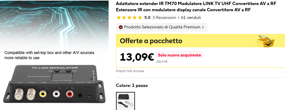

algol 11" (prima serie?) aiuto per riparazione/ammodernamento
Buonasera a tutti,
mi scuso anticipatamente se ho aperto una discussione duplicata o scontata. ho provato a cercare ma non ho trovato... Mi scuso anche per la prolissità (che mi contraddistingue).
Molti anni fa, ero ancora studente in medicina, comprai per 100 mila lire un algol nero perchè mi piaceva molto l'oggetto (l'avrei voluto rosso ma costava di più in quel periodo... e l'ho comprato in Germania perchè costava poche lire meno che in Italia :D ).
Pensavo di poterlo usare per guardarci la tv... ho rapidamente capito che mi sbagliavo (non sintonizzava nulla!). Essendo appassionato di computer e di elettronica (ma non ho una formazione... so saldare, identificare i componenti e saldarli su una PCB se ho le istruzioni, usare un multimetro... ma null'altro) dopo qualche anno ho provato a comprare un accrocchio cinese per inviare un segnale video ai connettori esterni, ma ho fallito. Nessun video sullo schermo. Ho anche provato a sottoporre la cosa (algol + adattatore cinese) ad un riparatore di tv locale, che mi ha sfanculato dicendo che non riusciva a farlo funzionare. E' quindi rimasto in cantina, religiosamente insacchettato per evitare l'umidità, per una quindicina d'anni...
Oggi mi è tornata la fissa di farlo funzionare, dopo avere visto qualche video su youtube di riparatori che l'hanno collegato ad un decoder dvb-t. MA quando l'ho acceso dopo tanti anni di cantina, mi sono trovato l'immagine schiacciata verticalmente: una "sottiletta" di 2-3 cm.
Ho chiesto aiuto all'AI che la fa molto semplice: "dammi lo schema" (fatto), "aprilo" (fatto), "scarica l'anodo" (fatto), "sostituisci i condensatori" (mi sembrano ancora ok, ma non me ne intendo.... non sono scoppiati quanto meno).... ma solo per aprirlo, non rompere nulla e pulirlo, mi ci sono voluti alcuni giorni. Alla fine sono riuscito a disassemblarlo e rimontarlo, pulire le PCB (incrostate di polvere) e saldare nuovamente i cavi che vanno all'antenna circolare che si erano stracciati... so che non serve a nulla, ma intanto che l'avevo aperto...
Morale della favola: smontato, rimontato e spolverato, non è cambiato nulla e ho ancora l'immagine schiacciata, come da foto. Ho provato ad intervenire sui trimmer sotto (l'ho capito sono dopo averlo smontato e rimontato :) ), ma non è sufficiente e l'immagine rimane conunque schiacciata.
Ringraziandovi anticipatamente per la pazienza vi chiedo: è possibile, senza competenze specifiche, sistemare il problema? che ne so, mettere una resistenza in serie o in parallelo al trimmer sulla scocca che regola l'altezza o a quello sotto. E a seguire: secondo voi è sensato/fattibile "iniettare" un segnale video e audio (penso ad un raspberry pi 3 con uscita audio/TV) in qualche punto della PCB per poterci guardare un tg inviato da Kodi? l'AI la fa semplilce.... ma ancora dove iniettarlo io non lo so...
Ho già contattato uno degli youtuber, bolognese, che si è proposto di ripararlo/fargli l'upgrade, ma non mi ha fatto un preventivo... e spedirlo e rispedirlo indietro è una bella spesa/rottura/.
Ciao, e grazie per la pazienza,
Alessandro (PR)
Non sono più sicuro dell'incipit... mi sa che ero già laureato e l'ho pagato 100 euro... ma il resto rimane uguale... 🥹
Riccardo Ottaviucci
10 ore fa, ale-75-BW ha scritto:
ingraziandovi anticipatamente per la pazienza vi chiedo: è possibile, senza competenze specifiche, sistemare il problema?
No,devi affidarti ad un tecnico.Li non ci sono schede da sostituire come per le ciofeche asiatiche in vendita oggi .
Devi saper usare tester,anche oscilloscopio,conoscere i concetti elettrici ed elettronici applicati alla pratica e non solo teorici,manualità col saldatore,tutte cose che l'AI non potrà mai darti.
Quel TV è un gioiello di tecnica e design ed ha ancora valore più che da nuovo. Non dargli il colpo di grazia,non lo merita.
Quel difetto al 90% è causato da un condensatore e al 10% da un semiconduttore (diodo o transistor) sul circuito verticale
Grazie Riccardo,
avevo bisogno di un parere tecnico! e mi hai invogliato a farlo riparare!
Ha già rischiato il colpo di grazia quando l'ho smontato e ripulito, ma la sorte ha voluto che sia risucito a rimontarlo correttamente :D .
Che ne pensi di un riparatore di televisori in zona? o è meglio che lo invii a Bologna allo youtuber (che li ripara e customizza...)?
La spedizione mi spaventa un po'...
In effetti al di là dell'estetica, che adoro, dentro mi ha stupito molto, perchè mi aspettavo la classica scheda moderna con i componenti miniaturizzati. E' molto "bello" anche dentro, con tutti i fili saldati a mano... poi c'è il selettore dei canali... bellissimo per uno che di queste cose non se ne intende! della parte tecnica ovviamente non so giudicare ma colpisce anche la progettazione degli spazi, ridotti veramente all'osso.
L'unica cosa che mi frena ora è mia moglie, che non ne vuole sapere di "esporlo" da qualche parte in casa... figuriamoci le figlie...
Ciao e grazie,
Alessandro
Riccardo Ottaviucci
non ho capito che tipo di up-grade possa fare lo youtuber bolognese.Di dove sei? Possibile non esistano più tecnici anche datati che non sappiano mettere le mani su gioelli dell'elettronica italiana degli anni 70?
Ti dico solo che un TV simile lo vendi subito su Subito ,ripagandoti facilmente dei costi di riparazione
Il circuito del verticale di questo TV è molto semplice,devi controllare i pochi elettrolitici e i due/tre  transistor image.png.3be78bb8ea0b4df79fa0ea752c6242a2.png
lo comprai per il design... e con la fantasia di utilizzarlo. Non ho intenzione di rivenderlo! piuttosto lo utilizzerò come soprammobile.
L'avevo portato ad un riparatore di televisori a Parma (abito in provincia) vent'anni fa, assieme credo ad un modulatore RF cinese che non riuscivo a far funzionare... (collegato in qualche modo con banana plugs, riuscivo a sintonizzare ma si vedeva molto male). Me lo restituì dopo un tempo infinito... tanti mesi, dicendo che non ci poteva fare nulla. Ai tempi l'immagine non era schiacciata, il problema era collegarci una sorgente video e che si vedesse decentemente.
Oggi va anche riparato e se lo voglio utilizzare ho ancora bisogno che qualcuno mi aiuti ad interfacciarlo ad una uscita video che faccia al caso mio.
Su youtube ci sono alcuni video di persone che li hanno intefacciati con lettori DVB-T, "iniettando" il segnale direttamente sulla PCB invece che tramite un modulatore RF. O almeno questo è quello che ho capito io...
L'idea di mandarlo al tipo a Bologna era questa: riparazione + predisposizione per collegamento ad ingresso video che io sappia gestire (e che funzioni).
L'AI dice che si potrebbe interfacciare con l'uscita TV e con quella audio di un raspberry pi (3) iniettando il segnale all'interno. Ammesso che sia vero sarebbe utile al caso mio visto che ho uno Zgemma che mi fornisce la TV via wifi (tramite Kodi) sui vari dispositivi casalinghi (PC e tablet...). Se il raspberry può essere un'opzione (grazie all'uscita TV e audio), potrei avere la TV anche sull'algol.
Una risposta però già me l'hai data: posso cercare in zona.
grazie,
Alessandro
Modificato: da ale-75-BW
Riccardo Ottaviucci
con un semplice modulatore UHF tipo  questo ci colleghi qualsiasi fonte analogicaimage.png.2f48e2a41483e567ace988f9f731f0cc.pngci colleghi tutto senza bisogno di modificare alcunchè e perdere l'originalità dell'oggetto e senza soluzioni fantascientifiche Wifi,Kodi,Rabsperry ecc. L'oggetto è nato analogico e stravolgergli la natura sarebbe come profanarlo.Poi ognuno è libero di fare ciò che vuole con le cose sue.
Che era poi l'idea originale dell'accrocchio cinese che però ai tempi non funzionò, ma probabilmente avevo acquistato l'oggetto sbagliato e/o mi ero affidato ad un riparatore che non aveva voglia di dedicarcisi e farmelo funzionare....
Ammesso e non concesso di trovare un riparatore in zona che me lo sistemi senza farmi spendere un capitale, volendo tornare al piano di inviargli dall'esterno (senza modificarlo) un segnale compatibile, preferirei una cosa così:
Così facendo, ammesso che il coso funzioni, mi eviterei di avere una scatola di fianco al televisore, con un suo cavo di alimentazione e cavi che vanno al televisore. Questo lo renderebbe assolutamente "non portabile". Penso, nel caso funzioni, per capire se e dove posizionarlo in casa. Per utilizzarlo... forse...
Il discorso del wifi, kodi e del raspberry, non è voler snaturare l'algol, ma è un tentativo di dargli una nuova vita in qualche modo, al passo con i tempi. La televisione ormai le mie figlie non sanno più cosa sia... Mia moglie quando guarda la TV se la guarda su un tablet a letto (tramite appunto kodi e wifi)... e anch'io per la verità, la guardo in una finestra sul monitor del PC intanto che faccio altro.
Difficile in casa (e anche per me) pensare ad un Algol che non sia un soprammobile. Per ora mi hanno concesso con grosse riserve di rimetterlo in casa:
Ciao,
Alessandro
Riccardo Ottaviucci
in genere la potenza rf di quegli accrocchi cinesi non supera più di una parete (10mW), però può servire al tuo  scopo.
Spero che il pianoforte sia accordato e che qualcuno lo suoni e non faccia la fine del Brionvega 😂
Riccardo, mi spiace essere irritante, ma il pianoforte non lo utilizziamo più tanto (è molto rumoroso per chi abita sopra) ed è un po' scordato, purtroppo il legno su cui si avvitano i pirolini che tirano le corde comincia a non reggere più vista l'età, quindi tende a scordarsi rapidamente (soprattutto un paio di note, il nesto regge bene).
Abbiamo una pianola digitale 😗, su cui suona mia figlia che fa le medie, in una sezione musicale. La suona con le cuffie 😁.
MA: il pianoforte ha sempre 1 marcia in +... il suono non è paragonabile!
Ho trovato un riparatore vicino a dove lavoro. Non mi ha concesso udienza, stava facendo altro... mi ha fatto lasciare il n. di telefono e il brionvega, prospettato 3 settimane per valutare se me lo ripara o no. Ma ci torno e gli chiedo spiegazioni: quanto mi costa la valutazione/riparazione, se riesce a verificarmi se poi riuscirò a sintonizzarlo.... nel frattemp ho preso l'accrocchio cinese, che gli porterò.
incrocio le dita. ciao e grazie tante!
Alessandro
P.S. ma perchè i riparatori sono tutti così scontrosi? 🤣 gli ho anche detto che avevo scaricato gli schemi elettici  del TV (che sembrava non conoscere!) e se li voleva.... e mi è sembrato di averlo offeso...
Modificato: da ale-75-BW
Riccardo Ottaviucci
2 ore fa, ale-75-BW ha scritto:
P.S. ma perchè i riparatori sono tutti così scontrosi?
non tutti sono così,devi considerare che in ogni radiotecnico la divulgazione delle proprie conoscenze non è standardizzata. Altrimenti non ci sarebbero forum come questo.
Mi spiace non poterti aiutare di persona, più per l'apparecchio che per te....😂
O.T.:
2 ore fa, ale-75-BW ha scritto:
ma il pianoforte non lo utilizziamo più tanto (è molto rumoroso per chi abita sopra)
io ho vissuto la mia gioventù con mio fratello che studiava per ore pianoforte nella cameretta in comune fino al suo diploma e i vicini hanno sempre gradito e sopportato (altri tempi)
23 ore fa, Riccardo Ottaviucci ha scritto:
Mi spiace non poterti aiutare di persona, più per l'apparecchio che per te....😂
il che potrebbbe confermare la mia supposizione sulla "scontrosità" dei riparatori, ma invece la interpreto come passione per il lavoro e per il risultato,  non l'ho presa come critica a livello personale.
Anche il tizio a cui ho proposto la riparazione dell'Algol (sono entrato senza il televisore) fino a che gli ho chiesto se potevo portargli a riparare un televisore brionvega vecchio di 60 anni mi ha snobbato... Ho insistito e allora mi ha detto un mezzo si; sono andato a prenderlo in auto fuori dal negozio e una sua dipendente si è offerta di venirmi ad aiutare a trasportarlo (he he he, ho gentilmente declinato).
Alla fine quando l'ha visto mi pare si sia convinto di darmi una mano. Anche questo spero sia una testimonianza della "passione" (come la tua) per il proprio lavoro (e per l'oggetto).
Vedremo...
P.S. questo riparatore è piuttosto giovane. Ma prima sono andato nel classico negozio vecchiotto che espone radio e televisori "antichi" in vetrina. Mi ha accolto una signora sulla settantina che mi ha guardato con un filo di tristezza (con l'algol in mano) e mi ha detto che non me l'avrebbe riparato... perchè suo marito non lavora più perchè ha problemi di salute... lui, o anche il suocero, sarebbero stati in grado. Mi è dispiaciuto! ma del resto la teconologia e le professioni mutano con i tempi.
Modificato: da ale-75-BW
Riccardo Ottaviucci
il "mi spiace non poterti aiutare di persona" è unicamente dovuto alla distanza fisica,altrimenti te lo avrei riparato anche gratis,proprio perchè quel televisore merita una seconda vita. Spero che il giovane radiotecnico te lo restituisca fiammante e funzionante come quando uscì dallo stabilimento Brionvega
  • 2 weeks later...
Il 25/03/2026 alle 23:37 , Riccardo Ottaviucci ha scritto:
il "mi spiace non poterti aiutare di persona" è unicamente dovuto alla distanza fisica,altrimenti te lo avrei riparato anche gratis,proprio perchè quel televisore merita una seconda vita. Spero che il giovane radiotecnico te lo restituisca fiammante e funzionante come quando uscì dallo stabilimento Brionvega
Grazie Riccardo,
apprezzo le tue affermazioni e hai tutto il mio rispetto! ...e non escludo in futuro di spedirtelo e di chiederti il favore di aggiustarmelo (pagandoti quello che ritieni sia giusto), ma prima vediamo se il riparatore me lo sistema.
Oggi sono passato dal negozio e mi ha detto che non ha avuto tempo per lavorarci. Io gli ho risposto che non ho fretta (sono 15 anni che fantastico di utilizzarlo!) e gli ho portato l'accrocchio cinese, il trasmettitore UHF. gli ho chiesto se poteva provarlo e verificare se funziona.
... rimango in attesa...
... e nel frattempo fantastico: qualora il tutto vada a buon fine, c'è modo di lucidare le plastiche secondo voi? ho fatto qualche ricerca e mi pare che l'approccio più sensato siano i prodotti per carrozzeria per auto, le paste abrasive e tanto olio di gomito. qualcuno ci ha provato o mi può indirizzare?
Grazie, e se non vi scoccia vi terrò aggiornati sul mio folle progetto.
Ciao,
Alessandro
Riccardo Ottaviucci
14 ore fa, ale-75-BW ha scritto:
Grazie, e se non vi scoccia vi terrò aggiornati sul mio folle progetto.
non è folle,tutt'altro. Anch'io mi sto riciclando nel vintage da tempo e cioè da quando ho chiuso l'attività 20 anni fa.
Per fortuna c'è chi è legato sentimentalmente agli apparecchi della sua infanzia o gioventù e vuole rimetterli in vita.
Io che sono cresciuto con loro da una ventina di lustri metto a disposizione tutte le mie conoscenze sull'elettronica commerciale italiana ed europea,schifando quella odierna orientale che mi dà solo il voltastomaco.
Chiudo l'off topic dicendo che sto ultimando la revisione di un altro gioiello anni '60,questo:image.png.158013e1666cc05c620288cb0dd46e8f.png
4 minuti fa, Riccardo Ottaviucci ha scritto:
Io che sono cresciuto con loro da una ventina di lustri
Apperò! li porti bene... 😁
Riccardo Ottaviucci
ho esagerato,una quindicina scarsa 🤣
che bello!!
io che di lustri ne ho "solo" 10 e un po', vorrei comprarmi e restaurare un paio di flipper della mia adolescenza: creature from the black lagoon e twilight zone. ma non ho nell'ordine abbastanza euro, una casa abbastanza grande... e i soldi per il divorzio!
OT a parte, vi faccio sapre come va con l'algol, ma nel caso funzioni non mi avete risposto sulle plastiche.
ciao,
ale
ciao
L'immagine schiacciata e della mancanza di tensione sufficiente  sul verticale , l'orizzontale sembra a posto  visto che si illumina e sicuramente fischia a 15625 hz.L'alimentazione del verticale di solito si fa'(pardon si faceva ,ho 70 anni) mediante un accrocchio dal l orizzontale che e stato sempre come si dice al giorno di oggi la power unit 🙂 ...Se non ne vieni fuori , lasciami un messaggio qui in qualche modo ci incontreremo ..Sono a sud milano ..
buona giornata
Riccardo Ottaviucci
10 ore fa, ale-75-BW ha scritto:
ma nel caso funzioni non mi avete risposto sulle plastiche.
non mi è mai capitato di farlo,ma credo che con delle cere senza solventi,si possa ottenere un buon risultato
13 ore fa, ISITRO ha scritto:
ciao
L'immagine schiacciata e della mancanza di tensione sufficiente  sul verticale , l'orizzontale sembra a posto  visto che si illumina e sicuramente fischia a 15625 hz.L'alimentazione del verticale di solito si fa'(pardon si faceva ,ho 70 anni) mediante un accrocchio dal l orizzontale che e stato sempre come si dice al giorno di oggi la power unit 🙂 ...Se non ne vieni fuori , lasciami un messaggio qui in qualche modo ci incontreremo ..Sono a sud milano ..
buona giornata
grazie ISITRO, ti tengo in considerazione!
per ora aspetto il responso del riparatore di Fidenza, che mi ha dato qualche speranza, nel senso che non ha detto che non ci riesce, ma ha detto che non ha avuto tempo...
12 ore fa, Riccardo Ottaviucci ha scritto:
non mi è mai capitato di farlo,ma credo che con delle cere senza solventi,si possa ottenere un buon risultato
Cosa intendi Riccardo per "cere"? delle "robe" minimamente abrasive con le quali poi strofinare il tutto con lana o panni appositi?
Tempo fa avevo cercato come si lucida il plexyglass rigato e facevano così: paste minimamente abrasive e olio di gomito con panni di lana...
Ma non ci ho mai provato onestamente.
Grazie ad entrambi, ciao
Alessandro
Una curiosità: la prima volta che l'hai acceso e che non sintonizzava nulla... Ma proprio nulla di nulla? Cioè schermo nero? Oppure effetto neve o ancora qualche segno cambiando da un canale all' altro? E per l'audio: era completamente muto oppure usciva del rumore o ancora dava qualche segno cambiando canale?
Ci puoi postare gli schemi, giusto per vedere se e dove iniettare il segnale AV?
Altro piccolo dettaglio: hai detto che l'avevi acquistato in Germania. Se proveniva dalla ex Germania Est, là lo standard in uso era il SECAM d/k. Forse è per quello che non sintonizza il nostro sistema PAL.
(Edit: in verità avresti dovuto vedere le immagini in bianco e nero, ma senza l'audio).
Avevi provato con un modulatore multistandard, opportunamente impostato?
Modificato: da ALLUMY
Riccardo Ottaviucci
11 ore fa, ALLUMY ha scritto:
Se proveniva dalla ex Germania Est, là lo standard in uso era il SECAM d/k.
in quegli anni c'era il muro e all'est i Tv erano solo sovietici e monocromatici 🤣
Il 10/04/2026 alle 22:37 , ALLUMY ha scritto:
Una curiosità: la prima volta che l'hai acceso e che non sintonizzava nulla... Ma proprio nulla di nulla? Cioè schermo nero? Oppure effetto neve o ancora qualche segno cambiando da un canale all' altro? E per l'audio: era completamente muto oppure usciva del rumore o ancora dava qualche segno cambiando canale?
Ci puoi postare gli schemi, giusto per vedere se e dove iniettare il segnale AV?
Altro piccolo dettaglio: hai detto che l'avevi acquistato in Germania. Se proveniva dalla ex Germania Est, là lo standard in uso era il SECAM d/k. Forse è per quello che non sintonizza il nostro sistema PAL.
(Edit: in verità avresti dovuto vedere le immagini in bianco e nero, ma senza l'audio).
Avevi provato con un modulatore multistandard, opportunamente impostato?
Purtroppo non me lo ricordo, forse qualcosa sintonizzava ma male, ma non ne sono certo. Lo schermo era ed è effetto neve con rumoraccio tipico di quando manca la sintonia.
Gli schemi li ho presi dal forum, ma per ora spero che il riparatore me lo aggiusti e che il trasmettitore UHF funzioni.... vedremo.
Francamente non ti so dire se sia secam o pal, ma siamo sicuri che la Brionvega facesse anche modelli SECAM negli anni '60? nel caso dovrei cambiare modulatore/trasmettitore immagino...
Ciao e grazie,
Alessandro
29 minuti fa, ale-75-BW ha scritto:
siamo sicuri che la Brionvega facesse anche modelli SECAM negli anni '60?
A dire il vero io non lo posso confermare, sono nato circa due lustri dopo il primo modello venduto.
Quindi la questione ora è: sei sicuro almeno che sia in bianco e nero?
