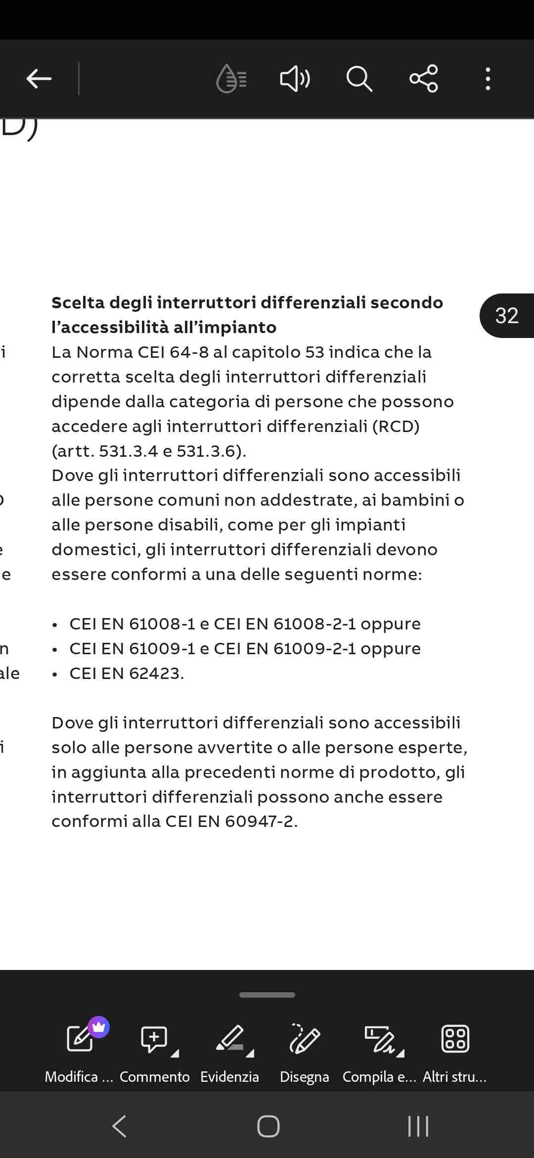

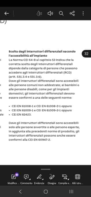

Buon pomeriggio chiedevo un'informazione a chi é esperto:
Se installo dei differenziali magnetotermici elettronici e a monte un blocco differenziale elettromeccanico con magnetotermico dovrei essere a posto giusto??
A valle sarebbero tutti dei classe A da 30ma,a monte un blocco differenziale classe A selettivo da 300ma,più la parte magnetotermica ovviamente.
Grazie mille saluti
Marco Fornaciari
Cosa intendi per differenziale elettronico o elettromeccanico?
A che valori di corrente fai riferimento?
Che a monte di un 30 mA ci voglia un 300 mA è doveroso, e in linea di masima va bene, ma poi in che contesto?
1 ora fa, Marco Fornaciari ha scritto:
Cosa intendi per differenziale elettronico o elettromeccanico?
A che valori di corrente fai riferimento?
Che a monte di un 30 mA ci voglia un 300 mA è doveroso, e in linea di masima va bene, ma poi in che contesto?
1 ora fa, Marco Fornaciari ha scritto:
Cosa intendi per differenziale elettronico o elettromeccanico?
A che valori di corrente fai riferimento?
Che a monte di un 30 mA ci voglia un 300 mA è doveroso, e in linea di masima va bene, ma poi in che contesto?
Perché ho rifatto l'impianto in casa avendo un centralino da 8 moduli avevo bisogno di interruttori magnetotermici differenziali compatti da 1 modulo ma senza svenarmi.
La maggiorparte di questa tipologia di interruttori RCBO compatti sono di tipo elettronico(a parte Siemens e Abb ma costano troppo) quindi dipendenti dalla tensione di rete,quindi avevo letto che se a monte non installi un differenziale di tipo elettromeccanico indipendente dalla tensione di rete non si potrebbero installare,perché in caso di calo tensione o neutro non integro in caso di fase a terra non intervengono.
Quindi avevo bisogno di conferma di quello che avevo letto.
Grazie mille
1 ora fa, Marco Fornaciari ha scritto:
Cosa intendi per differenziale elettronico o elettromeccanico?
A che valori di corrente fai riferimento?
Che a monte di un 30 mA ci voglia un 300 mA è doveroso, e in linea di masima va bene, ma poi in che contesto?
1 ora fa, Marco Fornaciari ha scritto:
Cosa intendi per differenziale elettronico o elettromeccanico?
A che valori di corrente fai riferimento?
Che a monte di un 30 mA ci voglia un 300 mA è doveroso, e in linea di masima va bene, ma poi in che contesto?
Perché ho rifatto l'impianto in casa avendo un centralino da 8 moduli avevo bisogno di interruttori magnetotermici differenziali compatti da 1 modulo ma senza svenarmi.
La maggiorparte di questa tipologia di interruttori RCBO compatti sono di tipo elettronico(a parte Siemens e Abb ma costano troppo) quindi dipendenti dalla tensione di rete,quindi avevo letto che se a monte non installi un differenziale di tipo elettromeccanico indipendente dalla tensione di rete non si potrebbero installare,perché in caso di calo tensione o neutro non integro in caso di fase a terra non intervengono.
Quindi avevo bisogno di conferma di quello che avevo letto.
Grazie mille
Tra i pochi che ho trovato elettromeccanici ad una cifra umana ci sono i Chint serie NB1L slim ma arrivanl fino a 20A.
Per la piastra induzione avevo bisogno di un 32A gli unici che come taglio che ci arrivano soll quelli elettronici
Marco Fornaciari
Direi che hai tanta confusione, e ti informi solo in rete.
Lascia perdere quanto leggi in rete e rivolgiti a materiale serio: ABB, Siemens, Schneider, lasciando perdere le serie che fanno concorrenza ai cinesi.
La roba cinese o/e non europea non è detto risponda in toto agli standard europei, dipende dove la compri.
Un MTD serio è in due moduli ed è di fatto elettromeccanico.
I differenziali elettronici sono apparecchiature diverse e per altri usi non domestici.
E se vuoi fare il lavoro minimamnte serio devi spendere quello che serve.
Ti conviene rivolgerti a tecnico di zona e fargli vedere cosa hai combinato e di darà le soluzioni migliori possibili.
Da dietro una tastiera nessun professionista ti dirà di più.
Che poi i prodotti Chint vengano montati per il prezzo e in rete non ci siano lamentele è un discorso diverso.
1 ora fa, Marco Fornaciari ha scritto:
Direi che hai tanta confusione, e ti informi solo in rete.
Lascia perdere quanto leggi in rete e rivolgiti a materiale serio: ABB, Siemens, Schneider, lasciando perdere le serie che fanno concorrenza ai cinesi.
La roba cinese o/e non europea non è detto risponda in toto agli standard europei, dipende dove la compri.
Un MTD serio è in due moduli ed è di fatto elettromeccanico.
I differenziali elettronici sono apparecchiature diverse e per altri usi non domestici.
E se vuoi fare il lavoro minimamnte serio devi spendere quello che serve.
Ti conviene rivolgerti a tecnico di zona e fargli vedere cosa hai combinato e di darà le soluzioni migliori possibili.
Da dietro una tastiera nessun professionista ti dirà di più.
Che poi i prodotti Chint vengano montati per il prezzo e in rete non ci siano lamentele è un in
Intanto grazie per le risposte,ma non so se mi sono spiegato bene indipendentemente dalla marca,non mi é stata data una risposta al quesito che avevo chiesto.
Ovvero posso installare RCBO elettronici nel quadro di casa se a monte ho un blocco differenziale elettromeccanico + mt (quindi indipendente dalla tensione di rete)??
Purtroppo é un quesito che in tanti elettricisti non mi sanno rispondere.
Il tecnico della Chint Italia mi ha risposto che gli Rcbo elettronici se coordinati a monte da un differenziale elettromeccanico posso essere installati.
Quindi il mio era chiedere una ulteriore conferma.
Grazie mille,spero di essermi spiegato meglio
I componenti che ho preso sono certificati e conformi presi da negozi fisici importanti non presi su siti strani.
il discorso non regge. a monte puoi installare un differenziale elettromeccanico da 300ma  che ti protegge contro i contatti indiretti , ma non adatto a proteggerti da eventuali contatti diretti. ascolta i consigli e choiama un elettricista, altrimenti usa ( come ti hanno gia' detto)  MTD  a 1 modulo di tipo elettromeccanico.
8 ore fa, ivano65 ha scritto:
il discorso non regge. a monte puoi installare un differenziale elettromeccanico da 300ma  che ti protegge contro i contatti indiretti , ma non adatto a proteggerti da eventuali contatti diretti. ascolta i consigli e choiama un elettricista, altrimenti usa ( come ti hanno gia' detto)  MTD  a 1 modulo di tipo elettromeccanico.
Mi sa che non ci siamo capiti:
1) Se leggi bene il mio primo post è chiaro si che sono protetto da come dici tu "contatti diretti"(usato in maniera in propria mi sembra che le idee le avete poco chiare voi),in quanto stiamo parlando di magnetotermici differenziali, e il blocco di cui parlavo a monte è un blocco differenziale + mt
2) Non ho ricevuto ancora una risposta al mio quesito:
Ovvero se nel mio quadro di casa monto differenziali magnetotermici di tipo elettronico, e a monte ho un blocco differenziale elettromeccanico +mt,è permessa a valle l'installazione di mtd di tipo elettronico??
la risposta è sì.
ma per curiosità, mi metteresti un esempio di differenziale elettronico che vorresti mettere?
Marco Fornaciari
Spiacente ma chi non ha risposto alle domande non siamo noi.
Ti è stato chiesto di specificare cosa intendi per differenziale elettremeccanico e elettromico, e non hai risposto: è un quesito tecnico preciso che richiede risposta tecnica precisa.
Ti è anche stato detto che in differenziale 300 mA va bene a monte di un 30 mA, ma bisogna contestualizzare e verificare bene di che apparecchiature si tratta.
Poi se vuoi sentirti dare delle conferma da professioni su questioni normative e di sicurezza devi prima rispondere alle domande, ma in ogni caso senza essere sul posto e avere constatato esattamente il contensto nessun tecnico serio ti darà conferama alle tue non conoscenze.
Siccome a quanto pare nessun addetto ai lavori conosce i differenziali elettronici che insisti a dire di voler utilizzare, minimo significa che è materiale non ritenuto idoneo a garantire quanto poi bisogna dichiarare conforme in una DiCo.
Se il tuo problema sono i soldi non arrampicarti su quesi ti tecnici e prodotti, metti due soli MTD prese e luce e poi accetta che intervengano spesso.
Questi lavori vanno progettati prima non pezzati dopo.
34 minuti fa, reka ha scritto:
la risposta è sì.
ma per curiosità, mi metteresti un esempio di differenziale elettronico che vorresti mettere?
Bene ottimo un esempio é MTD elettronico della Chint da 1 modulo serie NB2LE.
18 minuti fa, Marco Fornaciari ha scritto:
Spiacente ma chi non ha risposto alle domande non siamo noi.
Ti è stato chiesto di specificare cosa intendi per differenziale elettremeccanico e elettromico, e non hai risposto: è un quesito tecnico preciso che richiede risposta tecnica precisa.
Ti è anche stato detto che in differenziale 300 mA va bene a monte di un 30 mA, ma bisogna contestualizzare e verificare bene di che apparecchiature si tratta.
Poi se vuoi sentirti dare delle conferma da professioni su questioni normative e di sicurezza devi prima rispondere alle domande, ma in ogni caso senza essere sul posto e avere constatato esattamente il contensto nessun tecnico serio ti darà conferama alle tue non conoscenze.
Siccome a quanto pare nessun addetto ai lavori conosce i differenziali elettronici che insisti a dire di voler utilizzare, minimo significa che è materiale non ritenuto idoneo a garantire quanto poi bisogna dichiarare conforme in una DiCo.
Se il tuo problema sono i soldi non arrampicarti su quesi ti tecnici e prodotti, metti due soli MTD prese e luce e poi accetta che intervengano spesso.
Questi lavori vanno progettati prima non pezzati dopo.
I differenziali elettronici che intendo sono una tipologia di differenziali che sono dipendenti dalla tensione di rete,quindi se dovessi installare solo quelli senza avere un differenziale elettromeccanico (indipendente dalla tensione di rete) non potrei metterli in quanto in caso di cali di tensione o viene a mancare per qualche motivo il neutro il circuito elettronico interno non sarebbe alimentato e in caso di guasto verso terra non interverebbe.
Mi é stato comunicato da un tecnico Chint che se installati con a monte un differenziale di tipo elettromeccanico si possono installare.
Mi sembrava di esser stato abbastanza chiaro nell'esporre il mio quesito.
Chiedevo solo una conferma in più.
Microchip1967
1 ora fa, Piolo83 ha scritto:
in caso di cali di tensione o viene a mancare per qualche motivo il neutro il circuito elettronico interno non sarebbe alimentato e in caso di guasto verso terra non interverebbe.
I differenziali sono costituiti da una parte elettromeccanica (relè differenziale) ed una parte elettronica che ne eleva le prestazioni.In caso di guasto della parte elettronica il costruttore deve garantire il funzionamento perlomeno del relè differenziale che si declasserà in tipo AC. E' vietato l'uso di dispositivi che non rispondano alla normativa  EN 61009-2-1 (cioè a funzionamento indipendente dalla tensione di rete) come richiesto dalla norma impianti italiana CEI 64-8 articolo 531.3.4.
Se prendi roba seria (vedi ABB e sienens) questo problelma è risolto alla radice
Se chiedi invece all'intelligenza artificiale ti risponderà che è vietato.... questa sta facendo piu' disastri che altro, specialmente su risposte tecniche
18 minuti fa, Microchip1967 ha scritto:
I differenziali sono costituiti da una parte elettromeccanica (relè differenziale) ed una parte elettronica che ne eleva le prestazioni.In caso di guasto della parte elettronica il costruttore deve garantire il funzionamento perlomeno del relè differenziale che si declasserà in tipo AC. E' vietato l'uso di dispositivi che non rispondano alla normativa  EN 61009-2-1 (cioè a funzionamento indipendente dalla tensione di rete) come richiesto dalla norma impianti italiana CEI 64-8 articolo 531.3.4.
Se prendi roba seria (vedi ABB e sienens) questo problelma è risolto alla radice
Se chiedi invece all'intelligenza artificiale ti risponderà che è vietato.... questa sta facendo piu' disastri che altro, specialmente su risposte tecniche
Si certamente e sono d'accordo con te del discorso ho giá visto ai tempi sia Siemens che abb a modulo compatto ma si fermano rispettivamente uno a 16A come taglio massimo e uno a 20A,idem gli elettromeccanici della Chint che arrivano a 20A sempre modulo compatto.
Non ha mai guardato la IA di cui ho sempre diffidato, i consigli li ho sempre chiesti da personale tecnico.
Gli unici moduli compatti che hanno portate oltre i 20A,sono i moduli MTD elettronici della Chint la serie NB2LE,a me serve il modulo da 32A per il piano induzione e l'unico é la serie NB2LE,ma essendo elettronico deve essere coordinato a monte da un elettromeccanico per essere installato,chiedevo semplicemente conferma ulteriore al tecnico della Chint Italia,di cui ho telefonato.
Grazie mille
30 minuti fa, Microchip1967 ha scritto:
I differenziali sono costituiti da una parte elettromeccanica (relè differenziale) ed una parte elettronica che ne eleva le prestazioni.In caso di guasto della parte elettronica il costruttore deve garantire il funzionamento perlomeno del relè differenziale che si declasserà in tipo AC. E' vietato l'uso di dispositivi che non rispondano alla normativa  EN 61009-2-1 (cioè a funzionamento indipendente dalla tensione di rete) come richiesto dalla norma impianti italiana CEI 64-8 articolo 531.3.4.
Se prendi roba seria (vedi ABB e sienens) questo problelma è risolto alla radice
Se chiedi invece all'intelligenza artificiale ti risponderà che è vietato.... questa sta facendo piu' disastri che altro, specialmente su risposte tecniche
Comunque rispondono alla normativa EN 61009-1 cui é citata sulla 531.3.4,ma a detta del tecnico Chint deve essere coordinato da un elettromeccanico,poi se é una cosa troppo tecnica e particolare sentirò da un progettista.
Screenshot_20260330_115748_Adobe Acrobat.jpg
Ho chiesto ad un progettista della mia zona, mi ha comfermato che gli MTD elettronici si possono installare a patto che a monte ci sia un differenziale elettromeccanico,quindi mi ha confermato quanto detto dal tecnico Chint Italia.
Grazie mille a tutti
Marco Fornaciari
Scusa vuoi spendere poco, poi metti due apparecchiature in serie,e pure dal funzionamento dubbio? Fammi/facci capire.
Poi se in casa tua e fai come ti pare, me nessun tecnico serio ti farebbe mai una DiCo con quei prodotti.
Se poi della DiCo non ti importa nulla: per il forum non sei mai esistito, ci mancherebbe.
Tieni presente che se il differenziale elettronico 30 mA a valle non interviene e magari non interviene anche il 300 mA elettromeccanico a monte e ci scappa solo il ferito al pronto soccorso avrai in grane serie.
6 minuti fa, Marco Fornaciari ha scritto:
Scusa vuoi spendere poco, poi metti due apparecchiature in serie,e pure dal funzionamento dubbio? Fammi/facci capire.
Poi se in casa tua e fai come ti pare, me nessun tecnico serio ti farebbe mai una DiCo con quei prodotti.
Se poi della DiCo non ti importa nulla: per il forum non sei mai esistito, ci mancherebbe.
Tieni presente che se il differenziale elettronico 30 mA a valle non interviene e magari non interviene anche il 300 mA elettromeccanico a monte e ci scappa solo il ferito al pronto soccorso avrai in grane serie.
Scusa a parte che non mi farebbe mai una Dico ma al massimo una Diri.
Secondo qual'é questo funzionamento dubbio.
Primo ho il coordinamento certamente a monte un blocco differenziale 300ma Classe A selettivo (elettromeccanico) con parte magnetotermica c40 10kA.
A valle nel centralino di casa il sezionatore generale da 63A,a valle di ci sono gli MTD elettronici citati.
Fammi capire cosa c'é di non sicuro???
Le marche proviamole prima di criticarle.
Sono certificate,con tutto quello che ne concerne.
Testate con apposito strumento solo il tempo saprá dirne di più sulla durata.
Nel mio lavoro faccio prove di scatti sui differenziali spesso e mi sono capitate  spesso che le marche da voi citate avessero problemi,ma non ci ho mai sparato sopra,sono componenti che possono guastarsi.
Marco Fornaciari
Pure la confusione tra DiCo e DiRi.
In ogni caso, modificando oggi, con apparecchiature che rispondono alle norme dal 2008 in avanti, ci vuole solo e soltanto la DiCo.
26 minuti fa, Marco Fornaciari ha scritto:
Pure la confusione tra DiCo e DiRi.
In ogni caso, modificando oggi, con apparecchiature che rispondono alle norme dal 2008 in avanti, ci vuole solo e soltanto la DiCo.
Scusa se l'impianto é vecchio e deve essere certificato (esempio voglio vendere il mio appartamento), a seguito di ispezione e verifiche non mi fará mai una Dico.
Mi fará una Diri.
Poi se uno vuole prendersi delle responsabilitá in più tanto meglio per me.
4 minuti fa, Piolo83 ha scritto:
Scusa se l'impianto é vecchio e deve essere certificato (esempio voglio vendere il mio appartamento), a seguito di ispezione e verifiche non mi fará mai una Dico.
Mi fará una Diri.
Poi se uno vuole prendersi delle responsabilitá in più tanto meglio per me.
L'impianto é stato rifatto in parte le condutture sono semi nuove in quanto sono state cambiate solo le cordine da mio babbo che faceva a suo tempo l'elettricista.
Il quadro se me lo faranno nuovo probabilmente mi daranno una Dico,ma sul resto sicuramente una Diri,anche se é stato fatto 11 anni,non credo un installatore si prende la briga di farmi una Dico,su qualcosa che non ha fatto poi non so.
Microchip1967
Il 30/03/2026 alle 09:37 , Piolo83 ha scritto:
in caso di cali di tensione o viene a mancare per qualche motivo il neutro il circuito elettronico interno non sarebbe alimentato e in caso di guasto verso terra non interverebbe.
neanche farlo apposta, ieri sera ho trovato un bel test sui differenziali.....
Io sinceramente per risparmiare 100 euro e rischiare la pelle proprio non lo farei....
28 minuti fa, Microchip1967 ha scritto:
neanche farlo apposta, ieri sera ho trovato un bel test sui differenziali.....
Io sinceramente per risparmiare 100 euro e rischiare la pelle proprio non lo farei....
Si sono d'accordissimo con te, ma io infatti non ho mai comprato componentistica su ali express e mai lo farò.
Si può risparmiare ma sempre con sicurezza, sotto un certo livello non si scende sicuramente.
42 minuti fa, Microchip1967 ha scritto:
neanche farlo apposta, ieri sera ho trovato un bel test sui differenziali.....
Io sinceramente per risparmiare 100 euro e rischiare la pelle proprio non lo farei....
Comunque per forza va guardato se è di tipo elettronico o elettromeccanico è normale.
Su quello non ci piove.
Comunque componenti del genere manco ci penso a comprarli.
Microchip1967
Il 30/03/2026 alle 11:59 , Piolo83 ha scritto:
Comunque rispondono alla normativa EN 61009-1
guarda che li hai già presi......
