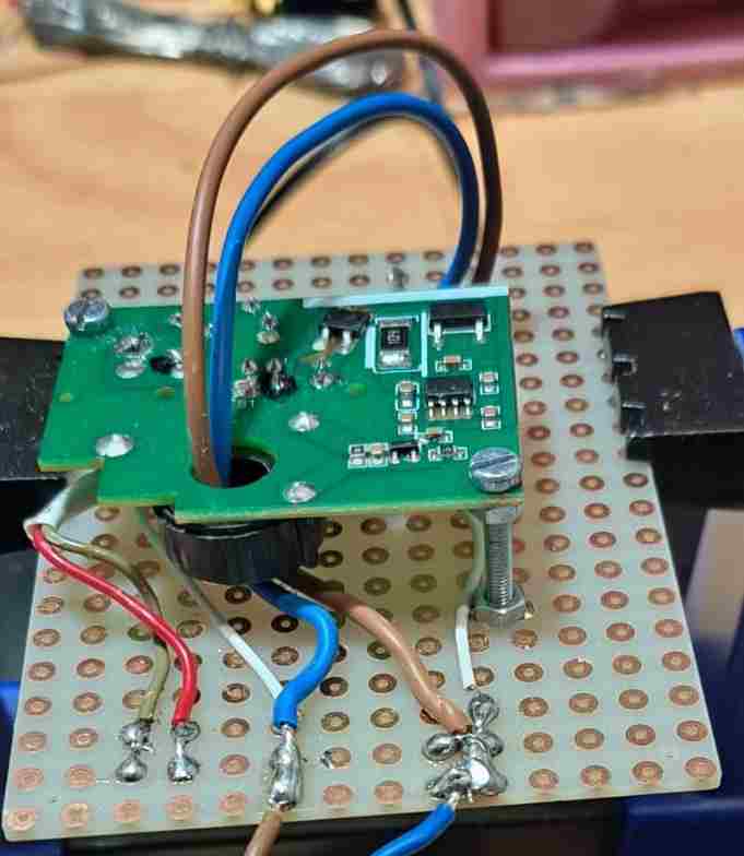

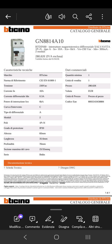

Piolo83 Inserita: 14 ore fa Autore Segnala Inserita: 14 ore fa 43 minuti fa, Microchip1967 ha scritto: guarda che li hai già presi...... Ho preso solo il blocco differenziale elettromeccanico + mt,che installerò più avanti quando ho tutto Per i compatti da installare in casa stavo aspettando conferme. Presi solo un modello un paio di mesi fa per farci delle prove Se no non mi sarei fatto sentire.
Piolo83 Inserita: 13 ore fa Autore Segnala Inserita: 13 ore fa 2 ore fa, Microchip1967 ha scritto: guarda che li hai già presi...... Comunque ci sono anche tantissimi differenziali magnetotermici che mettono solo la norma di riferimento generale IEC EN 61009-1 senza andare sulla specifica. In pochi mettono stampigliato direttamente la specifica IEC EN 61009-2-1 Bticino se ci fai caso é una,dove non é specificato chiaramente che é elettromeccanico almeno sul pdf e sul pagina web perché fa riferimento alla generale.
elettromega Inserita: 12 ore fa Segnala Inserita: 12 ore fa Ciao ma cambiare il quadro che è la cosa più sensata ,lasciando il 30% libero no? 1 ora di lavoro forse. E ci metti quelli che vuoi
Piolo83 Inserita: 12 ore fa Autore Segnala Inserita: 12 ore fa 5 minuti fa, elettromega ha scritto: Ciao ma cambiare il quadro che è la cosa più sensata ,lasciando il 30% libero no? 1 ora di lavoro forse. E ci metti quelli che vuoi Sarebbe bellissimo peccato che c'è un muro di cartapesta di appena 10cm che separa l'appartamento del vicino che è molto pignolo e sinceramente passare dall'altra parte come è già successo non ho proprio voglia. Purtroppo abitare in condominio bisogna accettare dei compromessi.
Piolo83 Inserita: 12 ore fa Autore Segnala Inserita: 12 ore fa 20 minuti fa, elettromega ha scritto: Ciao ma cambiare il quadro che è la cosa più sensata ,lasciando il 30% libero no? 1 ora di lavoro forse. E ci metti quelli che vuoi Vuoi che non ci abbia pensato è stata una delle prime cose, poi pensando alla passata esperienza ho desistito.
Piolo83 Inserita: 10 ore fa Autore Segnala Inserita: 10 ore fa 1 ora fa, elettromega ha scritto: Ciao ma cambiare il quadro che è la cosa più sensata ,lasciando il 30% libero no? 1 ora di lavoro forse. E ci metti quelli che vuoi Avevo anche pensato ai tempi di fare una piccola controparete in cartongesso per mettere almeno un 24 posti,ma venire fuori 2 cm significa trovarmi l'acquario di mio fratello in mezzo ai cosidetti. Se avevo un ingresso grande l'avrei giá fatto. Purtroppo non sono mai stato per i compromessi ma ahimé alle volte non ci sono soluzioni alternative.
Adelino Rossi Inserita: 8 ore fa Segnala Inserita: 8 ore fa Senza entrare nel merito delle discussioni, pubblico una foto di un differenziale elettronico. Tempo fa avevo necessità di un toroide per piccole correnti e mi è venuta l'idea di acquistare un differenziale, uno in classe ac che costa meno, smontarlo e recuperare il solo toroide. Vado in negozio e senza tanti dettagli acquisto il differenziale. A casa lo apro e, sorpresa, c'è una scheda elettronica con un piccolo elettromagnete. La prima cosa che mi è venuta in mente è l'immunità ai disturbi oltre alla qualità della autoalimentazione. I fili rosso e grigio sono dell'elettromagnete.
