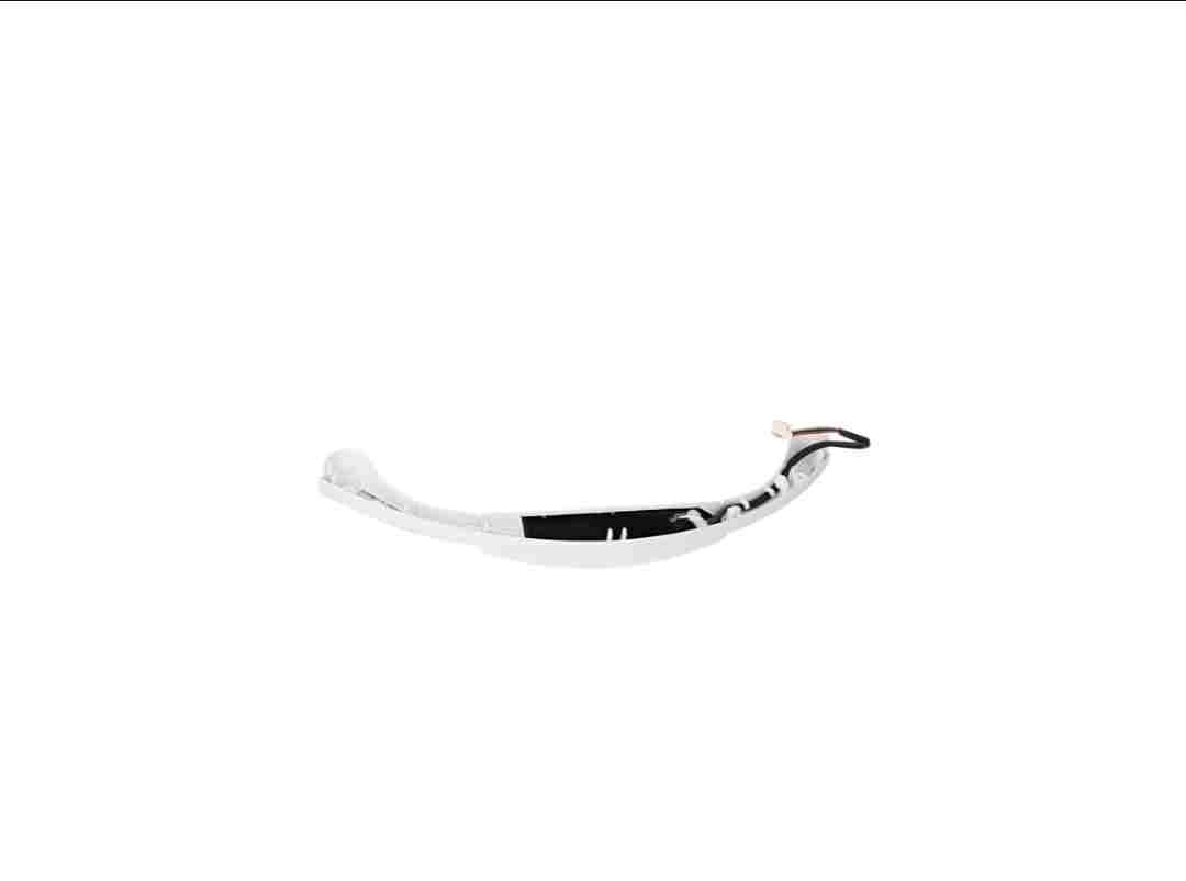

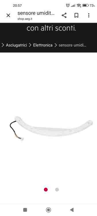

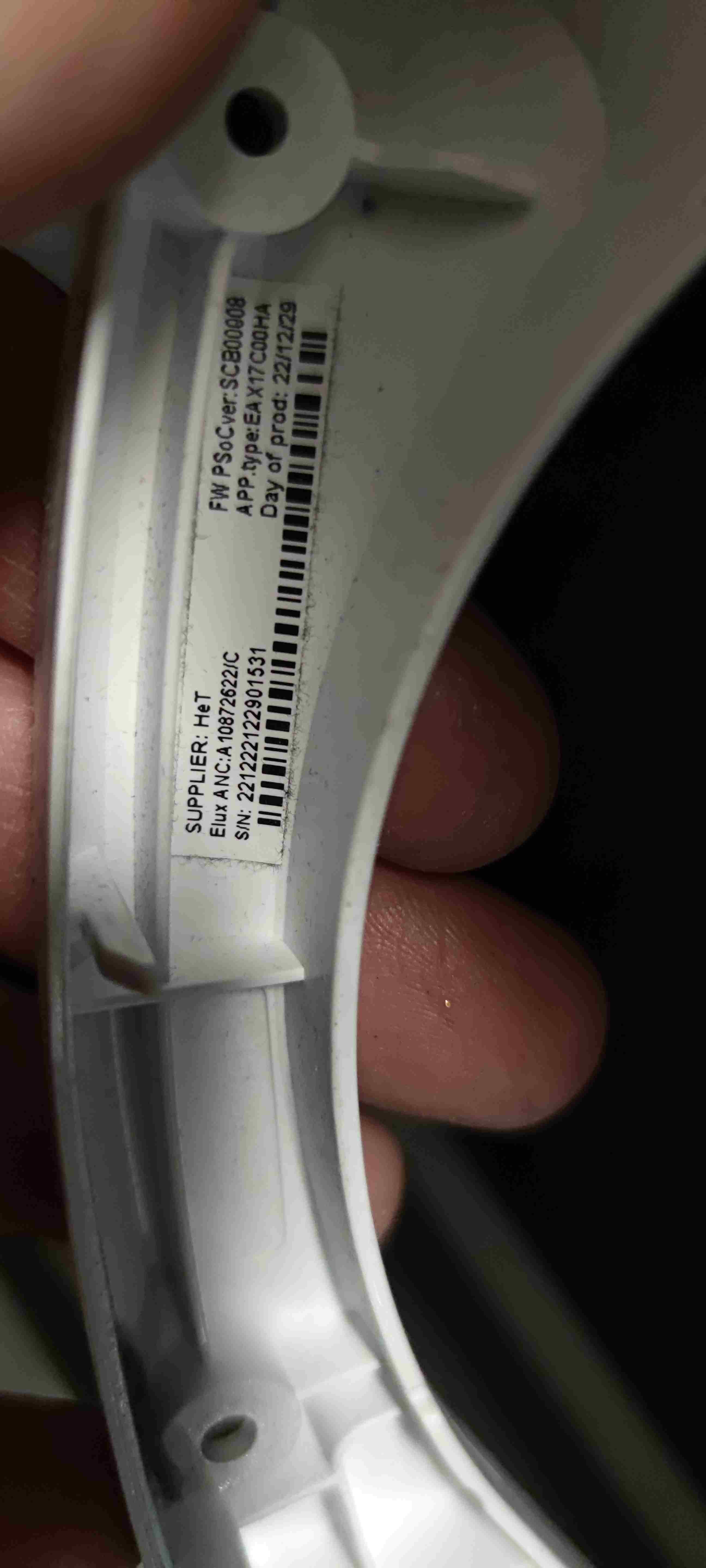

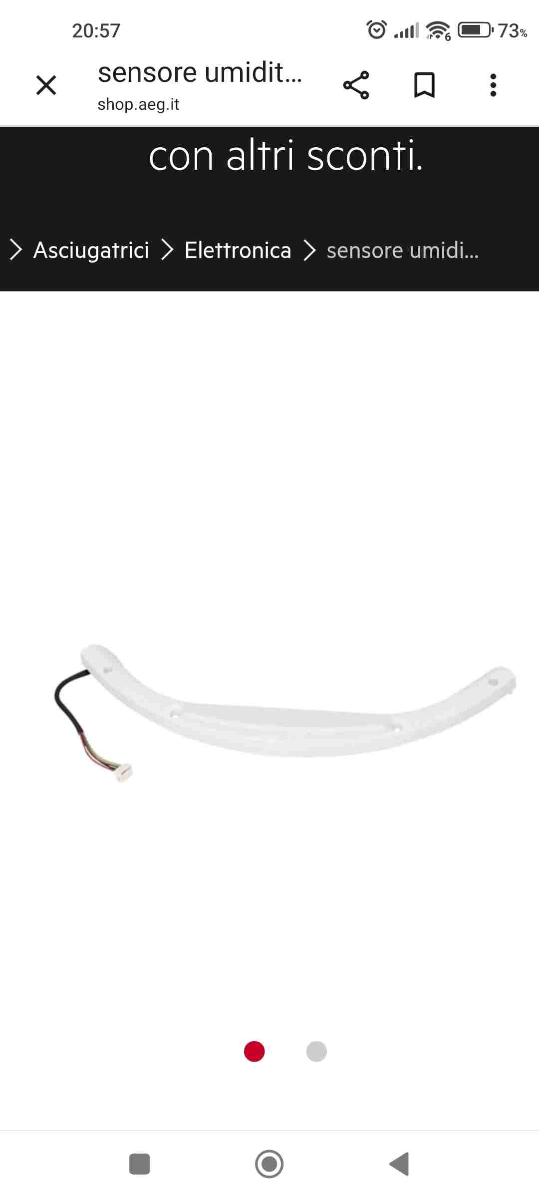

asciugatrice aeg funziona solo in ciclo manuale
Simona Pezzotti
buongiorno a tutti ho una asciugatrice aegT9DEC856D mi funziona solo in ciclo manuale ..
nel ciclo automatico gira per circa tre minuti poi si arresta premetto che mi è stata cambiata scheda tecnica e sensore di umidità 5 mesi fa
cosa può essere che non funziona ??
Ganimede77
1 ora fa, Simona Pezzotti ha scritto:
aegT9DEC856D mi funziona solo in ciclo manuale ..
Nel programma a tempo?
1 ora fa, Simona Pezzotti ha scritto:
cosa può essere che non funziona ??
Il primo indiziato è sensore umidità residua, il suo cablaggio e controllo elettronico
Simona Pezzotti
3 ore fa, Ganimede77 ha scritto:
Nel programma a tempo?
Il primo indiziato è sensore umidità residua, il suo cablaggio e controllo elettronico
il sensore è uno t3d Scan che non riesco a trovare perché non è più disponibile
in questo caso non centra la pulizia perché è ricoperto di plastica
6 ore fa, Simona Pezzotti ha scritto:
...premetto che mi è stata cambiata scheda tecnica e sensore di umidità 5 mesi fa...
Per lo stesso problema che hai adesso, oppure per altro problema?
Se è lo stesso problema di allora, valuta la copertura della garanzia, sui pezzi sostituiti.
Anche se mi sembra strano che il problema si ripresenti a distanza di così poco tempo.
Modificato: da Nik-nak
