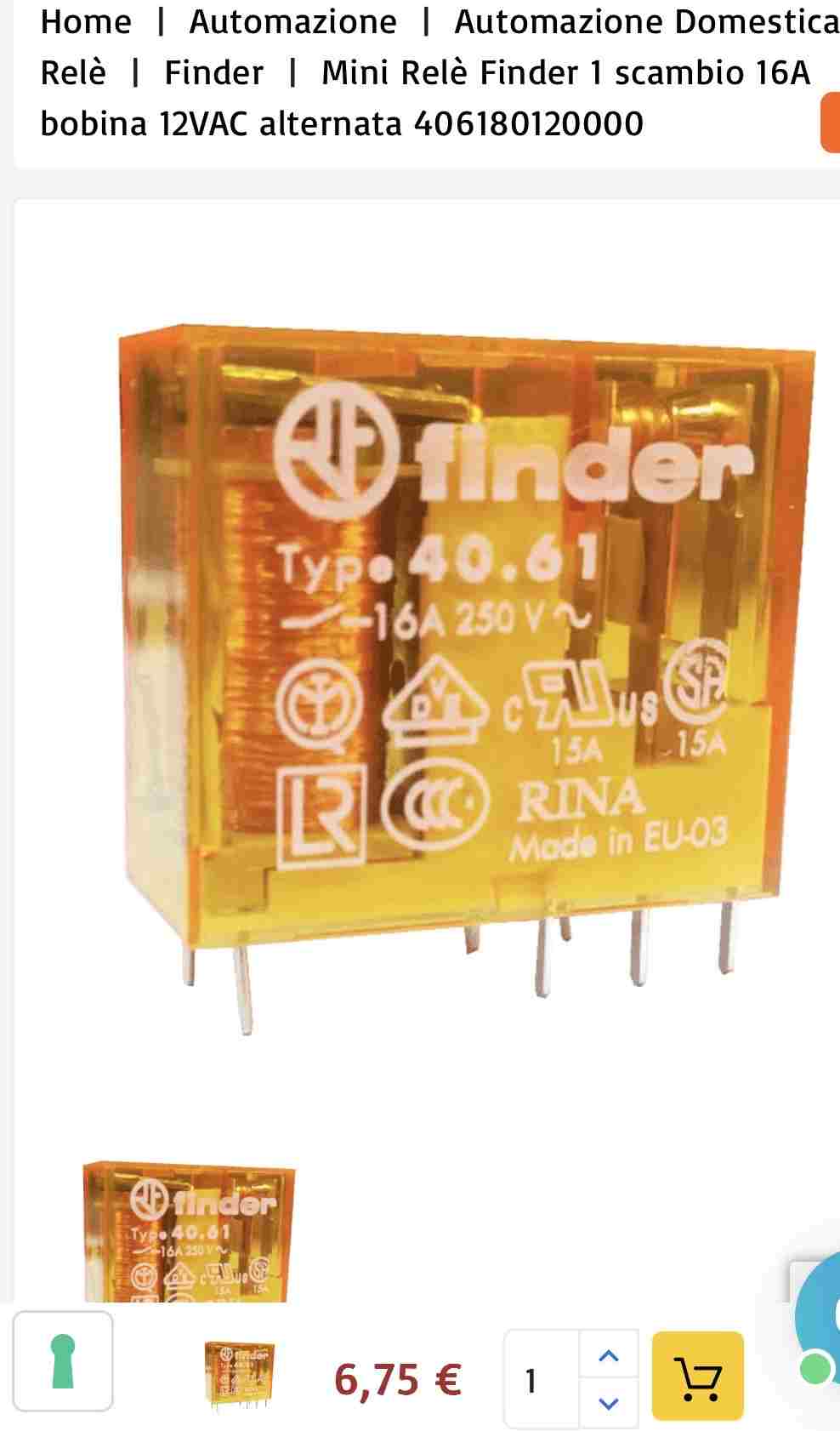

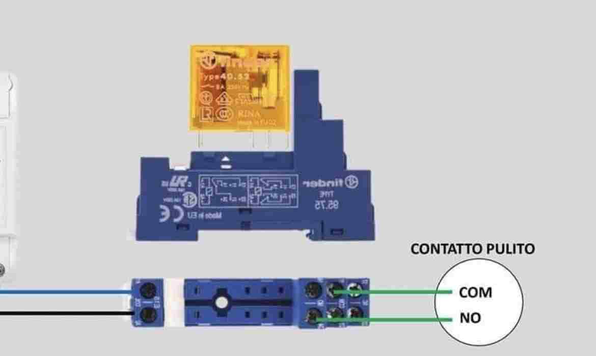

Salve a tutti,
Ho da poco installato l' Urmet 1735 e devo dire che mi trovo benissimo,
Ho comprato il modulo per il controllo accessi per aprire il carraio, ma aimé non si apre.
Mi sono accorto che fa scattare solo i contatti per la serratura, la mia domanda è: se ponticello i contatti della serratura sui NO, potrebbe andare o posso avere problemi la scheda del canello?
Stefano Dalmo
Assolutamente non puoi ponticellare i due comandi . Manderesti tensione sui comandi del cancello carraio .
potresti ovviare inserendo un relè , ma poi si aprirebbero entrambi , quando apri il pedonale .
ovviamente immagino che già apri il carraio dal monitor interno ?
Modificato: da Stefano Dalmo
2 ore fa, Stefano Dalmo ha scritto:
Assolutamente non puoi ponticellare i due comandi . Manderesti tensione sui comandi del cancello carraio .
potresti ovviare inserendo un relè , ma poi si aprirebbero entrambi , quando apri il pedonale .
ovviamente immagino che già apri il carraio dal monitor interno ?
Ciao, il pedonale è su un altro lato con il suo citofono, questo apre solo il carraio, come dovrei mettere il relè?
Stefano Dalmo
Il relè collegato sulla  uscita SE serratura
e in uscita di questo , sui contatti C NO
i cavi provenienti  dalla scheda del cancello  , (contatto a chiave /o radio
Quindi, prendendo uno shelly, S1 metto il SE-, sulla L (destra) il SE+, su O1 metto uno dei due contatti del cancello e su N l'altro?
Stefano Dalmo
Devi comprare un relè 12 v  ad 1 scambio  , a contatto  pulito .
quello che hai postato  non va bene .
il contatto deve rimanere chiuso solo il tempo di alimentazione della serratura  . Dopo deve riaprirsi
Stefano Dalmo
Alimentare  a sinistra con  collegamento  su SE
a destra   Contatto pulito , i cavi di apertura cancello carraio .
se il cancello è già collegato su NO -NO , fare un ponte tra  C NO del relè e  NO NO del posto esterno
posso metterlo anche nella cassetta di derivazione che si trova accanto al cancello?
perchè vedo la predisposizione per l'installazione su din
Modificato: da neo8808
Stefano Dalmo
Se vuoi mettilo dove ti pare , ma non è detto che lo devi mettere per forza su guida din  . Lo zoccolo lo puoi appoggiare dove vuoi  .
e se non hai spazio  puoi comprare pure solo il relè e saldi i fili sui reofili del relè.
ovviamente sei costretto a portare la 12 v della serratura  dove metti il relè
Ciao,
Al Leroy Merlin hanno solo questo, può andare bene?
E ti confermo che il cancello è apribile dal posto interno, quindi devo collegare l' apertura dal posto interno e questo da posto esterno
Grazie ancora
Stefano Dalmo
Si va bene .
accertati che abbia la bobina a 12 V AC  come da foto
Modificato: da Stefano Dalmo
