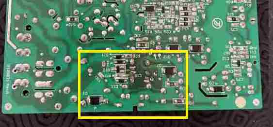

Il_Banda Inserito: 2 aprile Segnala Inserito: 2 aprile Ho un vecchio frigo SMEG che mi si è guastato e che in urgenza ho sostituito con un nuovo frigo. Ma piuttosto che buttarlo vorrei provare a ripararlo per usarlo come frigo utile all'occorrenza da piazzare in garage. Si è guastata la scheda logica, allego foto. Probabile responsabile il chip TNY268PN visto che la basetta ha un alone più scuro intorno a quel chip, segno di surriscaldamento. Ritenete che debba sostituire solo quel chip o che sia consigliabile cambiare qualche altro pezzo tipo qualche condensatore o altro? Grazie per i suggerimenti.
Dumah Brazorf Inserita: 2 aprile Segnala Inserita: 2 aprile (modificato) la resistenza grossa verde in alto è distrutta verifica che non siano rotti anche i 2 condensatori a disco blu intorno al trasformatore, guardali bene entrambe le facce. Modificato: 2 aprile da Dumah Brazorf
Il_Banda Inserita: 2 aprile Autore Segnala Inserita: 2 aprile 4 ore fa, Dumah Brazorf ha scritto: la resistenza grossa verde in alto è distrutta verifica che non siano rotti anche i 2 condensatori a disco blu intorno al trasformatore, guardali bene entrambe le facce. Grazie, non avevo notato le crepe nella resistenza. I due condensatori a disco sembrerebbero intatti.
Il_Banda Inserita: 16 maggio Autore Segnala Inserita: 16 maggio Dopo aver provato a sostituire la resistenza e il chip TNY268PN ho provato a rimontare la scheda ma appena ho dato corrente al frigorifero è di nuovo saltata la resistenza e credo pure il TNY268PN. Quindi c'è altro di guasto, ma non sono in grado di individuarlo. Come mi consigliate di procedere? Grazie per i consigli
Stefano Dalmo Inserita: 16 maggio Segnala Inserita: 16 maggio Ma l’hai alimentata a banco? Spesso questi cip sono falsi , bisogna comprarli da un rivenditore accreditato .
Zainetto Inserita: 16 maggio Segnala Inserita: 16 maggio (modificato) Hai verificato che il componente blu vicino alla resistenza che hai cambiato non sia in corto? Visto così sembra un varistore. Di solito esplode, ma magari è andato semplicemente in corto. Modificato: 16 maggio da Zainetto
piergius Inserita: 17 maggio Segnala Inserita: 17 maggio Magari, testando la Scheda "al Banco", inizialmente metti una Lampadina ad incandescenza da 60W al posto del Resistore, che rimpiazzerai appena tornano le Tensioni in uscita . - Dopo di che passa a testare l' intera Macchina . - Buona Domenica !
Il_Banda Inserita: 23 maggio Autore Segnala Inserita: 23 maggio i componenti finora li ho comprati online da Farnell. Allego altre foto che ho fatto con i dettagli di alcuni componenti. Si nota molto bene l'alone sulla scheda intorno al chip TNY268PN e la resistenza grande che è saltata. Sto valutando di sostituire quanti più componenti possibili così da sperare di trovare il guasto. Onestamente sono alle prime armi, non ho mai fatto una riparazione di questo tipo e non saprei come fare un test "al banco" di questa scheda. Dovete avere un po' di pazienza con me, sono curioso e con voglia di conoscere cose nuove, ma ho una base di conoscenza teorica e zero pratica. Ascolterò con interesse e voglia d'imparare ogni vostro consiglio.
UABC80 Inserita: 23 maggio Segnala Inserita: 23 maggio Oltre ai componenti visibilmente danneggiati, a me il condensatore che si vede in primo piano nella seconda immagine pare un po' gonfio e lo sostituirei insieme al suo gemello
Il_Banda Inserita: 23 maggio Autore Segnala Inserita: 23 maggio (modificato) Grazie. Relativamente alla seconda foto, io vorrei sostituire pure il componente dove è scritto PM 102k ma non riesco ad identificarlo su Farnell per ordinarlo. Forse si tratta di questo? https://it.farnell.com/abracon/aiur-02h-102k/induttore-1000uh-10-0-22a-non/dp/4142903 Modificato: 23 maggio da Il_Banda
Alessio Menditto Inserita: 23 maggio Segnala Inserita: 23 maggio Perdona la domanda, quando dici Il 02/04/2026 alle 10:23 , Il_Banda ha scritto: vecchio frigo SMEG di che frigo parli? È un no frost?
NovellinoXX Inserita: 23 maggio Segnala Inserita: 23 maggio (modificato) 8 ore fa, Il_Banda ha scritto: Forse si tratta di questo? https://it.farnell.com/abracon/aiur-02h-102k/induttore-1000uh-10-0-22a-non/dp/4142903 Sì, è un induttore fisso; se col tester segna + o - zero è inutile sostituirlo ( anche L3 è un induttore). Hai sostituito l'elettrolitico che ti hanno già detto di sostituire? Anche gli altri elettrolitici vanno controllati. Sull'altro lato del PCB ci sono altri componenti ? Modificato: 23 maggio da NovellinoXX
Il_Banda Inserita: 25 maggio Autore Segnala Inserita: 25 maggio Allego una foto del retro della scheda. Il frigorifero nel dettaglio è il modello SMEG CR325APNF
NovellinoXX Inserita: 25 maggio Segnala Inserita: 25 maggio Devi controllare tutti i diodi nel riquadro sotto.
