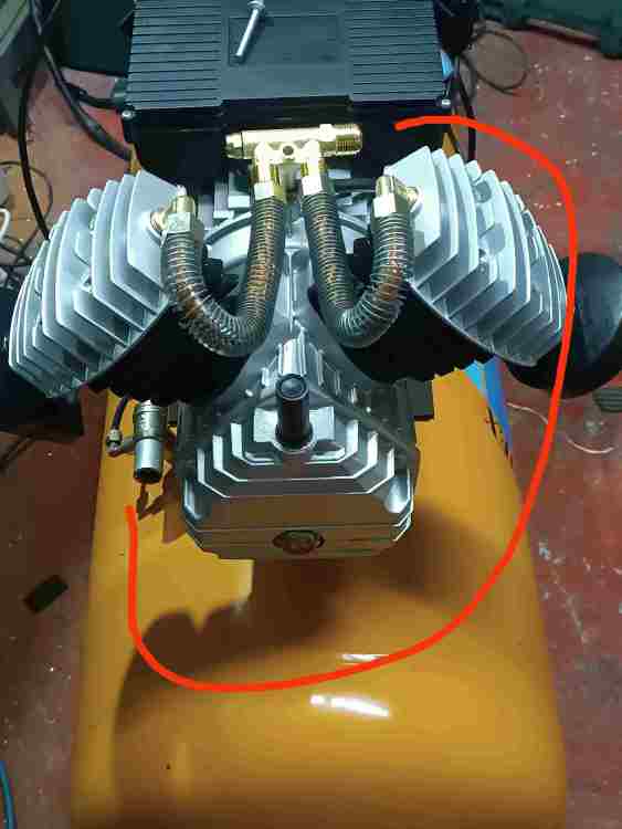

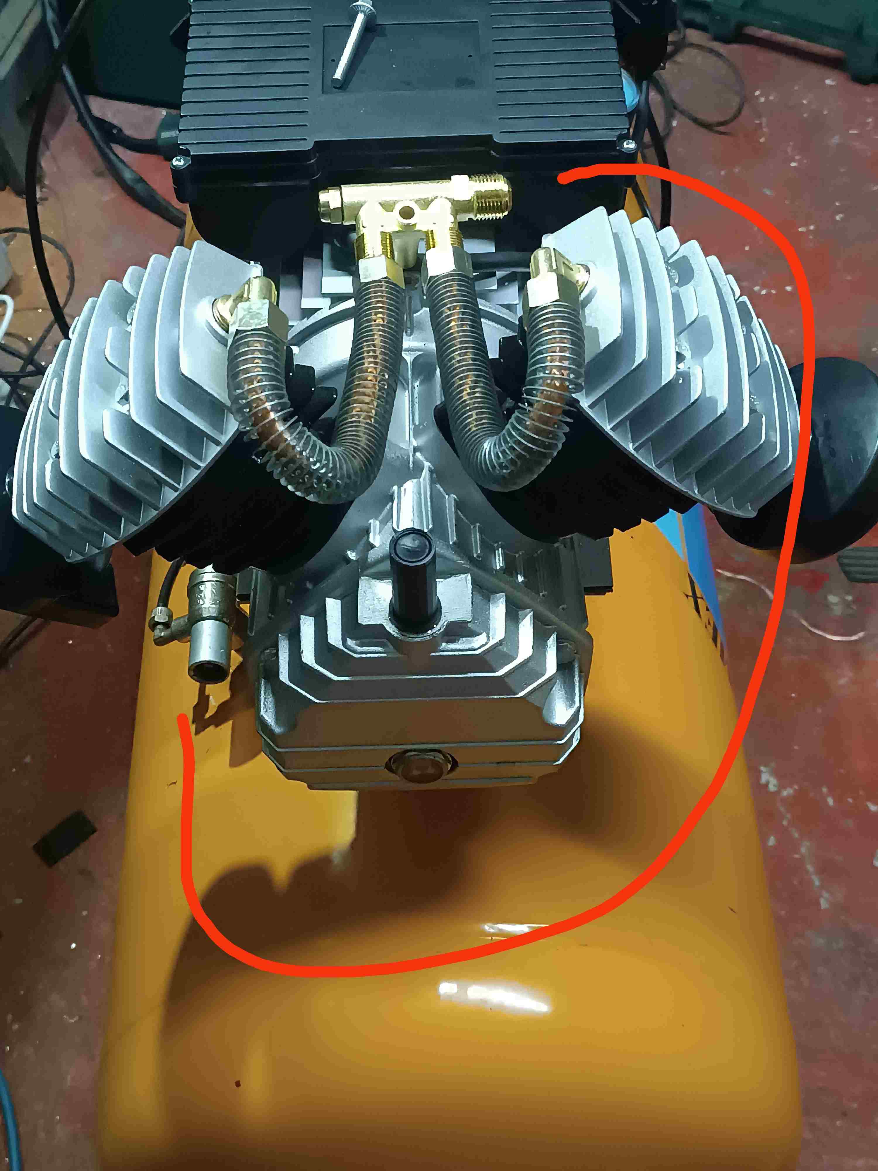

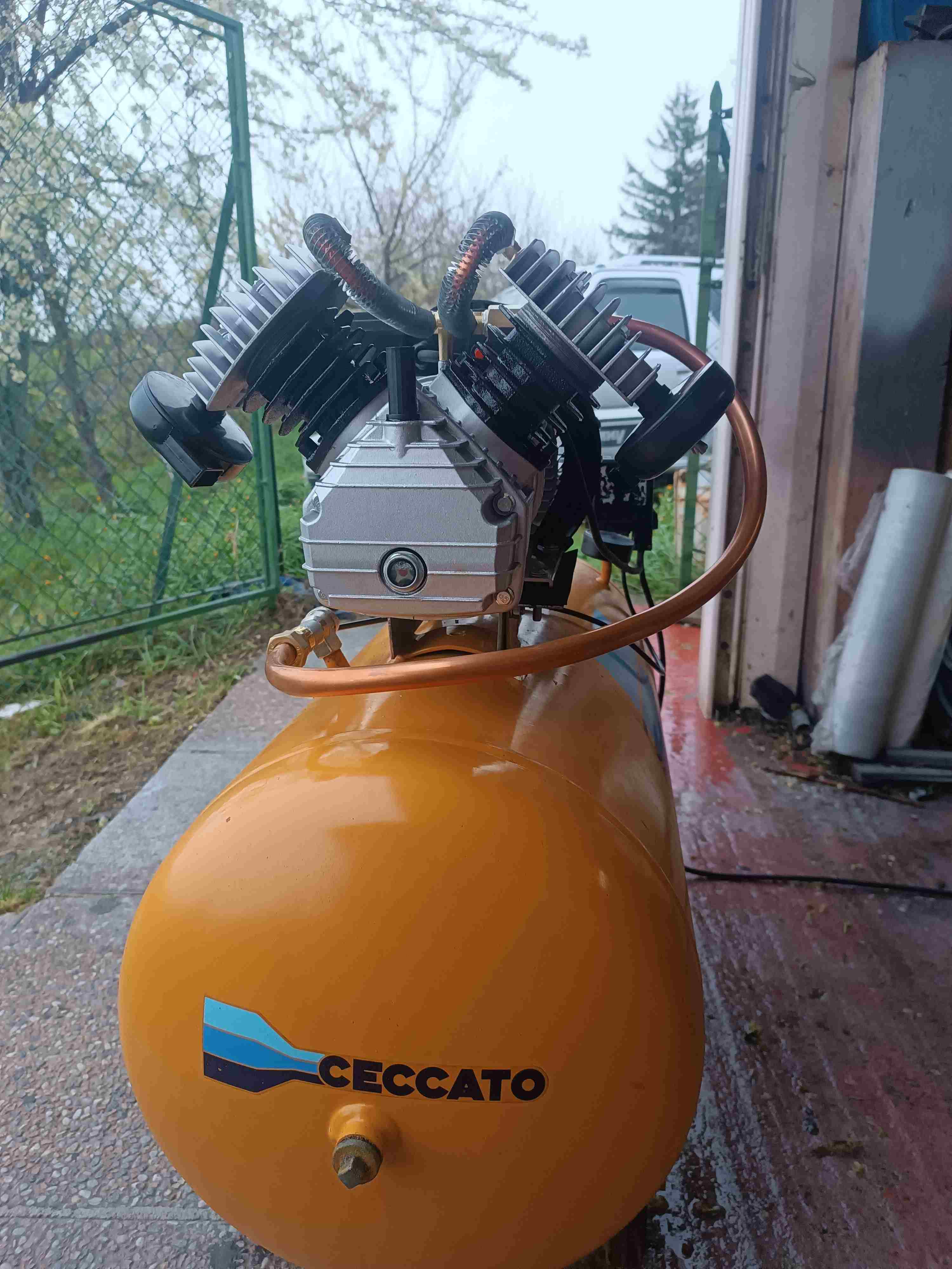

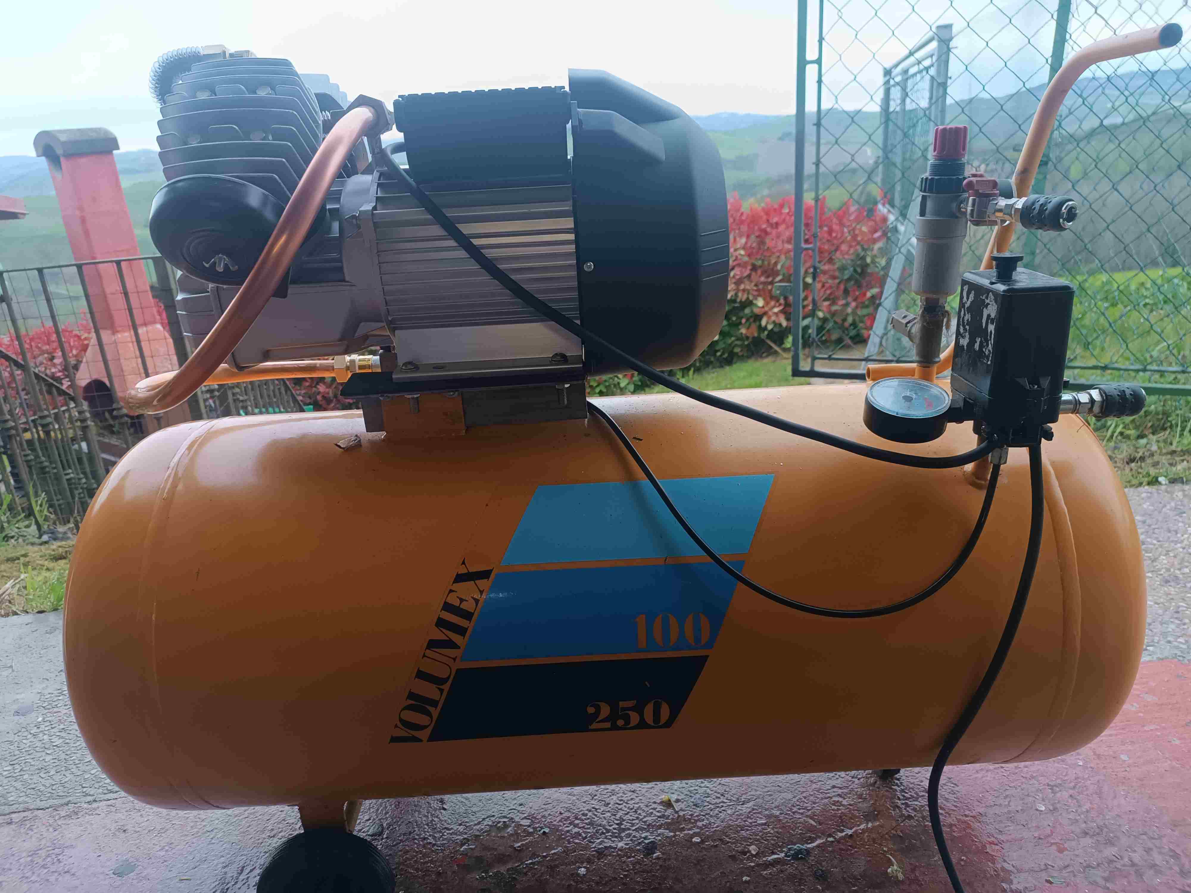

Roberto mancini 81 Inserito: 1 ora fa Segnala Inserito: 1 ora fa Buongiorno vorrei un'opinione dei più esperti: Ho dovuto comprare un gruppo pompante nuovo per il mio compressore Purtroppo siccome è un modello vecchio il ricambio non c'era e ho dovuto ordinare on-line un gruppo nuovo probabilmente di origine cinese... Dopo l'installazione il compressore mi dà questo problema fa fatica ad avviarsi... Ma una volta partito funziona correttamente e raggiunge i 10 bar di pressione... Per farlo funzionare meglio in parallelo ho messo un altro condensatore al condensatore di moto così facendo funziona perfettamente.... Ora il dubbio che mi è venuto che i condensatori montati siano sottostimati allego foto... Ci sono due condensatori uno per lo spunto e uno per il modo che sono montati su un compressore 100 l con motore elettrico da 3000 watt per lo meno così è dichiarato.... Quello da 40 uf, secondo voi,non è sottostimato? Grazie
mc1988 Inserita: 45 minuti fa Segnala Inserita: 45 minuti fa 59 minuti fa, Roberto mancini 81 ha scritto: il compressore mi dà questo problema fa fatica ad avviarsi... Ma una volta partito funziona correttamente e raggiunge i 10 bar di pressione... Per farlo funzionare meglio in parallelo ho messo un altro condensatore al condensatore di moto così facendo funziona perfettamente A rigor di logica, avresti semmai dovuto incrementare la capacità di spunto e non l'altra capacità, mi sbaglio? 1 ora fa, Roberto mancini 81 ha scritto: Quello da 40 uf, secondo voi,non è sottostimato? E' quello di spunto (si disinserisce ad avviamento concluso) o quello di marcia (permanentemente inserito)? Se è quello sempre inserito, allora sì che mi sembra sottodimensionato, 40 microF probabilmente basterebbero per 1 HP... Ciao mc1988
