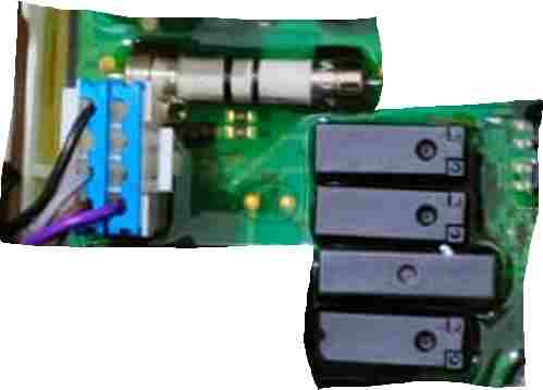

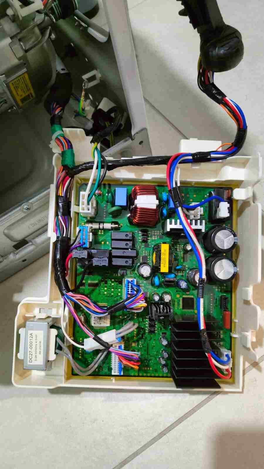

s.h.s 68 Inserito: 2 aprile Segnala Inserito: 2 aprile Salve ragazzi , ho un problema con questa lavatrice di SAMSUNG . Allora ho cambiato la elettrovalvola di carico perchè era in corto (16 oHm) , poi la riaccesa ....tutto regolare ha chiuso l'oblò e comparsa la scritta : rilevamento carico e tutto qui (come fossi congelata) . Ho aspettato cosi più o meno 7-8 minuti ma niente . Durante questi 7-8 minuti percepivo un odore di tipo....ospedale ,elettrolitico scoppiato, odore strano . Secondo Voi più esperti cosa può essere ? Ho fatto 3-4 tentativi ma niente ,ogni tanto usciva scritta : (sportello aperto) invece era chiuso . Sarei grato se qualcuno mi può dare qualche diritta ,consiglio. Grazie e buona giornata !
Stefano Dalmo Inserita: 2 aprile Segnala Inserita: 2 aprile Scusa , ma il problema iniziale qual’era ?
Stefano Dalmo Inserita: 3 aprile Segnala Inserita: 3 aprile Se c’era un corto , molto probabilmente ha avuto delle ripercussioni il circuito che pilota le elettrovalvole . o altro adiacente . dai uno sguardo alla scheda però visto che segnala la porta aperta , devi controllare se una volta avviata blocca in chiusura l’oblò e se il segnale di ritorno viene inviato alla scheda .
Nik-nak Inserita: 3 aprile Segnala Inserita: 3 aprile La tua lavatrice è la stessa che ho riparato alcuni giorni fà, riparazione descritta in questa discussione: Il problema è diverso, ma nella discussione ci sono le info per reperire il service manual della macchina, con le relative connessioni. Considera che la scheda è completamente resinata, per cui risulta difficile fare delle misure sulla stessa, se non tramite puntali a punta molto sottile. Questa è l'immagine della scheda estratta dalla macchina: Considera che oltre ai due relay grossi, con i faston nella parte alta, sono presenti 4 relay di dimensioni inferiori, che dovrebbero pilotare elettrovalvole/serratura, considerando che non ho visto triac sulla scheda. In pratica questi: Può essere che il relay che pilota l'elettrovalvola di caricamento si sia danneggiato, visto che hai misurato una resistenza di 10 ohm sull'elettrovalvola. Per prima cosa estrai la scheda dalla sua sede, e verifica se noti qualcosa sulla stessa.
s.h.s 68 Inserita: 7 aprile Autore Segnala Inserita: 7 aprile Buongiorno ragazzi , cercherò di rispondere a tutte e due , allora l'oblò chiude bene nonostante il fatto che 2-3 volte sembrasse non chiuso (per la scheda ) in realtà era ben chiuso . Ho controllato tutti i relè e sono a posto compreso quello SSR . Ho controllato pure tutte le resistenze fusibili , sono tutti buoni . Non so più dove sbattere la testa . Secondo Voi esiste magari poca probabilità che sia partito il processore ? Grazie.
Nik-nak Inserita: 7 aprile Segnala Inserita: 7 aprile 2 minuti fa, s.h.s 68 ha scritto: Ho controllato tutti i relè e sono a posto compreso quello SSR Se la tua scheda è uguale a quella che ho riparato io, quale sarebbe il relay SSR?
michpao Inserita: 7 aprile Segnala Inserita: 7 aprile 48 minuti fa, s.h.s 68 ha scritto: Ho controllato tutti i relè e sono a posto compreso quello SSR Come li controlli i relè? Poi quelle schede soffrono per difetti di saldatura, pertanto bisogna individuare cosa difetta, per controllarle con ingranditore se gli occhielli sono incrinati. Inoltre è capitato che i fili dei cablaggi si fossero usurati (spellati) e bisognerebbe controllarli visivamente …
s.h.s 68 Inserita: 7 aprile Autore Segnala Inserita: 7 aprile 1 ora fa, Nik-nak ha scritto: Se la tua scheda è uguale a quella che ho riparato io, quale sarebbe il relay SSR? L'ultima foto che hai quella tagliata con fusibile il secondo partendo dal sotto.
s.h.s 68 Inserita: 7 aprile Autore Segnala Inserita: 7 aprile 1 ora fa, michpao ha scritto: Come li controlli i relè? Poi quelle schede soffrono per difetti di saldatura, pertanto bisogna individuare cosa difetta, per controllarle con ingranditore se gli occhielli sono incrinati. Inoltre è capitato che i fili dei cablaggi si fossero usurati (spellati) e bisognerebbe controllarli visivamente … Stacandoli completamente dalla scheda....
Nik-nak Inserita: 7 aprile Segnala Inserita: 7 aprile Il 02/04/2026 alle 13:26 , s.h.s 68 ha scritto: ogni tanto usciva scritta : (sportello aperto) invece era chiuso 2 ore fa, s.h.s 68 ha scritto: allora l'oblò chiude bene nonostante il fatto che 2-3 volte sembrasse non chiuso (per la scheda ) in realtà era ben chiuso . Controlla il bloccaporta: Verifica che il segnale AC_DOOR_LOCK_CHECK, commuti correttamente.
s.h.s 68 Inserita: 17 aprile Autore Segnala Inserita: 17 aprile Rieccomi bella gente , mi sento in dovere informarvi come e andata a finire la mia faccenda . Allora , e tutta colpa mia per quanto non sapendo che queste lavatrici hanno una valvola di carico a 12V . Ve lo dico perchè sono sicuro che non sono unico di non saperlo . Grazie e buona giornata a tutti .
Livio Orsini Inserita: 17 aprile Segnala Inserita: 17 aprile Ottimo, sia per la risoluzione del problema sia per l'informazione.
sergio1289 Inserita: 17 aprile Segnala Inserita: 17 aprile scusate fatemi capire . quindi ai risolto cambiando l'elettrovalvola che anziché essere a 220v era a 12 v ?
s.h.s 68 Inserita: 21 aprile Autore Segnala Inserita: 21 aprile Il 17/04/2026 alle 21:28 , sergio1289 ha scritto: scusate fatemi capire . quindi ai risolto cambiando l'elettrovalvola che anziché essere a 220v era a 12 v ? Non capisco cosa non e chiaro , mi ha chiamato sta mia amica dicendo mi che la lavatrice non carica acqua . Son andato e la prima cosa da fare era di controllare la elettrovalvola ,segnava 10,2 oHm. cioè corto . Ho sostituito con una comune di 220V e non andava . Ho levato la scheda e ho controllato tutto su di essa , era tut a posto . Ho rimontato di nuovo e non andava uguale poi mi se accesa la lampadina e ho misurato il voltaggio in entrata della valvola era 11.9 V. Cosi mi son accorto che questa lavatrice monta una valvola di 12V. Penso di essere abbastanza esauriente . Vi saluto!
