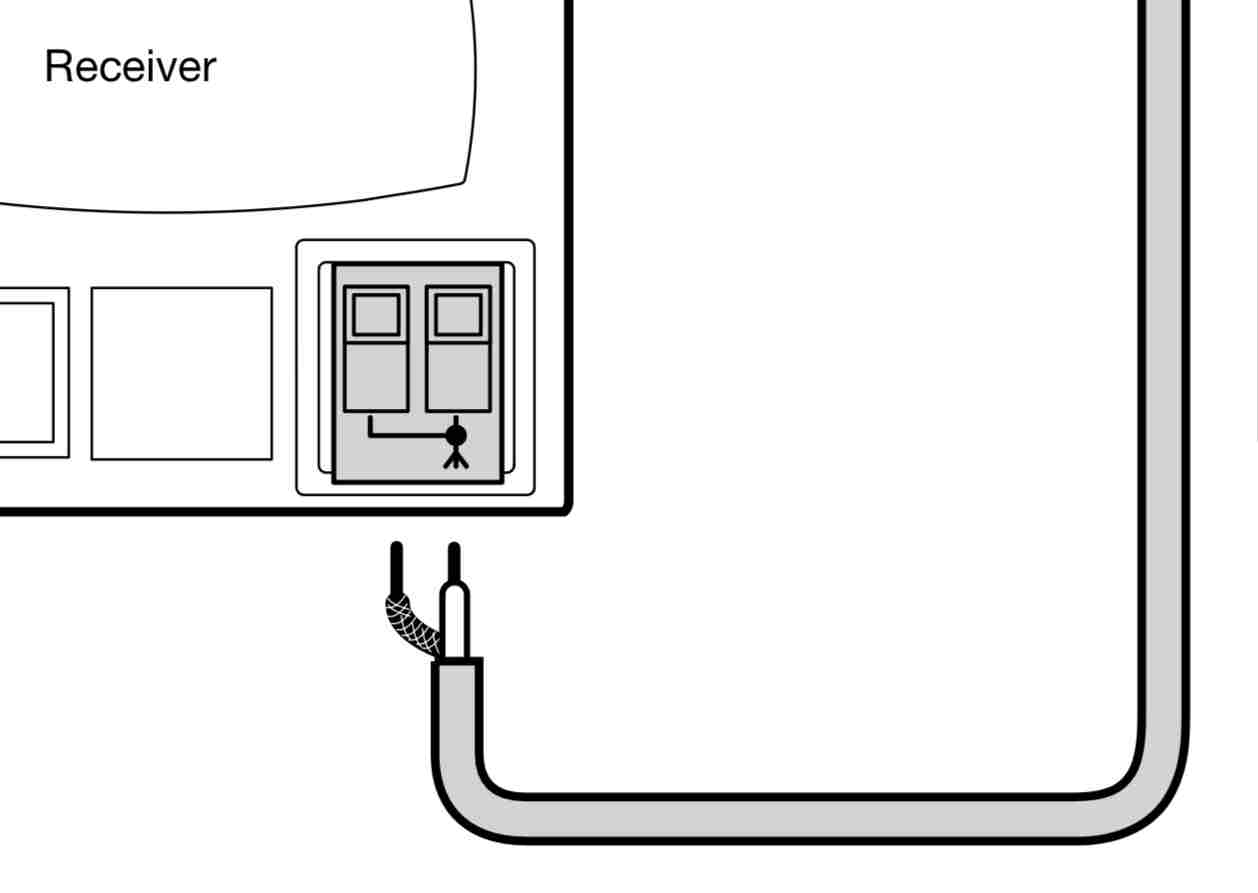

Mattia2106 Inserito: 9 aprile Segnala Inserito: 9 aprile Buongiorno a tutti, ho due problemi con l'installazione del cancello scorrevole NICE ROBUS 400, il nuovo modello. Non capisco dove attaccare i collegamenti del selettore a chiave, se servono due fili e ne basta uno e dove collegarli alla centralina, ho fatto varie prove ma non capisco. Inoltre ho un problema con il telecomando, funziona solo ad un metro di distanza, anche con filo rg58 collegato nel lampeggiante e centralina. Qualcuno può aiutarmi? Grazie a tutti
giugn76 Inserita: 9 aprile Segnala Inserita: 9 aprile Per antenna controlla che sia collegata giusta nei morsetti sia in centrale che su lampeggiante. Per giusta intendo “anima” su morsetto giusto e “calza” su morsetto massa. Per comando open dovresti avere il suo ingresso dedicato,2 fili
ROBY 73 Inserita: 9 aprile Segnala Inserita: 9 aprile Ciao Mattia2106, 11 ore fa, Mattia2106 ha scritto: ho due problemi con l'installazione del cancello scorrevole NICE ROBUS 400, il nuovo modello. Intendi questo per caso? https://www.niceforyou.com/sites/default/files/upload/manuals/IDV0777A01ITD.pdf 11 ore fa, Mattia2106 ha scritto: Non capisco dove attaccare i collegamenti del selettore a chiave, se servono due fili e ne basta uno e dove collegarli alla centralina Servono due fili sul contatto NO (o NA = Normalmente Aperto), come sempre e di preciso va collegato qui: Per l'antenna controlla meglio i collegamenti come ti ha già detto @giugn76 Casomai posta delle foto della situazione. Facci sapere i risultati
