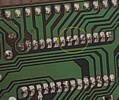

nardino Inserito: 14 aprile Segnala Inserito: 14 aprile Buonasera, Ho acceso dopo anni questa radio sveglia ma il display non funziona bene.L'ultima volta che l'avevo accesa era perfettamente funzionante. Ci sono alcuni elementi che non si accendono . Qualcuno potrebbe aiutarmi? Sono molto affezionato a questo oggetto e vorrei ripristinarlo. Grazie
Livio Orsini Inserita: 15 aprile Segnala Inserita: 15 aprile La prima cosa da controllare è il cavo piatto che collega il visualizzatore al corpo dell'apparecchio.
nardino Inserita: 15 aprile Autore Segnala Inserita: 15 aprile Grazie Livio. Perdonami ma di preciso cosa dovrei controllare? A occhio è tutto integro. Io l'ho solo smontata per vedere se c'era qualcosa di scollegato ..in maniera grossolana.
nardino Inserita: 15 aprile Autore Segnala Inserita: 15 aprile Ho controllato queste resistenze perché ho sentito una delle due che bruciava. Senza corrente misurano circa 70 ohm. Quando passa la corrente, quella evidenziata diventa infinita. Potrebbe essere questo il problema?
ALLUMY Inserita: 15 aprile Segnala Inserita: 15 aprile (modificato) Una misura corretta delle resistenze si fa a scheda spenta e per evitare ogni tipo di "interferenza" con il resto del circuito sarebbe meglio scollegare almeno uno dei due terminali. Secondo me il guaio è o il display, o il micro controllore che lo gestisce oppure qualche filo della piattina interrotto. Partirei a testare i fili di quest'ultima, uno per uno. Modificato: 15 aprile da ALLUMY
ALLUMY Inserita: 15 aprile Segnala Inserita: 15 aprile Controlla anche nella zona cerchiata, mi pare di vedere due pin in corto.
Dumah Brazorf Inserita: 15 aprile Segnala Inserita: 15 aprile Verifica la continuità elettrica tra i pin del micro ai pin del display. Non so se col multimetro in modalità diodo si riescono a testare i singoli led del display.
scalzomen Inserita: 16 aprile Segnala Inserita: 16 aprile La saldatura cerchiata in azzurro mi sembra da rifare, controlla che non ce ne siano altre
nardino Inserita: 20 aprile Autore Segnala Inserita: 20 aprile Buonasera è grazie a tutti per i vostri consigli. Alla fine l'ho portata in un laboratorio e mia hanno detto che il display è le connessioni sono ok. Il fatto che usando i tasti del cambio ora non muova nessuna stanghette del display indica che il problema potrebbe essere il quarzo o il micro chip ( stato freezato). Dovrebbero controllare meglio ma mi hanno detto che prima controllerebbero il quarzo e poi il micro. Nel caso fosse il micro non sarebbe facile forse impossibile trovare il ricambio. Mi hanno preventivato una 60euro ma non ho capito se si tratta con sostituzione chip o solo fino a capire se necessita cambiarlo.
Livio Orsini Inserita: 21 aprile Segnala Inserita: 21 aprile 9 ore fa, nardino ha scritto: Mi hanno preventivato una 60euro Credo sia il costo della diagnosi.
