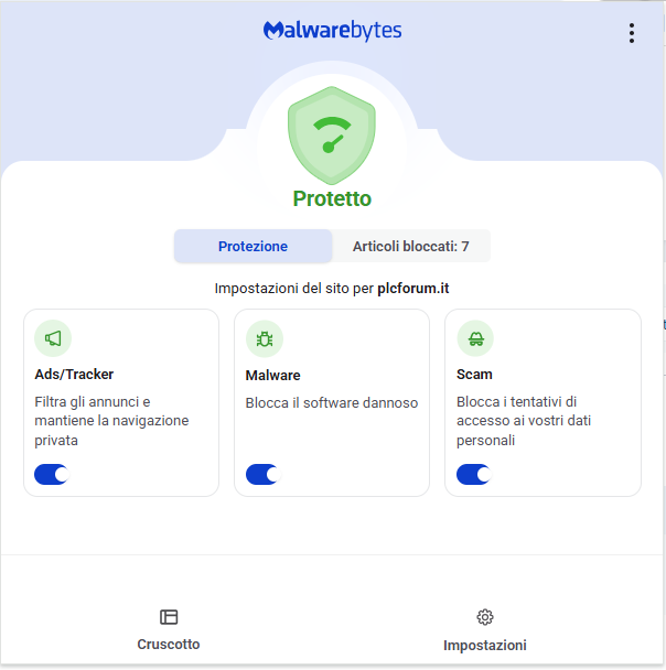

Apro questa discussione, in quanto sul mio portatile ho notato un ampio consumo di RAM per il tab relativo a PLCFORUM.
Nello screenshot appena fatto si vede quanto dico.
giusto per coerenza, ecco anche lo screenshot del gestore attività
Mentre una volta tenevo sempre presente il tab plcforum per comodità, adesso preferisco chiuderlo perchè la macchina subisce un pesante rallentamento.
Accade anche ad altri? Qualcuno ha dei suggerimenti?
Magari la cosa è legata alla quantità di popup pubblicitari (ed invasivi) presenti?
Attualmente uso W11 e browser chrome 64bit, ovviamente aggiornato.
Modificato: da fisica
Livio Orsini
Io uso Firefox e la RAM totale impegnata, con 2 pagine di PLCForum aperte, è 64MByte.
Però essendo loggato come moderatore non vedo tutta la pubblicità.
In questo momento, Livio Orsini ha scritto:
Io uso Firefox
Livio, nei momenti di maggior rallentamento passo anche io a firefox, ma mi scoccia avere due browser diversi, operativi contemporaneamente.  E' anche vero che chrome è famoso come mangiarisorse, ma qua si esagera! pensa che in questo momento sono arrivato a 2900 MB...
Livio Orsini
Non so che dirti.
Io sono anni che uso solo Firefox, inoltre il mio antivirus mi blocca i cookies, trackers, e altre porcherie simili.
13 ore fa, fisica ha scritto:
Accade anche ad altri? Qualcuno ha dei suggerimenti?
Magari la cosa è legata alla quantità di popup pubblicitari (ed invasivi) presenti?
Si sono i video troppo invasivi.
Io ho parzialmente risolto con una estesione di MalawareBytes da integrare nel browser
Questa pagina stamattina si prende 1.1 GB con Chrome e 175 MB con Brave. Altri browser non ne uso, anche sullo smartphone uso Brave e non Chrome.
Tutta colpa dei popup e compagnia danzante che col secondo browser vengono bellamente ignorati.
Modificato: da drn5
