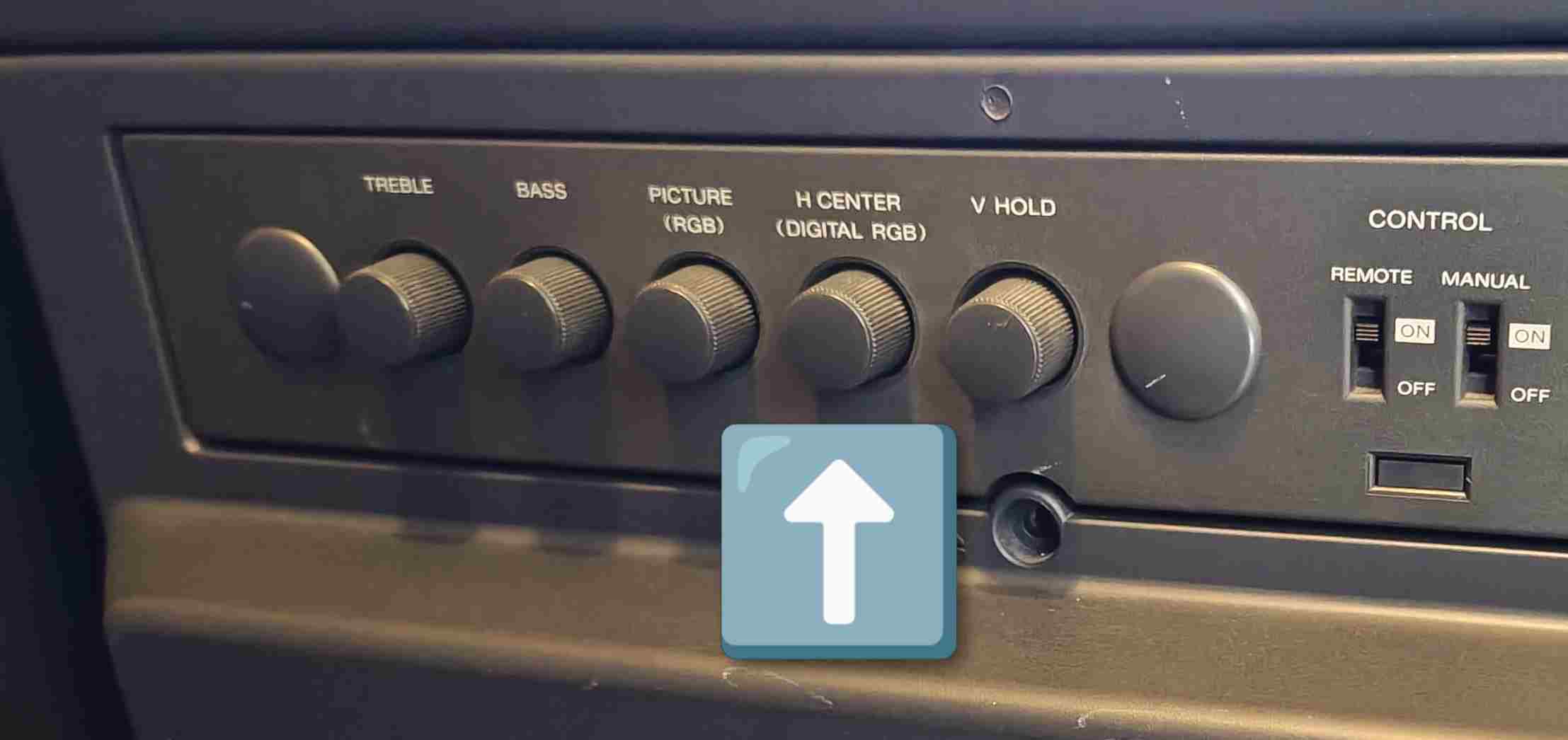

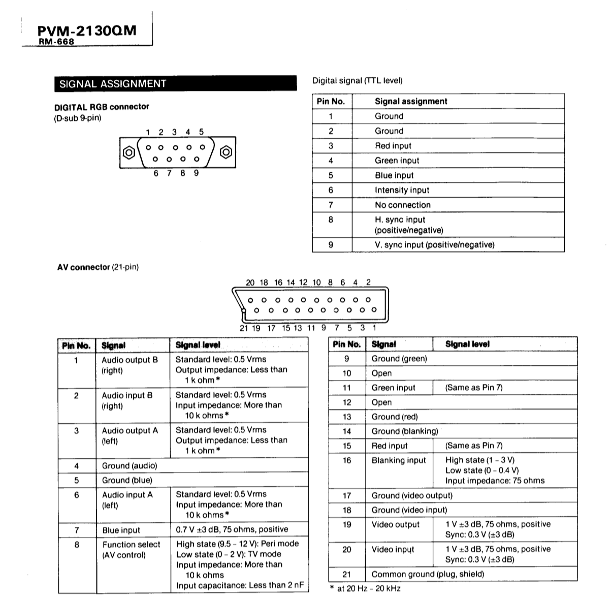

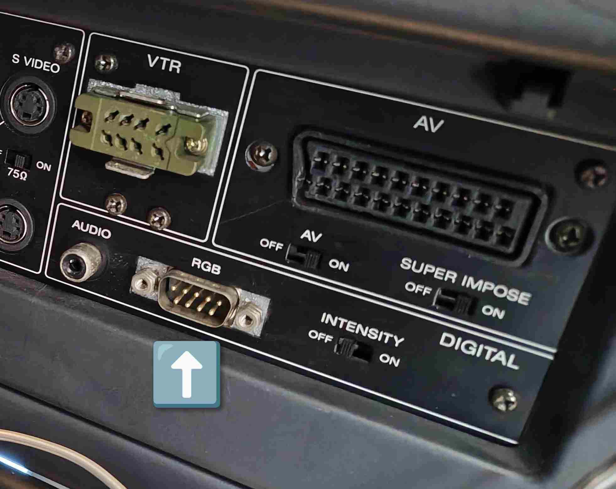

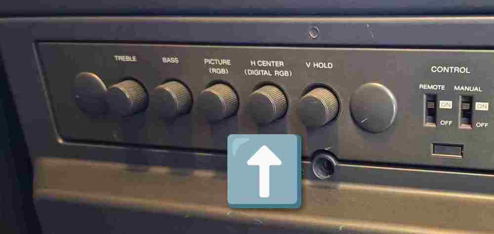

Buongiorno, sono nuovo nel forum, non sono un tecnico ma vi inoltro questa domanda, sperando che possiate venirmi in aiuto.
Da alcuni giorni sono in possesso di un Sony PVM2130QM; nella parte posteriore è presente un ingresso D-Sub a 9 PIN denominato Digital RGB (vi allego le foto). Attualmente utilizzo il monitor in ambito reteogaming tramite SCART... ma vorrei provare ad utilizzare quel connettore un po' per curiosità (forse migliora ancora di più la qualità dell'immagine?) e soprattutto mi permetterebbe di effettuare la centratura dell'immagine in orizzontale senza dover aprire lo chassis (3a foto). Qualcuno ha mai provato questo ingresso? Esiste un adattatore D-Sub 9 PIN/SCART? Grazie in anticipo per le risposte e scusate per eventuali errori ma non sono un tecnico, solo un appassionato.
  • 2 months later...
On 4/22/2026 at 9:07 AM, Dany_1978 said:
Esiste un adattatore D-Sub 9 PIN/SCART?
Sì ma solo nel senso che volendo saldare tutto si puo' fare, avrebbe senso solo su modelli che accettano RGB analogico sulla stessa presa (alcune versioni del Commodore 1084S, i primissimi NEC Multisync, ...)
On 4/22/2026 at 9:07 AM, Dany_1978 said:
un ingresso D-Sub a 9 PIN denominato Digital RGB
On 4/22/2026 at 9:07 AM, Dany_1978 said:
forse migliora ancora di più la qualità dell'immagine?
Come suggerito dall'interruttore Intensity e confermato dalla piedinatura, si tratta di un ingresso RGBI per, appunto, schede video CGA (PC anni 80, la funzione 80 colonne del Commodore 128, mi pare il BBC Micro e qualcos'altro)
Poi all'interno del monitor verrà convertito in RGB analogico, magari pure a livelli perfettamente compatibili con la presa scart (il Commodore 1084S-P, non uno dei modelli di cui sopra, ha pure una scheda dedicata a questa conversione), ma non per questo è possibile farli entrare direttamente da quella presa!
La qualità, usandolo come progettato, sarebbe microscopicamente migliore dell'avere la logica di conversione nella sorgente, ma solo perchè rimuoveremmo due connettori e pochi metri di cavo dai componenti capaci di degradare il segnale in ingresso - e per una definizione ampia di "qualità" bisogna considerare che il sistema RGBI è limitato a 16 colori tra i quali non c'è accordo sul se uno sia il giallo scuro od il marrone :)
