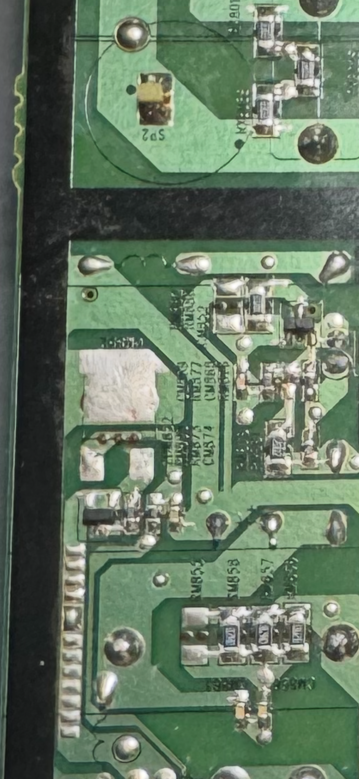

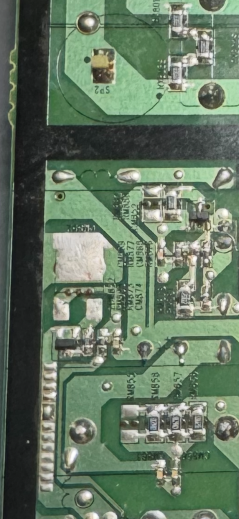

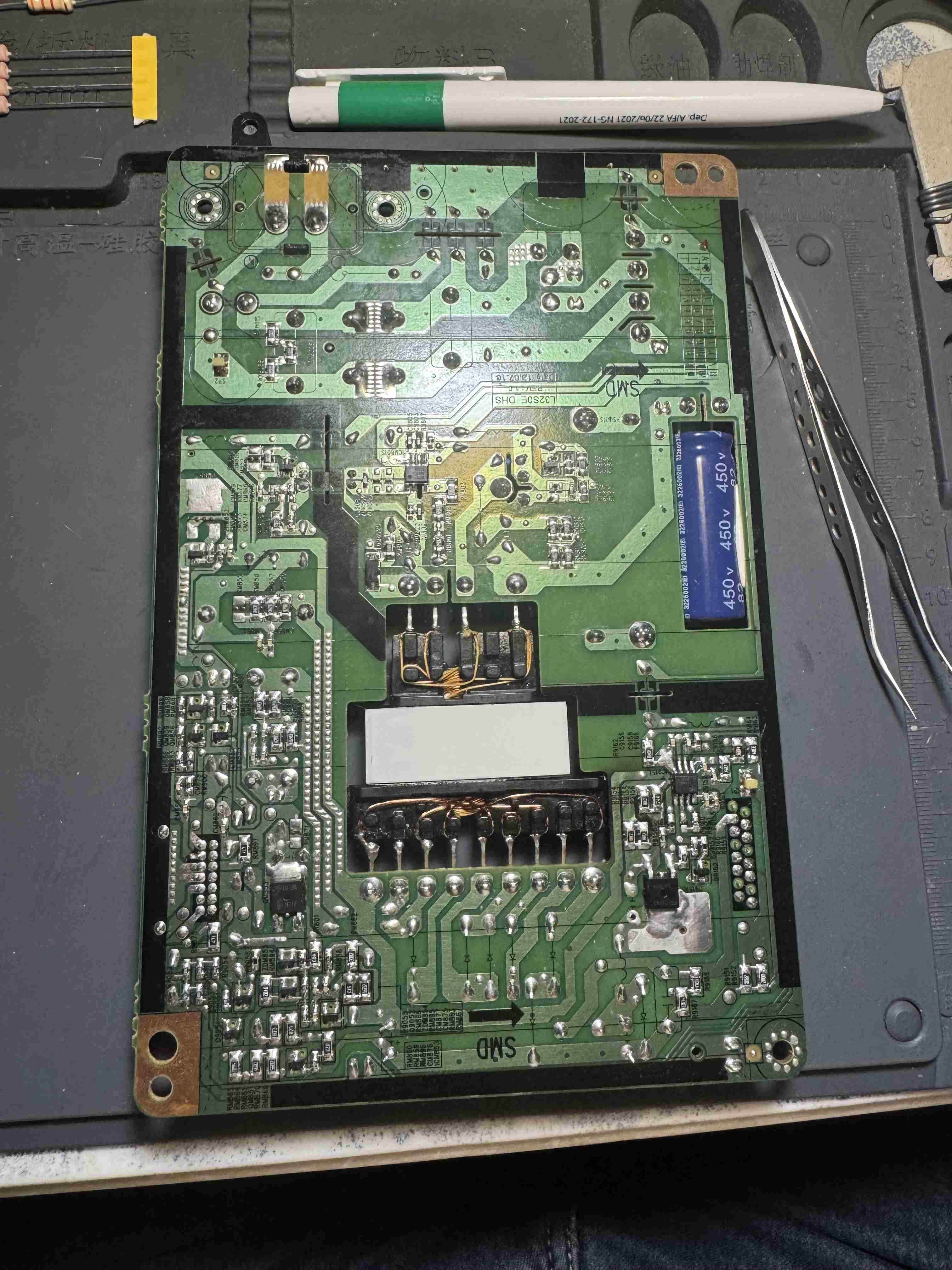

6480domenico Inserito: 30 aprile Segnala Inserito: 30 aprile Buonasera mi è arrivato un tv come da descrizione Samsung UE32F4000AW con scheda di alimentazione BN44-00604F. Intanto non trovo uno schedario e penso che sia stato manomesso dal cliente. Comunque il tv non accende va in protezione le barre led sono funzionanti. Ma ho trovato mancante un mosfet si nota bene sulle foto in alto a sinistra qualcuno sa la sigla di tale Mosfet?
ALLUMY Inserita: 30 aprile Segnala Inserita: 30 aprile Però vedo che ci sono dei punti colla non spianati, che mi fan pensare che li non è mai stato montato.
6480domenico Inserita: 30 aprile Autore Segnala Inserita: 30 aprile Ho parlato con il cliente e mi ha confermato di averlo tolto il mosfet per controllarlo ma non ricorda più dove lo ha messo. E quindi ora tocca capire quale è la sua sigla originale. Pertanto non avendo schema sono costretto a chiedere sul forum dove ci sono persone più addentrate
Riccardo Ottaviucci Inserita: 1 maggio Segnala Inserita: 1 maggio non impazzire,cambiala ,qui costa poco
mistertv Inserita: 1 maggio Segnala Inserita: 1 maggio Mosfet 9NM60N, l'integrato invece SSC-3S111. Non ti fidare dei cinesi quando scrivono nuovo e le schede costano poco, non sono matti nemmeno loro. Spesso è roba usata ma scrivono nuovo (tanto che gli fai causa?). Se proprio ti serve vedo se ce l'ho usata in laboratorio. State attenti specialmente se acquistate le main da loro che spesso dovete impazzire dal menu di servizio per adattarle sui nostri tv (esperienza personale).
6480domenico Inserita: 1 maggio Autore Segnala Inserita: 1 maggio Il MOSFET principale 9NM60N (quello montato sull’aletta di raffreddamento) è presente ed è stato già identificato correttamente. Tuttavia, nella zona in alto a sinistra della scheda (come da foto allegata) sono presenti tre MOSFET SMD: due risultano ancora montati, mentre uno è completamente mancante. Purtroppo non è più leggibile alcuna sigla serigrafica sul componente mancante, quindi non riesco a risalire al modello esatto. Qualcuno ha già lavorato su questa scheda o sa indicarmi: il modello/sigla del MOSFET mancante oppure almeno caratteristiche equivalenti (tipo N/P, tensione, corrente, package) Ogni indicazione è ben accetta. Grazie in anticipo per il supporto!
Nik-nak Inserita: 1 maggio Segnala Inserita: 1 maggio (modificato) Non ho capito qual'è il mosfet a cui fai riferimento, è questo: Che refernece riporta sul pcb? A questo link: Secondario puoi scaricarti uno schema parziale del secondario dell'alimentatore, dove NON sono riportati i valori dei componenti. Il mos che cerchi è QM854? Modificato: 1 maggio da Nik-nak
mistertv Inserita: 2 maggio Segnala Inserita: 2 maggio Non mi pare ci siano le sigle dei componenti su quella porzione di schema.
6480domenico Inserita: 2 maggio Autore Segnala Inserita: 2 maggio 12 ore fa, Nik-nak ha scritto: Il mosfet che stavo cercando è riportato sulla serigrafia con il numero QM852 ed è proprio quello che sta cerchiato.
6480domenico Inserita: 2 maggio Autore Segnala Inserita: 2 maggio 12 ore fa, Nik-nak ha scritto: Non ho capito qual'è il mosfet a cui fai riferimento, è questo: Che refernece riporta sul pcb? A questo link: Secondario puoi scaricarti uno schema parziale del secondario dell'alimentatore, dove NON sono riportati i valori dei componenti. Il mos che cerchi è QM854? Grazie per il tuo intervento ma il mosfet che hai cerchiato è proprio quello che stavo cercando ma il riferimento è QM852.
Nik-nak Inserita: 2 maggio Segnala Inserita: 2 maggio 3 ore fa, 6480domenico ha scritto: Grazie per il tuo intervento ma il mosfet che hai cerchiato è proprio quello che stavo cercando ma il riferimento è QM852. Se è così, lo schema non corrisponde, in quanto a schema QM852 è un transistor NPN di segnale, mentre dalla foto QM852 è in package di potenza DPAK.Sicuro che non è indicato come QM855? Inoltre il transitor piccolo sotto, in package SOT23, che reference riporta?
6480domenico Inserita: 2 maggio Autore Segnala Inserita: 2 maggio 5 ore fa, Nik-nak ha scritto: Se è così, lo schema non corrisponde, in quanto a schema QM852 è un transistor NPN di segnale, mentre dalla foto QM852 è in package di potenza DPAK.Sicuro che non è indicato come QM855? Inoltre il transitor piccolo sotto, in package SOT23, che reference riporta? in effetti lo schema non corrisponde ed il piccolo transistor sotto (SOT-23) e siglato ZDM582 inciso Y6 che è un diodo zener. Mentre al mosfet QM852 sono riuscito a vedere su un sito russo che cera questa sigla (QM852=BA3P14) che non ho ora disponibile ma che ho montato (KF4N20) ma non so se è compatibile.
ALLUMY Inserita: 3 maggio Segnala Inserita: 3 maggio Ma sbaglio o c'è pure un errore sul particolare nell'ultima immagine? I due componenti ZDM8..2 e R899 mi sembrano semplicemente appesi alla pista che va al piedino in alto a SX di QM852.
