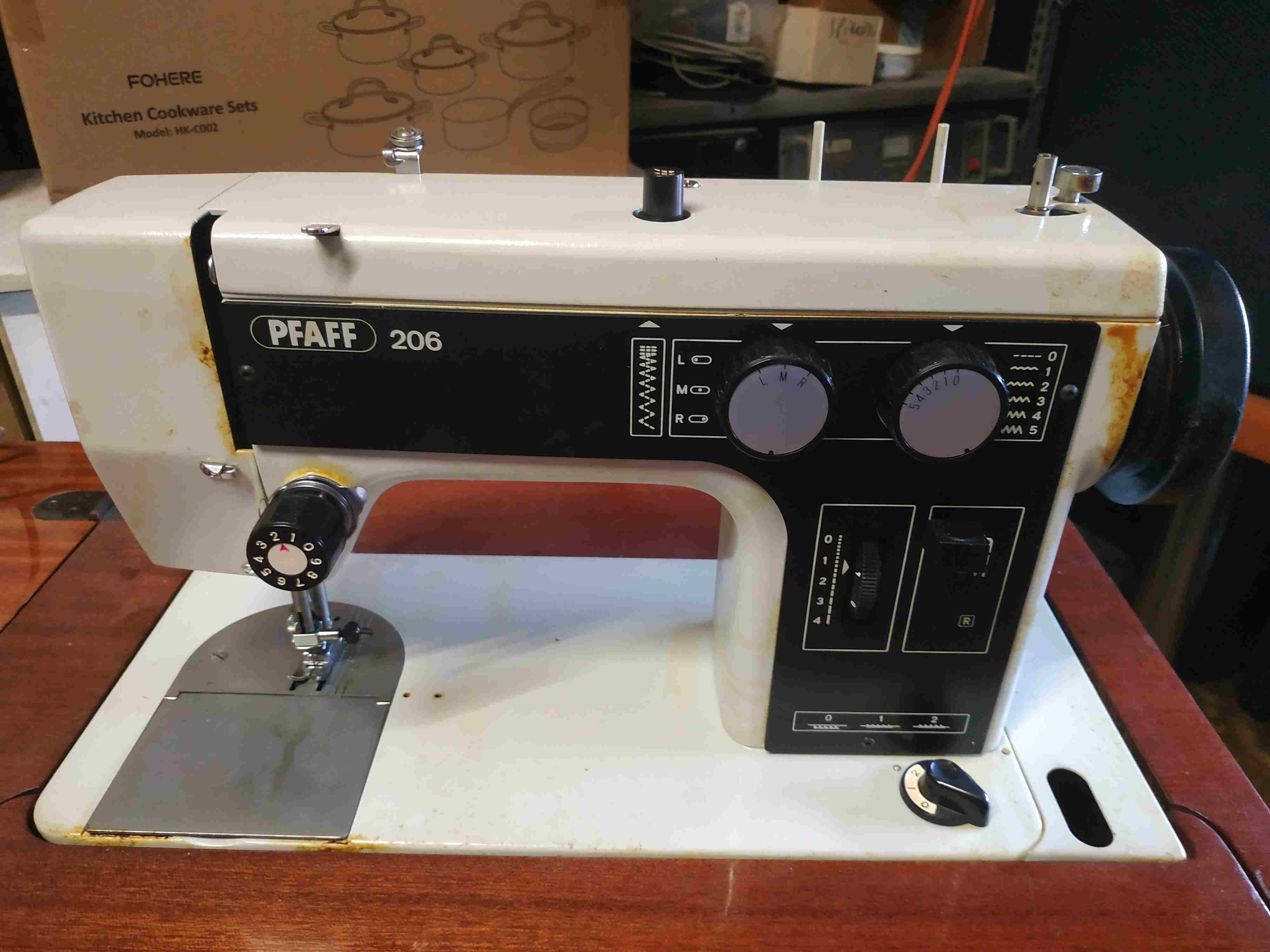

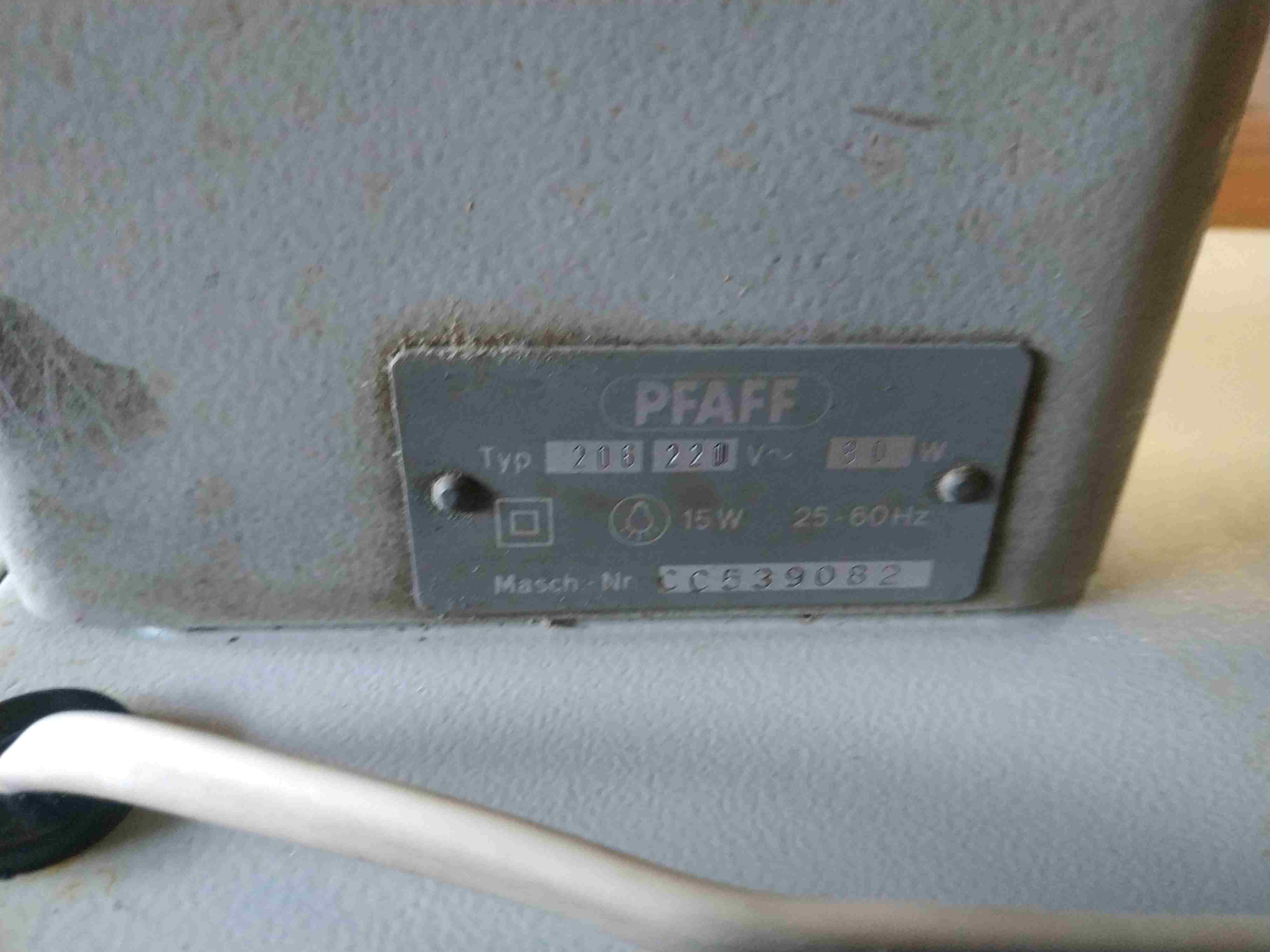

Tpk_75 Inserito: 1 maggio Segnala Inserito: 1 maggio Buongiorno. Sto cercando di resuscitare una macchina da cucire Pfaff 206 ereditata, ha trascorso gli ultimi 26 anni ferma in garage ed è completamente bloccata. Oltre al tempo passato ferma probabilmente è stato usato un lubrificante inadatto che ha creato una morcia appiccicosa bloccando la macchina. Lo smontaggio è un mix meccanico tra un puzzle e dei lego (costruzioni) comunque con abbondantissimo svitol sono riuscito a sbloccare la gran parte della macchina fino ad arrivare alla bobina inferiore che non ne vuole sapere di lasciarsi smontare e lubrificare. Ho cercato su internet dei documenti, pure sul sito pfaff, ma non trovo nulla e sono qui a chiedere se qualche utente possiede o sa indicarmi dove scaricare un manuale d'uso o meglio ancora un disegno esploso della macchina. Grazie mille a chiunque mi aiuterà
