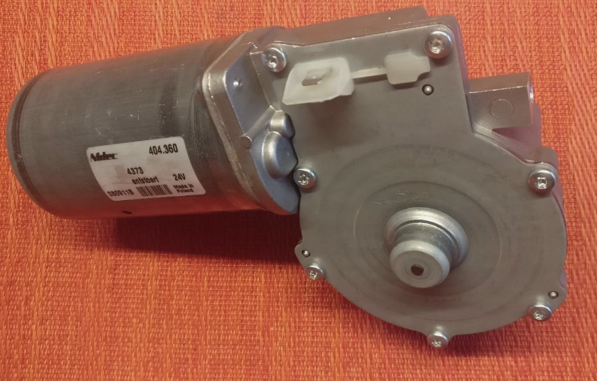

fugaldo Inserito: 1 maggio Segnala Inserito: 1 maggio Ciao a tutti. Negli ultimi giorni ho notato che, col cambio delle temperature, andava regolato il finecorsa di chiusura della porta sezionale comandata dalla scheda in oggetto. Mi sono quindi messo a regolarlo e, mentre provavo a fare qualche apertura e chiusura, il motore si è bloccato in apertura a metà corsa circa. Ho notato subito che il fusibile da 10A era bruciato. Ho sganciato il porta, ho sostituito il fusibile e ho ri-alimentato il tutto (si è accesa la lampada di cortesia come di consueto). Premo start e il motore si sente ripartire, ma poi si spegne subito, lampada di cortesia inclusa. Si è bruciata anche la resistenza da 5W 10ohm che ho quindi cambiato. Adesso la scheda funziona (si sentono i relé che scattano), ma il motore non parte. Misurando i fili di alimentazione senza carico, noto che quando scatta il relé, arrivano circa 38,5Vdc a vuoto. La resistenza del motore è di 0,40 ohm Allego foto delle etichette Può essere un blocco meccanico della catena o del motoriduttore ? Che prove posso fare ? Grazie 1000
ROBY 73 Inserita: 1 maggio Segnala Inserita: 1 maggio Ciao fugaldo, 8 ore fa, fugaldo ha scritto: ........Misurando i fili di alimentazione senza carico, noto che quando scatta il relé, arrivano circa 38,5Vdc a vuoto. La resistenza del motore è di 0,40 ohm Credo proprio che il problema sia il motore, con il valore che hai misurato di 0,40 Ohm, sembra "quasi" in corto e se fosse reale la potenza del motore dovrebbe essere circa 1400 Watt, cosa praticamente impossibile. Di contro, con la tensione di 24Vcc e la potenza di 180W, il valore della resistenza del motore dovrebbe essere circa 3,2 Ohm 8 ore fa, fugaldo ha scritto: Può essere un blocco meccanico della catena o del motoriduttore ? Che prove posso fare ? Eventualmente per scrupolo, sgancia il blocco dal pattino di trascinamento sulla guida e vedi se dando un impulso di START, il motore gira a vuoto o fa qualche rumore https://remoconsp.com/descargas/BFT_TIR60_120.pdf
fugaldo Inserita: 2 maggio Autore Segnala Inserita: 2 maggio Ciao @ROBY 73, in una vecchia discussione del 2020 @bumbo scriveva a riguardo: la resistenza misurata su un motore TIR60 (180W) è di 0,50 ohm. la resistenza misurata su un motore TIR120 (250W) è di 0,70 ohm La porta è già sganciata dal pattino. Quando do lo START si vede la catena tendersi leggermente da un lato e invertendo dall'altro, ma il motore non gira. Non vorrei fosse bloccata, ma non vedo nulla di strano. Su eBay ho trovato un motore Nidec 404.360 che sembra identico, a 180€ spedito. Potrebbe essere una soluzione ? Per sostituirlo devo smontare tutto ? Le viti mi sembrano dall'alto. Diversamente dovrei acquistare un EOS 120 completo perché credo sia ad encoder (senza finecorsa) e tenere binario e catena ? In entrambi i casi, dovendo smontare tutto, non vorrei non essere in grado di fare il lavoro da solo. Cosa ne pensi ? Grazie
ALLUMY Inserita: 2 maggio Segnala Inserita: 2 maggio 20 ore fa, fugaldo ha scritto: quando scatta il relé, arrivano circa 38,5Vdc a vuoto. Verso il motore?? Puoi verificare se è il relè che magari ha i contatti usurati?
fugaldo Inserita: 2 maggio Autore Segnala Inserita: 2 maggio 12 ore fa, ALLUMY ha scritto: Verso il motore?? Puoi verificare se è il relè che magari ha i contatti usurati? Si, ho misurato la tensione a vuoto, sui faston. 38,5 Vcc e -38,5 Vcc quando inverto il senso. La cosa che mi fa pensare sia il motore è che la tensione ai capi del motore segna un picco e poi va rapidamente a zero, come se fosse in corto, quando premo START
ROBY 73 Inserita: 2 maggio Segnala Inserita: 2 maggio 15 ore fa, fugaldo ha scritto: in una vecchia discussione del 2020 @bumbo scriveva a riguardo: la resistenza misurata su un motore TIR60 (180W) è di 0,50 ohm. la resistenza misurata su un motore TIR120 (250W) è di 0,70 ohm E allora ti direi una bugia, è "una vita" che non vedo un TIR120 o TIR60, ma credo a @bumbo che conosce BFT meglio di me. 15 ore fa, fugaldo ha scritto: La porta è già sganciata dal pattino. Quando do lo START si vede la catena tendersi leggermente da un lato e invertendo dall'altro, ma il motore non gira. Non vorrei fosse bloccata, ma non vedo nulla di strano. E allora significa che la tensione arriva, potrebbe esserci un ingranaggio rotto, oppure un blocco da qualche parte 15 ore fa, fugaldo ha scritto: Su eBay ho trovato un motore Nidec 404.360 che sembra identico, a 180€ spedito. Potrebbe essere una soluzione ? Per sostituirlo devo smontare tutto ?...... Sinceramente non lo conosco, non saprei se si possa adattare
ALLUMY Inserita: 2 maggio Segnala Inserita: 2 maggio Scusate ma quel motore è da 230Vac (prima etichetta) o da 24V?? (Seconda etichetta?)
Marco Fornaciari Inserita: 2 maggio Segnala Inserita: 2 maggio Sui comandi delle porte leggo per documentarmi in quanto vorrei far motorizzare anche la mia porta del garage. Quindi per mera curiosità e impararne di più: - nelle foto vedo dei motori ne vedo uno a 230 V in corrente alternata - e un altro a 24 V senza dindicazione del tipo di corrente - nel manuale postato da ROBY 73 alla figura 16 c'è lo schema di cablaggio e vedo un trasformatore da interporre tra centralina di comando e motore per quello a 24 V - quindi la domanda è, cosa c'entrano i 38,5 V in corrente continua? - fermo restando che nei dati tecnici a pagina è citato un motore a 24 Vcc - e a pagina 10 a riguardo delle caratteristiche elettriche della centralina STIR-LF1 leggo dei dati discordanti dallo schema Solo errori di stampa o chi ha scritto il manuale di roba elettrica ne sa tanto quanto io so astrofisica?
fugaldo Inserita: 2 maggio Autore Segnala Inserita: 2 maggio 35 minuti fa, ALLUMY ha scritto: Scusate ma quel motore è da 230Vac (prima etichetta) o da 24V?? (Seconda etichetta?) Il motore è 24Vcc, la prima etichetta riguarda tutto il gruppo, scheda inclusa. Effettivamente potevano sistemarle diversamente.
ALLUMY Inserita: 3 maggio Segnala Inserita: 3 maggio Una foto della scheda, per capire da dove escono questi 38,5V anziché 24V. Magari è solo quello il problema.
fugaldo Inserita: 3 maggio Autore Segnala Inserita: 3 maggio Aggiornamento: Con una pinza amperomentrica leggo 3A verso il motore quando premo START, ma questo non si muove (portone sganciato) e subito scatta il relè che interrompe l'alimentazione. Allora ho preso un alimentatore esterno che però è solo 90 W, impostato a 24Vcc e collegato direttamente al motore. La corrente sale a 3A (il massimo dell'alimentatore), la tensione che leggo sul display si abbassa a qualche volt, ma il motore non dà segni di vita. Penso che sia inchiodato, ma non bruciato. Non so se sia qualche ingranaggio interno o qualcosa sulla catena che non vedo. Non credo sia la scheda. Leggo 38,5V a vuoto, cioè senza il motore inserito, ai capi dei faston. Posto le foto che sono riuscito a fare, ma non sono molto utili. (Una delle 2 resistenze da 5W è interrotta, ho saldato velocemente l'altra per le prove)
ROBY 73 Inserita: 3 maggio Segnala Inserita: 3 maggio 50 minuti fa, fugaldo ha scritto: Penso che sia inchiodato, ma non bruciato. Non so se sia qualche ingranaggio interno o qualcosa sulla catena che non vedo. Togli l'intera testa / motore / motoriduttore TIR120 completo e prova a girare la catena con le mani e vedi se c'è qualche impedimento. Quindi se la catena gira liberamente allora il problema è sul riduttore del TIR120 stesso, altrimenti vedi se c'è qualche altro problema
fugaldo Inserita: 3 maggio Autore Segnala Inserita: 3 maggio 1 ora fa, ROBY 73 ha scritto: Togli l'intera testa / motore / motoriduttore TIR120 completo e prova a girare la catena con le mani e vedi se c'è qualche impedimento. Ciao @ROBY 73, intendi tutta la testa con la guida, il tendicatena, fino in fondo ? Praticamente tutta l'automazione:
ROBY 73 Inserita: 3 maggio Segnala Inserita: 3 maggio 1 ora fa, fugaldo ha scritto: intendi tutta la testa con la guida, il tendicatena, fino in fondo ? No, solo la scatola del motore completa, cioè questo cerchiato in rosso: Ora non mi ricordo se sia fissato da sopra (quindi con la testa delle viti verso il soffitto) e quindi le viti sarebbero inaccessibili senza far scendere l'intera barra / guida (che puoi lasciare agganciata nella parte anteriore verso il portone), oppure si possono svitare anche da sotto, ma nel caso in teoria basta togliere solo le due viti laterali, oppure quelle che tengono tutto a soffitto, cioè queste: Naturalmente dovrai svitare anche il braccio curvo in modo da separare la guida dal portone -------------------------------------------------------------------------------------------- O perché no, il coperchio del riduttore di giri e così vedi se c'è qualche ingranaggio rotto, cioè questo: --------------------------------------------------------------------------------------------- Oppure ancora, togliere il solo motore elettrico, cioè questo: Così in questo modo puoi testare anche se il solo motore e la scheda funzionano correttamente da un punto di vista elettrico. Unica controindicazione è che probabilmente la guarnizione non sarà recuperabile, ma, male che vada metti un po' di silicone o altro sigillante simile. Vedi tu quale soluzione preferisci "affrontare"
fugaldo Inserita: 4 maggio Autore Segnala Inserita: 4 maggio 9 ore fa, ROBY 73 ha scritto: Ora non mi ricordo se sia fissato da sopra (quindi con la testa delle viti verso il soffitto) e quindi le viti sarebbero inaccessibili senza far scendere l'intera barra / guida (che puoi lasciare agganciata nella parte anteriore verso il portone), oppure si possono svitare anche da sotto, ma nel caso in teoria basta togliere solo le due viti laterali, oppure quelle che tengono tutto a soffitto, cioè queste: Grazie @ROBY 73, posso abbassare di un'asola il blocco motore e cercare di svitare al dado che fissa pignone e ingranaggi, per poi raggiungere le viti che tengono il motore (testa sopra). Dovrò fare dei segni sia sulla catena che sugli ingranaggi di teflon per recuperare la posizione del traino rispetto ai finecorsa. Magari provo anche a svitare il riduttore con gli ingranaggi come suggerisci tu, ma i contatti elettrici sono proprio su quella parte e non so cosa troverò (foto da web) Ti aggiorno, grazie
fugaldo Inserita: 4 maggio Autore Segnala Inserita: 4 maggio Aggiornamento: - Ho allentato la catena e l'ho tolta dal pignone, segnando la posizione del blocco di traino sulla guida. - Ho controllato gli ingranaggi superiori di teflon ed erano liberi - Impossibile svitare il pignone senza il giusto attrezzo e forza adeguata 😉 - Ho tolto il coperchio del riduttore salvando la guarnizione di catone - Ho poi aperto anche il motore e controllato i carboncini (pensavo fossero loro) Ecco le foto Il motore sembra OK e gira liberamente a mano, dai faston alle spazzole misuro 0 e fra le spazzole misuro l'avvolgimento da 0,4 / 0,5 ohm. Rimontata la catena riesco a muoverla ruotando il rotore a mano. Forse è proprio la scheda, che affronterò da domani (oggi ho dovuto rimontare tutta la parte meccanica)
ALLUMY Inserita: 4 maggio Segnala Inserita: 4 maggio 49 minuti fa, fugaldo ha scritto: Forse è proprio la scheda Quella resistenza che si era bruciata e che hai sostituito, sei sicuro che era da 10ohm 5W? In quella che è rimasta, presumo sia quella bruciata, si intravede la scritta R10, che se non erro sono 0,1ohm.
ROBY 73 Inserita: 4 maggio Segnala Inserita: 4 maggio (modificato) 1 ora fa, fugaldo ha scritto: ........ Rimontata la catena riesco a muoverla ruotando il rotore a mano. E allora significa che meccanicamente è tutto a posto? 1 ora fa, fugaldo ha scritto: Forse è proprio la scheda, A questo punto, probabilmente sì. Se hai un alimentatore esterno 230-24Vcc almeno da 5A, oppure un paio di batterie da 12Vcc / 7Ah da collegare in serie tra loro, in modo da poter usare per alimentare il solo motore e questo funzionasse con tutta la catena e parti meccaniche, allora saresti quasi certo al 99,99% che il problema è proprio la scheda. Domanda banale, ma ora che vedo le foto, mi viene in mente e ti chiedo se i micro-switch dei finecorsa, funzionano correttamente? Modificato: 4 maggio da ROBY 73
fugaldo Inserita: 4 maggio Autore Segnala Inserita: 4 maggio 1 ora fa, ALLUMY ha scritto: Quella resistenza che si era bruciata e che hai sostituito, sei sicuro che era da 10ohm 5W? In quella che è rimasta, presumo sia quella bruciata, si intravede la scritta R10, che se non erro sono 0,1ohm. Ciao @ALLUMY, effettivamente hai ragione. Avevo letto le indicazioni di @bumbo in un'analoga discussione del 2020, dove riportava i valori delle impedenze dei motori e della resistenza incriminata. Credo sia una resistenza di shunt usata per la misura dello sforzo del motore (soglia regolabile coi 2 potenziometri), quindi ci sta sia da 0,1 ohm. Devo procurarle, ma il fatto che si sia bruciata dopo aver sostituito il fusibile, mi fa dubitare ci sia altro. Comunque aveva 25 anni. Ci aggiorniamo appena la recupero. GRAZIE
fugaldo Inserita: 4 maggio Autore Segnala Inserita: 4 maggio 1 ora fa, ROBY 73 ha scritto: Domanda banale, ma ora che vedo le foto, mi viene in mente e ti chiedo se i micro-switch dei finecorsa, funzionano correttamente? Domani li provo per sicurezza e ti dico. Per le batterie vedo se il mio meccanico ha qualcosa da prestarmi. Intanto recupero la resistenza di shunt
fugaldo Inserita: 5 maggio Autore Segnala Inserita: 5 maggio Altro aggiornamento... Ho trovato una resistenza 0,1 ohm 5W, l'ho inserita e ho provato a far partire il motore che non si è mosso, ma è subito bruciato il fusibile da 10A. Il portone è sganciato, c'è solo la catena collegata, quindi lo sforzo dovrebbe essere minimo. Credo quindi che 10 A passino verso il motore. Purtroppo non son riuscito a trovare un alimentatore/batteria per provarlo da solo (avevo provato con 3A ma non si muove) Indago oltre, ma sto perdendo le speranze
fugaldo Inserita: 5 maggio Autore Segnala Inserita: 5 maggio Ho riaperto il motore e voglio misurare meglio tutti gli avvolgimenti, facendolo ruotare a mano. Vedo che nel riduttore ci sono anche 2 condensatori da 1 uF (credo), ma non credo siano i responsabili. Mi insospettisce anche che sui faston che alimentano il motore arrivino 38V, come sottolineava @ALLUMY Proseguo le indagini
ALLUMY Inserita: 5 maggio Segnala Inserita: 5 maggio Forse quei 38volt sono normali, se il trafo è da 24vac ed è a vuoto, una volta raddrizzati dal ponte, possono arrivare a quel valore. Sul motore invece, come ultima spiaggia, prova a pulire per bene il collettore, dove strisciano i carboncini, magari è impastato di grafite.
fugaldo Inserita: 5 maggio Autore Segnala Inserita: 5 maggio 3 ore fa, ALLUMY ha scritto: Forse quei 38volt sono normali, se il trafo è da 24vac ed è a vuoto, una volta raddrizzati dal ponte, possono arrivare a quel valore. Sul motore invece, come ultima spiaggia, prova a pulire per bene il collettore, dove strisciano i carboncini, magari è impastato di grafite. Ciao @ALLUMY, ho misurato tutti gli avvolgimenti, girando il rotore a mano e con un altro tester i valori ai contatti esterni (faston) vanno da 1,3 ohm a 2,1 ohm circa. Non vedo corti col tester, per quello che può valere. Ho pulito il collettore e poi ho soffiato tutto il rotore col compressore ad aria. Riattaccando l'alimentazione sono riuscito a bruciare anche un fusibile da 12A al primo START. Se invece provo a vuoto (senza motore collegato), la scheda sembra funzionare (scattano i relé). Ho riprovato con un alimentatore 24Vcc 3A, ma il motore (attaccato solo alla catena, ma senza portone) non dà segni di vita e i 3A passano tutti (sul display dell'alimentatore la tensione scende a 2Vcc circa (3A x 0,7 ohm?)) Quindi ? Motore morto ? Vedo di recuperare un alimentatore da 5A come suggerito da @ROBY 73, prima di chiudere il caso e aprire il portafogli. Quando avevo inserito la resistenza da 10ohm 5W vedevo almeno qualche piccolo colpo sulla catena. Purtroppo non ho lo schema della scheda per capire perché passano così tanti Ampère. Qualche altra idea ?
ALLUMY Inserita: 5 maggio Segnala Inserita: 5 maggio (modificato) 6 ore fa, fugaldo ha scritto: Vedo che nel riduttore ci sono anche 2 condensatori da 1 uF (credo), ma non credo siano i responsabili. Prova a staccarli Un' altra prova che potrebbe essere decisiva: guarda se facendo girare il motore con un avvitatore o un trapano, genera tensione ai poli. In pratica lo fai diventare una dinamo. Se non dà niente allora è proprio in corto lui. Nb: ovviamente senza il riduttore. Modificato: 5 maggio da ALLUMY
