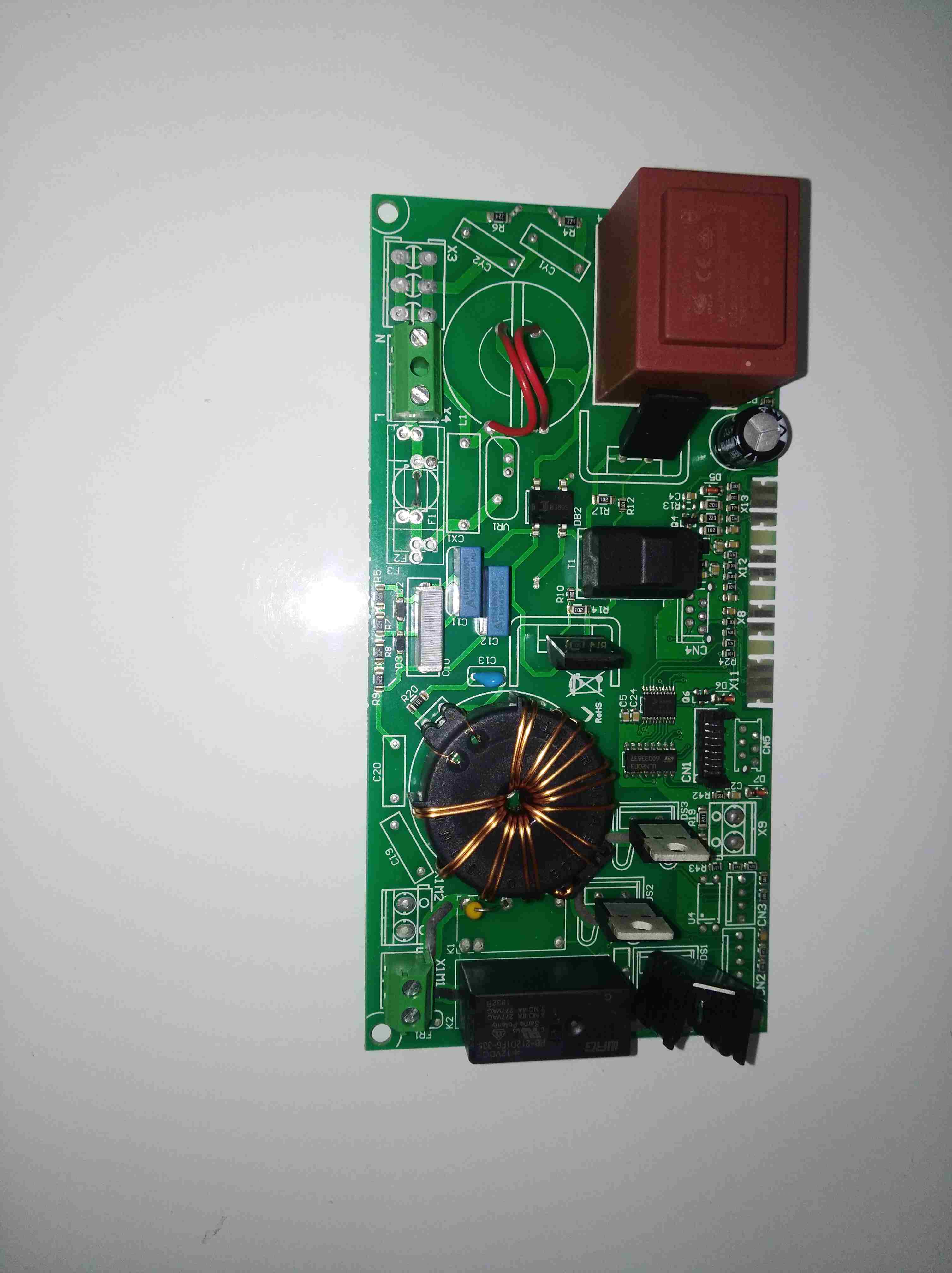

Leone2285 Inserito: 9 maggio Segnala Inserito: 9 maggio La cappa in questione non riesce ad aprirsi emettendo due bip. Il motore che deve aprirla funziona a 12V DC e agisce su un braccio telescopico. Non trovando alcuna tensione sui morsetti del motore ho dato tensione direttamente con alimentatore da banco e sembra funzionare perfettamente. Anche i fine corsa sembrano fare il loro dovere visto che sia in salita che in discesa bloccano l'alimentazione esterna. Che cosa posso controllare?
Leone2285 Inserita: 9 maggio Autore Segnala Inserita: 9 maggio Grazie Stefano per avermi risposto.La scheda di controllo è questa allegata. Attraverso una schedina che precede questa quando si preme il tasto di accensione, che attiva un relè, i 220V entrano in questa scheda. Il morsetto sotto a sinistra è quello che gestisce il motore che apre la cappa. A monte c'è un relè a doppio scambio che dovrebbe gestire l'inversione di polarità per fare salire o scendere la cappa. I tre mosfet, di cui uno con dissipatore, sono identici: VNL 05 B3060G. Sembra esserci un qualche blocco di sicurezza ma non saprei da cosa iniziare.
ALLUMY Inserita: 9 maggio Segnala Inserita: 9 maggio Hai controllato se il trasformatore e il ponte raddrizzatore sono sani? C'è tensione dopo il ponte?
Leone2285 Inserita: 9 maggio Autore Segnala Inserita: 9 maggio (modificato) 3 ore fa, ALLUMY ha scritto: Hai controllato se il trasformatore e il ponte raddrizzatore sono sani? C'è tensione dopo il ponte? Avevo controllato sia il trasformatore grosso che da 16V in uscita che il ponte raddrizzatore che da 310V quindi direi che sono funzionanti. In pratica questa cappa ha un tasto di accensione touch attivo sin dall'inizio. Una volta che si preme la cappa esce fuori e soltanto quando è completamente alzata si attivano gli altri tasti, sempre touch, sul display. Questi tasti gestiscono 3 velocità e 2 super velocità a tempo, entrambe della ventola di aspirazione, e l'accensione del led. Modificato: 10 maggio da Leone2285
drn5 Inserita: 10 maggio Segnala Inserita: 10 maggio 310V in continua dopo il ponte è impossibile!!! Se hai 16 in AC in uscita al trafo, dovresti avere 22...25V DC dopo il ponte (16 x 1,41).
Leone2285 Inserita: 10 maggio Autore Segnala Inserita: 10 maggio 3 ore fa, drn5 ha scritto: 310V in continua dopo il ponte è impossibile!!! Se hai 16 in AC in uscita al trafo, dovresti avere 22...25V DC dopo il ponte (16 x 1,41). Sul ponte diodi arriva direttamente la tensione di rete per cui credo che i 310V in uscita siano corretti. Anche il grosso trasformatore è alimentato direttamente dalla rete.
ALLUMY Inserita: 10 maggio Segnala Inserita: 10 maggio Sull'elettrolitico che tensione c'è? Poi controlla tutti mosfet, in particolare quelli che pilotano il trasformatore tondo (penso che sia lui a fornire i 12V al motore). Se hai un oscilloscopio (e per sicurezza anche un trasformatore di isolamento) dovresti vedere gli impulsi che arrivano ai Gate mosfet e le rispettive onde (⚠️ ad alta tensione!⚠️) sui Drain. Puoi postare un foto della scheda vista dall'altra faccia?
Leone2285 Inserita: 10 maggio Autore Segnala Inserita: 10 maggio Spero e credo di avere risolto. Praticamente ho alzato la cappa alimentando da esterno con l'alimentatore da banco. Appena toccato il microswitch ho tolto tensione e ho notato che sul display è apparso il simbolo dei led; premendo si sono accesi. Premendo il tasto di accensione sono apparsi gli altri tasti ovvero quelli della ventola e del timer. Premendo il tasto per fare scendere la cappa è scesa tranquillamente però poi non saliva. Osservando il micro ho notato che quello superiore era rimasto bloccato in posizione premuta. Applicato dello spray ha ripreso il classico click. Tuttavia posso assicurarvi di averli controllati prima di aprire il post è funzionavano. Il mio dubbio adesso va sul relè che deve invertire la polarità sul motore, prima non lo sentivo attivarsi mentre adesso sento il click del relè. Nei primi tentativi anche se sentivo il relè il motore non partiva. Il tutto ha preso a funzionare come dicevo prima dopo avere alzato la cappa con alimentatore esterno.
Leone2285 Inserita: 10 maggio Autore Segnala Inserita: 10 maggio (modificato) Una curiosità, il motore di aspirazione ha un condensatore di 4,5microF mentre sul modulo di controllo dell'intera cappa è presente uno da 12,5microF; visto che oltre a questo motore non ci sono altri carichi che richiedono spunti potrebbe il secondo condensatore essere usato per il buster della stessa ventola? Modificato: 10 maggio da Leone2285
Leone2285 Inserita: 10 maggio Autore Segnala Inserita: 10 maggio Noto anche che rispetto all'alimentazione diretta il motore tende a rallentare prima del finecorsa per un assestamento più delicato. Oltre ai finecorsa non sono presenti altri sensori quindi mi chiedevo come fa a rilevare la posizione. Forse è gestita via software magari con un timer che conteggia il tempo che intercorre dal momento in cui pigiamo il tasto e il momento in cui deve decelerare? L'assestamento vero è proprio potrebbe essere raggiunto misurando l'aumento della corrente che dovrebbe verificarsi quando la cappa raggiunge la battuta? Allego il link del video: https://drive.google.com/file/d/1ENCSsVY88bMNT0PVPsCKgi6s9s6PHuPx/view?usp=drivesdk
Leone2285 Inserita: 12 maggio Autore Segnala Inserita: 12 maggio Purtroppo una volta chiusa ha ripresentato il problema. Pensavo fosse dovuto al fatto che stringendo il telaio si creasse un ostruzione allo scorrimento della cappa ma anche svitando non partiva. Così ho controllato il relè a doppio scambio, che deve invertire la polarità, alimentando da esterno: funziona bene. Dopo svariati tentativi la cappa ha ripreso a funzionare; ho saldato due fili sui PIN che alimentano la bobina del relè per capire quando il relè viene attivato. Ciò avviene in fase di apertura con 13V che arrivano sulla bobina e 13V sul comune del relè. I pin che vanno alla bobina sono collegati a due PIN dell'integrato ULN2003 mentre i 13V che vanno al comune arrivano da VNL 05 col positivo che arriva dal PIN centrale di VNL05 con dissipatore e il negativo dai PIN esterni degli altri due VNL05. Il 10/5/2026 alle 17:38 , ALLUMY ha scritto: Sull'elettrolitico che tensione c'è? Sull'elettrolitico ho 16V. Quello tondo che è siglato con T ha entrambe le uscite che vanno sui PIN esterni dei mosfet senza dissipatore. I PIN esterni di questi mosfet sono tutti collegati tra loro.
ALLUMY Inserita: 12 maggio Segnala Inserita: 12 maggio 15 ore fa, Leone2285 ha scritto: I PIN esterni di questi mosfet sono tutti collegati tra loro. Secondo me non sono MOSFET ma diodi doppi in contenitore TO220.
Leone2285 Inserita: 13 maggio Autore Segnala Inserita: 13 maggio Che imbranato che sono ed era pure scritto DS. Difatti un mosfet collegato in quel modo non mi convinceva. Comunque sono 3 doppi diodi Schottky e funzionano bene. Come funziona questo raddrizzamento? Visto che quando la cappa parte funziona perfettamente io mi sentirei di escludere un problema elettronico. Quando non parte è come se mancasse un consenso, difatti il doppio suono é istantaneo alla pressione del tasto. Mi è venuto un dubbio sul touch che però bippa sempre quando premuto. I microswitch sembrano funzionare bene quando li testo, non vorrei che sballassero proprio dopo che chiudo il case. La mia difficoltà sta nel fatto che la cappa l'hanno montata con il lato ispezionabile rivolto verso la parte non accessibile e quindi va smontata completamente.
Leone2285 Inserita: 14 maggio Autore Segnala Inserita: 14 maggio Aperta nuovamente, smontati i due microswitch e spruzzato spray per pulire i contatti, lubrificazione delle parti in movimento. Provata continuamente in questi giorni ha sempre risposto ai comandi. Questa sera la rimonto sperando di avere risolto. Fra qualche settimana vi saprò dire se funziona ancora. Ringrazio @Stefano Dalmo, @drn5, e @ALLUMY per avermi aiutato.
Leone2285 Inserita: 15 maggio Autore Segnala Inserita: 15 maggio Montaggio effettuato con esito negativo. Tuttavia non mi sono rassegnato e l'ho smontata quasi completamente ed ho trovato altri switch sullo sportello che copre i filtri. Questi due switch erano in serie ed uno di questi aveva un comportamento ballerino che lo faceva funzionare in modo alternato. Quindi ho pensato di bypassarlo. Alla riaccensione non parte perché avevo scordato di inserire questo sportello ma una volta inserito ha ripreso a funzionare. Spero veramente di aver risolto in modo definitivo. Una curiosità, sul braccio del motore telescopico ho trovato una piccola calamita che dovrebbe chiudere un sensore reed. Però noto che si in apertura che in chiusura la calamita non è mai accostata al sensore. A cosa può servire?
Leone2285 Inserita: 15 maggio Autore Segnala Inserita: 15 maggio (modificato) Questa volta sembra funzionare bene una volta montata sul piano. Per chi in futuro dovesse cimentarsi in riparazioni del genere consiglio di fare attenzione a tutti gli switch presenti nella cappa e alla continuità dei cavi che portano gli stessi alla scheda. I microswitch a cui mi riferivo durante la discussione erano più precisamente i finecorsa mentre quelli non funzionanti erano nascosti dietro lo sportello che copre i filtri. Sperando possa essere di aiuto a qualcun'altro auguro a tutti una buona serata. Modificato: 15 maggio da Leone2285
