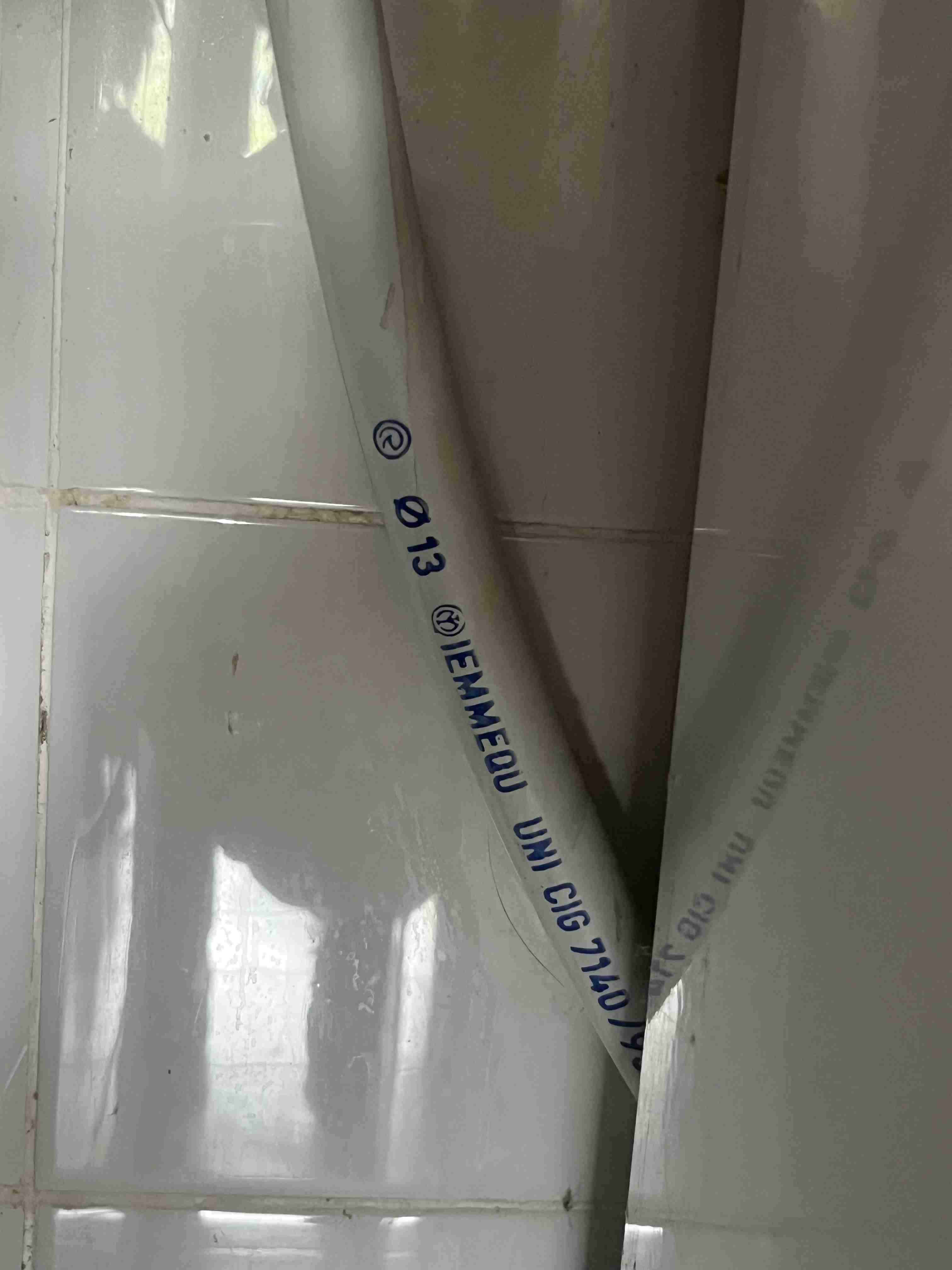

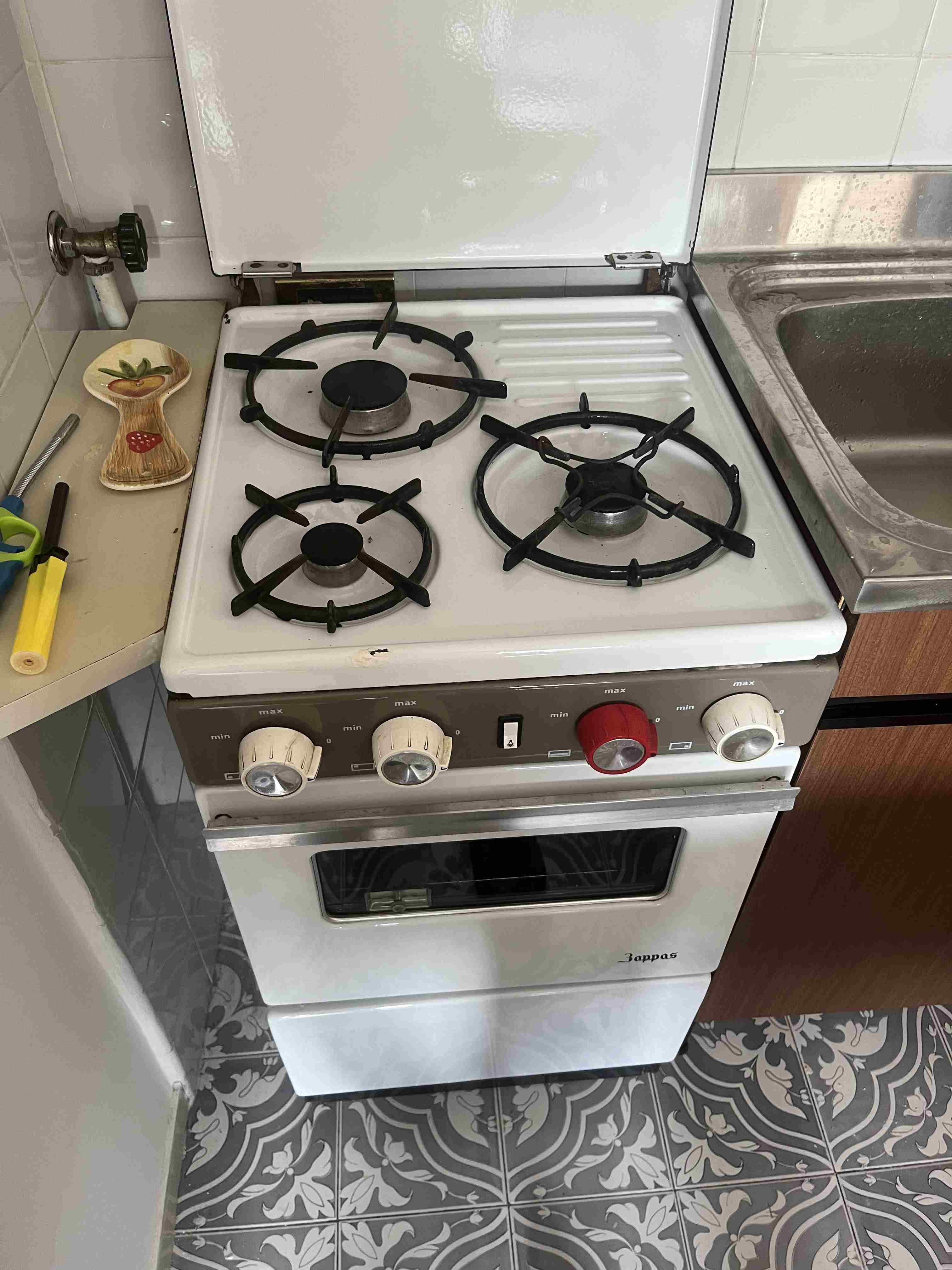

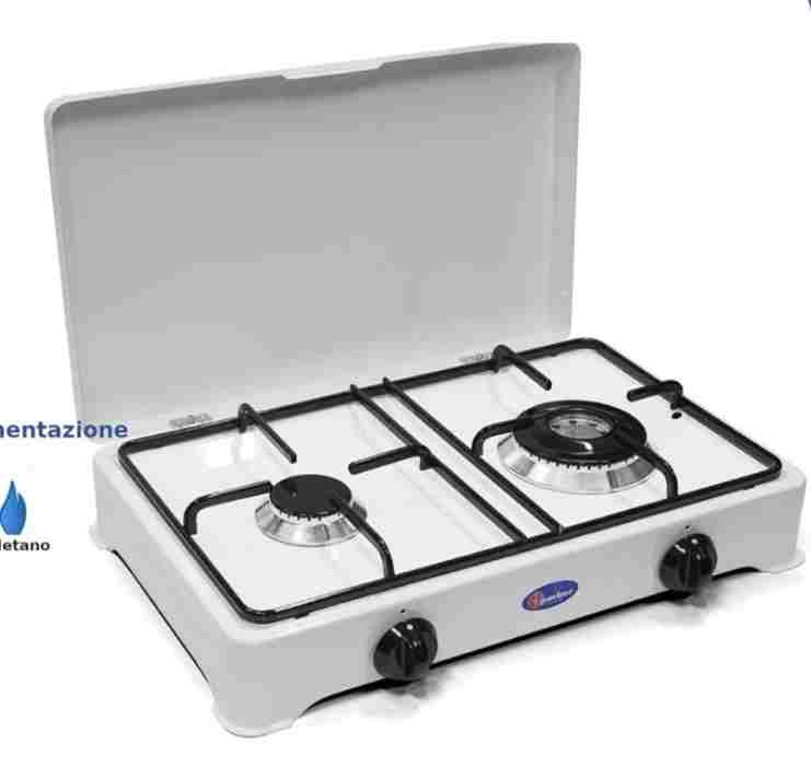

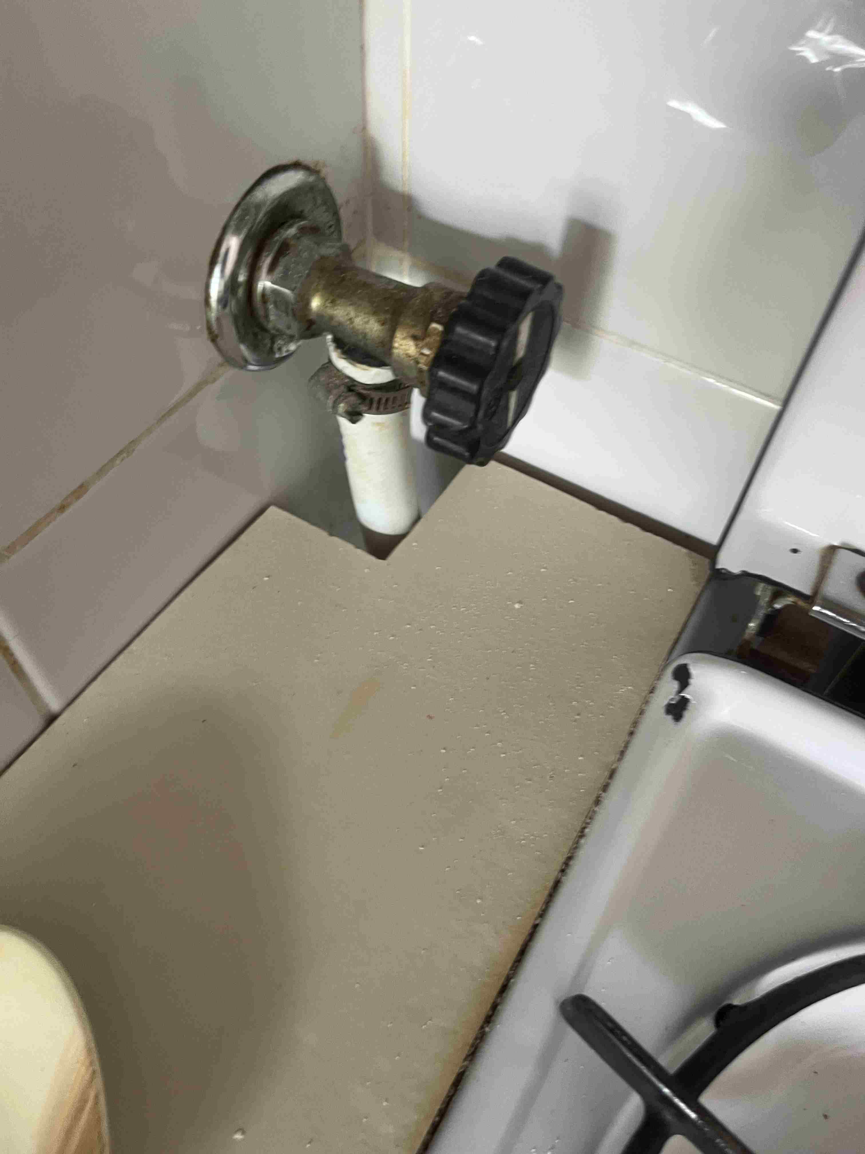

Bartolomeo95 Inserito: 16 maggio Segnala Inserito: 16 maggio Ciao! Sto cercando un piccolo fornello/piano cottura a gas da appoggio per appartamento, massimo circa 50 cm di larghezza. Ho una cucina IKEA Knoxhult e non voglio fare un incasso nel piano. Uso gas metano di rete (non bombola GPL). Mi servirebbe un modello compatto ma adatto all’uso quotidiano in casa, possibilmente 2 fuochi. Attualmente ho una vecchia cucina con forno che vorrei eliminare perché è molto vecchia e non uso mai il forno. Allego una foto. Qualcuno ha consigli o modelli da raccomandare? Grazie!
UABC80 Inserita: 17 maggio Segnala Inserita: 17 maggio 18 ore fa, Bartolomeo95 ha scritto: Qualcuno ha consigli o modelli da raccomandare? A quei livelli uno vale l'altro: sono tutti piuttosto leggerini, senza infamia e senza lode. Magari valuterei un modello a tre fuochi per avere il bruciatore ausiliario, che potrebbe fare comodo quando si usano pentolini
drn5 Inserita: 17 maggio Segnala Inserita: 17 maggio (modificato) Uno come questo che ha le stesse dimensioni di quella che hai adesso e pure 4 fuochi. Almeno questa ha i sensori di fiamma, che nella vecchia non mi pare di vedere. Fai attenzione quando le cerchi, che siano per interno, quelle per esterno/campeggio non hanno il sensore di fiamma "obbligatorio" per uso dentro casa. Modificato: 17 maggio da drn5
reka Inserita: 17 maggio Segnala Inserita: 17 maggio ma non ti conviene un mobile componibile da 60 con il piano incassato?
