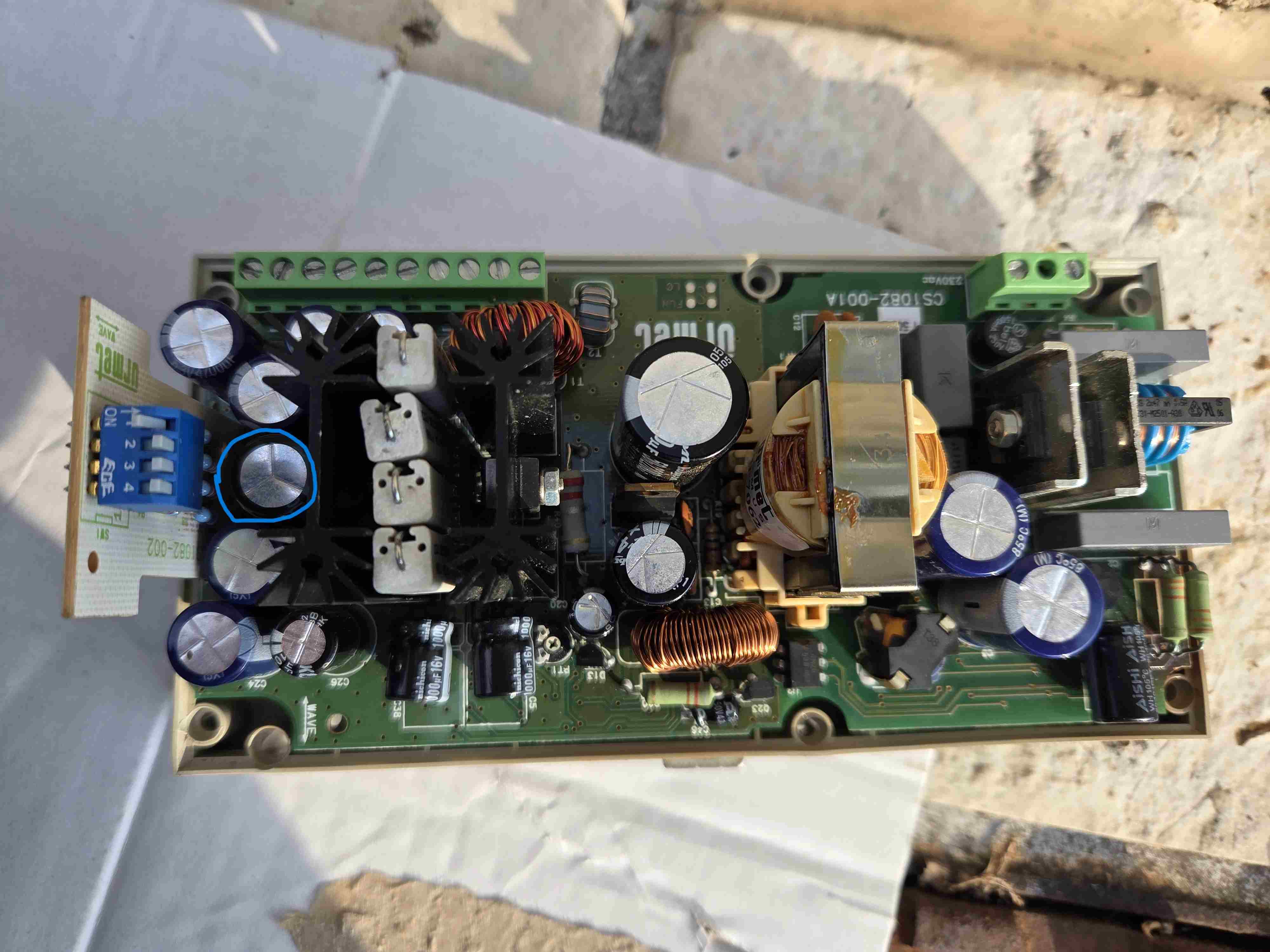

Mario Benvenuto Inserito: 27 maggio Segnala Inserito: 27 maggio Buonasera a tutti, avrei urgente bisogno di sapere il voltaggio del condensatore C27 (da 2200uF) dell'alimentatore Urmet 1082/20. Grazie a chi vorrà darmi questa informazione perchè on-line lo schema di questo alimentatore è introvabile e nemmeno la urmet di Torino è stata in grado di aiutarmi.
Roberto Garoscio Inserita: 27 maggio Segnala Inserita: 27 maggio Per quanto mi risulta il C27 è da 1000MF 35VL
Mario Benvenuto Inserita: 28 maggio Autore Segnala Inserita: 28 maggio Buongiorno, quelle che ha menzionato sono le specifiche del C26 e che ho peraltro già sostituito. A me servirebbero quelle del C27.
Ctec Inserita: 28 maggio Segnala Inserita: 28 maggio C'è un trasformatore a monte dell'alimentatore? Se si, si prende la tensione di uscita (esempio: 15Vac), la si moltiplica per 1.41 (radice di 2) e si ottiene poco più di 25Vdc. Si considera poi la tensione di lavoro del condensatore una taglia almeno sopra, per migliorare la vita (nell'esempio, 35V). Se si sa addirittura anche a grandi linee la tensione che sarà applicata al condensatore, si procede direttamente alla taglia sopra. Vale poi un po' il detto "nel tanto ci sta il poco e l'assai", quindi se non ci sono problemi dimensionali, uno lo mette di tensione più elevata e casca in piedi.
Nik-nak Inserita: 28 maggio Segnala Inserita: 28 maggio Che problema ha l'alimentatore, non fornisce tensione in uscita? In caso affermativo hai sostituito prima C32 e C46?
Roberto Garoscio Inserita: 28 maggio Segnala Inserita: 28 maggio 3 ore fa, Mario Benvenuto ha scritto: Buongiorno, quelle che ha menzionato sono le specifiche del C26 e che ho peraltro già sostituito. A me servirebbero quelle del C27. Ho verificato lo schema prima di rispondere… fai una o più foto del condensatore nel suo alloggiamento cosi capisco dove è collegato.
Mario Benvenuto Inserita: 29 maggio Autore Segnala Inserita: 29 maggio Buongiorno, ho allegato la foto come richiesto. Saluti
Mario Benvenuto Inserita: 29 maggio Autore Segnala Inserita: 29 maggio Dall'immagine il condensatore non evidenzia anomalie visive perchè è stato sostituito di recente assieme al C26 (1000uF 35V) poichè entrambi scoppiati. Siccome dopo aver sostituito i due condensatori scoppiati i tre video Urmet Utopia che ho dentro casa evidenziano delle strisce che prima non vedevo, ho supposto che all'alimentatore sia stato sostituito il condensatore posizionato al C27 con uno nuovo ma sottodimensionato. L'ultimo montato è un 2200uF da 25V e poichè l'alimentatore in uscita deve erogare 28V, ho pensato che il problema delle strisce potesse essere addebitabile a quest'ultimo condensatore. Questo sospetto si è maggiormente concretizzato quando, acquistando un condensatore da 2200uF da 35V, ho verificato che non entrava nello spazio a lui destinato. Quindi ho pensato che il tecnico che me lo ha sostituito, non avendo trovato il condensatore da 2200uF da 35V con diametro da 13 mm. abbia optato per un uF 2200 da 25V da 13 mm. di diametro che entra precisamente. Quindi in conclusione la mia necessita è sapere se il C27 deve essere da 35V o 25V, così eventualmente trovo privatamente il condensatore da 2200uF da 35V con diametro da 13 mm. e me lo sostituisco da me. Spero di essere stato abbastanza chiaro. Saluti
Ctec Inserita: 29 maggio Segnala Inserita: 29 maggio Ah, è un alimentatore switching. E i condensatori sono sul lato secondario. Allora è importante, e molto, che siano condensatori a basso ESR, appositi per l'applicazione. Poi, con una uscita a 28V, metterne uno da 25V equivale a farlo morire a breve. Direi obbligatorio passare ad uno da 35V. Non conosco l'apparato, ma so come funzionano tali tipi di circuiti. Controlla bene che i tuoi condensatori siano proprio serie a basso ESR.
Roberto Garoscio Inserita: 29 maggio Segnala Inserita: 29 maggio (modificato) Come già detto torno a ribadire; il C27 è da 1000MF 35VL. Giusto per capire, quante linee partono dall’alimentatore escluso la 0? Modificato: 29 maggio da Roberto Garoscio
Mario Benvenuto Inserita: 30 maggio Autore Segnala Inserita: 30 maggio Dall'alimentatore oltre alla linea 0 parte la sola linea 1. Tutti gli interruttori delle linee non utilizzate sono stati posizionati su ON. Quindi mi conferma che il condensatore C27 è da 1000uF a 35V?
Roberto Garoscio Inserita: 30 maggio Segnala Inserita: 30 maggio 13 ore fa, Mario Benvenuto ha scritto: Dall'alimentatore oltre alla linea 0 parte la sola linea 1. Tutti gli interruttori delle linee non utilizzate sono stati posizionati su ON Ok. 13 ore fa, Mario Benvenuto ha scritto: Quindi mi conferma che il condensatore C27 è da 1000uF a 35V? Confermo.
Mario Benvenuto Inserita: 8 giugno Autore Segnala Inserita: 8 giugno Il 30/05/2026 alle 18:36 , Roberto Garoscio ha scritto: Ok. Confermo. Buonasera un ultima domanda sempre per il condensatore C27 per il quale mi ha confermato le specifiche di 1000uF da 35V. Premesso che l'alimentatore 1082/20 è attualmente montato e funzionante dopo aver sostituito i due condensatori trovati scoppiati sulla scheda nella posizione C26 e C27. Alla posizione C26 era presente un 1000uF da 25V che abbiamo sostituito con uno da 1000uF da 35V e al C27 c'era un 2200uF da 25V sostituito con uno da 2200uF da 25V, perchè quello da 35V non entrava nell'alloggiamento sulla scheda. L'unica anomalia che l'impianto evidenzia attualmente sono delle bande presenti su tutti i monitor Utopia (3) presenti in casa, quando vanno in funzione. La mia domanda quindi è questa: siccome ho trovato un condensatore da 2200uF da 35V che entrerebbe nell'alloggiamento a lui destinato, volevo sapere se posso montarlo al posto di quello attualmente presente sulla scheda (2200uF da 25V), nonostante quello che la scheda prevede da schema, sia da 1000uF da 35V. Mi perdoni se insisto su un argomento già trattato. Grazie
Roberto Garoscio Inserita: 9 giugno Segnala Inserita: 9 giugno Il progetto richiede da 1000MF mettere uno da 2200MF potrebbe sbilanciare l’efficacia dei circuiti di bilanciamento. I monitor sono stati indirizzati come ID0, ID1 e ID2? le bande potrebbero essere anche dovute alla telecamera o dal posto esterno o da disturbi nell’impianto. la fonica è pulita?
Mario Benvenuto Inserita: 10 giugno Autore Segnala Inserita: 10 giugno 15 ore fa, Roberto Garoscio ha scritto: Il progetto richiede da 1000MF mettere uno da 2200MF potrebbe sbilanciare l’efficacia dei circuiti di bilanciamento. I monitor sono stati indirizzati come ID0, ID1 e ID2? le bande potrebbero essere anche dovute alla telecamera o dal posto esterno o da disturbi nell’impianto. la fonica è pulita? I monitor interni Utopia hanno sempre funzionato regolarmente e da più anni, quindi non penso sia un problema di configurazione di questi ultimi. L'unico intervento è avvenuto sull'alimentatore in questione, circa un anno è mezzo fa e chi ha fatto la riparazione di sicuro ha sostituito due condensatori che potrebbero essere gli stessi che sono nuovamente scoppiati (C26 e C27). Per questo la mia preoccupazione verteva sulle specifiche dei condensatori perchè ho il sospetto che chi ha fatto l'intervento abbia montato materiale con caratteristiche diverse da quello presente originariamente sulla scheda. La fonica è abbastanza pulita solo saltuariamente si sente un leggerissimo fruscìo, ma tenga conto che dal posto esterno fino a dentro casa ci sono una sessantina di metri circa con l'alimentatore 1082/20 posizionato a circa metà del percorso. Comunque sia, al C27 farò sostituire nuovamente il condensatore con uno a basso ESR (1000uF 35V) e magari con questo intervento scompaiono pure le bande sui monitor. Le farò sapere al più presto. Saluti
