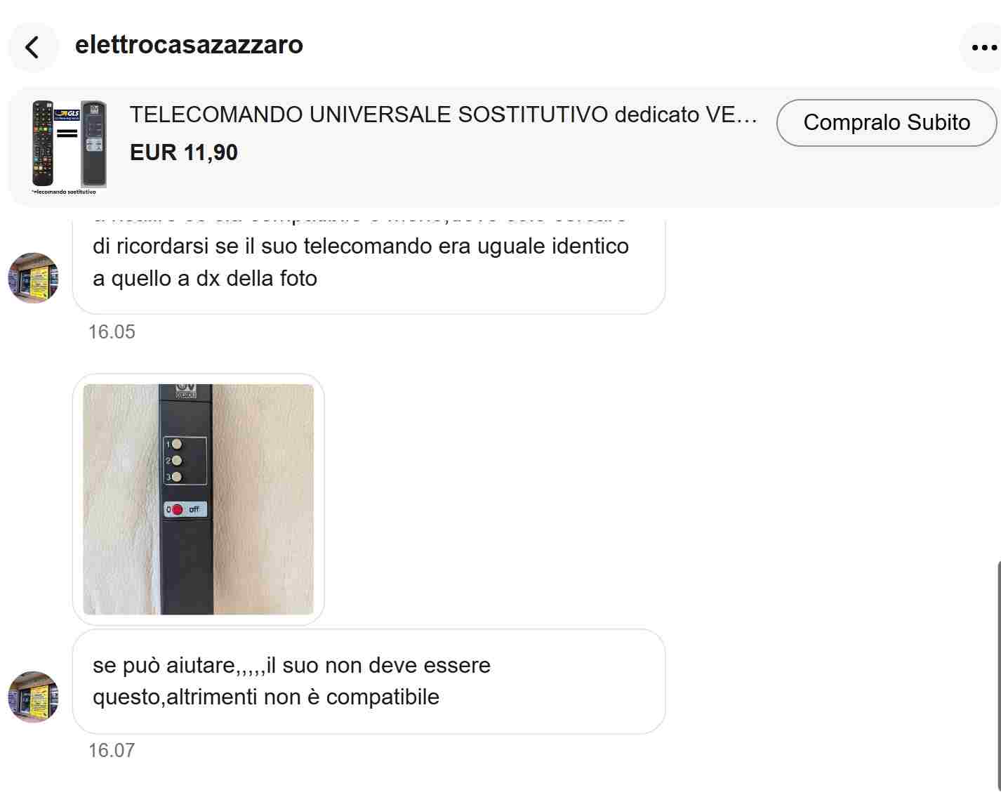

Dopo avere gettato la mia Lavastoviglie Rex IT55N  del 1995 , quella con la campanella finale , vorrei uscire vittorioso dal tentativo di sostituire il controllo tramite telecomando della Ventola Vortice Telenordik 2 del 1995 in quanto e'stato smarrito il telecomando.
Mi domando se esista una scheda con telecomando da accoppiare anziche' il suo orignale da piu' di cento euro.
Poco importa il modello , ma questo e' la sua targhetta.
La lavastoviglie e' ancora in garage.......la buttero' a breve purtroppo...    :-))
Esistono schede relè radiocomandate.
Pensavo fosse una semplice ventola a una velocità invece è un ventilatore da soffitto con più input.
Comunque controllando in rete sembra che già vendano telecomandi compatibili. Ecco un link trovato: https://www.ebay.it/itm/235491385709
Prova a scrivergli o se trovi qualche altro venditore che abbia l'articolo che ti serve.
Eh, gia' fattp.  Pare propio che quei telecomandi possano sostituire i telecomandi piu' recenti del mio.
Immagine 2026-05-29 093928.jpg
Valuta se sostituendo anche la scheda ricevente, puoi utilizzare un sistema Tx-Rx come questo:
Aliexpress
Nel caso, poca spesa, molta resa.
